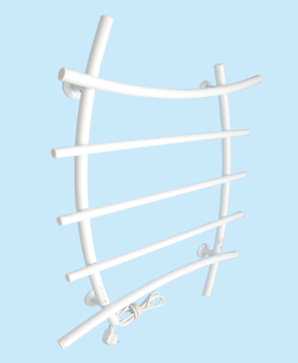

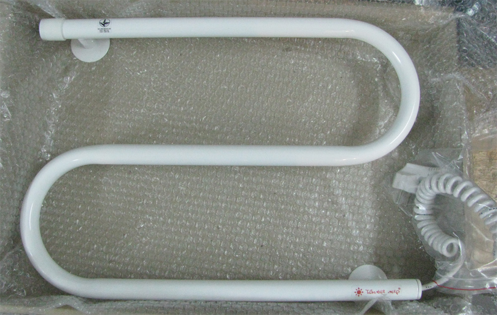

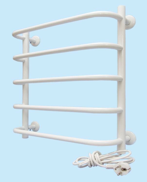

Komarik Опубліковано: 24 червня 2009 Поділитись Опубліковано: 24 червня 2009 Вот что мне прислал Теплый мир. Может кому пригодится. Сами пока не приобретали. Рановато.Прайслист.docГабаритные размеры.doc Посилання на коментар Поділитися на інших сайтах More sharing options...
