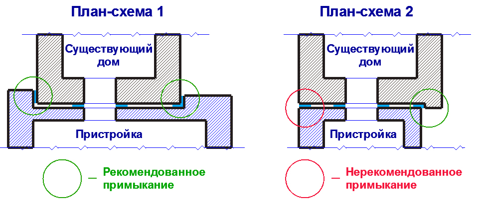

ффффф Опубліковано: 31 березня 2014 Поділитись Опубліковано: 31 березня 2014 подскажите пожалуйста как к деревянному дому обложенном кирпичем с трех сторон сделать пристройку из газоблока с четвертой стороны Посилання на коментар Поділитися на інших сайтах More sharing options...
Olenevod Опубліковано: 31 березня 2014 Поділитись Опубліковано: 31 березня 2014 Никак. Это будет отдельноживущее строение, щель будет появляться каждый год в палец, чего ни делай. 1 Посилання на коментар Поділитися на інших сайтах More sharing options...
сущий Опубліковано: 4 квітня 2014 Поділитись Опубліковано: 4 квітня 2014 Строить нужно отдельно стоящее сооружение. Другими словами между старым и новым сооружением необходимо устроить деформационный шов так как фундаменты построенные в разное время будут давать разную просадку. Посилання на коментар Поділитися на інших сайтах More sharing options...
MaryAr Опубліковано: 8 квітня 2014 Поділитись Опубліковано: 8 квітня 2014 Согласна с уважаемым Сущим. Нет ничего страшного в деформационном шве, нужно только, чтобы конструкция стены пристройки образовывала «нахлёст» (см. схему). В щель (около 1см) заводиться утеплитель, тогда «игра» пристройки и основного объёма по вертикали будет незаметна. Гораздо сложнее увязать крышу пристройки и основного объёма. Если крыша – двускатная и со стороны пристройки ската нет, то проблем не будет – получатся два дома под двумя двускатными крышами. Если существующая крыша – сложная, и вы не хотите её разбирать, то придётся помудрить. Без проекта советую не приступать. Посилання на коментар Поділитися на інших сайтах More sharing options...
