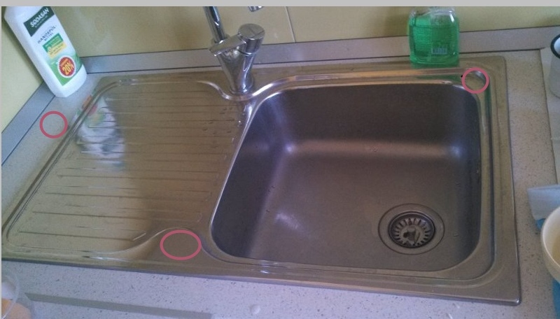

DrFrog Опубліковано: 29 березня 2014 Поділитись Опубліковано: 29 березня 2014 Помогите с размещение фильтра для воды, а точнее - размещение крана для набора чистой воды. Есть мойка Teka, фильтр и краник к нему. Встала проблема куда притулить этот краник, хочется на крыло мойки, но места для установки особо нету изз-за ребристости крыла. В толешницу рядом получается как-то сомнительно т.к. толщина столешницы не позволяет правильно установить гайки и шайбы снизу. Может кто-то подскажет вариант, который я не заметил? Посилання на коментар Поділитися на інших сайтах More sharing options...
АкваСпецСервис Опубліковано: 29 березня 2014 Поділитись Опубліковано: 29 березня 2014 Возможные варианты на картинке отмечены кружочками. + вариант установить смеситель с выходом для фильтрованной воды Вариант на ближней стороне возможен только если уже совсем нет вариантов Есть 1 секрет - если краник будет мешать, то гусачек из него достается легким движением рукИ вверх - (там двойной резиновый сальник-кольцо) но база краника все рано остается. см. влож. файл 1 Посилання на коментар Поділитися на інших сайтах More sharing options...
vodinoy Опубліковано: 2 квітня 2014 Поділитись Опубліковано: 2 квітня 2014 Помогите с размещение фильтра для воды, а точнее - размещение крана для набора чистой воды. Есть мойка Teka, фильтр и краник к нему. Встала проблема куда притулить этот краник, хочется на крыло мойки, но места для установки особо нету изз-за ребристости крыла. В толешницу рядом получается как-то сомнительно т.к. толщина столешницы не позволяет правильно установить гайки и шайбы снизу. Может кто-то подскажет вариант, который я не заметил? Справа от зелёной жидкости-в столешницу без проблем если мойка не в плотную к боковой стенке. п.с. устанавливать кто будет фильтир?;) Посилання на коментар Поділитися на інших сайтах More sharing options...
DrFrog Опубліковано: 4 квітня 2014 Автор Поділитись Опубліковано: 4 квітня 2014 Справа не очень подходит, т.к. там рабочая зона и так не большая(((. К тому же склоняюсь к установке со стороны крыла, т.к. набирать воду будет удобнее на крыле - если забуду, то можно избежать потопа. п.с. устанавливать кто будет фильтир? Самостоятельно, но вот если в столешницу, то есть проблем - толщина 40мм., т.е. даже гайка нормально не закручивается, не говоря уже об установке всяких подкладок снизу. Посилання на коментар Поділитися на інших сайтах More sharing options...
vodinoy Опубліковано: 4 квітня 2014 Поділитись Опубліковано: 4 квітня 2014 ...есть проблем - толщина 40мм., т.е. даже гайка нормально не закручивается, не говоря уже об установке всяких подкладок снизу. все очень просто- в таких случаях беру коронку по дереву(25мм) и снизу высверливаю 1-2см столешницы Посилання на коментар Поділитися на інших сайтах More sharing options...
DrFrog Опубліковано: 4 квітня 2014 Автор Поділитись Опубліковано: 4 квітня 2014 диаметр подкладки несколько больше 25мм (42мм). А если попробовать таким сверлом mirinstrumenta.ua/product/sverlo-po-derevu-perevoe-intertool-swf-4515.html 1см.??? Посилання на коментар Поділитися на інших сайтах More sharing options...
vodinoy Опубліковано: 4 квітня 2014 Поділитись Опубліковано: 4 квітня 2014 диаметр подкладки несколько больше 25мм (42мм). эту "пласмаску" 42мм меняю на метал шайбу, так надёжнее. пером тоже можно, но стружко будет не только на голове (жена с пылесосом вам в помощ;)) 1 Посилання на коментар Поділитися на інших сайтах More sharing options...
DrFrog Опубліковано: 4 квітня 2014 Автор Поділитись Опубліковано: 4 квітня 2014 vodinoy, что за шайба, где взять? Коронкой боюсь точно не получится, а у меня шаг влево-вправо - расстрел. Посилання на коментар Поділитися на інших сайтах More sharing options...
vodinoy Опубліковано: 4 квітня 2014 Поділитись Опубліковано: 4 квітня 2014 vodinoy, что за шайба, где взять? Коронкой боюсь точно не получится, а у меня шаг влево-вправо - расстрел. коронка с направляющим сверлом. Сверху в нужном месте сверлю отверстие 6мм насквозь. Затем снизу по направляющей коронкой., и потом рассверливаю до 12 мм под краник. п.с.шайа обычная под болты. Посилання на коментар Поділитися на інших сайтах More sharing options...
DrFrog Опубліковано: 17 квітня 2014 Автор Поділитись Опубліковано: 17 квітня 2014 Спасибо, всё получилось отлично в столешницу, снизу делал углубление "пером", не так уж и много стружки, а результат превосходный. Посилання на коментар Поділитися на інших сайтах More sharing options...
