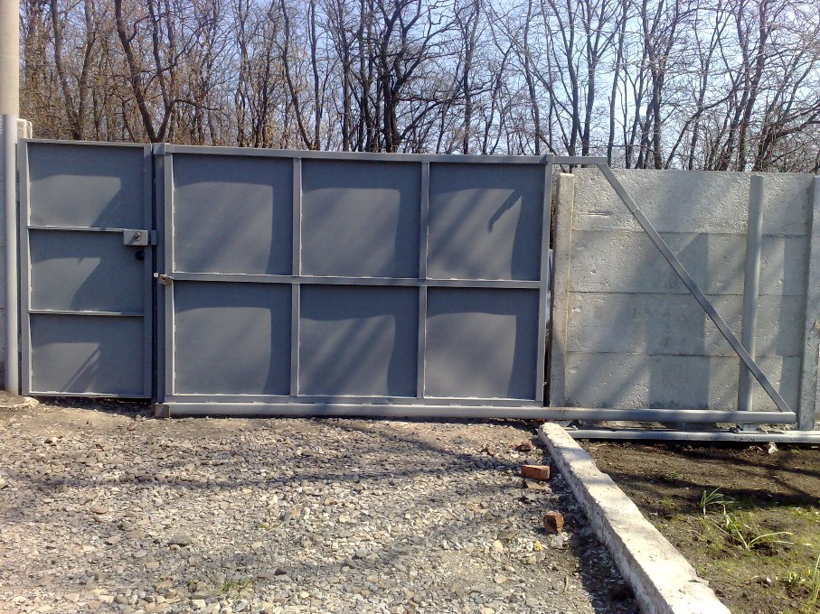

В прошлом году сбацал такие ворота с калиткой. Просто, прочно и не сильно дорого. Ворота 2х3м и калитка 1х2м. От профнастила отказался - собаки(овчары) его легко погнут и поцарапают. Так шо металл двойка - 4 листа 1х2м на "Легоне", там же 24м профильной трубы 40х60, 4м 25х40. Четыре трехметровых трубы-сотки "нашел" на приемке по 1,2грн за кило:) - пошли на стойки. Вобще на них лучше взять профильную 100х100, а еще лучше взять два двенадцатых швеллера и сварить между собой - будет жестче.
Нижнюю рейку, ролики и пр. мелочи были в комплекте для откатных ворот. Стоил около 300 евро(когда оно было 6,5).
Сначала сварили правый каркас(две трубы, между ними чуть выше уровня грунта швеллер с площадкой под будущий привод), внизу(в земле, точнее в бетоне) - распорки для жесткости. Забетонировали этот каркас. Также забетонировали два столба - под калитку и "улавливающий". Столб под калитку бетонировать тщательно! - внизу приварить крестом куски уголка(любого) или хоть арматуру - для лучшего анкерения.
А дальше ничего сложного - сварщик за пару дней и 500 грн сварил каркар на ворота и калитку, приварил листы металла, установили на правый каркас ролики и "одели" на них воротину.
А, да, верхняя часть крайней правой трубы(та, которая не забетонирована, а торчит над землей) - нах не нужна, срежу:)
Если в двух словах - где-то так...
