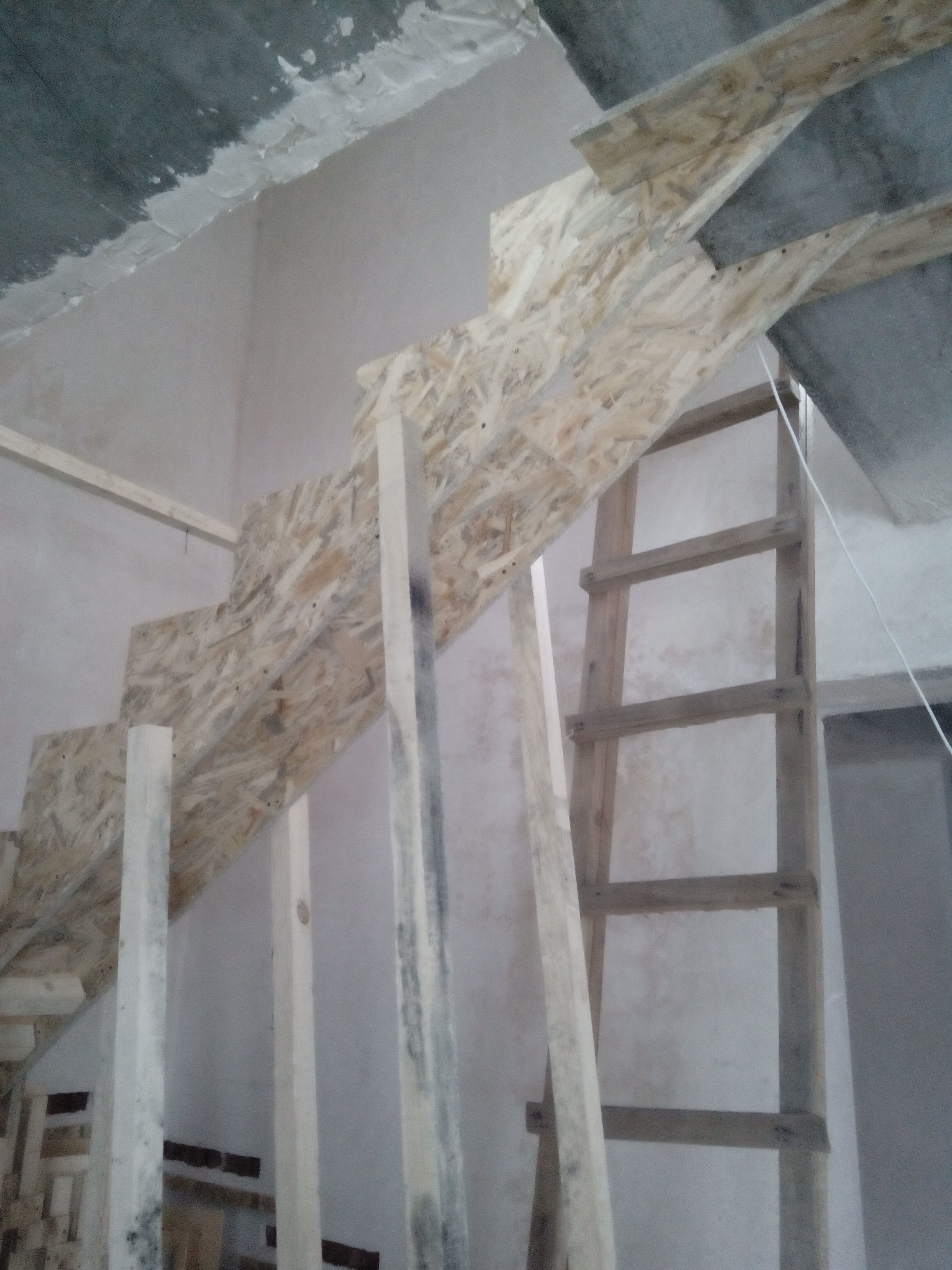

pravilno Опубліковано: 4 вересня 2016 Поділитись Опубліковано: 4 вересня 2016 Здравствуйте. Хочу залить себе бетонную лестницу своими силами. Накинул приблизительно чертёж = но не знаю какую толщину делать для площадки и рабочей плиты. Подскажите кто знает. Посилання на коментар Поділитися на інших сайтах More sharing options...
Welddn Опубліковано: 7 вересня 2016 Поділитись Опубліковано: 7 вересня 2016 www.stroimdom.com.ua/forum/showthread.php?t=185548 Посилання на коментар Поділитися на інших сайтах More sharing options...
PPA Опубліковано: 16 вересня 2016 Поділитись Опубліковано: 16 вересня 2016 Здравствуйте. Хочу залить себе бетонную лестницу своими силами. Накинул приблизительно чертёж = но не знаю какую толщину делать для площадки и рабочей плиты. Подскажите кто знает. Если актуально, расскажу Я Заливал бетонную полностью сам с друзьями У меня толщина площадки 300мм, толщина самого марша в самом узком месте(угол конца и начала ступеньки) 100мм Сделать в принципе ничего сложного, главно грамотно сделать опалубку. Я делал с 16ой ОСБ, очень помгло видео: там очень подробный процесс 1 Посилання на коментар Поділитися на інших сайтах More sharing options...

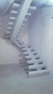

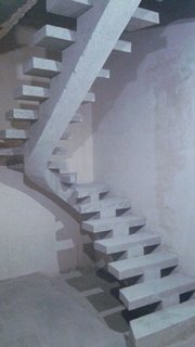

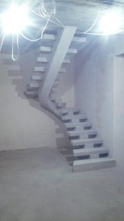

babaev Опубліковано: 30 листопада 2016 Поділитись Опубліковано: 30 листопада 2016 На прошлой неделе закончили бетонную с забежками лестницу. Опалубка пока не снята. Фотки пока без бетона. На выходных нафоткаю новых. Посилання на коментар Поділитися на інших сайтах More sharing options...
babaev Опубліковано: 6 січня 2017 Поділитись Опубліковано: 6 січня 2017 Сфоткал со снятой опалубкой. Лестница заливалась под шпаклёвку. Делали как для меня за 18500 грн+ материалы. 1 Посилання на коментар Поділитися на інших сайтах More sharing options...
babaev Опубліковано: 6 січня 2017 Поділитись Опубліковано: 6 січня 2017 Высота 3380мм. Ширина 1800мм, длинна 2750мм. Посилання на коментар Поділитися на інших сайтах More sharing options...
