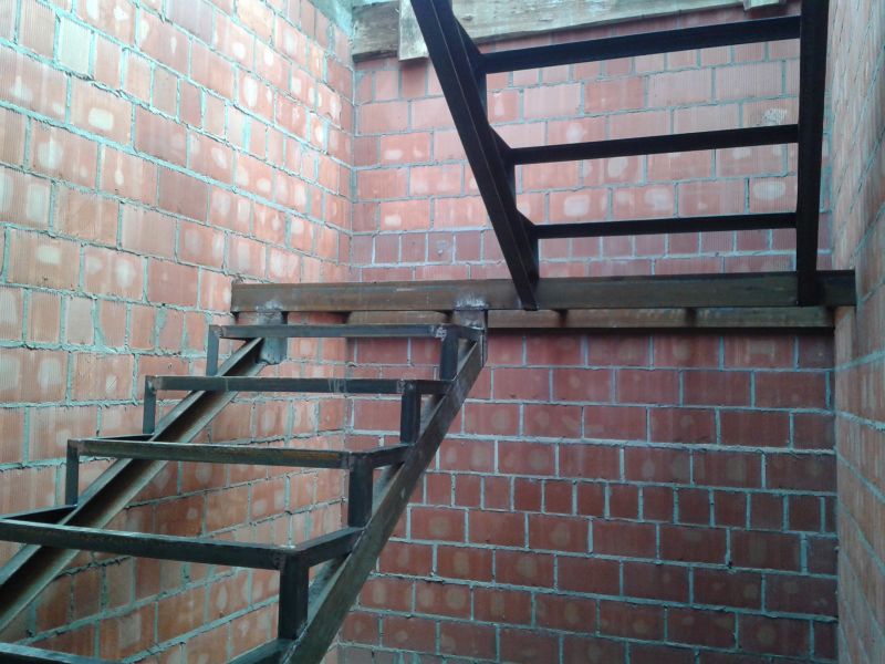

Nneta Опубліковано: 21 серпня 2014 Поділитись Опубліковано: 21 серпня 2014 Сфотал на выходных. Из огрехов - не проваренная внутренняя сторона (так сказал один "спец"), не знаю на сколько критично. Все равно не жалею!!! Материал: труба 100х50х4, уголок 40х40х3. Почему? Не знаю. Вдруг стану толще. Мне тоже нужна такая лестница. Созвонилась с Андреем - у него загрузка на ближайшие 2 недели. Посилання на коментар Поділитися на інших сайтах More sharing options...

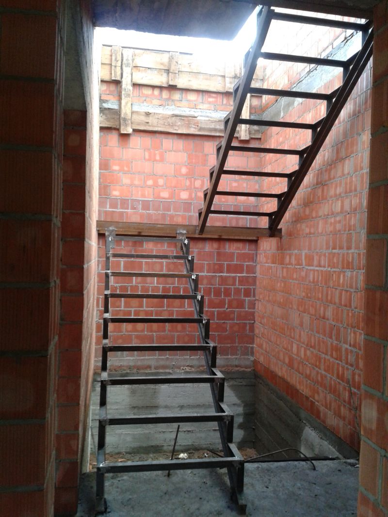

Nneta Опубліковано: 29 серпня 2014 Поділитись Опубліковано: 29 серпня 2014 Вчера нам таки Андрей сварил лестницу. Действительно ответственный и порядочный хлопец, как тут ранее уже писали. Во вторник сделал все замеры, в четверг за день сварил лестницу. 1 Посилання на коментар Поділитися на інших сайтах More sharing options...

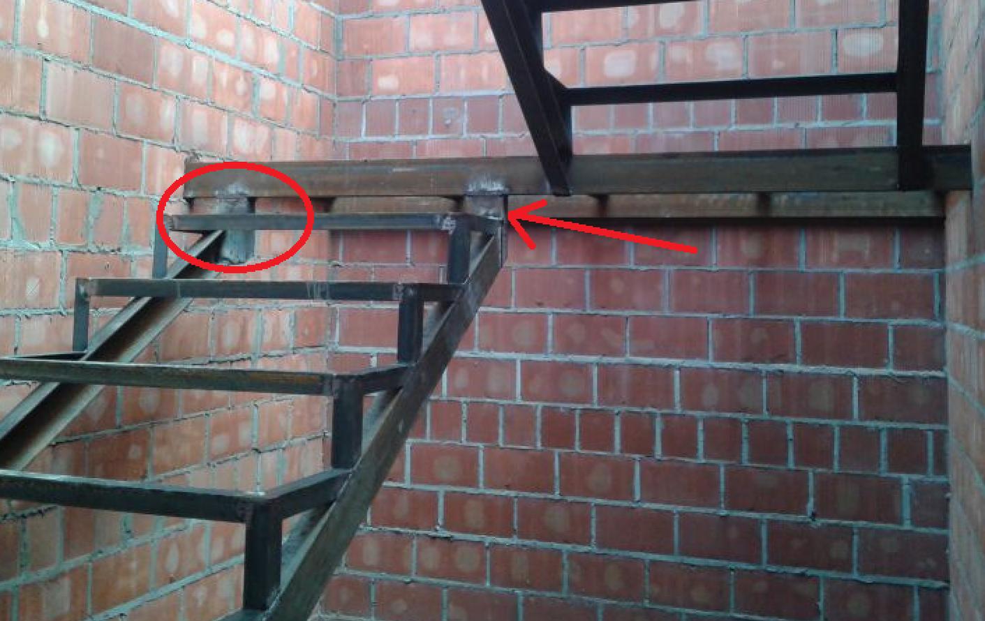

StNick Опубліковано: 25 вересня 2014 Поділитись Опубліковано: 25 вересня 2014 Вчера нам таки Андрей сварил лестницу. Действительно ответственный и порядочный хлопец, как тут ранее уже писали. Во вторник сделал все замеры, в четверг за день сварил лестницу. Вызывает сомнение кусок лестницы, на картинке обведено красным. В соседней ветке Olenevod подметил: Главный недостаток такой конструкции - сварка боится знакопеременных нагрузок. От хождения по лестнице рано или поздно наступит усталость шва и хорошо, если оторвется только одна ступень, а может уйти и весь верхний пролет. Произойдет это правда не скоро, лет через 10, а может и 30, но вероятность будет расти с каждым годом. Помнится еще в институте мы на лекциях по ТБ разбирали случай, когда крановщик шагнул в кабину башенного крана и она вместе с ним "ушла" вниз. С 50 метровой высоты . Комиссия дала заключение: усталость сварного шва. Не задолго до этого кран прошел все регламентные испытания. www.stroimdom.com.ua/forum/showthread.php?p=1485793#post1485793 На мой взгляд этот кусок можно было бы сделать понадежнее, хотя бы опереть нижний швеллер на площадку. Посилання на коментар Поділитися на інших сайтах More sharing options...
Coleso Опубліковано: 25 вересня 2014 Поділитись Опубліковано: 25 вересня 2014 Поскольку подвеска обварена по контуру, да даже если в двух взаимно перпендикулярных направлениях, колебания исключены. И будет этот шов стоять, пока основной металл не сгниет. В данном случае знакопеременным нагрузкам подвергается ВСЯ конструкция. И для того, чтобы через 20-30 лет проявилась усталость металла (а не сварного шва), нужно, чтобы ходящий по лестнице организм весил как мин.500кг Добавлено через 3 минуты Насколько я помню сопромат(давно это было!) усталостные разрушения рассматриваются через 10>7 (10 в седьмой степени) циклов. 1 Посилання на коментар Поділитися на інших сайтах More sharing options...
dorado_2820 Опубліковано: 26 вересня 2014 Поділитись Опубліковано: 26 вересня 2014 Вызывает сомнение кусок лестницы, на картинке обведено красным. [ATTACH]386242[/ATTACH] В соседней ветке Olenevod подметил: www.stroimdom.com.ua/forum/showthread.php?p=1485793#post1485793 На мой взгляд этот кусок можно было бы сделать понадежнее, хотя бы опереть нижний швеллер на площадку. швеллер обычно дюбелят к стене. А так действительно выглядит ненадежно. 1 Посилання на коментар Поділитися на інших сайтах More sharing options...
rul.32 Опубліковано: 26 вересня 2014 Поділитись Опубліковано: 26 вересня 2014 швеллер обычно дюбелят к стене Так делали раньше.К стене крепится совершенно необязательно,просто, нужно использовать нормальный материал. 1 Посилання на коментар Поділитися на інших сайтах More sharing options...
