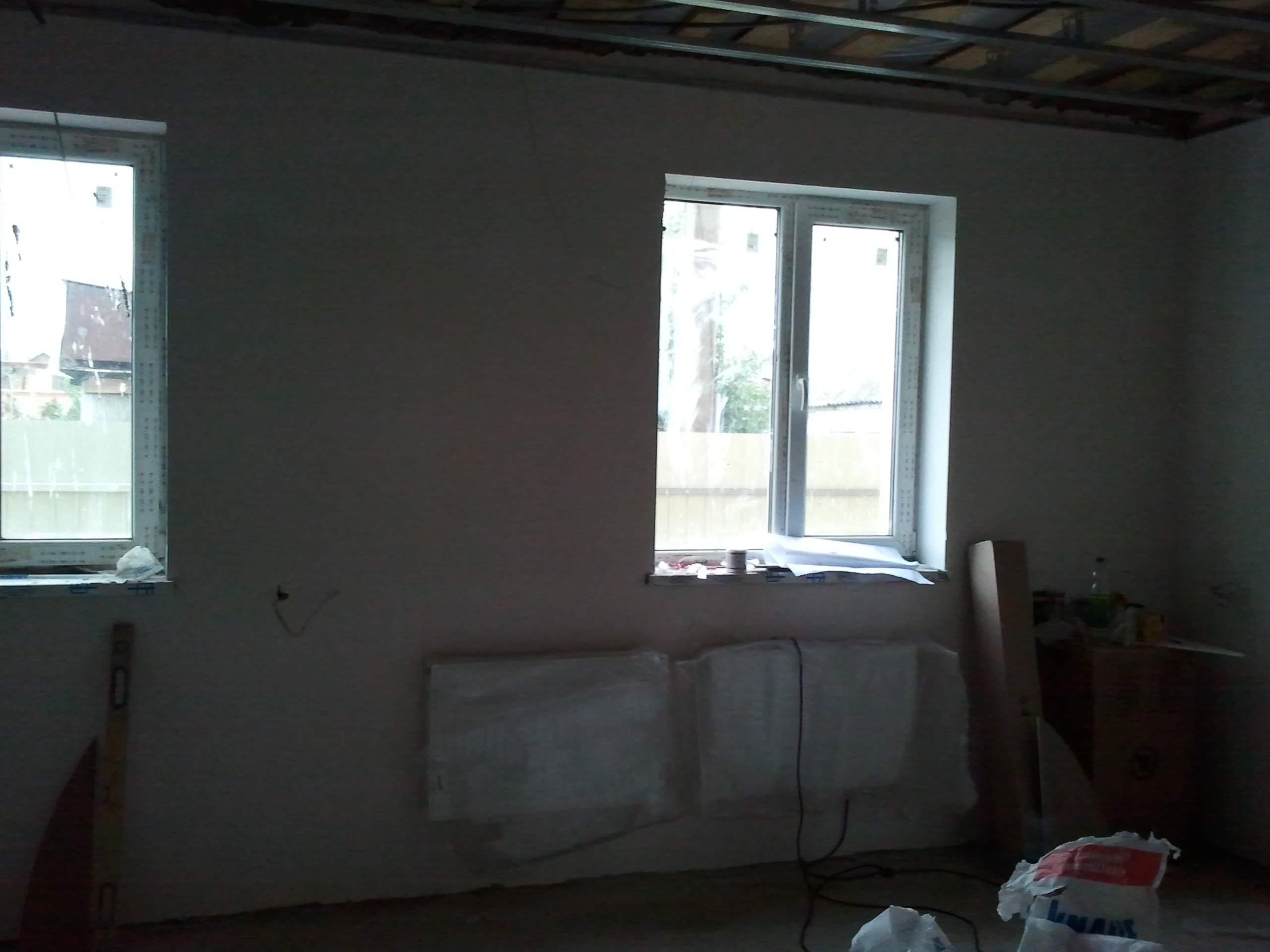

Уважаемые форумчане, не могу найти нигде ответ на вопрос - если на кухне (общая зона: кухня-гостиная-столовая) кухонная мебель размещается вдоль окна - где разместить батарею? По идее она нужна под окном, но размещать её фактически в кухонном столе - двойная непольза: КПД низкое + рассохшаяся мебель через очень короткое время. А если у окна мойка, то вообще непонятно - как её размещать.. Как у кого на практике, поделитесь, плз.

Я сместил от окна (где будет мойка) вправо. Там она будет за диваном.
Да понимаете, какая штука, на противоположной стороне от окна батарея как раз и будет, но это уже выход в сад с другой стороны дома, а здесь в букву П - кухню батарею деть некуда, а теплотехник говорит, что под окном батарея нужна, типа - запотевать окно будет. Возможно ли зону кухни вообще без батареи оставить, если их достаточно в других частях помещения? Или условно говоря "холодные" зоны нежелательны?

Если теплого пола не хватает и он не перекрывает теплопотери помещения то выхода у Вас просто нет.
Ищите место радиатору.

Нежелательны, в кухне будет холодно. Лучше уж поставить на любое свободное место.

Хорошо, а если под столешницей у окна отгородить место для батареи чтобы снизу подвод воздуха был (тумба на ножках, например), а в столешнице или подоконнике решетки врезать?
Получается,если будет теплый водяной пол в зоне кухне - можно обойтись без батареи под окном?

Если окно запотевает, его нужно менять а не обогревать.

У себя тоже планировал радиатор за мебелью, приток под мебелью и перфорацию в столешнице. Но переиграл мебель и теперь под окном свободно (и стоит радиатор), зато и подоконник используется (а в варианте с классической глубиной мебели к нему просто не дотянуться)

У меня зимой окно без батареи не запотевало.

Аналогично. Вообще, нормальное окно в теплой комнате потеть не должно.
