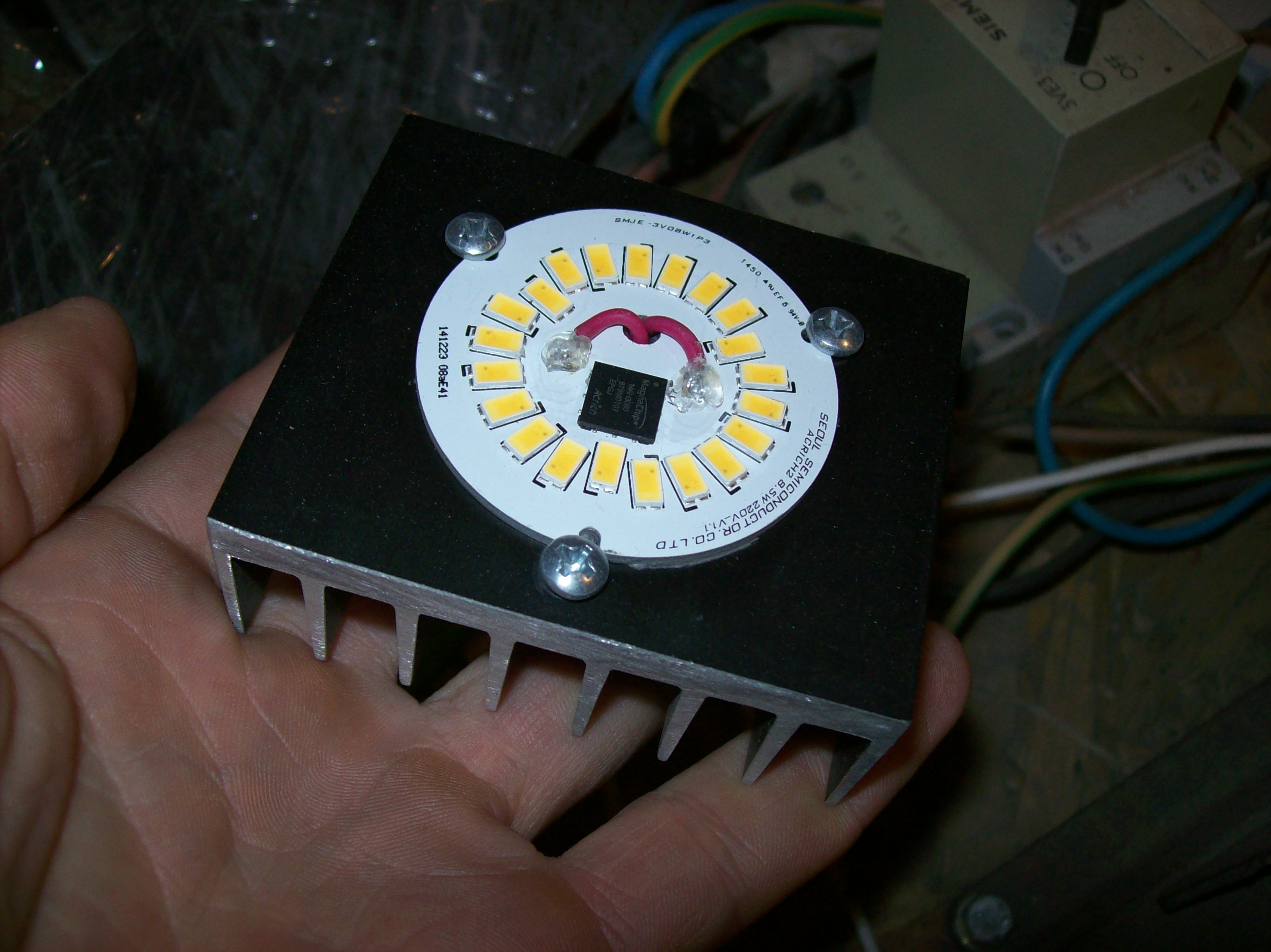

softm Опубліковано: 18 грудня 2015 Поділитись Опубліковано: 18 грудня 2015 Еще один радиатор 1 Посилання на коментар Поділитися на інших сайтах More sharing options...
StNick Опубліковано: 18 грудня 2015 Поділитись Опубліковано: 18 грудня 2015 Еще один радиатор Отлично выглядит! Продается? Посилання на коментар Поділитися на інших сайтах More sharing options...
softm Опубліковано: 18 грудня 2015 Поділитись Опубліковано: 18 грудня 2015 Отлично выглядит! Продается? Нет не продается. Я недостаточно удовлетворен качеством этого вот. Посилання на коментар Поділитися на інших сайтах More sharing options...
StNick Опубліковано: 18 грудня 2015 Поділитись Опубліковано: 18 грудня 2015 Нет не продается. Я недостаточно удовлетворен качеством этого вот. развить бы идею. Аналогов точно нет на рынке Посилання на коментар Поділитися на інших сайтах More sharing options...
AndyAntonov Опубліковано: 18 грудня 2015 Поділитись Опубліковано: 18 грудня 2015 Еще один радиаторА до крайних рёбер тепло вообще доходит? Добавлено через 1 минуту развить бы идею. Аналогов точно нет на рынкеСлишком много токарных работ. Продать будет тяжко за цену, окупающую работу. Посилання на коментар Поділитися на інших сайтах More sharing options...
tiholaz Опубліковано: 18 грудня 2015 Поділитись Опубліковано: 18 грудня 2015 Слишком много токарных работ. Продать будет тяжко за цену, окупающую работу. +1 дорогой выходит радиатор, уже считал такой вариант. И еще чернить нужно отдельно, а радиаторный профиль продают уже анодированый черный за нормальную цену и выбор есть. Посилання на коментар Поділитися на інших сайтах More sharing options...

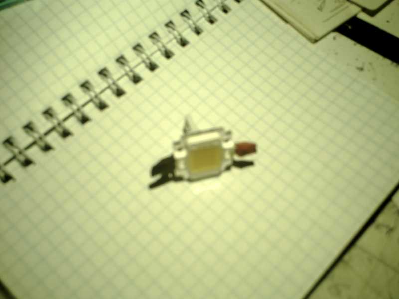

tiholaz Опубліковано: 18 грудня 2015 Поділитись Опубліковано: 18 грудня 2015 Собираю следующую партию. Будут такие как на 2-ом фото. 8,7W 3000К 650lm CRI=80 46мм в диаметре Посилання на коментар Поділитися на інших сайтах More sharing options...

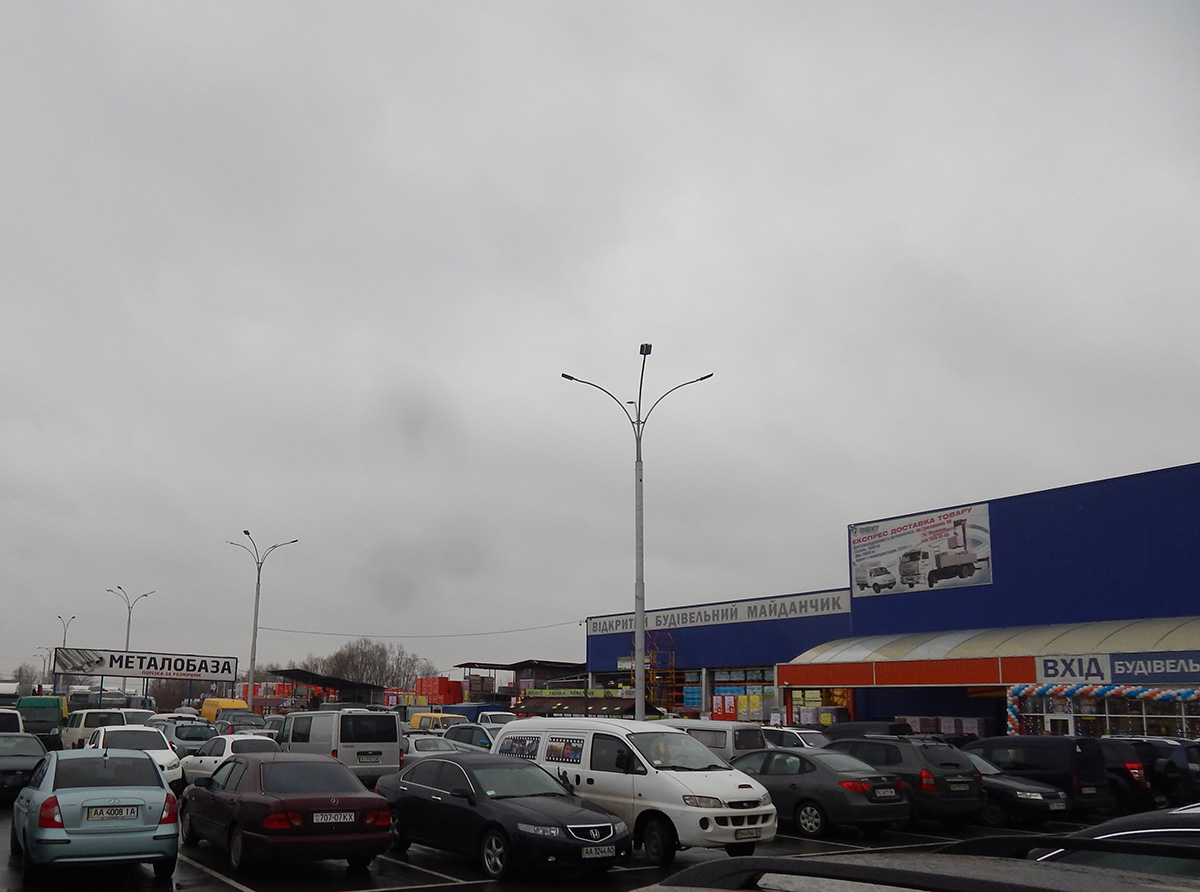

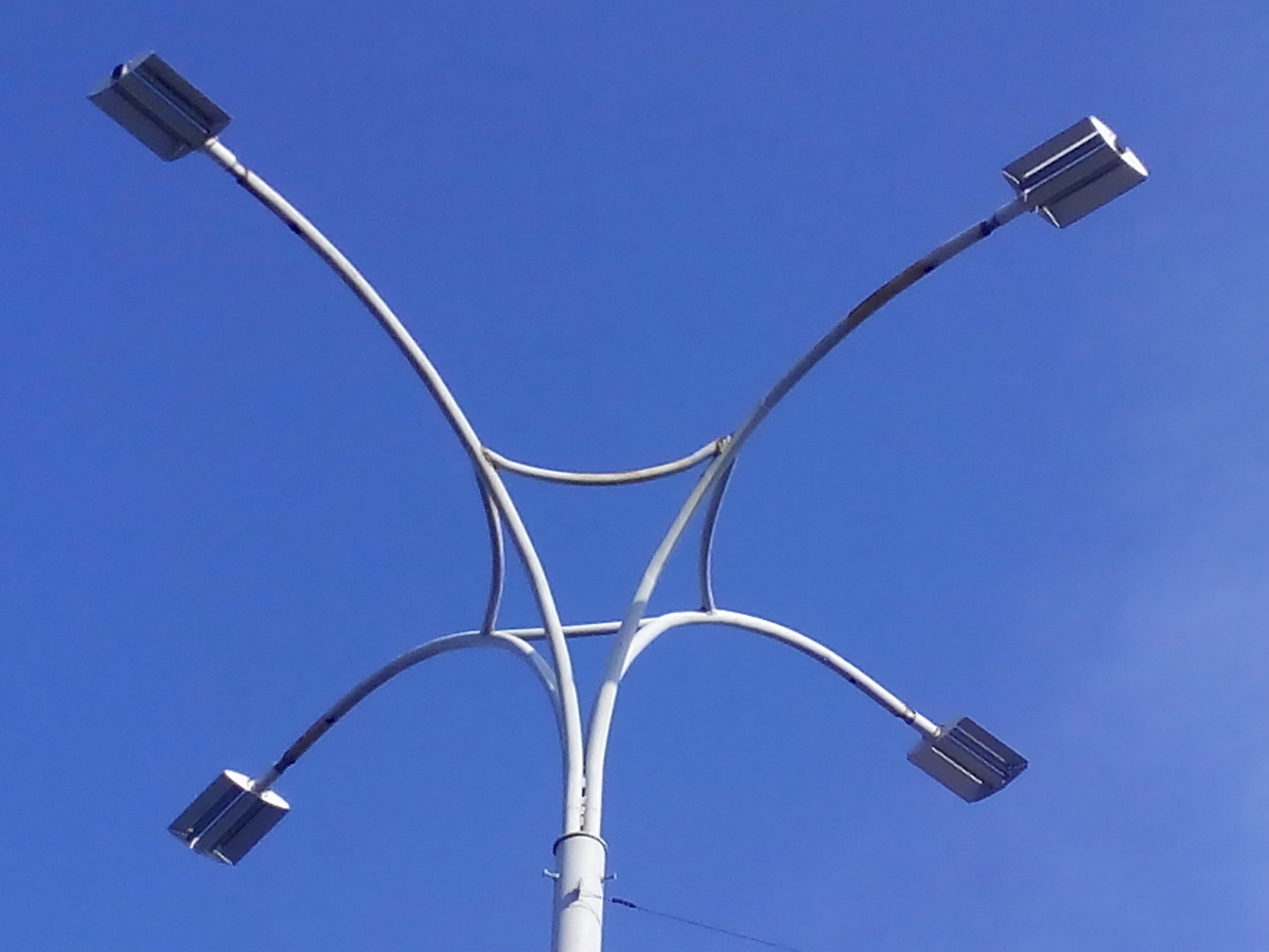

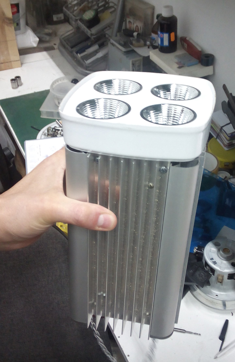

engeneer Опубліковано: 18 грудня 2015 Поділитись Опубліковано: 18 грудня 2015 развить бы идею. Аналогов точно нет на рынке "Лампочка" на 100 Вт от КБ Исаев Посилання на коментар Поділитися на інших сайтах More sharing options...
Nykolayal Опубліковано: 18 грудня 2015 Поділитись Опубліковано: 18 грудня 2015 "Лампочка" на 100 Вт от КБ Исаев И что реально типа "наши ученые доказали что это дикие утки" эта "лампочка" вставленная в подобный "светильник" покажет лучший результат чем те штатно выпускаемые светильники? Посилання на коментар Поділитися на інших сайтах More sharing options...
engeneer Опубліковано: 18 грудня 2015 Поділитись Опубліковано: 18 грудня 2015 И что реально эта "лампочка" вставленная в подобный "светильник" покажет лучший результат чем те штатно выпускаемые светильники?Вопрос непонятен. КБ Исаев выпускает серийные светильники, используют матрицы Cree и Prolight, драйверы Mean Well. Их ноу-хау - радиаторный профиль, который разрабатывают и выпускают сами. Их фонари BAT-100 можно посмотреть в работе, например, на автостоянке перед Эпицентром на Григоренко и возле гостиницы "Русь". 1 Посилання на коментар Поділитися на інших сайтах More sharing options...
Seva1964 Опубліковано: 19 грудня 2015 Поділитись Опубліковано: 19 грудня 2015 И что реально типа "наши ученые доказали что это дикие утки" эта "лампочка" вставленная в подобный "светильник" покажет лучший результат чем те штатно выпускаемые светильники? --- Да, эта сборка покажет гораздо лучший результат, чем любые "штатно выпускаемые светильники" по такой же цене. С другой стороны, "апельсиновая корочка" на поверхности отражателя говорит о том, что эта )(уйня закупается на далёкой стороне, а не производится в Украине. Посилання на коментар Поділитися на інших сайтах More sharing options...
Seva1964 Опубліковано: 20 грудня 2015 Поділитись Опубліковано: 20 грудня 2015 развить бы идею. Аналогов точно нет на рынке --- Развиваю идею. Эти COB имеют свой собственный радиатор, которого достаточно для работы на мощности около 0,3 Вт со световым потоком не меньше 45 Лм. Представленной во вложении сборке аналогов на рынке точно нет и не будет. 1 Посилання на коментар Поділитися на інших сайтах More sharing options...
Nykolayal Опубліковано: 21 грудня 2015 Поділитись Опубліковано: 21 грудня 2015 Вопрос непонятен. КБ Исаев выпускает серийные светильники, используют матрицы Cree и Prolight, драйверы Mean Well. Их ноу-хау - радиаторный профиль, который разрабатывают и выпускают сами. Их фонари BAT-100 можно посмотреть в работе, например, на автостоянке перед Эпицентром на Григоренко и возле гостиницы "Русь". Собственно картинка типа лампы визуально не вызывает доверия. То что дорогое можно на наковальне или того хуже коленке склепать я понимаю. Но если радиатор собирается типа на семечке для монтажа гипсокартона по таму ша это доступно этого понять не возможно. Вывод только с визуализации, так рассмотрел. Думаю а скорее всего уверен что если "лицам желтым" за те деньги что выставляет КБ (без кучи посредников) заказать уже готовую лампу то вид будет приятнее. Под КБ понимаю - конструкторское бюро. Посилання на коментар Поділитися на інших сайтах More sharing options...
