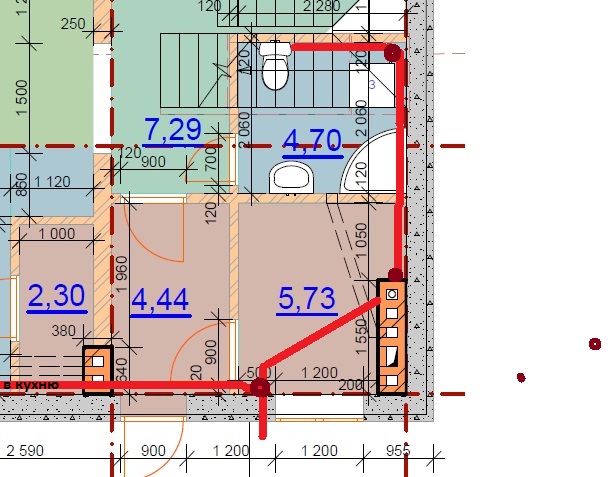

Скоро этап заливки чернового пола по грунту.
Хочу заложить канализацию по пол.
Посомтрите пож красную линию - она же схема заложения трубы 100 мм. Темные круги:) - ревизии.
Есть подводные камни? Очень волнует прохождение как от унитаза , там где поворот на 90 градусов
Очень волнует прохождение как от унитаза , там где поворот на 90 градусов ...
А по "прямой" от унитаза на "выход" не получается ... :)?
