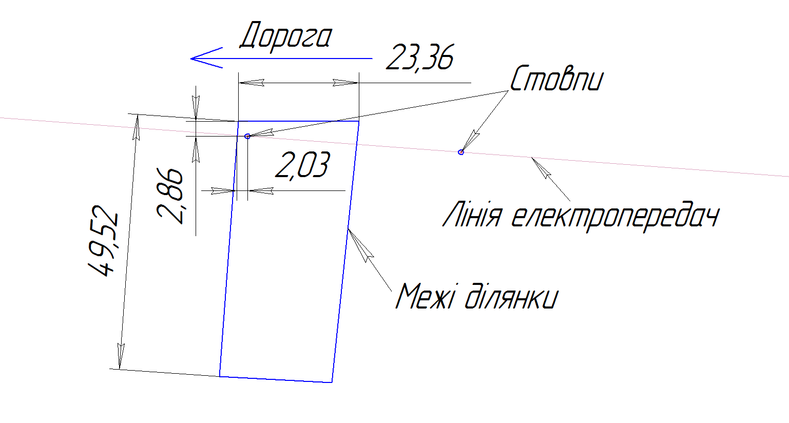

Всім привіт,
Купили земельну ділянку в Києво-Святошинському районі в с. Шпитьки і після виносу в натуру виявилось, що електричний стовп знаходить в межах земельної ділянки(див. структурну схему в аттачменті).
Питання:
1) чи є смисл вирішувати питання виносу електричного стовпа за межі земельної ділянки за рахунок власника чи краще зразу домовлятися з РЕС/власником(поки ще не знаю кому належить стовп але надіюсь що київобленерго) за знижку при підключені.
2) Також, у випадку відмови власника стовпа на виніс його за межі чи є у когось практика вирішення аналогічного питання в судовому порядку і на скільки це може затягнутися.
3) Піскажіть будь-ласка будівельні норми щодо відстані до будівництва будинків/посаджень дерев. Скільки метрів від ЛЕП треба відступити для роботи крану і т.д.
4) Ну і якщо виносити стовп своїми силами, то в скільки $ це може обійтись.
Дякую

абсолютно аналогичная ситуация, тоже в Шпитьках. кто-то когда-то ЛЭП проложил по участкам, чтоб не рубить деревья. пытался что-то решить с выносом, но все к кому обращался отговаривали этим заниматься даже за свои деньги. учтите, что вынос вашего столба тянет за собой вынос столбов с соседних участков ну изменение траектории ЛЭП. на это нужно разрешение каждого соседа, кого это затрагивает.
если у вас не подведено электричество к участку (есть счетчик), то вас ждет следующее: при подключении вас заставят подписать договор сервитута, что вы разрешаете размещение столба и ЛЭП на своем участке. там же укажут какая охранная зона. так было у меня
Добавлено через 5 минут
по деньгам вспомнил, что мне за вынос 4х столбов ЛЭП 10квт запросили около 5000$. было это 3 года назад
