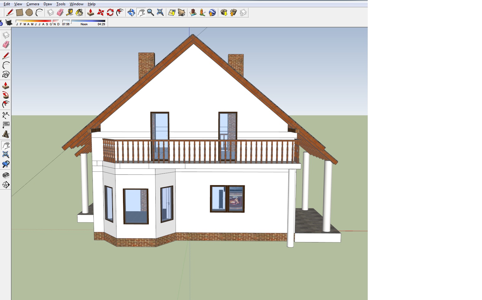

Подскажите по обустройству вентиляционных каналов в частном доме
Добрый день,
Прошу совета по обустройству вентиляционных каналов в частном доме (на месте дома только залитый цоколь).
Коротко о доме и вентиляции:
Дом - 1 этаж плюс жилая мансарда. Высота до конька 8,9 м. Перекрытия - плиты ПК, стена - ракушняк М25, толщина 400 мм.
На 1-м этаже планируется обустроить:
Канал 1 (гостинная) - выход с каминной топки (260 мм х 140 мм).
Канал 2 (кухня) - канал под вытяжку с газовой плиты (140 мм х 140 мм)
Канал 3 (кухня) - естественная вентиляция (140 мм х 140 мм)
На 2-м этаже планируется добавить один канал:
Канал 4 (ванная и совмещенный с/у) - естественная вентиляция (140 мм х 140 мм)
Всего выходит две шахты под вентканалы, планирую их класть с кирпича М100 (забутовочного). Сами каналы будут в пустотах между кладкой кирпича. Вот пример - (ссылка устарела)
Вопросы:
1. Какие есть замечания по вентиляции с указанных помещений. Необходимо ли дополнительные канала (приток, вентиляция)?
П. С. приток для топки каминной идеи в нижней его части.
2. На первом этаже есть туалет и душевая (которые переехали в новое место. И тут возник вопрос о вентиляции с них. Поскольку между ними и стеной, где можно разместить дополнительные вентканалы для них (отдельные для душевой и санузла) есть прихожая, шириной 1,2 м проложить вентканал незнаю как. Возможно ли вывести их отдельными каналами, использую иные решение?
Помогите советом пожалуйста.
3. В котельной планирую разместить турбированный котел двухконтурный. Отдельной шахты на крышу здесь нет. Приток и вентиляция через стену можно обустроить?
Для наглядности в файле - схемы каналов на каждом этаже и дом в целом, где видно эти две шахты.
Вент каналы.pdf
