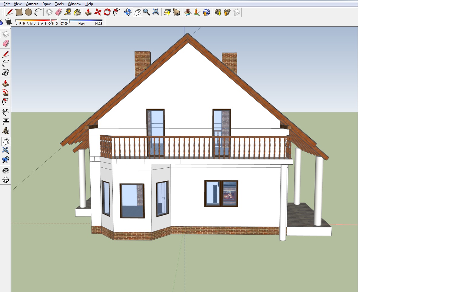

Zinder Опубліковано: 11 березня 2014 Поділитись Опубліковано: 11 березня 2014 Подскажите по обустройству вентиляционных каналов в частном доме Добрый день, Прошу совета по обустройству вентиляционных каналов в частном доме (на месте дома только залитый цоколь). Коротко о доме и вентиляции: Дом - 1 этаж плюс жилая мансарда. Высота до конька 8,9 м. Перекрытия - плиты ПК, стена - ракушняк М25, толщина 400 мм. На 1-м этаже планируется обустроить: Канал 1 (гостинная) - выход с каминной топки (260 мм х 140 мм). Канал 2 (кухня) - канал под вытяжку с газовой плиты (140 мм х 140 мм) Канал 3 (кухня) - естественная вентиляция (140 мм х 140 мм) На 2-м этаже планируется добавить один канал: Канал 4 (ванная и совмещенный с/у) - естественная вентиляция (140 мм х 140 мм) Всего выходит две шахты под вентканалы, планирую их класть с кирпича М100 (забутовочного). Сами каналы будут в пустотах между кладкой кирпича. Вот пример - https://www.google.com.ua/search?q=вентканалы&espv=210&es_sm=93&source=lnms&tbm=isch&sa=X&ei=q70eU-KKJYmc4wTKoYGYCQ&ved=0CAcQ_AUoAQ&biw=1745&bih=829#facrc=_&imgdii=_&imgrc=jz5b3acMnCjuxM%3A;CF1OuN8iGT6B-M;http%3A%2F%2Fh2.img.mediacache.rugion.ru%2F_i%2Fforum%2Ffiles%2F88%2F00%2F67%2F8800678_0s553_1306765323.jpg;http%3A%2F%2Fdomchel.ru%2Fforum%2Fmessage.php%3Fid%3D8799501;1280;854 Вопросы: 1. Какие есть замечания по вентиляции с указанных помещений. Необходимо ли дополнительные канала (приток, вентиляция)? П. С. приток для топки каминной идеи в нижней его части. 2. На первом этаже есть туалет и душевая (которые переехали в новое место. И тут возник вопрос о вентиляции с них. Поскольку между ними и стеной, где можно разместить дополнительные вентканалы для них (отдельные для душевой и санузла) есть прихожая, шириной 1,2 м проложить вентканал незнаю как. Возможно ли вывести их отдельными каналами, использую иные решение? Помогите советом пожалуйста. 3. В котельной планирую разместить турбированный котел двухконтурный. Отдельной шахты на крышу здесь нет. Приток и вентиляция через стену можно обустроить? Для наглядности в файле - схемы каналов на каждом этаже и дом в целом, где видно эти две шахты.Вент каналы.pdf Посилання на коментар Поділитися на інших сайтах More sharing options...
