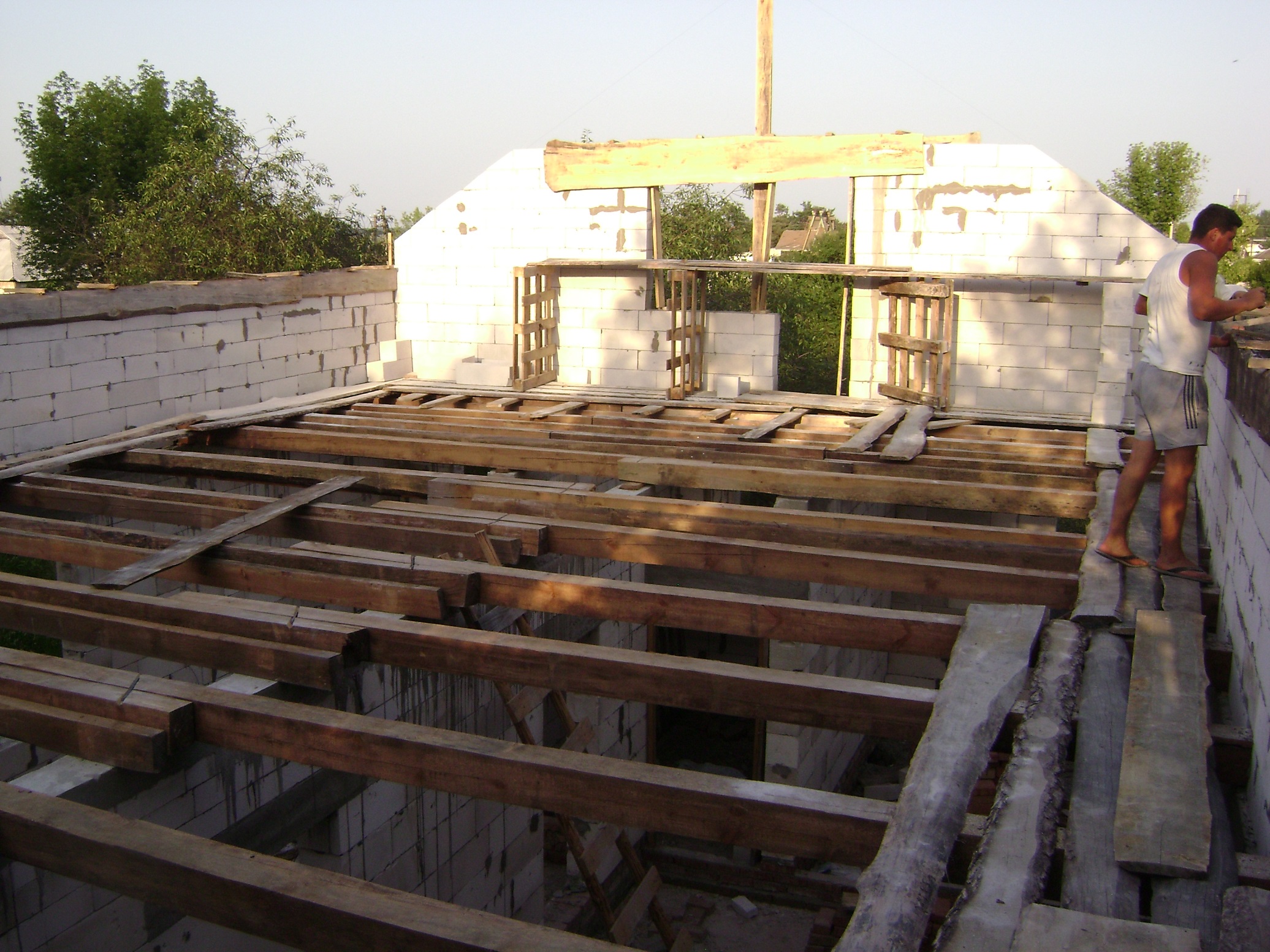

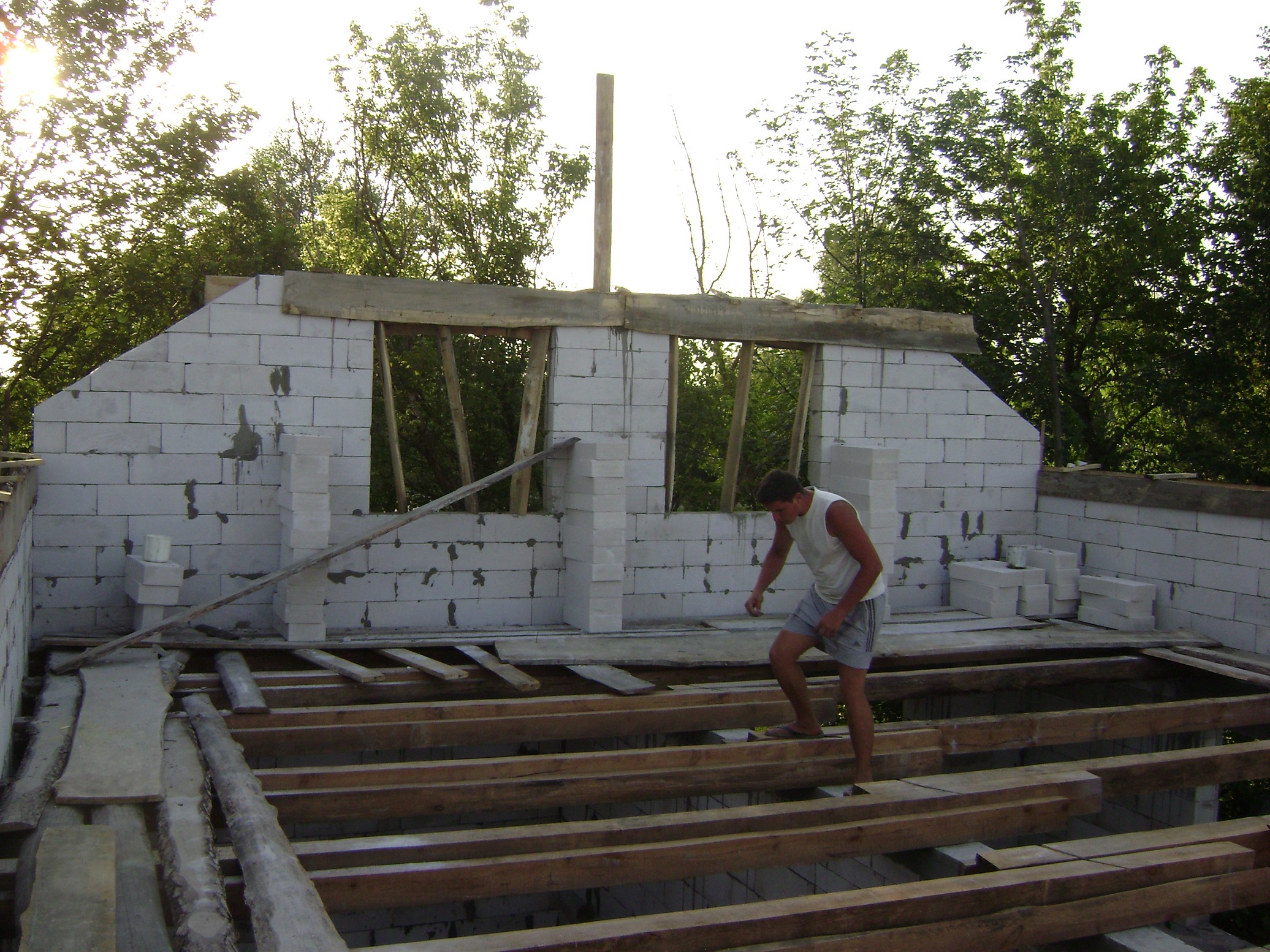

DSC033141.thumb.jpg.9bf944751d8bd652fecd232ae5884691.jpgЯ говорю із свого досвіду,так як являюсь будівельником,і практично ніде не використовувались балки більші за 200 на 100мм.-при подвійному перекриттю,та 250 на 100мм. при одній балці перекриття.В кожному будинку свої нюанси,у вашому випадку хватає тих балок,але якщо вас мучать докори сумління можете брати балки більшої висоти а не ширини,і знов таки при одній балці перекриття,а при подвійному,хватає і тих з "головою"
На фото балки 150 на150мм - по своїй несучості вони такі самі як і 200 на 100мм,даже може і чуть слабші.

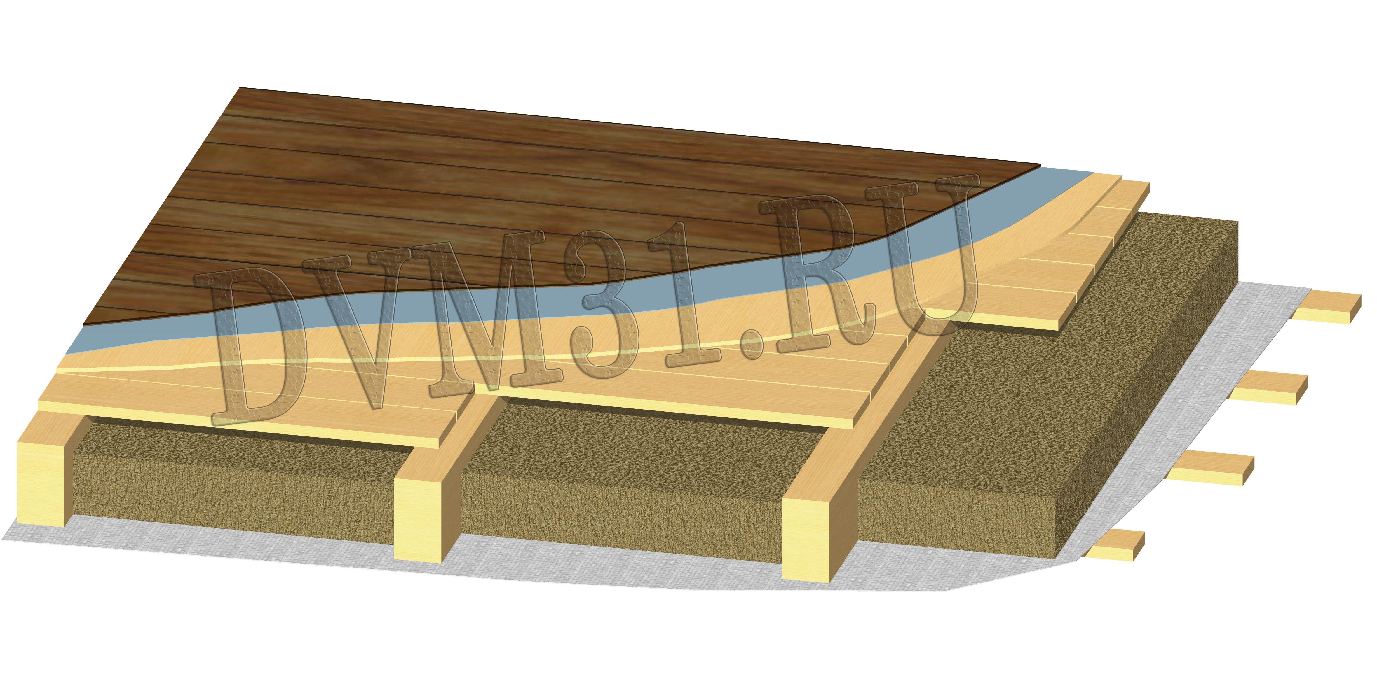

Там один форумчанин написал:
-"У меня пролет 5,5 метров. Брал деревянные балки 250х100мм с шагом 600мм. Это очень мощное перекрытие, но у меня там "open air" - так называемое открытое пространство. Во первых на случай вечеринки в мое отсутствие, а во вторых чтобы можно было поставить не только раскладушку и шифоньер с парой тремпелей, но и что-нибудь потяжелее.
По низу балок гвоздями "соткой" с нарезкой (чтобы не выпадали) набивается почищенная от остатков коры необрезная доска 30-ка (бюджетный вариант) или 10мм ОСБ-3 усиленная рейками 40х50 с шагом 1000мм (это если по-богатому). На это основание раскатывается пароизоляция (хотя пару раз видел, что ее приклеивают к ОСБ-3 снизу). Дальше укладывается минвата 150-200мм для шумоизоляции. Песок засыпать не хочу. С ударными шумами буду бороться другим способом.
К верху балок степлером пристрелю что-то типа войлока (может быть нарезанные полоски из коврового покрытия). Поперек балок на войлок брошу лаги 100х50 с шагом ~400мм (с учетом того, чтобы стыки листов ОСБ-3 попали на лагу). Чтобы лаги не упали набок как кости домино, местами поперек лагам (между ними) над балками сделаю вставки из обрезков лаг длинной 350мм. Лаги нужны по трем причинам:
1.Чтобы равномерно распределить нагрузку на несколько балок.
2.Чтобы можно было свободно прокладывать коммуникации в перекрытии не выпиливая отверстий в силовых элементах.
3.Если балки легли не ровно, то подкладывая под лаги щепки разной высоты можно выровнять уровень пола.
В такой схеме есть и недостаток - перекрытие получится высоким (например мое около 40см).
К лагам прикручиваются листы ОСБ-3 18мм. Сверху для уменьшения ударного шума - ковролин.
Из всего вышеперечисленного у меня сейчас только стоят балки с подпорками посередине. Подпорки будут стоять еще год, пока древесина не высохнет. Потом буду подшивать черновой потолок, делать "шумку", бросать лаги и чистовой пол, прокладывать коммуникации в полу."

[ATTACH]343921[/ATTACH]
[ATTACH]343922[/ATTACH]Я говорю із свого досвіду,так як являюсь будівельником,і практично ніде не використовувались балки більші за 200 на 100мм.-при подвійному перекриттю,та 250 на 100мм. при одній балці перекриття.В кожному будинку свої нюанси,у вашому випадку хватає тих балок,але якщо вас мучать докори сумління можете брати балки більшої висоти а не ширини,і знов таки при одній балці перекриття,а при подвійному,хватає і тих з "головою"

На моїх фото що я раніше загрузив показано як лежать балки.Балки 150 на 150 - основні,на них лежить підлога,а рядом лежать балки 120 на 50 -до них кріпиться пльонка і чіпляється потолок,от і все.Фото більш конкретного нема.
Честно говоря и я не понимаю. Местами я вижу скомпанованные ЖЕСТКО 150*150 с обзёлом -наверно это 120*50. Но такое ощущение, что у них жесткая связь.
Вместо фото можете выложить эскиз?
Ну правильно 150*150 скріплені жостко - це перекриття.
Балка 120*50 стоїть біля основної - це потолок.
Він має на увазі, що бачить балку 150х50 жорстко щіплену з балкою 150х150.
Але, я так розумію, вони тільки розміщені разо, але не скріплені між собою. Така конструкція є незалежною. Тому коли підлога 2-го поверху починає прогинатись від впливу навантаження, стеля залишається в тому ж положенні, що й була.
