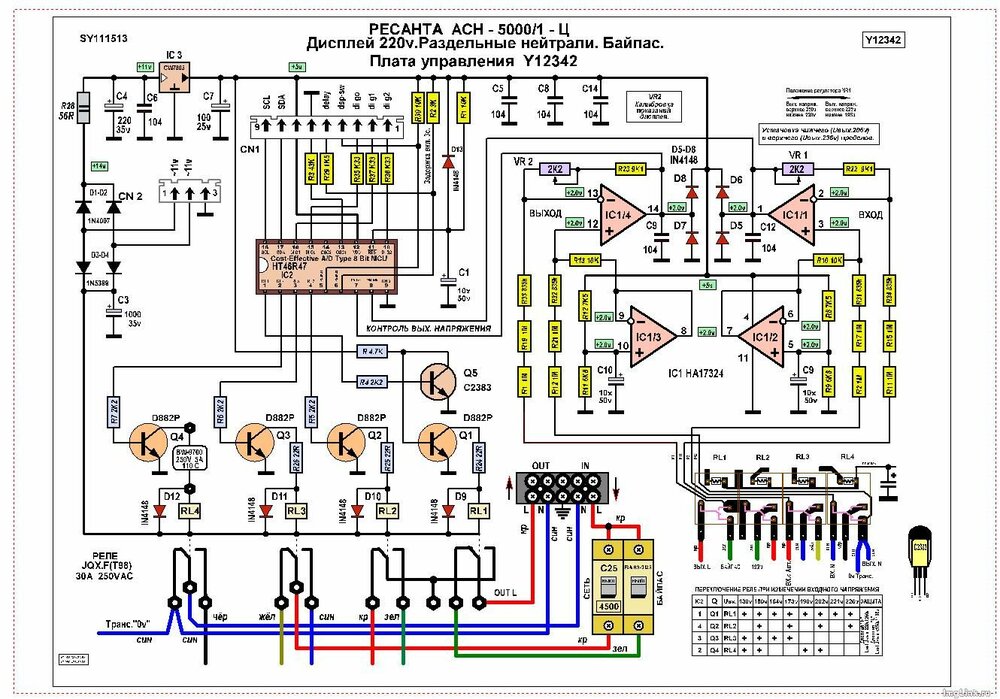

dneprstab Опубліковано: 6 березня 2014 Поділитись Опубліковано: 6 березня 2014 Собсно китайцы - все что релейное и сервоприводное продается в Украине. Есть правда пара местных производителей делающих релейники,но сервоприводные не делает никто Схема стабилизатора Ресанта АСН-5000/1-ц Проц на базе HT46R47 обрабатывает сигналы и дает команды на управление релюшками Данная схема подходит +- для стабилизаторов релейного типа построенного на такой элементной базе и может отличаться элементами обвязки. 7 Посилання на коментар Поділитися на інших сайтах More sharing options...
кошмар Опубліковано: 7 березня 2014 Поділитись Опубліковано: 7 березня 2014 Проц на базе HT46R47 обрабатывает сигналы и дает команды на управление релюшками HT46R47-это типичная болванка под заливку , где взять прошивку ?:D Посилання на коментар Поділитися на інших сайтах More sharing options...
dneprstab Опубліковано: 7 березня 2014 Автор Поділитись Опубліковано: 7 березня 2014 Коля Герасимов с новостью из 2003 года Holtek Semiconductor анонсирует новый микроконтроллер HT46R47 для устройств зарядки батарей. На основе этого микроконтроллера могут быть собраны различные устройства быстрой зарядки для любых типов перезаряжаемых батарей (аккумуляторов) таких как Ni-Cd, Ni-NH и Li-ion, применяемые в приборах типа мобильных телефонов, плееров и портативных компьютеров. Хотя микроконтроллер HT46R47 был изначально создан компанией Holtek для рынка зарядных устройств, область его применения намного шире. Современные гибкие внутренние функции HT46R47 позволяют использовать его в широком спектре устройств, где необходимо наличие аналоговых или цифровых функции. Высокая помехоустойчивость позволяет применять этот микроконтроллер в бытовых приборах. Микроконтроллер имеет встроенную функцию Power management (PWM), и может осуществлять контроль напряжения. Да , коллега , это микроконтроллер если быть точным. Суть действий его не меняется от того как я его обозвал. Мы ж не на спецфоруме , хотелось без долгих обьяснений на пальцах. Спецам это конечно неинтересно , но здесь форум застройщиков мастеров и домохозяек. Посилання на коментар Поділитися на інших сайтах More sharing options...

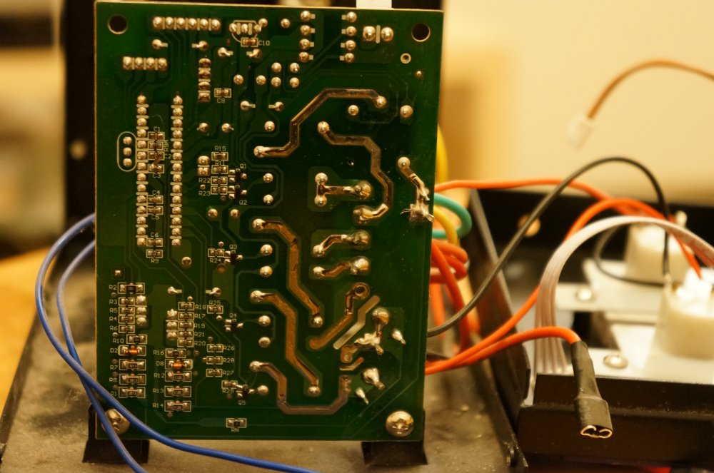

dneprstab Опубліковано: 8 березня 2014 Автор Поділитись Опубліковано: 8 березня 2014 Так выглядит плата управления Ресанта 10к серво После очистки от компаунда 1 Посилання на коментар Поділитися на інших сайтах More sharing options...
кошмар Опубліковано: 10 березня 2014 Поділитись Опубліковано: 10 березня 2014 Чем чистил , если не секрет ?:D Посилання на коментар Поділитися на інших сайтах More sharing options...
dneprstab Опубліковано: 10 березня 2014 Автор Поділитись Опубліковано: 10 березня 2014 Чем чистил , если не секрет ?:D Мопед не мой , скопипастил с радиолоцмана. Я сам аху..л от увиденного.Кто придумал китайцы или ресантовцы ? Очень удобно - летит LM324 на этой платке и хрен че сделаешь. Только целиком.Гениально. Но думаю многим будет интересно , так как *латвийские* :D стабилизаторы продаются широко в Одессе , Киеве и т д. Посилання на коментар Поділитися на інших сайтах More sharing options...

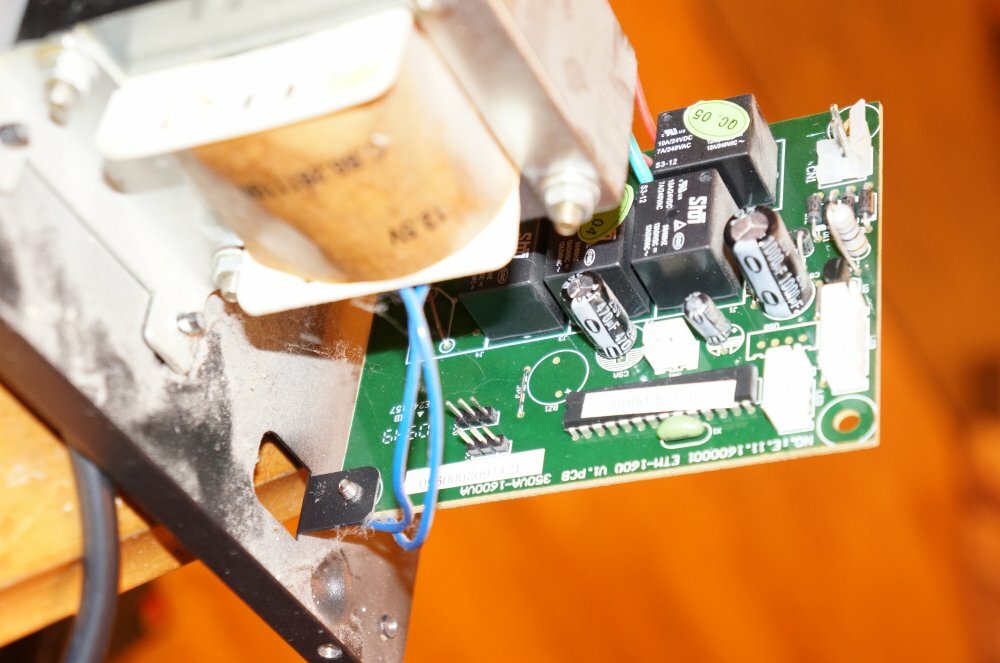

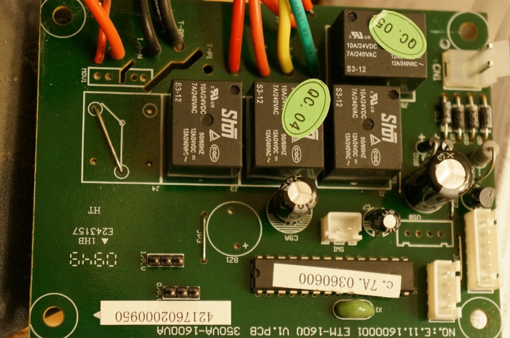

dneprstab Опубліковано: 21 квітня 2014 Автор Поділитись Опубліковано: 21 квітня 2014 Стабилизаторы Logicpower релейные последних годов (2012-2014) Производятся на мощностях (ссылка устарела) Редко приходят в ремонт , и как правило ремонт либо мелочевка либо сразу модульный - большая степень интеграции элементов , и как видно практически менять то нечего. На фото плата модели 500VA. Плата универсальная до 1500VA (более мощные реле стоят) Посилання на коментар Поділитися на інших сайтах More sharing options...

кошмар Опубліковано: 26 травня 2014 Поділитись Опубліковано: 26 травня 2014 Стабилизаторы Logicpower релейные последних годов (2012-2014) Производятся на мощностях (ссылка устарела) Редко приходят в ремонт , и как правило ремонт либо мелочевка либо сразу модульный - большая степень интеграции элементов , и как видно практически менять то нечего. На фото плата модели 500VA. Плата универсальная до 1500VA (более мощные реле стоят) Там не только ремонт , там есть и настройка ! Я пока разобрался , пол дня промучился , процессора прошиты по разному !:D Посилання на коментар Поділитися на інших сайтах More sharing options...
