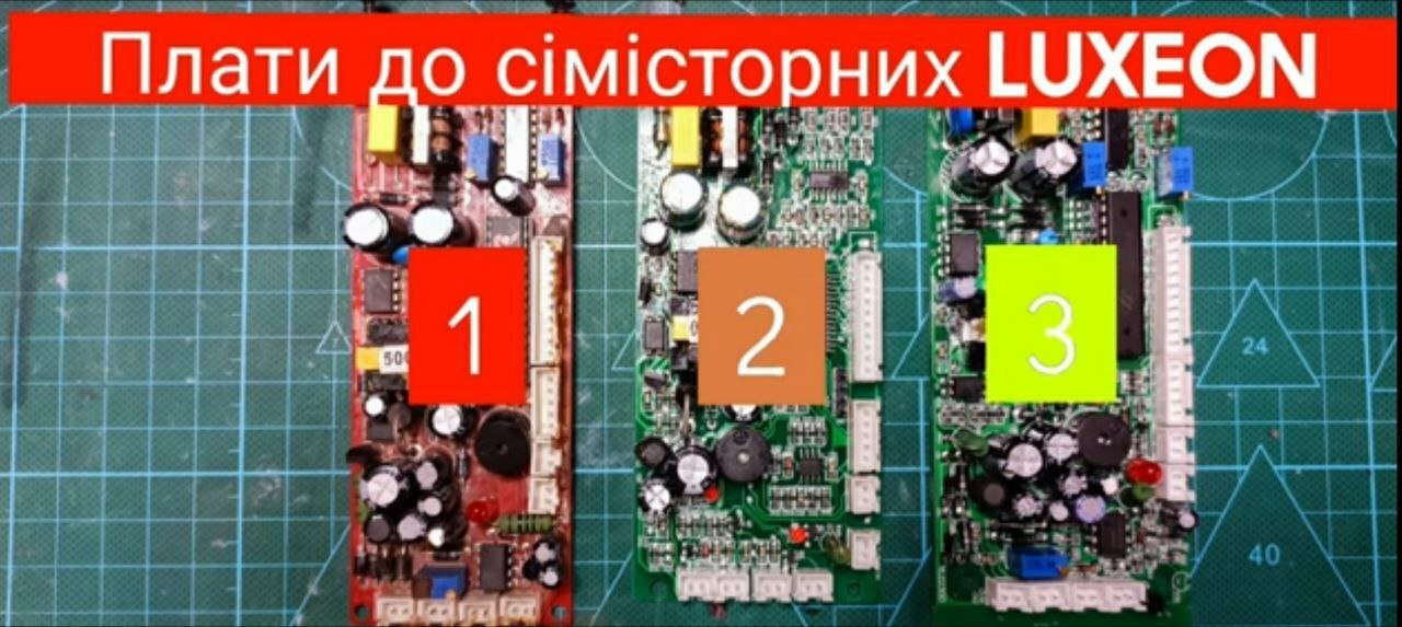

dneprstab Опубліковано: 21 лютого 2023 Автор Поділитись Опубліковано: 21 лютого 2023 (змінено) Вже 10 років продається Luxeon EWR -10000. Це перший і мабуть останній сімісторний стабілізатор китайського виробництва в Україні. Зараз його популярність сильно впала , конкуренція зробила своє . Наразі три ревізії плати , усі сумістні по роз'ємах-функціоналу. Деталі у відео Змінено 21 лютого 2023 користувачем dneprstab Посилання на коментар Поділитися на інших сайтах More sharing options...

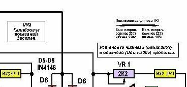

Tarik __ Опубліковано: 26 лютого 2023 Поділитись Опубліковано: 26 лютого 2023 Всім привіт. Я тут у вас вперше) Маю питання по темі, а саме стосовно самого першого поста. Там dneprstab залишив схему. В мене стабілізатор Forte ACDC-5000. Хочу його трохи переналаштувати, бо маю з ним проблеми. Для нього дефолтна напруга 220В, хоча в нас здається вже 230В рахується за номінал. Так от, хочу підняти верхній поріг його відключення, бо для нього 230-235В на виході вже рахується як High voltage і він йде в захист і вирубається поки напругу трохи не впаде. Хочу підняти верхній поріг хоча б до 240-250В. Судячи зі схеми на платі є 2 пістроювальника VR1 і VR2, тому напевно це зробити можна, але підкажіть, хто в курсі, який з них за що відповідає і як це правильніш зробити. Посилання на коментар Поділитися на інших сайтах More sharing options...
dneprstab Опубліковано: 27 лютого 2023 Автор Поділитись Опубліковано: 27 лютого 2023 14 часов назад, Tarik __ сказал: Хочу підняти верхній поріг хоча б до 240-250В. Зробити можна все , тільки економічно недоцільно. Ви ж не будете писати нову прошивку під нього. Посилання на коментар Поділитися на інших сайтах More sharing options...
Tarik __ Опубліковано: 27 лютого 2023 Поділитись Опубліковано: 27 лютого 2023 6 часов назад, dneprstab сказал: Зробити можна все , тільки економічно недоцільно. Ви ж не будете писати нову прошивку під нього. Прошивку писати не буду, але думав що можна трохи підкрутити резистори, щоб трохи підняти поріг. Без прошивки це напевно буде як костиль, але тоді на приклад при напрузі 230 він буде думати що на ньому є тільки 220. Чи тут прям ніяких варіантів нема? Посилання на коментар Поділитися на інших сайтах More sharing options...
US7IGN Опубліковано: 27 лютого 2023 Поділитись Опубліковано: 27 лютого 2023 20 часов назад, Tarik __ сказал: Судячи зі схеми на платі є 2 пістроювальника VR1 і VR2, тому напевно це зробити можна, але підкажіть, хто в курсі, який з них за що відповідає і як це правильніш зробити. вони ж підписані на схемі Посилання на коментар Поділитися на інших сайтах More sharing options...
Tarik __ Опубліковано: 1 березня 2023 Поділитись Опубліковано: 1 березня 2023 В 27.02.2023 в 19:31, US7IGN сказал: вони ж підписані на схемі Так, там пише Вхід / Вихід, але тут питання в іншому, Питання в тому, що саме вони регулюють, і чи можна саме ними зробити те що мені треба. Посилання на коментар Поділитися на інших сайтах More sharing options...
dneprstab Опубліковано: 1 березня 2023 Автор Поділитись Опубліковано: 1 березня 2023 1 час назад, Tarik __ сказал: Так, там пише Вхід / Вихід, але тут питання в іншому, Питання в тому, що саме вони регулюють, і чи можна саме ними зробити те що мені треба. Який вигляд має схема ? Фото бласка.Але якщо це основна плата з 4-ма реле , та малесенька з половину сірникової коробки зверху платка - то там немає регулювання того що ви хочете.Усі налагодженя прошиті в ПЗ в мікроконтролері. 1 Посилання на коментар Поділитися на інших сайтах More sharing options...
US7IGN Опубліковано: 1 березня 2023 Поділитись Опубліковано: 1 березня 2023 2 часа назад, Tarik __ сказал: Так, там пише Вхід / Вихід, але тут питання в іншому, Питання в тому, що саме вони регулюють, і чи можна саме ними зробити те що мені треба. Посилання на коментар Поділитися на інших сайтах More sharing options...
Tarik __ Опубліковано: 1 березня 2023 Поділитись Опубліковано: 1 березня 2023 5 часов назад, US7IGN сказал: там на стільки розмитий текст, що майже не читабельний Посилання на коментар Поділитися на інших сайтах More sharing options...
dneprstab Опубліковано: 4 березня 2023 Автор Поділитись Опубліковано: 4 березня 2023 В 02.03.2023 в 00:05, Tarik __ сказал: там на стільки розмитий текст, що майже не читабельний Левый - калибровка показометра по повереному вольтметру.Правый обещает пределы срабатывания регулировать. 1 Посилання на коментар Поділитися на інших сайтах More sharing options...
