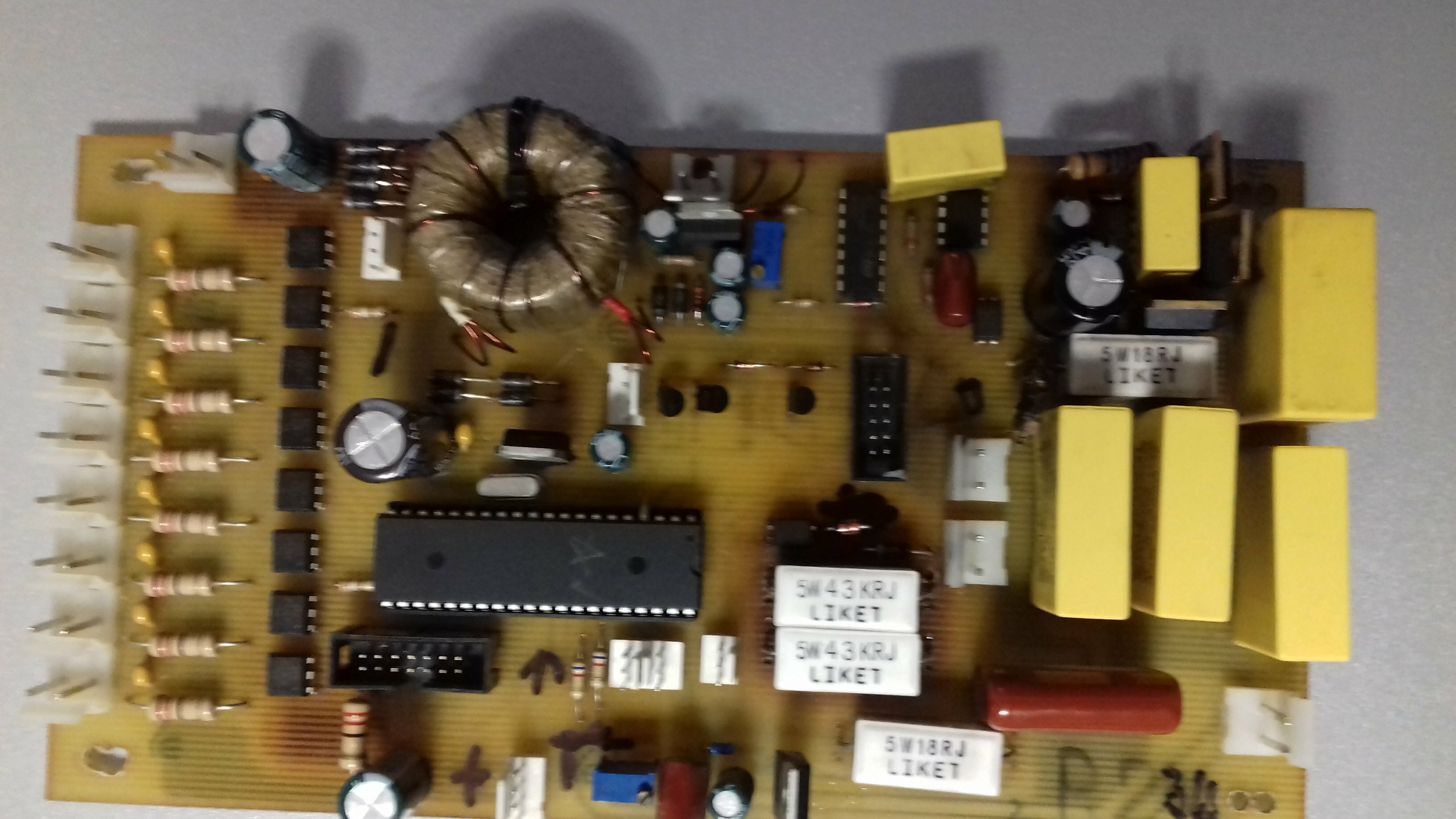

dneprstab Опубліковано: 24 грудня 2022 Автор Поділитись Опубліковано: 24 грудня 2022 В 23.12.2022 в 12:53, moralist сказал: Дякую! Тільки питання, чи мені таки доведеться його повністю відправляти вам? Я з Києва і хотілося розуміти чи варто цей задум сенсу. Там на платі керування згоріло все: процесор, мосфети, резистори, оптрон. Потрібна просто нова, лагодити нема чого. Фото плати , я запитаю у виробника Посилання на коментар Поділитися на інших сайтах More sharing options...
moralist Опубліковано: 24 грудня 2022 Поділитись Опубліковано: 24 грудня 2022 Дякую! Може хоч прошивку вийде, звичайно, не безкоштовно. Тоді є сенс відновлювати плату. Посилання на коментар Поділитися на інших сайтах More sharing options...
dneprstab Опубліковано: 25 грудня 2022 Автор Поділитись Опубліковано: 25 грудня 2022 23 часа назад, moralist сказал: Дякую! Може хоч прошивку вийде, звичайно, не безкоштовно. Тоді є сенс відновлювати плату. Ні прошивку не вийде. Ну як взагалі це виглядає ? Який розробник наліво і направо роздає свої програми-прошивки? А по друге - як калібрувати процесор за відсутності трансформатора ? Те що підходить у вас плата до іншого - робились і калібрувалиось у один період. Тому ремонт тільки вироба цілком , з відправкою у Дніпро. Посилання на коментар Поділитися на інших сайтах More sharing options...

moralist Опубліковано: 28 грудня 2022 Поділитись Опубліковано: 28 грудня 2022 В 25.12.2022 в 21:52, dneprstab сказал: А по друге - як калібрувати процесор за відсутності трансформатора ? Те що підходить у вас плата до іншого - робились і калібрувалиось у один період. Тому ремонт тільки вироба цілком , з відправкою у Дніпро. Тобто я так розумію, що плату керування ви створите з нуля самі? Скільки приблизно таке задоволення може коштувати? Дякую! Посилання на коментар Поділитися на інших сайтах More sharing options...
dneprstab Опубліковано: 28 грудня 2022 Автор Поділитись Опубліковано: 28 грудня 2022 11 часов назад, moralist сказал: Тобто я так розумію, що плату керування ви створите з нуля самі? Скільки приблизно таке задоволення може коштувати? Дякую! Плата буде виробника . Взагалі зараз розмова ні про що. Треба мати апарат на руках , зробити діагностику , і тоді все буде ясно. Доктор , в мене болить - приходьте здайте аналізи , пройдіть обстеження і там буде видно. Ні , я далеко , давайте по телефону... От зараз щось типу такого. Роботи до біса , тому якщо просто поговорити - нема часу. Посилання на коментар Поділитися на інших сайтах More sharing options...

moralist Опубліковано: 29 грудня 2022 Поділитись Опубліковано: 29 грудня 2022 16 часов назад, dneprstab сказал: Плата буде виробника . Взагалі зараз розмова ні про що. Треба мати апарат на руках , зробити діагностику , і тоді все буде ясно. Доктор , в мене болить - приходьте здайте аналізи , пройдіть обстеження і там буде видно. Ні , я далеко , давайте по телефону... От зараз щось типу такого. Роботи до біса , тому якщо просто поговорити - нема часу. Доброго дня! Дякую за приділену увагу. Я готовий купити робочу плату управління стабілізатора, під свою відповідальність по установці. Процесор у ній не калібрується, якщо вона від виробника. А пересилати 20 кг ваги тільки для того, щоб поставити дагностику, що пацієнт помер! Дякую! Посилання на коментар Поділитися на інших сайтах More sharing options...
dneprstab Опубліковано: 29 грудня 2022 Автор Поділитись Опубліковано: 29 грудня 2022 2 часа назад, moralist сказал: Доброго дня! Дякую за приділену увагу. Я готовий купити робочу плату управління стабілізатора, під свою відповідальність по установці. Процесор у ній не калібрується, якщо вона від виробника. А пересилати 20 кг ваги тільки для того, щоб поставити дагностику, що пацієнт помер! Дякую! Коли буде багато вільного часу та надхнення , я напишу чому так не буде. Але якщо коротко - це вимога виробника ,захист від некваліфікованого інсталятора.У вас щось не вийде , ви почнете дзвонити , скажуть що консультації та налагодженя по телефону не буде.Ви розчаруєтесь напишете негативний відгук. Краще сказати ні , тим більше апарат негарантійний.Ще і роботи до біса на місяць уперед - був на виробництві , там завал , вони це переживуть думаю 😉 Посилання на коментар Поділитися на інших сайтах More sharing options...

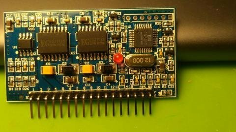

moralist Опубліковано: 31 грудня 2022 Поділитись Опубліковано: 31 грудня 2022 33 минуты назад, dneprstab сказал: EG8010 чи її аналог/копія під іншою назвою Ну во первых это не процессор, а формирователь чистой синусоиды с фиксированной частотой 50 Гц (SPWM — Single-phase pure sine wave inverter ASIC). www.lz2gl.com/data/power-inverter-3kw/eg8010_datasheet_en.pdf Аналога по полной замене нет, однако продается китайская платка с EG8010 называется EGS002 стоит всего 10$. Так что если мосфеты IRF840, скорее такие, живы то смотреть осликом что микра или плата дает на выходе. Посилання на коментар Поділитися на інших сайтах More sharing options...

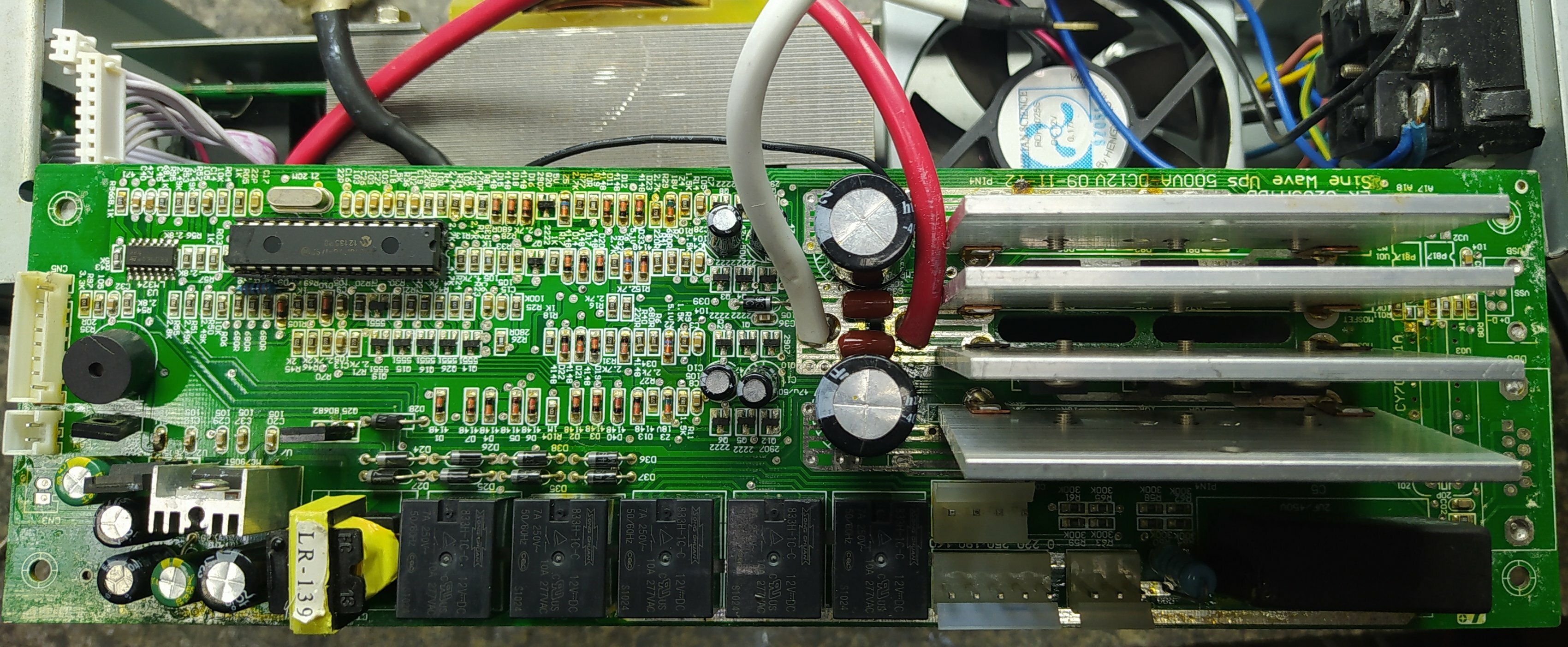

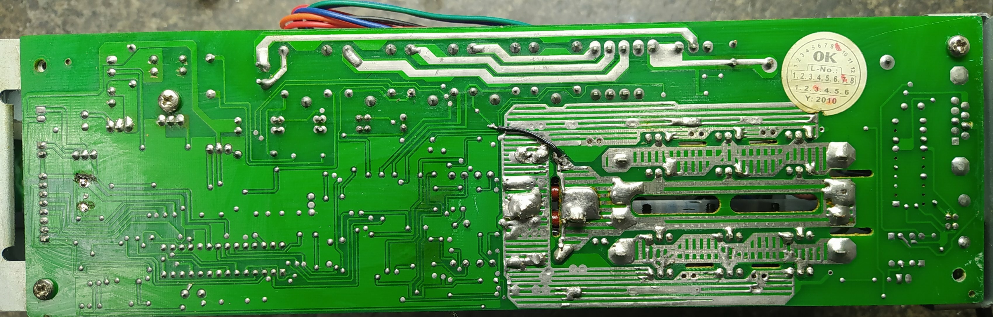

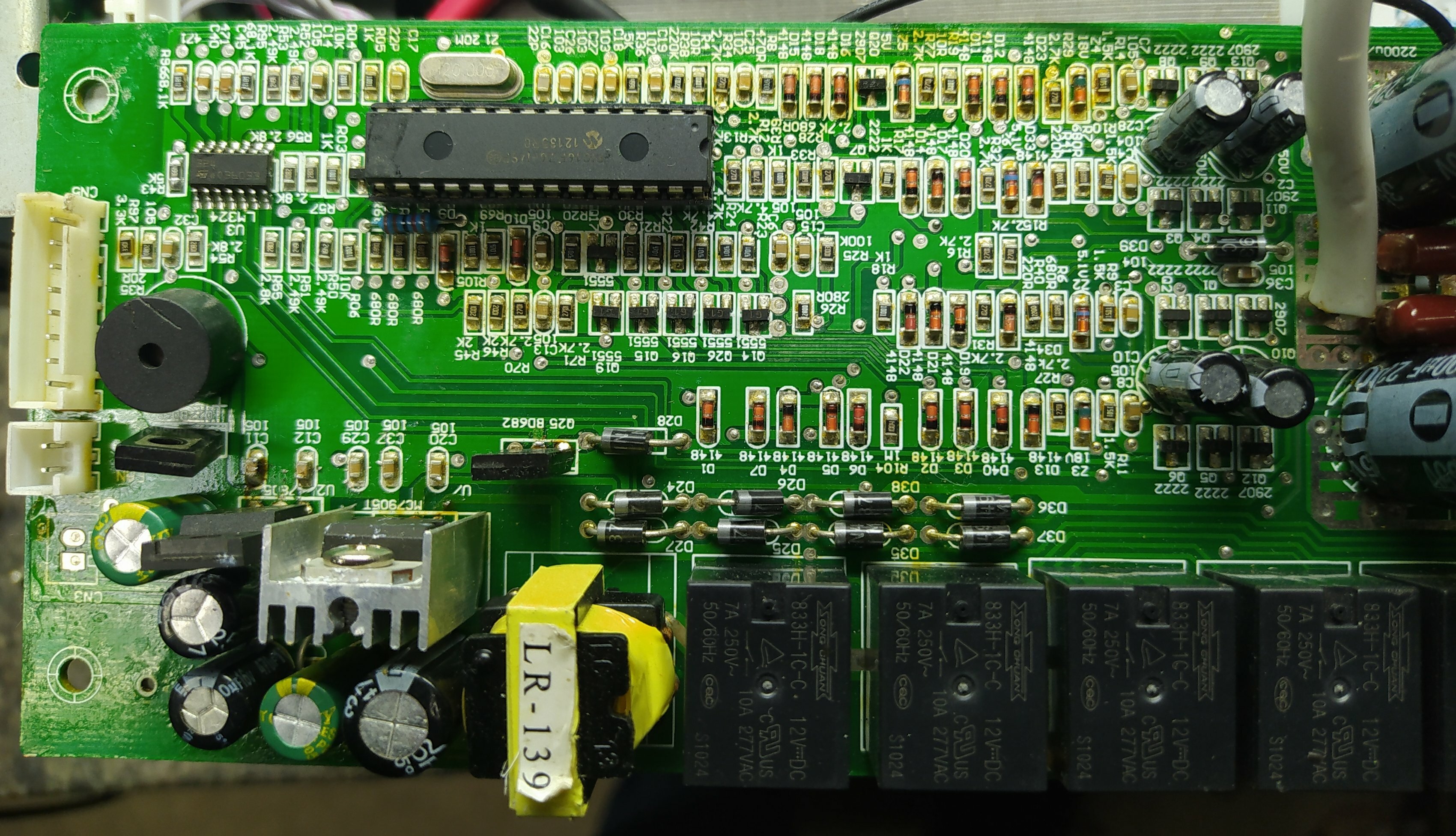

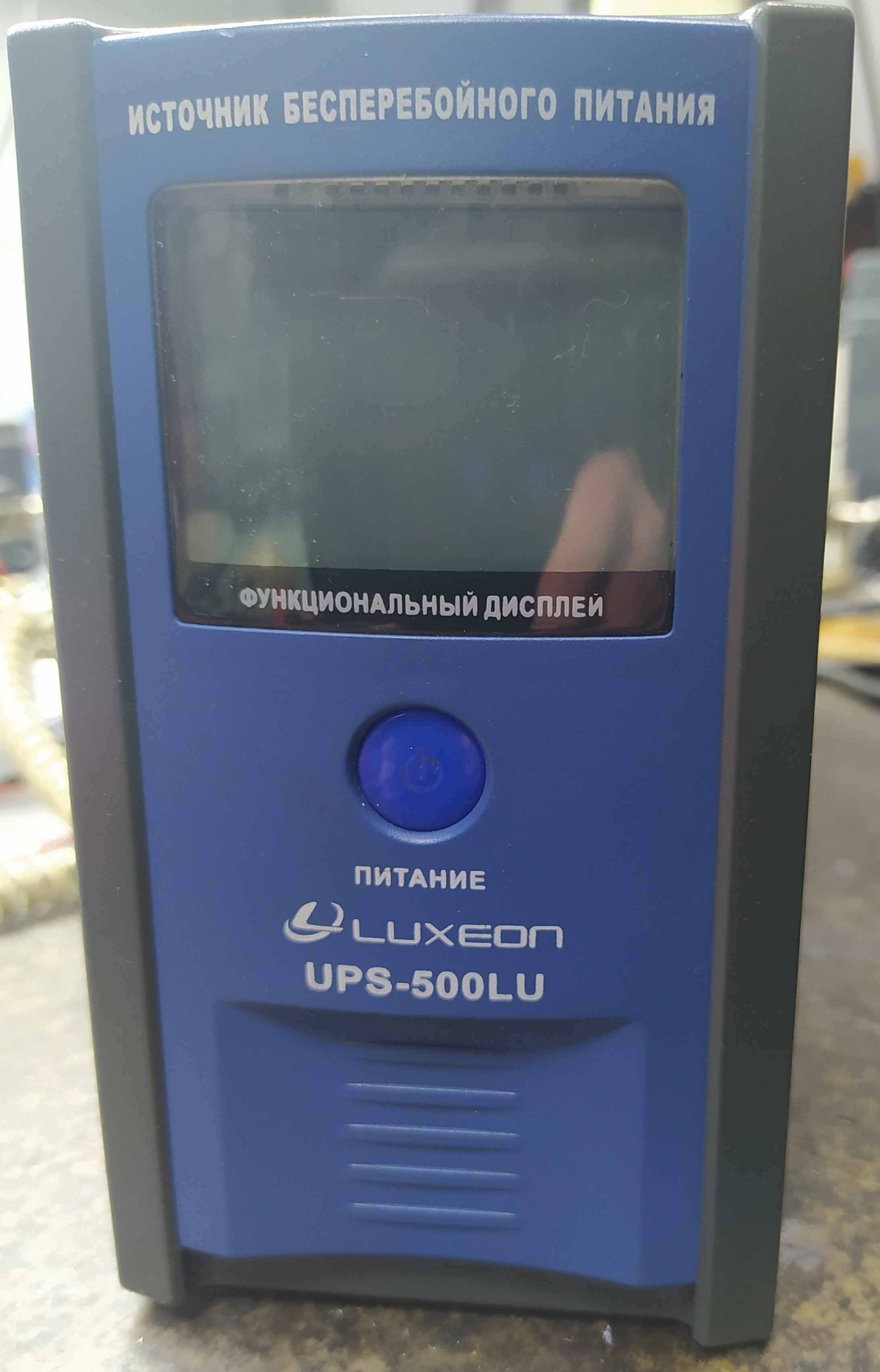

Lagros Опубліковано: 4 січня 2023 Поділитись Опубліковано: 4 січня 2023 (змінено) Пришел в ремонт Luxeon UPS-500LU Почти все работает: включается, заряжает акб, при отключении света переходит на работу от акб, как только электроэнергия появилась, опять работает от сети и заряжает акб. Но проблема в том, что если он выключен и пропал свет, он не включается. Т.е. нет холодного старта. При нажатии на кнопку пищит, ждем несколько секунд, пищит еще 3 раза и все. На индикаторе ничего нет. Только подсветка включается. Конденсаторы заменил, реле проверил выпаиванием, подозрительные элементы проверил, транзисторы проверил. Не могу устранить проблему. Не подскажите, что может влиять на холодный старт? Змінено 4 січня 2023 користувачем Lagros Посилання на коментар Поділитися на інших сайтах More sharing options...
Фрай Опубліковано: 4 січня 2023 Поділитись Опубліковано: 4 січня 2023 Попробуйте перед включением ИБП отключать потребителей, у меня на одном похожая проблема, мог включить только так. Посилання на коментар Поділитися на інших сайтах More sharing options...
Lagros Опубліковано: 5 січня 2023 Поділитись Опубліковано: 5 січня 2023 (змінено) Спробував і з навантаженням (100Вт), і без навантаження. Реагує однаково. Змінено 5 січня 2023 користувачем Lagros Посилання на коментар Поділитися на інших сайтах More sharing options...
Фрай Опубліковано: 5 січня 2023 Поділитись Опубліковано: 5 січня 2023 (змінено) Я витягував шнур споживача і тоді пристрій (Powercom BNT-1200AР) вмикався, після самотестування знову штепсель на місце і вмикав споживання. А через деякий час помітив, що знов запрацював без цього "рукоблудія". Змінено 5 січня 2023 користувачем Фрай Посилання на коментар Поділитися на інших сайтах More sharing options...
