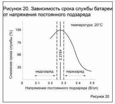

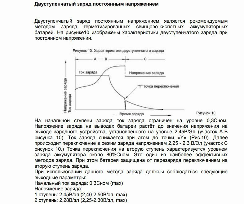

normal Опубліковано: 16 листопада 2022 Поділитись Опубліковано: 16 листопада 2022 (змінено) 14.11.2022 в 14:23, pavel_555 сказав: заряд останавливается на 13,6 В и дальше не идет Так вроде и должно быть, проверил напряжение на своем LPM-PSW-1500VA: при включении в сеть начинает гудеть вентилятор и напряжение заряда идет 14.5в, затем вентилятор выключается и напряжение постоянного подзаряда идет 13.65в, что соответствует двуступенчатому режиму заряда, рекомендованому производителем AGM батареи, при отличном от 13.65в напряжении подзаряда падает срок службы батареи. Но насколько я понимаю, то постоянный подзаряд тоже пользы не приносит и лучше раз в 2-4 недели подзаряжать (режим хранения) если батарея не используется? Змінено 16 листопада 2022 користувачем normal 1 Посилання на коментар Поділитися на інших сайтах More sharing options...
US7IGN Опубліковано: 16 листопада 2022 Поділитись Опубліковано: 16 листопада 2022 40 минут назад, normal сказал: Так вроде и должно быть zipstore.ru/blog/apc-back-ups-es-525-640-0395-standartnye-neispravnosti/ судячи з того що тут написано - режим тільки один. Посилання на коментар Поділитися на інших сайтах More sharing options...
dneprstab Опубліковано: 16 листопада 2022 Автор Поділитись Опубліковано: 16 листопада 2022 9 часов назад, US7IGN сказал: zipstore.ru/blog/apc-back-ups-es-525-640-0395-standartnye-neispravnosti/ судячи з того що тут написано - режим тільки один. Ясно , розрахований він що постійно з напругою все гаразд , а раз у рік якщо розрядиться то краще щоб не кипів 1 Посилання на коментар Поділитися на інших сайтах More sharing options...

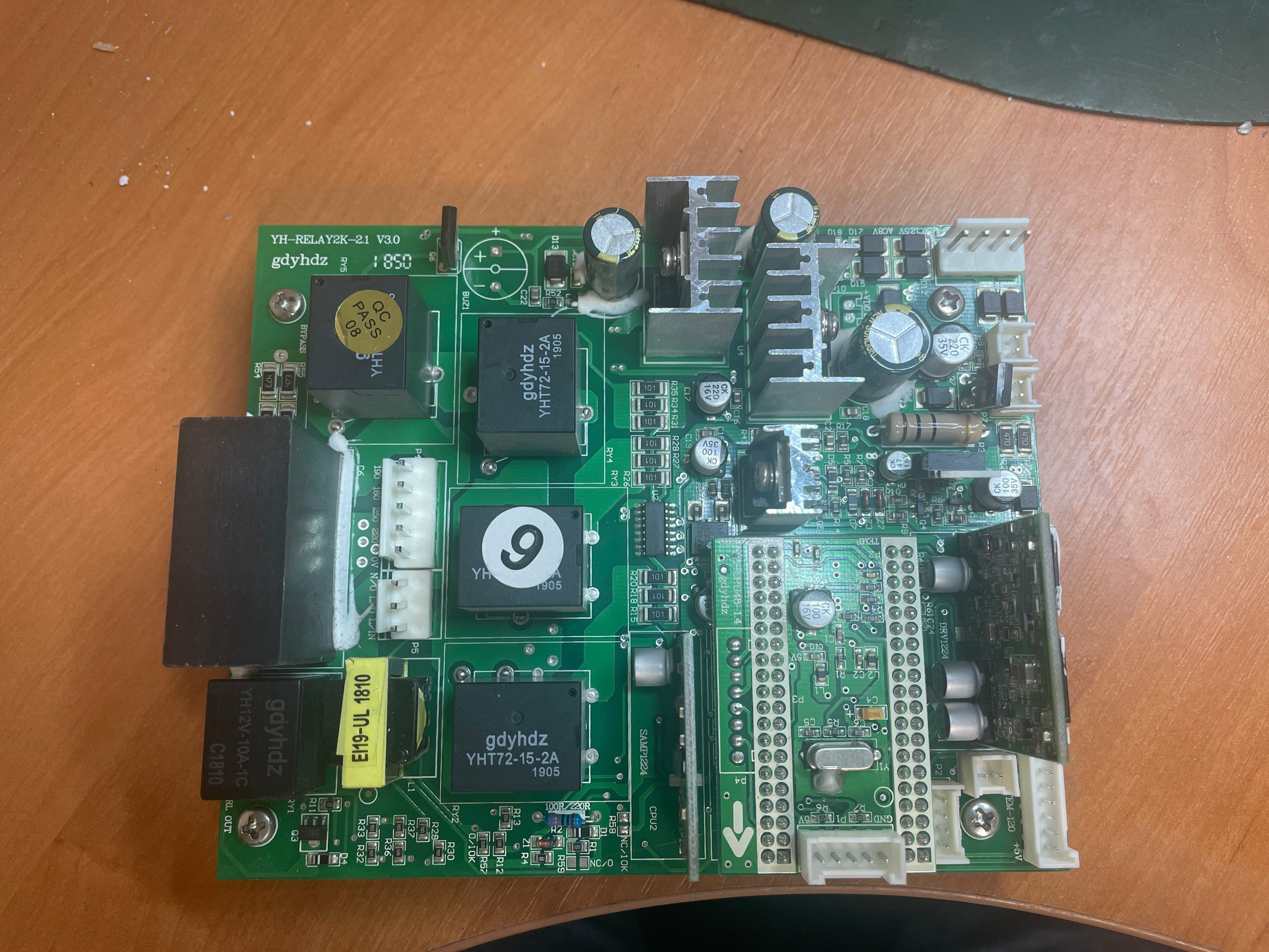

pavel_555 Опубліковано: 21 листопада 2022 Поділитись Опубліковано: 21 листопада 2022 (змінено) В 15.11.2022 в 22:15, dneprstab сказал: Якщо постійно у циклічному режимі воно буде до 13.7 тільки заряджати - то гаплик настане через рік Так вот собссно и вопрос - как решить эту проблему ? Может где то таки есть принципиальная схема чтоб самому не разрисовывать ? Не хочется аккумы добить до ручки с нынешними частыми отключениями, они сейчас едва-едва успевают за 4 часа, пока есть электричество, взять то что отдали. P.S. Основная плата Змінено 21 листопада 2022 користувачем pavel_555 Посилання на коментар Поділитися на інших сайтах More sharing options...

dneprstab Опубліковано: 21 листопада 2022 Автор Поділитись Опубліковано: 21 листопада 2022 3 часа назад, pavel_555 сказал: Может где то таки есть принципиальная схема чтоб самому не разрисовывать Пробовали к официалам обращаться? Посилання на коментар Поділитися на інших сайтах More sharing options...
US7IGN Опубліковано: 21 листопада 2022 Поділитись Опубліковано: 21 листопада 2022 8 минут назад, dneprstab сказал: Пробовали к официалам обращаться? Мабуть то занадто складно. Як і пройти по дротах з акумулятора до елемента, який керує зарядом. А даташит на нього подивитися тим паче... Але з таким рівнем підготовки я б туди взагалі не ліз... Посилання на коментар Поділитися на інших сайтах More sharing options...
dneprstab Опубліковано: 21 листопада 2022 Автор Поділитись Опубліковано: 21 листопада 2022 20 минут назад, US7IGN сказал: Мабуть то занадто складно. Як і пройти по дротах з акумулятора до елемента, який керує зарядом. А даташит на нього подивитися тим паче... Але з таким рівнем підготовки я б туди взагалі не ліз... Простіше раз у 3 міс нормальною зарядкої десульфатацію зробити, і все. Я ще пам'ятаю історію з Luxeon серія ZX/ZY .Там в залежності від року заряд коливався 13.7-14.4 Костиль зробили щоб не кип'ятив , але ж понизивши напругу заряду знизили поріг відключення при розряді батареї 2 Посилання на коментар Поділитися на інших сайтах More sharing options...

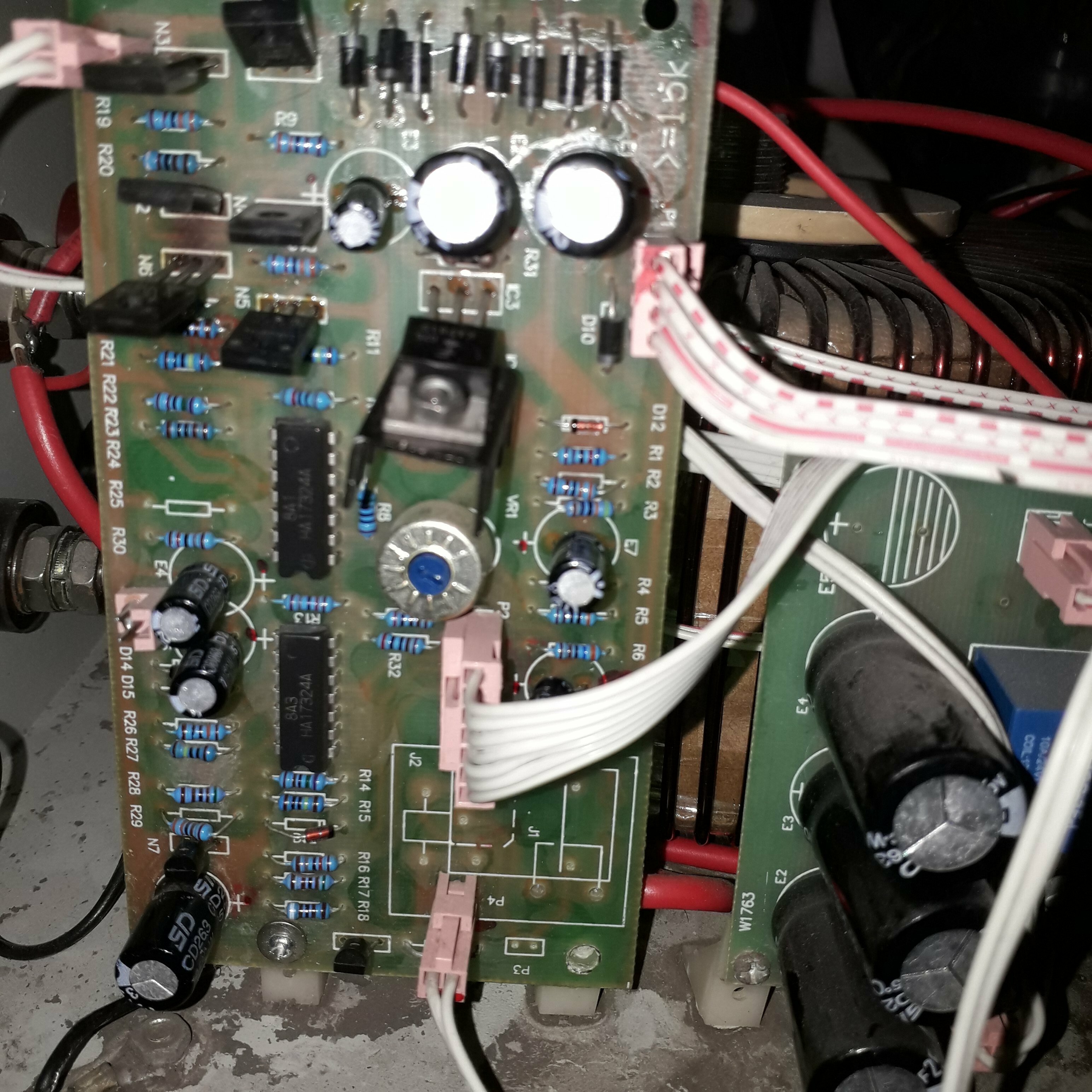

aw. Aleks Опубліковано: 25 листопада 2022 Поділитись Опубліковано: 25 листопада 2022 Уважаемые форумчане, выручайте. Стабилизатор Eltic servo 5000va. , при включении нагрузки увиличивает напряжение до 250вольт, и естественно уходит в защиту. Плату упоавления пересмотрел, эдектролиты и транзисторы рабочие. Возможно беда в микрухах ha17324a, как их проверить???. Посилання на коментар Поділитися на інших сайтах More sharing options...
porterlv Опубліковано: 26 листопада 2022 Поділитись Опубліковано: 26 листопада 2022 9 годин тому, aw. Aleks сказав: Возможно беда в микрухах ha17324a А, можливо, в керуванні сервоприводом? Посилання на коментар Поділитися на інших сайтах More sharing options...
