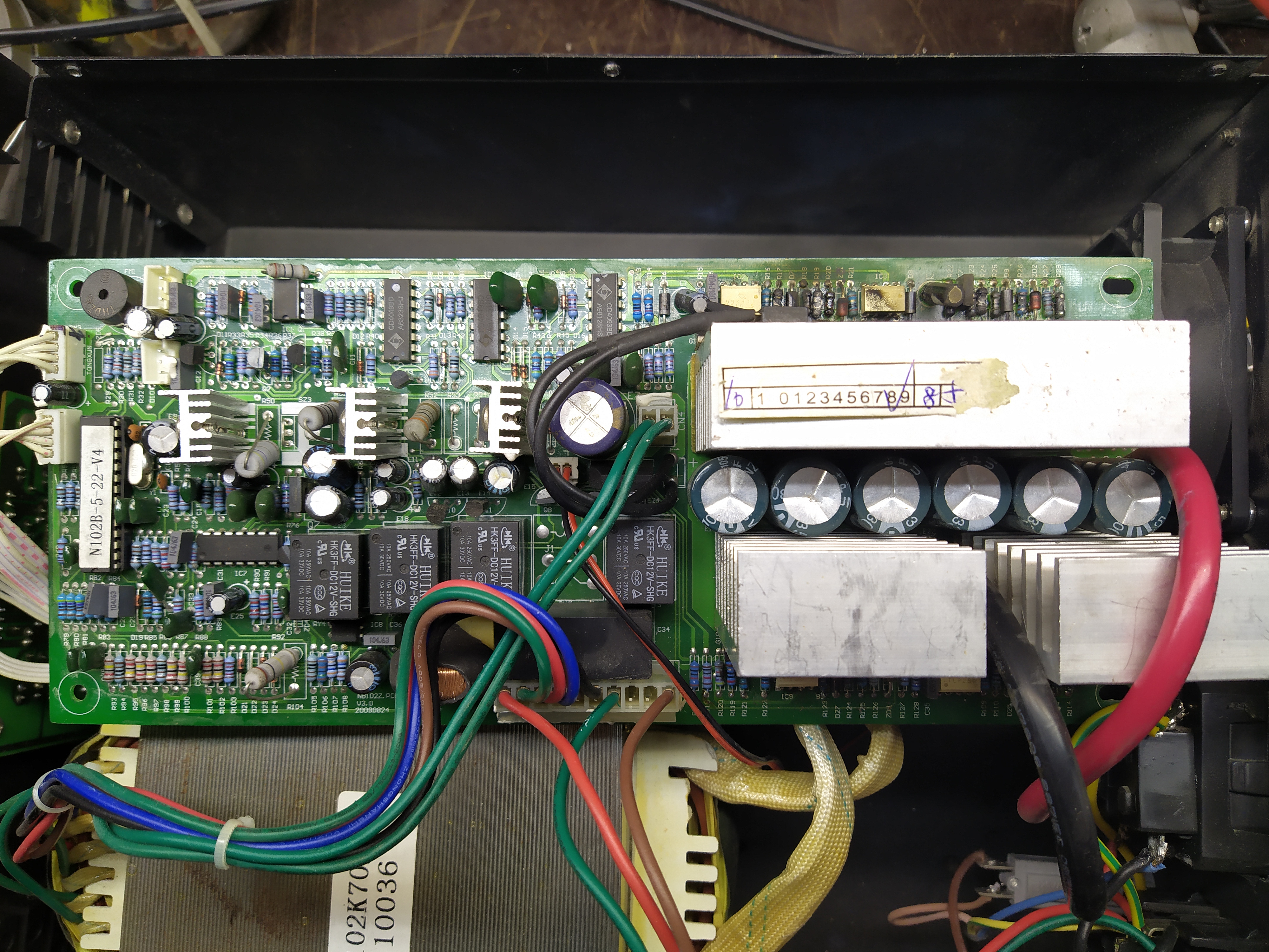

dneprstab Опубліковано: 8 січня 2021 Автор Поділитись Опубліковано: 8 січня 2021 Принесли ИБП , печаль когда потренируются, а затем спасите помогите. Времени на восстановление такие ремонты отбирают потом в 3-5 раз дольше . Приходится отказывать. А как вы поступаете в таких случаях? Больше фоток ремонтов в нашем инстаграм аккаунте #remont_stabilizator СЦ Медиасервис Посилання на коментар Поділитися на інших сайтах More sharing options...
diod Опубліковано: 8 січня 2021 Поділитись Опубліковано: 8 січня 2021 Если сильно паханый, то возврат владельцу! Но в основном пытаюсь все отремонтировать. За всю свою жизнь может пяток аппаратов всего наберется, которые не смог восстановить и то по причине выхода из строя процессоров, контроллеров и всего что связано с программированием. Ну не мое это, не умею я прошивать и т.д. Упустил в свое время эту нишу, а теперь уже вроде как и без надобности. Аппаратура все сложнее, р.компоненты все мельче, зрение все хуже..... Посилання на коментар Поділитися на інших сайтах More sharing options...

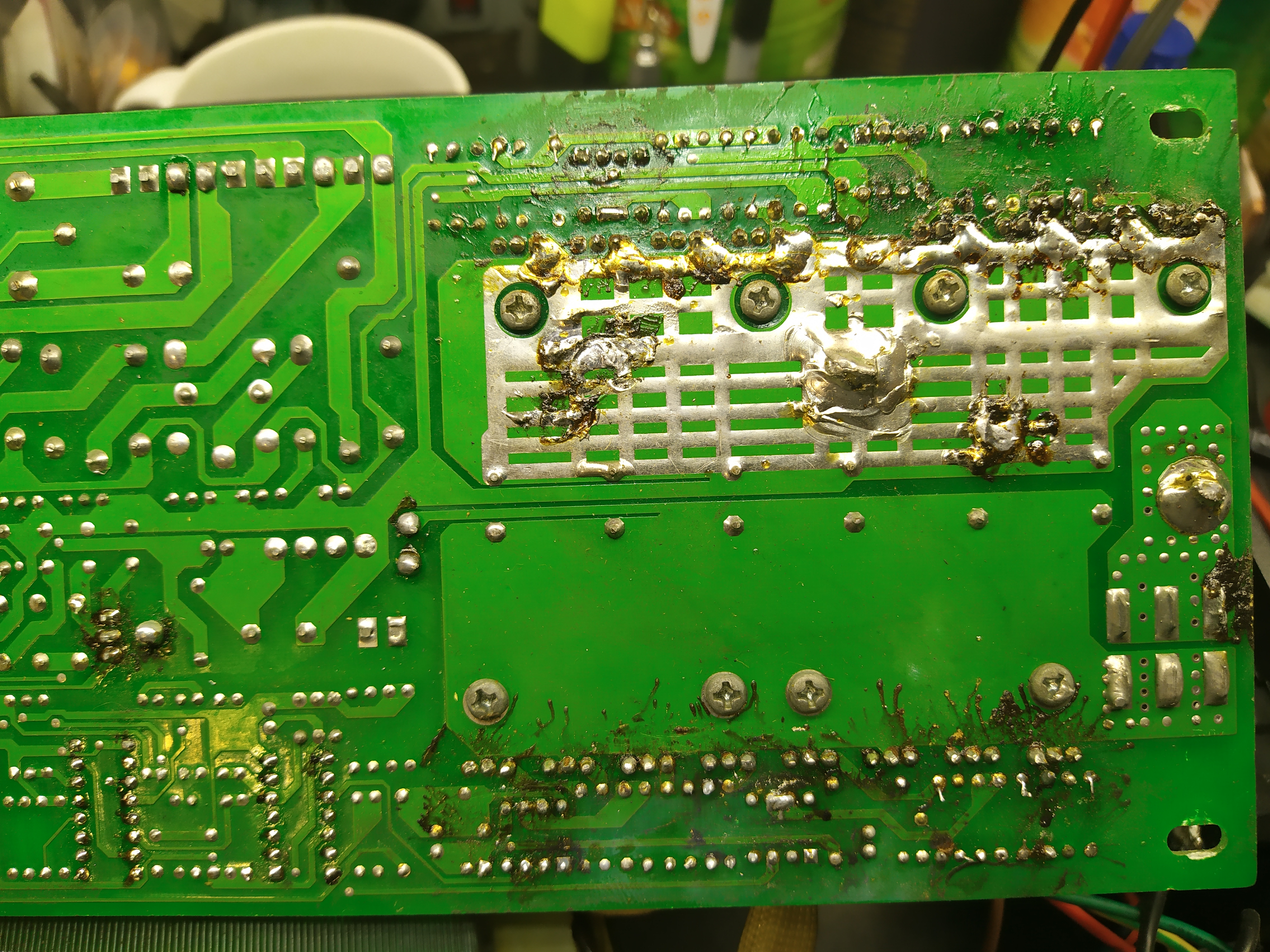

dneprstab Опубліковано: 8 січня 2021 Автор Поділитись Опубліковано: 8 січня 2021 В этом случае металлизация отверстий отлетает. Когда один-пять пистонов это ладно. Но когда их под сотню - время потраченное на восстановление не компенсирует затраченных усилий , да и гарантия в таком случае хромает. 1 Посилання на коментар Поділитися на інших сайтах More sharing options...

кошмар Опубліковано: 10 січня 2021 Поділитись Опубліковано: 10 січня 2021 Когда один-пять пистонов это ладно. Объясни каким образом , если плата 5 слойная ? Сколько не возился , чуть поработает и отпадает . Посилання на коментар Поділитися на інших сайтах More sharing options...
dneprstab Опубліковано: 10 січня 2021 Автор Поділитись Опубліковано: 10 січня 2021 Объясни каким образом , если плата 5 слойная ? Сколько не возился , чуть поработает и отпадает . Не все , но гемора из-за переходов с одной на другую хватает. Поэтому зашквареные нет смысла делать- потеря времени Посилання на коментар Поділитися на інших сайтах More sharing options...

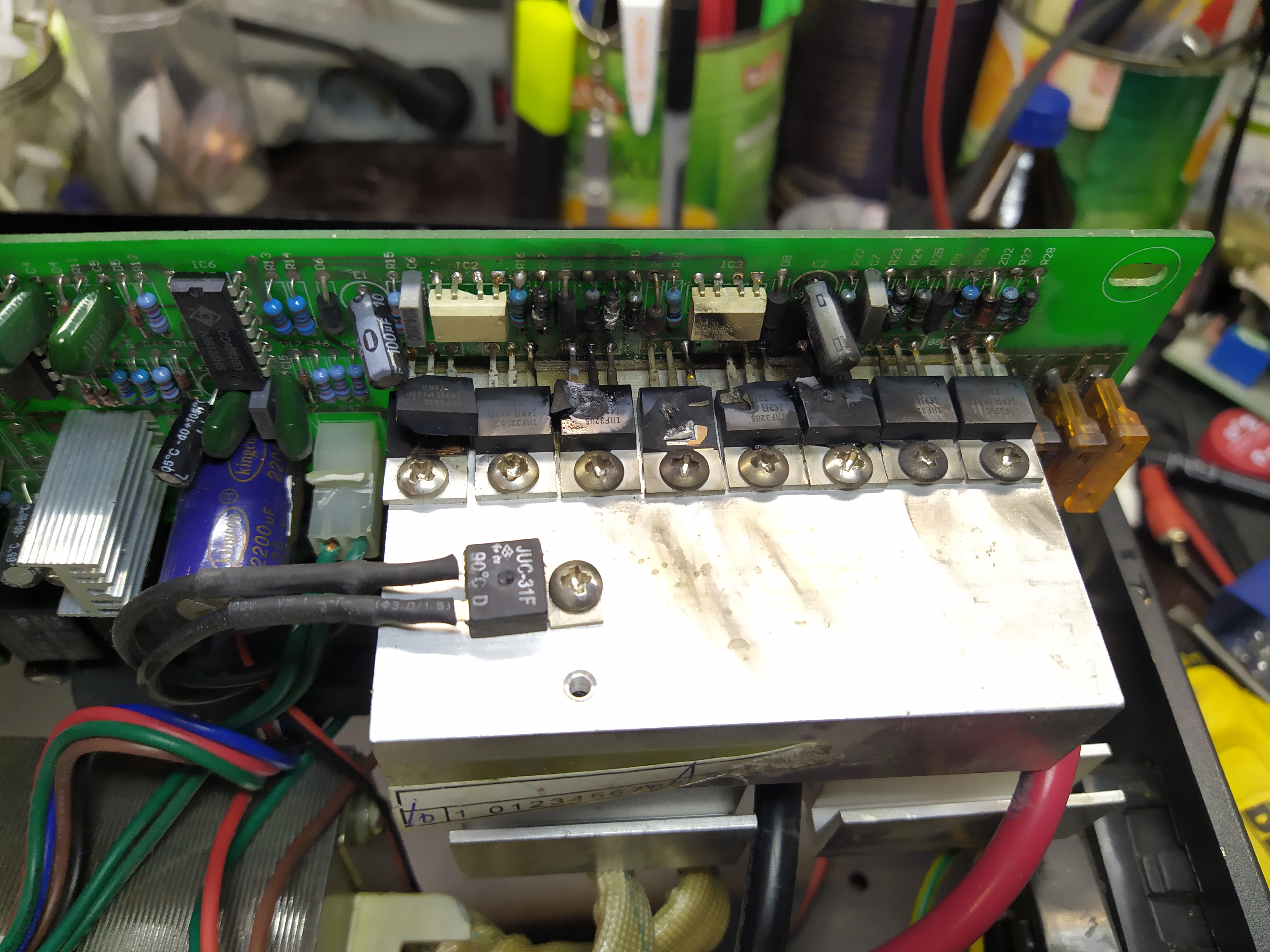

AOZ1 Опубліковано: 11 січня 2021 Поділитись Опубліковано: 11 січня 2021 Прикольный ответ от сервиса клиенту: Добрый день. Для начала необходим серийный номер аппарата. Если это релейный аппарат, то они сняты с обслуживания. Нет качественных реле на рынке сейчас. Возможно реле подлипает! APC за ремонт блоков постгарантийных блоков Симметры с подлипающим реле берут 700$ Кто знает а в космос все еще релюхи летают или уже все на тиристорах? Куда мир катится... Посилання на коментар Поділитися на інших сайтах More sharing options...
dneprstab Опубліковано: 11 січня 2021 Автор Поділитись Опубліковано: 11 січня 2021 Прикольный ответ от сервиса клиенту: APC за ремонт блоков постгарантийных блоков Симметры с подлипающим реле берут 700$ Кто знает а в космос все еще релюхи летают или уже все на тиристорах? Куда мир катится... Отвечу словами моего автомастера- Если вы купили мерседес , то запчасти и работа будет стоить как на мерседес. Вопрос ведь не стоит так - сколько перепаять релюшку и сколько стоит именно пайка реле. Без каких либо обязательств по работоспособности устройства. Если же вопрос стоит о ремонте устройства-отсюда проистекает ценник. Посилання на коментар Поділитися на інших сайтах More sharing options...
кошмар Опубліковано: 15 січня 2021 Поділитись Опубліковано: 15 січня 2021 APC Я последний раз ремонтировал пару лет назад , кроме реле еще жменя емкостей . Посилання на коментар Поділитися на інших сайтах More sharing options...
dneprstab Опубліковано: 15 січня 2021 Автор Поділитись Опубліковано: 15 січня 2021 Я последний раз ремонтировал пару лет назад , кроме реле еще жменя емкостей . Это само собой разумеется , но только для тебя. Недавно звонок - у меня APC symmetra, и там стрельнул транзистор , сколько поменять тр-р... Даже не стал предлагать услуги, если сразу подход такой. Посилання на коментар Поділитися на інших сайтах More sharing options...

Lagros Опубліковано: 26 січня 2021 Поділитись Опубліковано: 26 січня 2021 Принесли в ремонт. Не работает. Разобрал, проверил. По входу вместо 5 вольт 1.6 вольта. Входной стабилизатор напряжения собран на TL431. Заменил. Напряжение поднялось до 5 вольт. Но стабилизатор не заработал. Собран на PIC18F242 и lm224. Выпаял PIC, прошивка читается без проблем. LM поменял. Кварц 4 МГц генерит. Есть подозрение, что повреждена прошивка контроллера. Может кто помочь с прошивкой? Посилання на коментар Поділитися на інших сайтах More sharing options...
dneprstab Опубліковано: 26 січня 2021 Автор Поділитись Опубліковано: 26 січня 2021 Принесли в ремонт. Не работает... Может кто помочь с прошивкой? Прошивок нет , у Будпостача вечная проблема с запчастями. Но это близнец кучи брендов , так что только плата целиком если что Посилання на коментар Поділитися на інших сайтах More sharing options...
hrpankov Опубліковано: 26 січня 2021 Поділитись Опубліковано: 26 січня 2021 @Lagros, Обвязочку ЛМки не поленитесь срисовать ... Не спешите тратится на целие платки ... Посилання на коментар Поділитися на інших сайтах More sharing options...
Lagros Опубліковано: 27 січня 2021 Поділитись Опубліковано: 27 січня 2021 Обвязка ЛМ-ки стандартная. Проверил. Только чуток изменены номиналы резисторов и выходы ЛМ-ки подключены через резисторы 2к к контроллеру. Если на плату подать напряжение в 5 вольт (ВСЕ остальное отключено), на входах контроллера (которые идут с ЛМ-ки) 2 вольта. Светодиодная индикация не реагирует на подачу питания. Загорается только зеленый светодиод. Но он напрямую (через резистор) сидит на +5 вольт. Посилання на коментар Поділитися на інших сайтах More sharing options...
