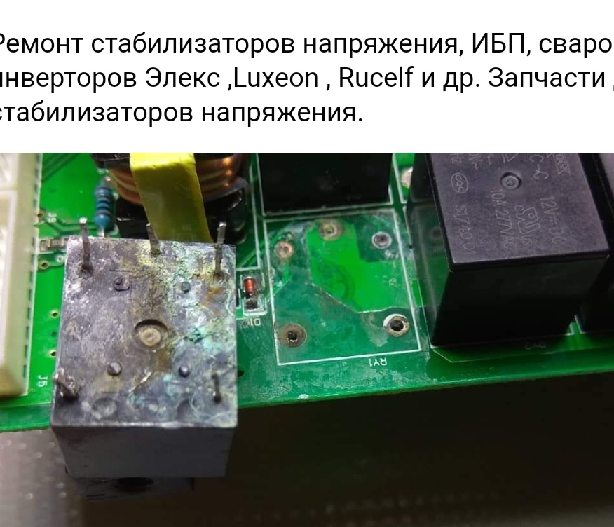

Lagros Опубліковано: 1 жовтня 2020 Поділитись Опубліковано: 1 жовтня 2020 Принесли в ремонт Luxeon UPS-500ZX. Симптомы: нет на выходе напряжения. Нашел неисправный транзистор в управлении реле (стрелкой показал на фото). Транзистор заменил. Реле стало работать. Но на выходе напряжение появляется только при работе от АКБ. При работе от сети на выходе нет напряжения. При этом когда регулируешь напряжение, реле переключают обмотки. Может подскажите или поделитесь куском схемы? Посилання на коментар Поділитися на інших сайтах More sharing options...
dneprstab Опубліковано: 1 жовтня 2020 Автор Поділитись Опубліковано: 1 жовтня 2020 Серия ZX/ZY работает корректно только при подключенном заряженном аккуме. Ремонт начинают с инвертора, потом уже переходим к 220 Посилання на коментар Поділитися на інших сайтах More sharing options...
Lagros Опубліковано: 1 жовтня 2020 Поділитись Опубліковано: 1 жовтня 2020 Проблему нашел. Металлизация отверстия повреждена. Восстановил. Завтра проверю в работе. Посилання на коментар Поділитися на інших сайтах More sharing options...
dneprstab Опубліковано: 2 жовтня 2020 Автор Поділитись Опубліковано: 2 жовтня 2020 Проблему нашел. Металлизация отверстия повреждена. Восстановил. Завтра проверю в работе. Стандартная *болячка* при выпаивании на холодную. Для выпайки реле нужно канифоль-флюс , сплав вуда-розе на каждый контакт предварительно и хорошо прогревать феном Посилання на коментар Поділитися на інших сайтах More sharing options...

hrpankov Опубліковано: 3 жовтня 2020 Поділитись Опубліковано: 3 жовтня 2020 @Lagros, ето небило метализация отверстия, ето било "холодная пайка"... она есть следствие нагрева контактов /виводов/ релле ... очень частий дефект в силових приборах .. Посилання на коментар Поділитися на інших сайтах More sharing options...
dneprstab Опубліковано: 3 жовтня 2020 Автор Поділитись Опубліковано: 3 жовтня 2020 @Lagros, ето небило метализация отверстия, ето било "холодная пайка"... она есть следствие нагрева контактов /виводов/ релле ... очень частий дефект в силових приборах .. Дед, мы знаем что ты паяльщик года без паяльника. Но чтоб так , за ДВЕ ТЫЩИ километров определить поломку не держа в руках - тут поллитры мало . Сколько нужно ракии выпить чтобы выйти в астрал и преодолеть границы невозможного.Поделись перегаром знанием Посилання на коментар Поділитися на інших сайтах More sharing options...
Lagros Опубліковано: 5 жовтня 2020 Поділитись Опубліковано: 5 жовтня 2020 Холодная пайка не при чем. Плата не звонилась с двух сторон тестером. Выпаял реле. На одной ноге осталась металлизация. Запаял назад, кинул перемычку. Работает. 1 Посилання на коментар Поділитися на інших сайтах More sharing options...
dneprstab Опубліковано: 5 жовтня 2020 Автор Поділитись Опубліковано: 5 жовтня 2020 Холодная пайка не при чем. Плата не звонилась с двух сторон тестером. Выпаял реле. На одной ноге осталась металлизация. Запаял назад, кинул перемычку. Работает. Проблема в братьях китайцах и пайкой с кислотным флюсом.Влага содержащаяся в воздухе - и коррозия дорожек, металлизаций. Знаем, плавали. Посилання на коментар Поділитися на інших сайтах More sharing options...
hrpankov Опубліковано: 5 жовтня 2020 Поділитись Опубліковано: 5 жовтня 2020 Холодная пайка не при чем. Плата не звонилась с двух сторон тестером. Выпаял реле. На одной ноге осталась металлизация. Запаял назад, кинул перемычку. Работает. дана ситуация: а) ... Плата не звонилась с двух сторон ... б) ... Выпаял реле (радиоелемент !) ... в) ... На одной ноге осталась металлизация ... вопросик к Аудитории : а) как називается етот дефект ? б) и в чем причина ? Посилання на коментар Поділитися на інших сайтах More sharing options...
Lagros Опубліковано: 6 жовтня 2020 Поділитись Опубліковано: 6 жовтня 2020 Дефект называется: повреждение металлизации отверстия. Причина: 1. Механическое повреждение. 2. Химическое повреждение. 3. Некачественная металлизация. Но никак не холодная пайка. Посилання на коментар Поділитися на інших сайтах More sharing options...

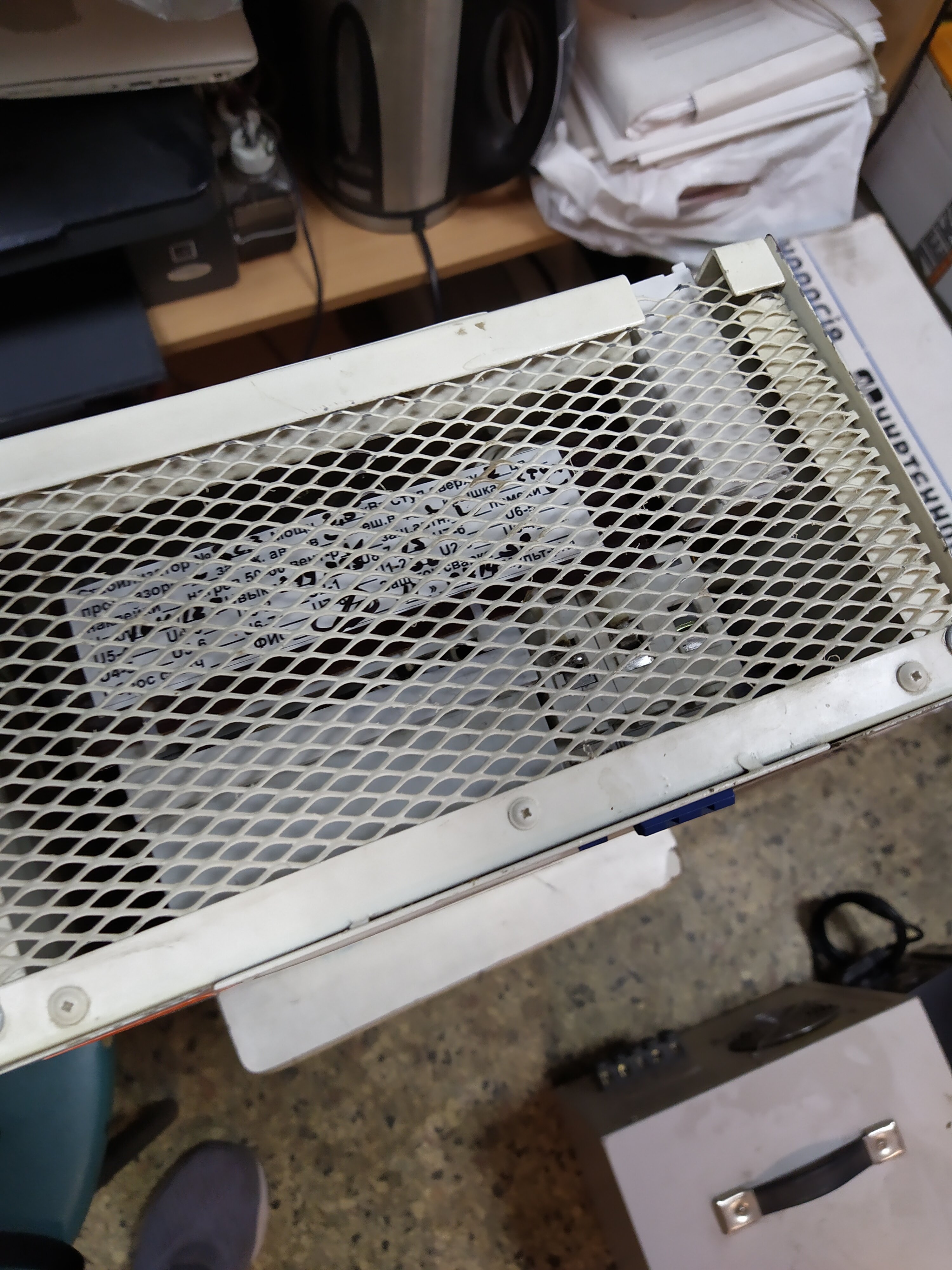

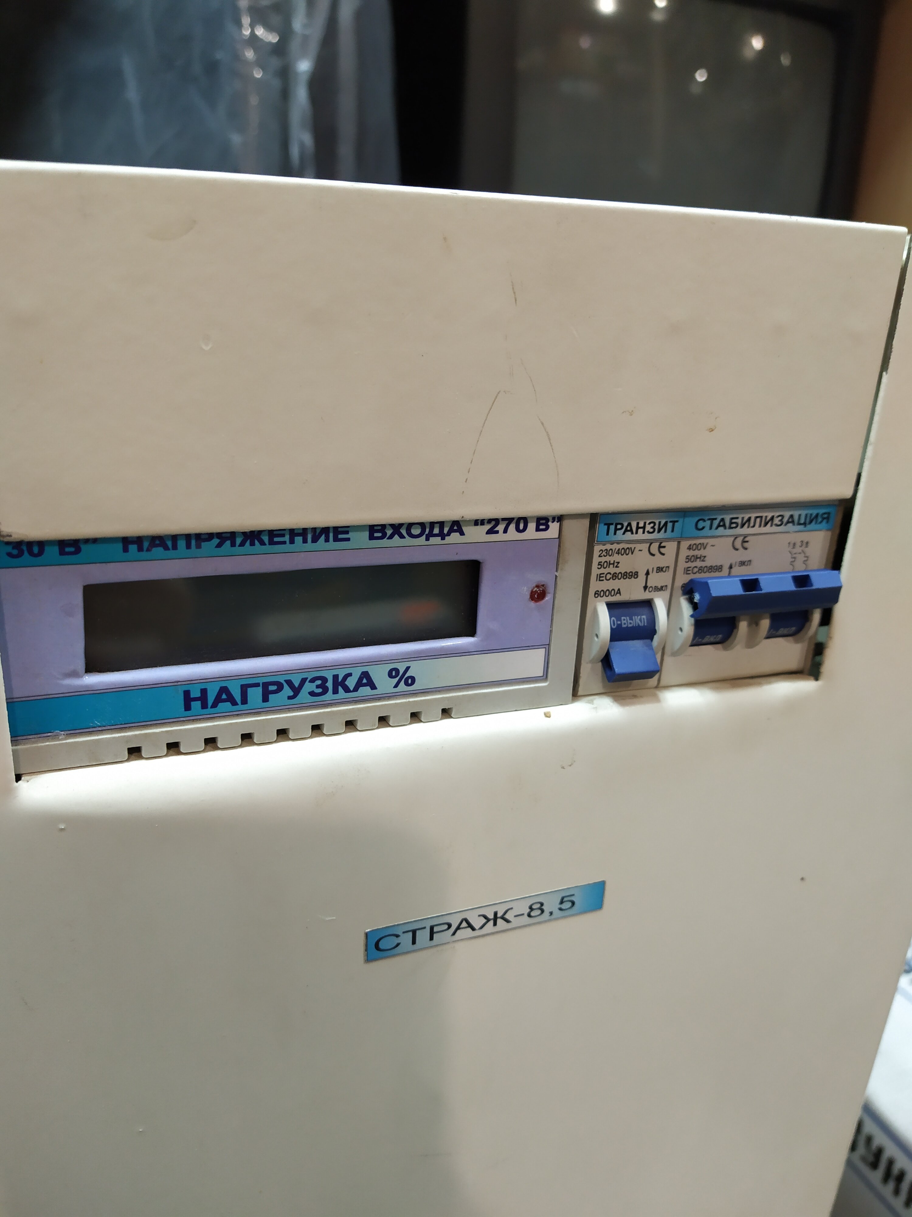

dneprstab Опубліковано: 6 листопада 2020 Автор Поділитись Опубліковано: 6 листопада 2020 Стабилизатор страж отремонтировал Хотя правильнее страх и ужас. Высокие технологии рулят, и да до сих пор делают в таком корпусе. А еще прикол - стабилизатор на 17.6 квт весит 20кг.Легче китайца.Думайте что покупаете Посилання на коментар Поділитися на інших сайтах More sharing options...
iiigolkin Опубліковано: 6 листопада 2020 Поділитись Опубліковано: 6 листопада 2020 Стабилизатор страж отремонтировал Хотя правильнее страх и ужас. Высокие технологии рулят, и да до сих пор делают в таком корпусе. А еще прикол - стабилизатор на 17.6 квт весит 20кг.Легче китайца.Думайте что покупаете 17,6 кВт — 20 кг? Где-то на ±20% регулирования по напряжению, вероятно. Посилання на коментар Поділитися на інших сайтах More sharing options...
dneprstab Опубліковано: 7 листопада 2020 Автор Поділитись Опубліковано: 7 листопада 2020 17,6 кВт — 20 кг? Где-то на ±20% регулирования по напряжению, вероятно. meridiandnepr.com -вот почитай А со *стражем* была история. У одного прораба в доме загорелся , хорошо стена бетон и ничего горючего в округе.Я тогда на Элекс поменял , так и вешал на черное пятно))) Я канеш понимаю что может любой стаб загореться.Или не любой Посилання на коментар Поділитися на інших сайтах More sharing options...
iiigolkin Опубліковано: 7 листопада 2020 Поділитись Опубліковано: 7 листопада 2020 meridiandnepr.com -вот почитай А со *стражем* была история. У одного прораба в доме загорелся , хорошо стена бетон и ничего горючего в округе.Я тогда на Элекс поменял , так и вешал на черное пятно))) Я канеш понимаю что может любой стаб загореться.Или не любой не, ну там вообще от 120В заявлено. как бы не должен тянуть-то... посмотрел-почитал, какая-то тоска накатила что за ссылки ты даешь? магия, колдунство какое-то... Посилання на коментар Поділитися на інших сайтах More sharing options...
