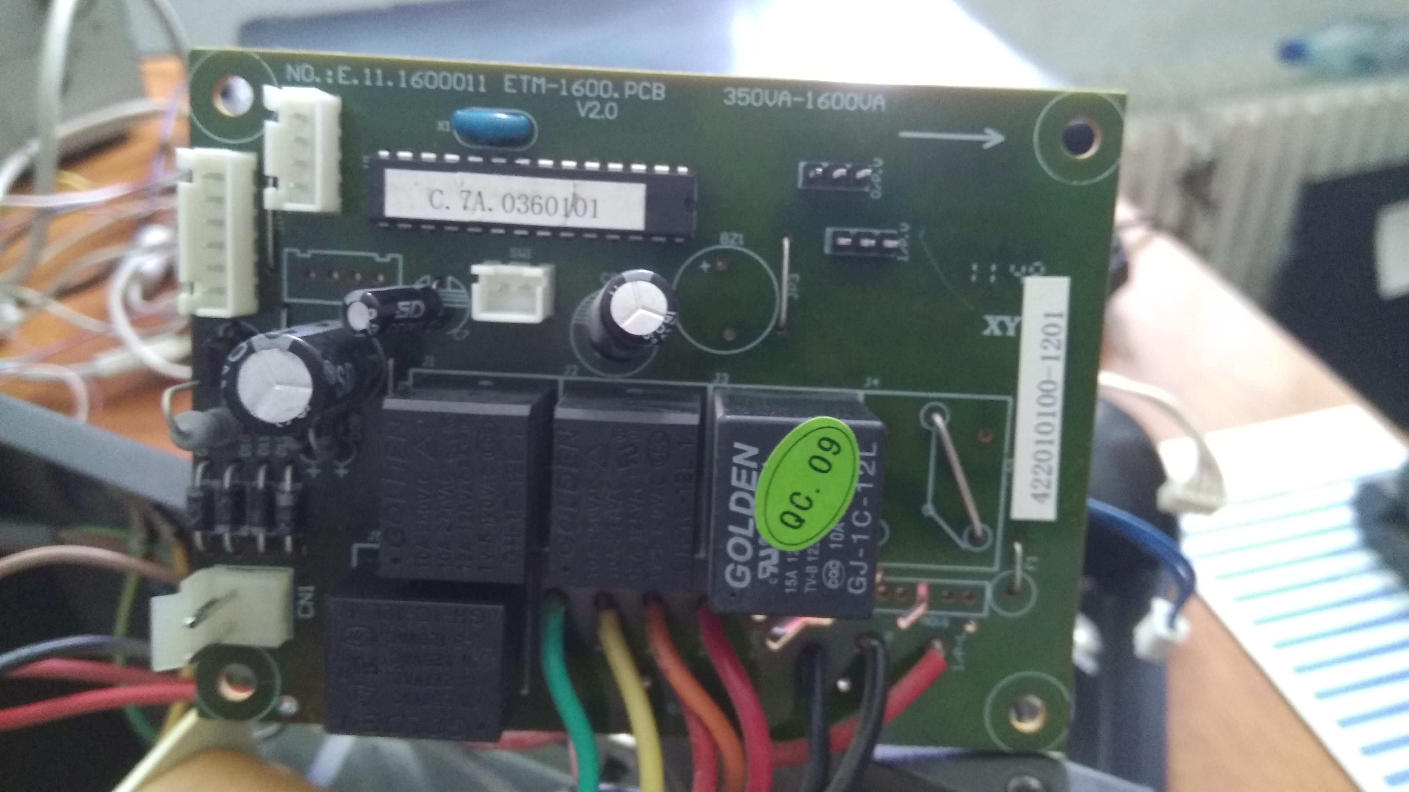

stensar Опубліковано: 6 червня 2019 Поділитись Опубліковано: 6 червня 2019 Добрый день, форумчане! После грозы на стабилизаторе взорвалась микросхема c. 7a. 0360101. Подскажите, где можно ее приобрести? Чёт не гуглится в интернете.. Посилання на коментар Поділитися на інших сайтах More sharing options...
Woolfer_a Опубліковано: 6 червня 2019 Поділитись Опубліковано: 6 червня 2019 Чёт не гуглится в интернете.. И не нагуглите, ищите сервис через сайт производителя. Все микросхемы, которые с наклеечками и странными буковками, это прошиваемые микросхемы. Даже если вы её и найдёте, то вам ещё её нужно прошить, а прошивки просто так в интернете не валяются. И в любом случае, одной лишь заменой микросхемы дело не ограничиться. Посилання на коментар Поділитися на інших сайтах More sharing options...
dneprstab Опубліковано: 7 червня 2019 Автор Поділитись Опубліковано: 7 червня 2019 Добрый день, форумчане! После грозы на стабилизаторе взорвалась микросхема c. 7a. 0360101. Подскажите, где можно ее приобрести? Чёт не гуглится в интернете.. Судя по плате и релюшкам - Logicpower 500-1000вт. Запчастей , а именно PIC контроллера нет в наличии.Может случилось чудо и Одеса поивезла.Звоните туда вдруг повезет 1 Посилання на коментар Поділитися на інших сайтах More sharing options...
кошмар Опубліковано: 12 червня 2019 Поділитись Опубліковано: 12 червня 2019 Logicpower 500-1000вт. проще купить новый . Посилання на коментар Поділитися на інших сайтах More sharing options...
