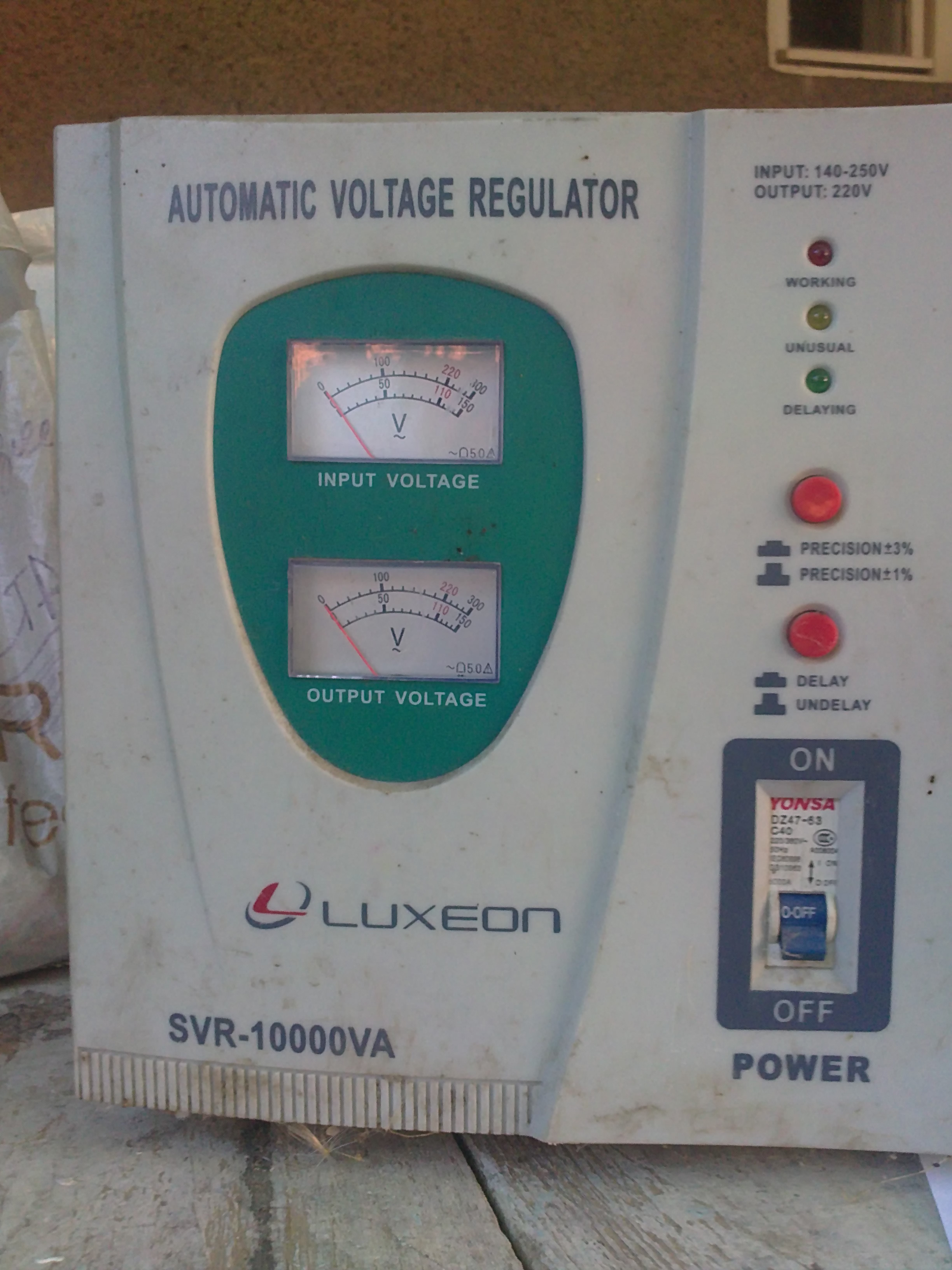

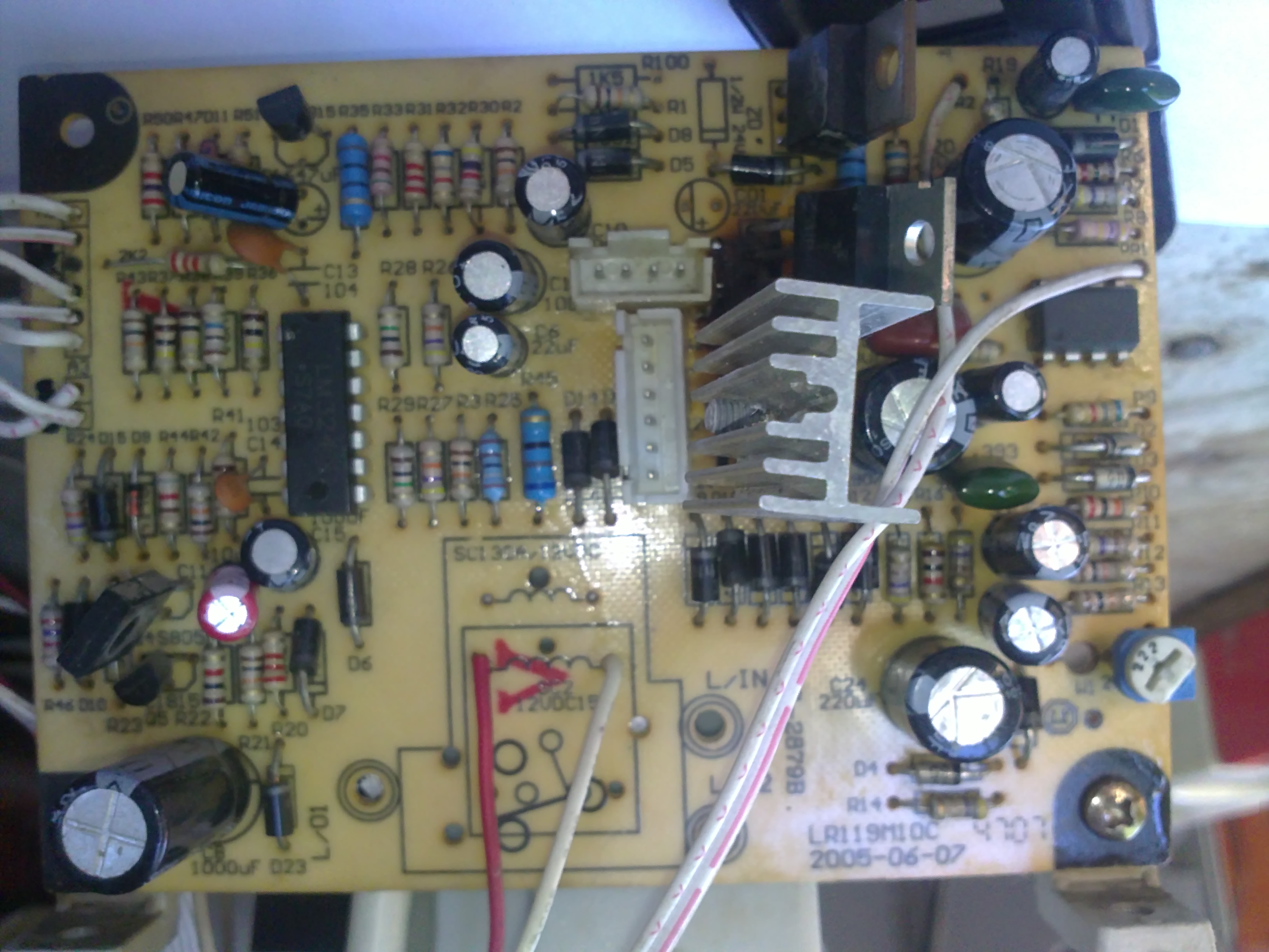

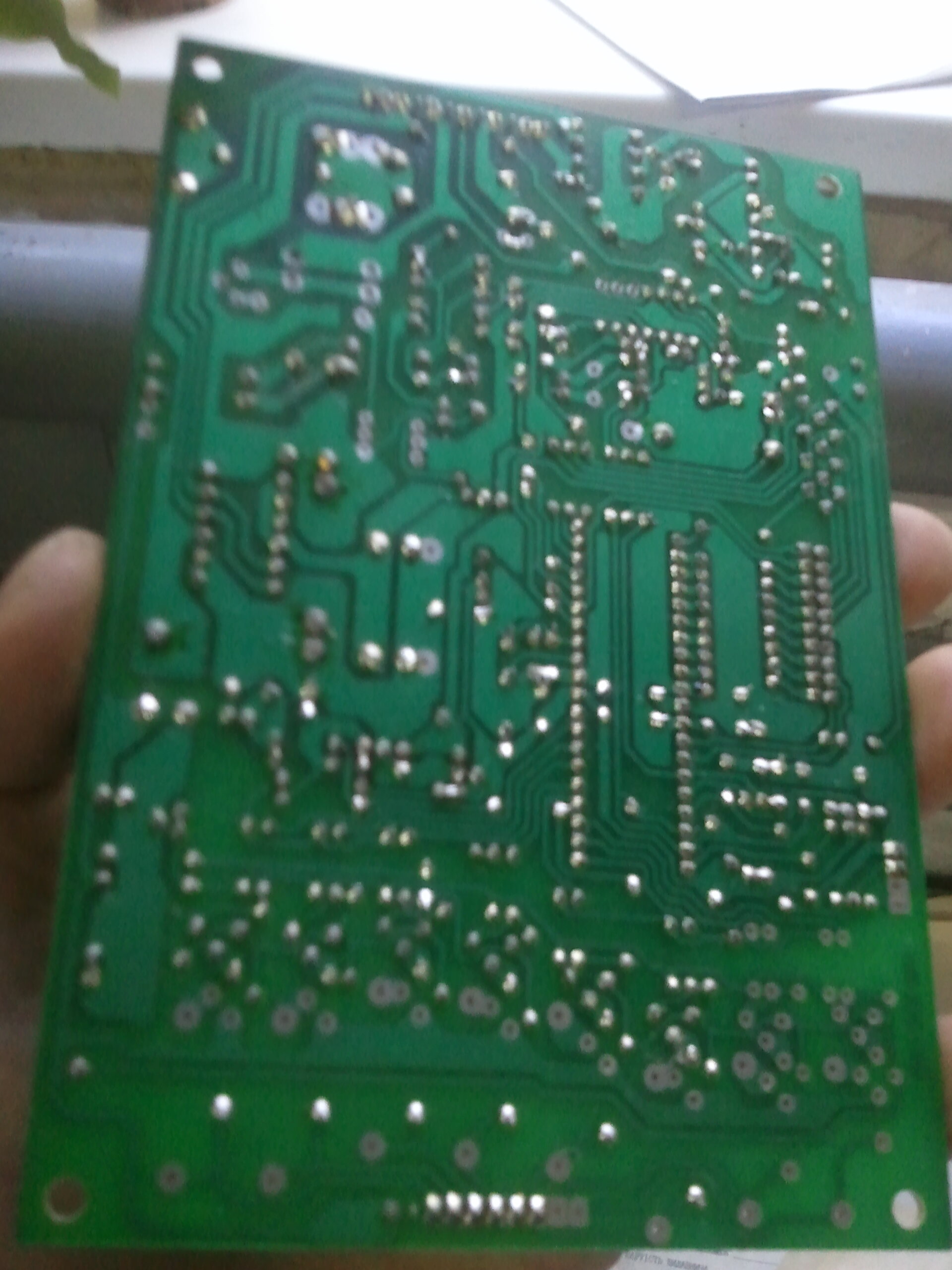

DAR1 Опубліковано: 30 серпня 2017 Поділитись Опубліковано: 30 серпня 2017 Добрый вечер! Уважаемые специалисты нужна помощь. Стаб. LUXEON SVR-10000VA плата LR119M10C предыдущий мастер поставил в коллектор TIP42( 0.11 ом) ,а в коллектор TIP41( 2,5 ом).TIP42 довольно сильно греется.На плате есть надписи но они подгоревшие ничего не видно. Пожалуйста если кто знает скажите номиналы резисторов, либо еще лучше скинте схему если есть (dar-iv@ukr.net). Посилання на коментар Поділитися на інших сайтах More sharing options...
dneprstab Опубліковано: 30 серпня 2017 Автор Поділитись Опубліковано: 30 серпня 2017 предыдущий мастер поставил в коллектор TIP42( 0.11 ом) ,а в коллектор TIP41( 2,5 ом).TIP42 довольно сильно греется. Вы че там меряете ? Мультиметр в режим прозвонки диода и проверяйте . Проблема скорее всего в изношенном движке и еще я бы проверил концевые выключатели. Посилання на коментар Поділитися на інших сайтах More sharing options...
DAR1 Опубліковано: 31 серпня 2017 Поділитись Опубліковано: 31 серпня 2017 dneprstab, для начала мне надо восстановить цепочку поэтому нужны номиналы резисторов в цепи коллекторов.Ну не верю я что у них такая разница ( 0,11 и 2,5 ома). Послушаюсь и проверю завтра концевики и движок.Спасибо! Посилання на коментар Поділитися на інших сайтах More sharing options...
dneprstab Опубліковано: 31 серпня 2017 Автор Поділитись Опубліковано: 31 серпня 2017 dneprstab, для начала мне надо восстановить цепочку поэтому нужны номиналы резисторов в цепи коллекторов.Ну не верю я что у них такая разница ( 0,11 и 2,5 ома). Послушаюсь и проверю завтра концевики и движок.Спасибо! Я не знаю шо ты меряешь , еще раз повторяю - транзисторы меряются переходы в режиме диодной прозвонки , приподозрении выпаять и поставить пару новых. Посилання на коментар Поділитися на інших сайтах More sharing options...

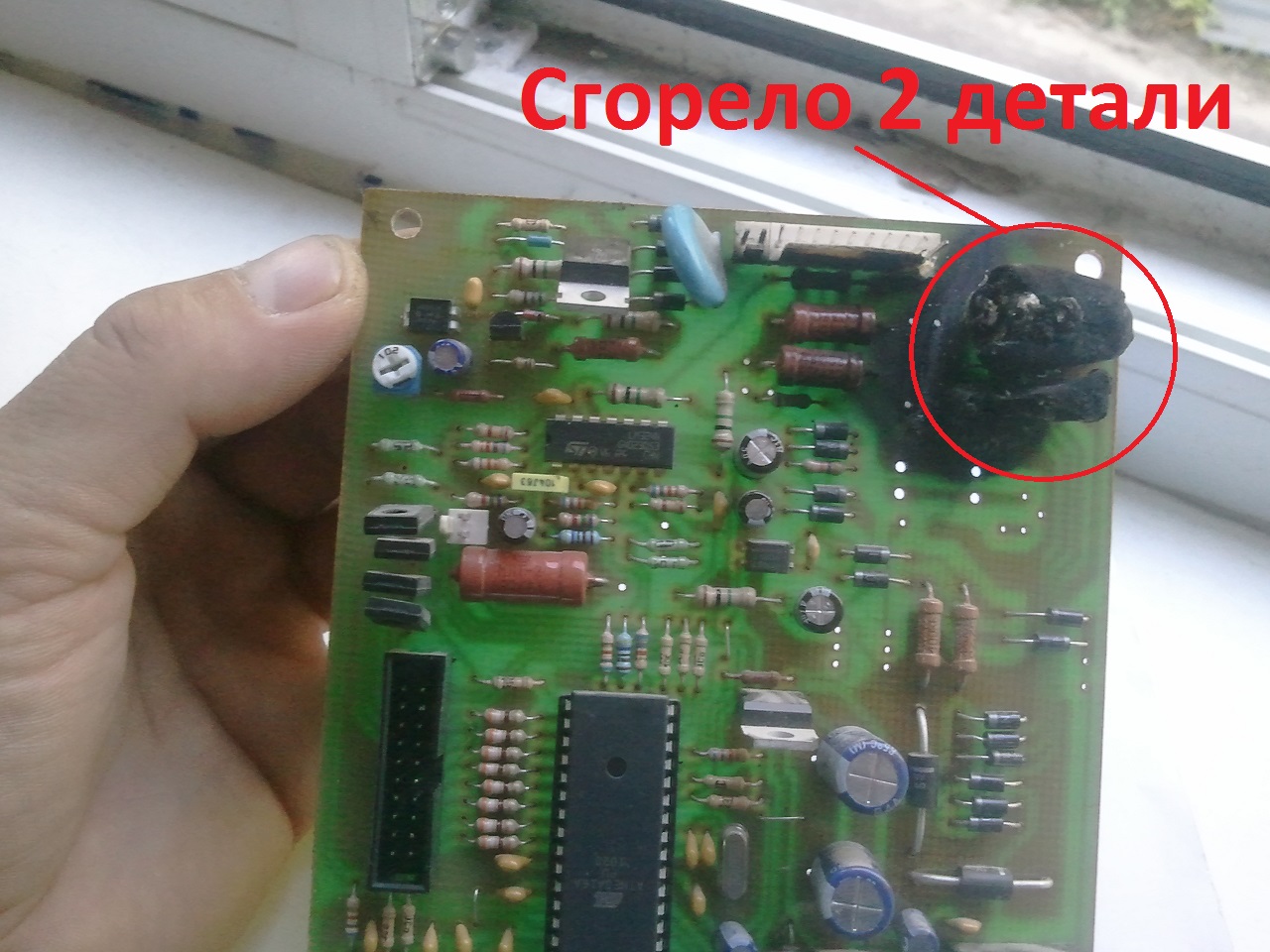

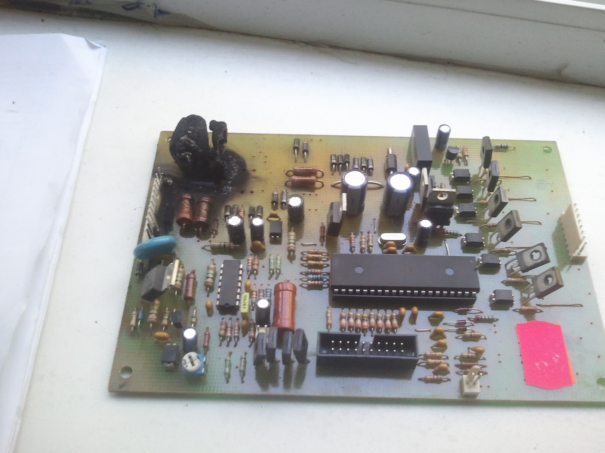

tischa Опубліковано: 1 вересня 2017 Поділитись Опубліковано: 1 вересня 2017 Приветствую уважаемые специалисты ремонтники стабов! Нужна Ваша помощь в реанимации стаба НОНС-5500 BREEZE, отслужил верой и правдой более 5 лет и вот на днях потух, вскрытие показало возгорание двух радиодеталей на плате управления предложительно каньдёры. Интересует можна ли у Вас купить новую плату, стоимость ремонта платы или подскажите какие кандёры нужно сам попробую перепаять. Спасибо Посилання на коментар Поділитися на інших сайтах More sharing options...
tischa Опубліковано: 1 вересня 2017 Поділитись Опубліковано: 1 вересня 2017 подскажите какие кандёры Узнал 684J 630В 0.68 мкФ, теперь вот интересуюсь есть другие неполярники 400В 1.5мкФ можно попробовать их втулить? Посилання на коментар Поділитися на інших сайтах More sharing options...
dneprstab Опубліковано: 1 вересня 2017 Автор Поділитись Опубліковано: 1 вересня 2017 Узнал 684J 630В 0.68 мкФ, теперь вот интересуюсь есть другие неполярники 400В 1.5мкФ можно попробовать их втулить? Побробовать можно но ставьте те что надо 1 Посилання на коментар Поділитися на інших сайтах More sharing options...

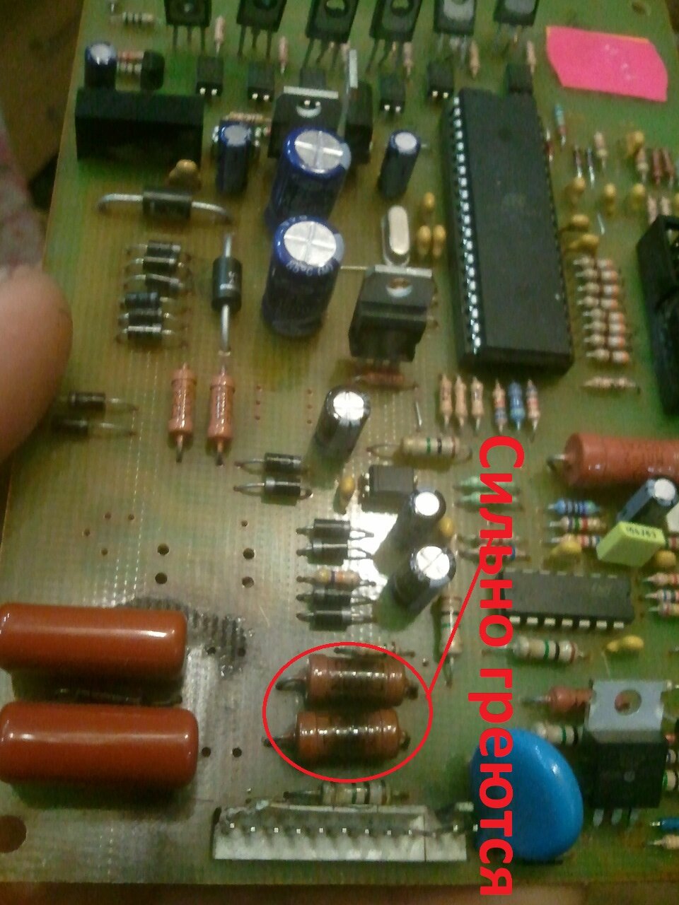

tischa Опубліковано: 5 вересня 2017 Поділитись Опубліковано: 5 вересня 2017 Побробовать можно но ставьте те что надо Попробовал стаб ожил, только через минут 15 работы сильно нагрелось два резистора. Вообщем нужно купить нужные кандёры и там смотреть дальше. Понимаю что на кардачах есть всё но времени нет туда ехать, проще заказать на Али или может кто продаст 2шт (684J 630В 0.68 мкФ). Посилання на коментар Поділитися на інших сайтах More sharing options...
