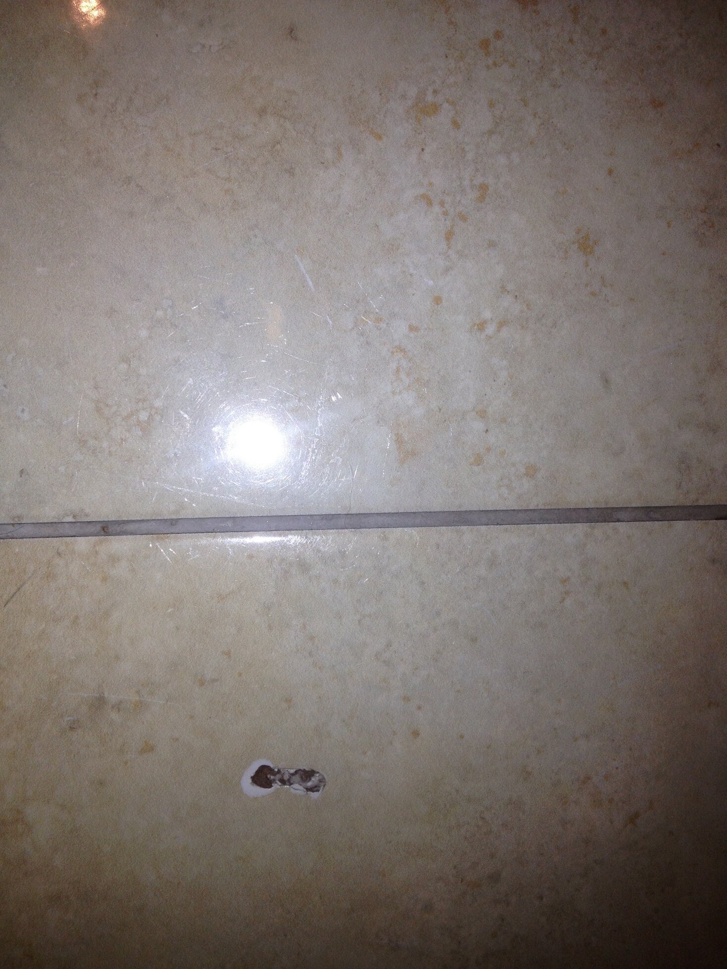

Здравствуйте уважаемые форумчане! Подскажите пожалуйста, кто может сталкивался, знает, как можно заделать сколы на напольной плитке(смотрел видео на ютубе, но там в основном для однотонной плитки..)?! Появилось несколько штук от падений разных предметов (пример на фото)..., и как-то не эстетично выглядит, менять плитку не особо хочется... Спасибо!
шпаклевкой Д 200 или аналоги.
Так что это получится? Просто щель зашпаклюю, и она будет другого цвета?
А если шпатлевку затонировать пигментом? Сам не пробовал, но вам терять особо нечего...
эпоксидная смола (продается в строймаркетах) замешиваете с затиркой в тон плитки. или покупаете готовую эпоксидную затирку.

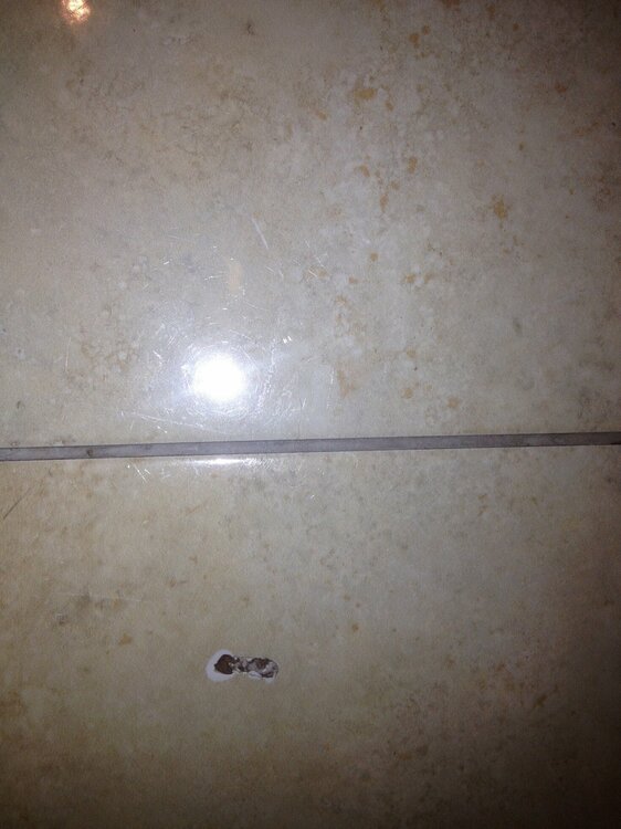

Как метод решения это надо взять клей для ремонта мрамора. В принципе это двухкомпонентные а иногда трёхкомпонентные клеи не эпоксидного состава. По цвету есть белый цвет и бежевый. Дальше просто подбираете цвет цветными порошками . Несколько раз когда не было цветов применяли просто пиляную в порошок плитку подходящего цвета как наполнитель.

Лично я понимаю иронию Плиточника,но таки прокоментирую для остальных форумчан-эпоксидные клея не просто эластичные,они СУПЕРЭЛАСТИЧНЫЕ и вода им по барабану.
Пару раз повезло-эпоксидная затирка попала в тон плитки и плитка была слегка рябая. Положил в скол затирку, и через сутки заполировал черепашками -1500,3000.
Сколы на крыльце, зиму отстояли. Так что по поводу эпоксидки и воды пост тоже непонятен.
