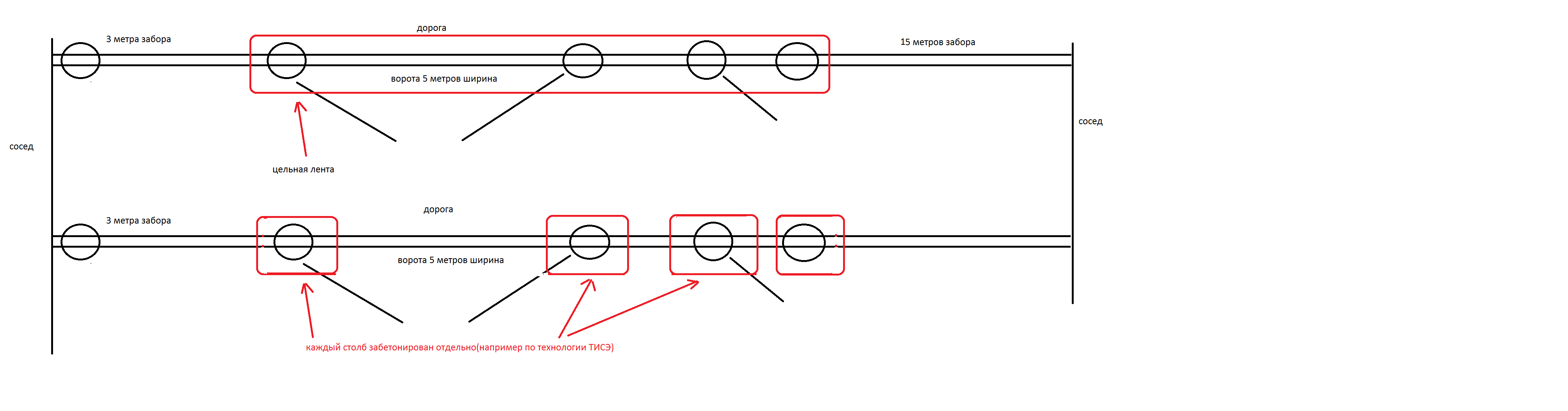

StNick Опубліковано: 16 жовтня 2014 Поділитись Опубліковано: 16 жовтня 2014 (змінено) Что за столбами ворот? покажите конфигурацию забора в плане. Вариант с закапыванием металлического столбика не сильно хороший... Разве я упоминал о закапывании мет. столбов? Хотел бы понять достаточно ли каждый столб ворот забетонировать отдельно или надо их связывать фундаментной лентой (на глубину промерзания ? )? Приблизительный рисунок того о чем я говорю: Змінено 16 жовтня 2014 користувачем StNick Посилання на коментар Поділитися на інших сайтах More sharing options...
t-projekt Опубліковано: 16 жовтня 2014 Автор Поділитись Опубліковано: 16 жовтня 2014 Разве я упоминал о закапывании мет. столбов? Хотел бы понять достаточно ли каждый столб ворот забетонировать отдельно или надо их связывать фундаментной лентой (на глубину промерзания ? )? Приблизительный рисунок того о чем я говорю: [ATTACH]390597[/ATTACH] Свяжите жестко между собой крайние два столба возле каждой секции ворот, и можно делать отдельные фундаменты ТИСЭ. Связать жестко можно перекрестными металлическими связями (квадратной трубой приблизительно 30х30) Посилання на коментар Поділитися на інших сайтах More sharing options...
StNick Опубліковано: 16 жовтня 2014 Поділитись Опубліковано: 16 жовтня 2014 Какой диаметр трубы под столбы ворот брать? Или лучше швеллер сваренный в короб? Посилання на коментар Поділитися на інших сайтах More sharing options...
StNick Опубліковано: 17 жовтня 2014 Поділитись Опубліковано: 17 жовтня 2014 Что выбрать труба 120x120x4, труба 140x140x5, швеллер N12, швеллер N14 ? Посилання на коментар Поділитися на інших сайтах More sharing options...

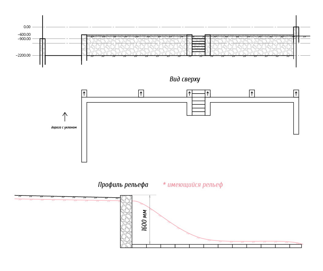

LoopAll Опубліковано: 17 жовтня 2014 Поділитись Опубліковано: 17 жовтня 2014 Здравствуйте, t-projekt! Если не затруднит, помогите пожалуйста решить задачу с подпорной стенкой. Есть пологий участок с перепадом, где нужно сделать подпорную стенку. Перепад высот 1,6 м. Стенка будет из бута. Общая длина стенки примерно 15 метров. Исходные данные на картинке: Подскажите пожалуйста оптимальный вариант конструкции для такой высокой стенки, именно интересует "пирог" конструкции, какой должна быть толщина стенки и ее основание. Естественно, хочется вложиться в минимально-разумные рамки в финансовом плане. UPD. И чтоб могли реализовать работники без высшего образования Посилання на коментар Поділитися на інших сайтах More sharing options...
t-projekt Опубліковано: 19 жовтня 2014 Автор Поділитись Опубліковано: 19 жовтня 2014 Что выбрать труба 120x120x4, труба 140x140x5, швеллер N12, швеллер N14 ? Труба 140х140х5 или два швеллера №14 Посилання на коментар Поділитися на інших сайтах More sharing options...

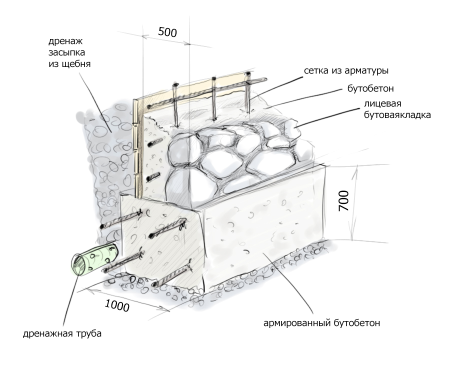

t-projekt Опубліковано: 19 жовтня 2014 Автор Поділитись Опубліковано: 19 жовтня 2014 Здравствуйте, t-projekt! Если не затруднит, помогите пожалуйста решить задачу с подпорной стенкой. Есть пологий участок с перепадом, где нужно сделать подпорную стенку. Перепад высот 1,6 м. Стенка будет из бута. Общая длина стенки примерно 15 метров. Исходные данные на картинке: [ATTACH]390798[/ATTACH] Подскажите пожалуйста оптимальный вариант конструкции для такой высокой стенки, именно интересует "пирог" конструкции, какой должна быть толщина стенки и ее основание. Естественно, хочется вложиться в минимально-разумные рамки в финансовом плане. UPD. И чтоб могли реализовать работники без высшего образования Стенку надо заглублять не менее 70см - но зависит от того какие грунты. В основании стена будет шириной около 1000 мм вверху не менее 500мм. Помимо этого необходимо выполнить дренаж в основании стены для отвода воды. 1 Посилання на коментар Поділитися на інших сайтах More sharing options...
LoopAll Опубліковано: 19 жовтня 2014 Поділитись Опубліковано: 19 жовтня 2014 Стенку надо заглублять не менее 70см - но зависит от того какие грунты. В основании стена будет шириной около 1000 мм вверху не менее 500мм. Помимо этого необходимо выполнить дренаж в основании стены для отвода воды. Спасибо за ответ, но вопросов осталось не меньше. С заглублением - понятно, дренаж - тоже. По остальному, есть вопрос. Можно ли сделать вот такую конструкцию, совместить каменную кладку с армированным бетоном? Если да, то насколько целесообразно такое решение вопроса по сравнению с обычной кладкой из камня. И еще не совсем понял по поводу "В основании стена будет шириной около 1000 мм вверху не менее 500мм" - имелась в виду трапеция на срезе стены, то есть стена с наклоном? Или же стена постоянной толщины 500 мм и только основание (фундамент) шириной 1 м? И еще - основание стены 1 м - мой карман жутко возмущается по этому поводу. Если это будет армированный бетон (бутобетон)? На 15 метрах стены это только в земле получается 10 кубов бетона, и это не считая поворотов. Главный вопрос - как сделать стену максимально экономично без потерь в надежности. Посилання на коментар Поділитися на інших сайтах More sharing options...

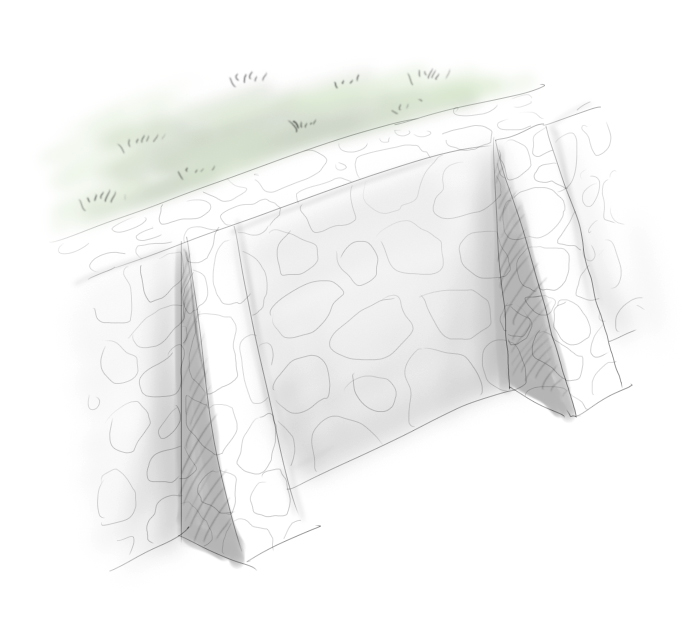

LoopAll Опубліковано: 19 жовтня 2014 Поділитись Опубліковано: 19 жовтня 2014 И еще, если можно, добавлю. Часто проезжаю одно место, где стоит подпорная стенка высотой более 3 м (очень давно стоит, лет 10, как минимум) и примерно такой конструкции: Толщина стены не более 500 мм. Судя по всему, такие подпорки эффективно удерживают стену. Так ли это? Посилання на коментар Поділитися на інших сайтах More sharing options...
