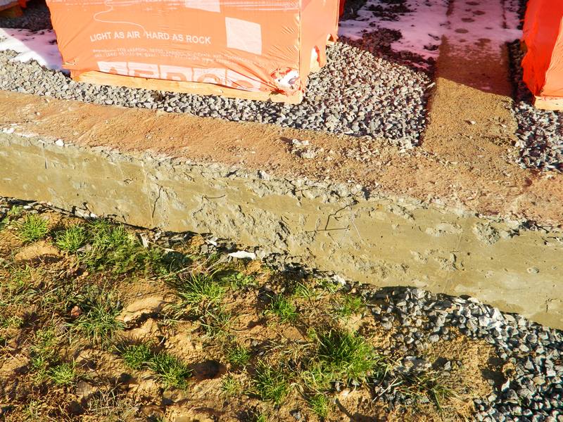

Mikloshill Опубліковано: 2 березня 2015 Поділитись Опубліковано: 2 березня 2015 Здравствуйте! Летом залили фундамент, приехал неделю назад а там картина: У нас оч. высокий УГВ... Что можно с этим сделать? Посилання на коментар Поділитися на інших сайтах More sharing options...
t-projekt Опубліковано: 2 березня 2015 Автор Поділитись Опубліковано: 2 березня 2015 Здравствуйте! Летом залили фундамент, приехал неделю назад а там картина: У нас оч. высокий УГВ... Что можно с этим сделать? Для начала, нужно понимание какие грунты, какой конструктив фундамента и его глубина заложения, на какой глубине УГВ. Какой будет дом (этажность) с чего будет построен (Стены, перекрытия, кровля). Возможно несколько вариантов: применить местное усиление или положить поверх ленты монолитную плиту, либо поднимать уровень земли и наращивать фундамент, или еще что-то - надо больше информации. Может и вовсе ничего делать глобально не надо. 1 Посилання на коментар Поділитися на інших сайтах More sharing options...
Mikloshill Опубліковано: 3 березня 2015 Поділитись Опубліковано: 3 березня 2015 Грунт глина, бутово-бетонный фундамент с армированием СП арматурой д.8 в 4 прутка, глубина заложения 0,9м., УГВ 1м. Дом 1 этаж + мансарда, стены газоблок D400 (375*200*600), перекрытие деревянное, кровля ЦПЧ. Посилання на коментар Поділитися на інших сайтах More sharing options...
t-projekt Опубліковано: 3 березня 2015 Автор Поділитись Опубліковано: 3 березня 2015 Грунт глина, бутово-бетонный фундамент с армированием СП арматурой д.8 в 4 прутка, глубина заложения 0,9м., УГВ 1м. Дом 1 этаж + мансарда, стены газоблок D400 (375*200*600), перекрытие деревянное, кровля ЦПЧ. Первый вариант: строить так как есть и утеплить отмостку вокруг дома (ЕППС 100мм), если до зимы (морозов) успеете, построить коробку и сделать отмостку то все будет ок. Второй вариант: подсыпать вокруг дома песка 0,4-0,5 м, а фундамент нарастить на 0,3-0,5 м армированным бетоном. 1 Посилання на коментар Поділитися на інших сайтах More sharing options...

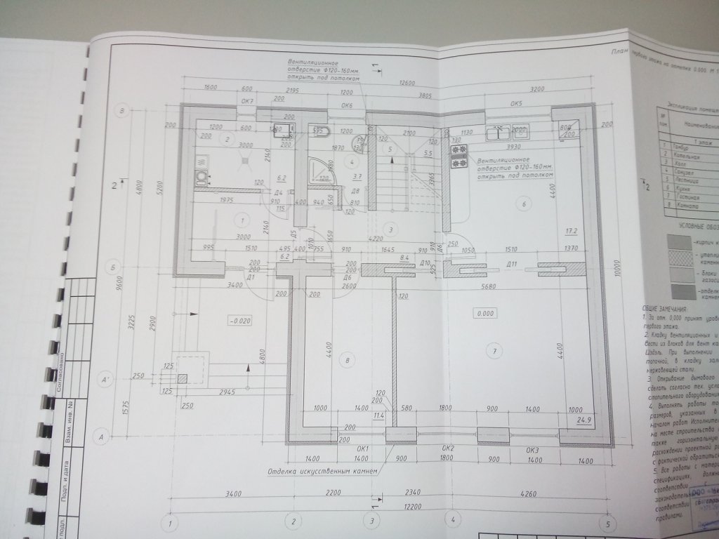

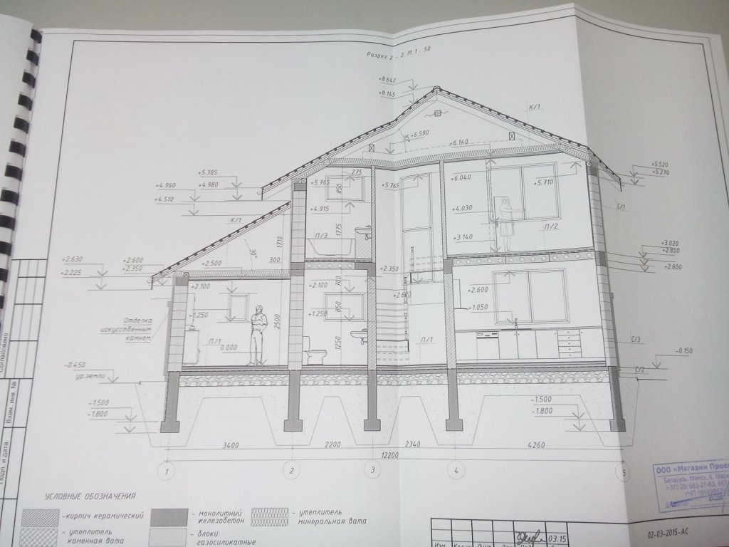

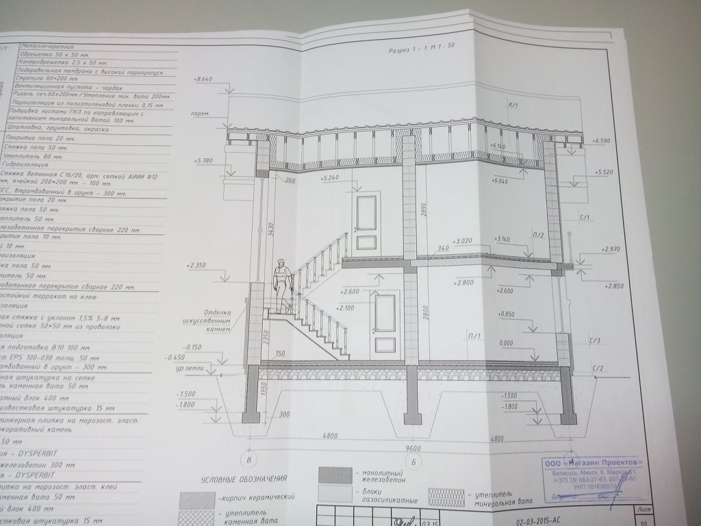

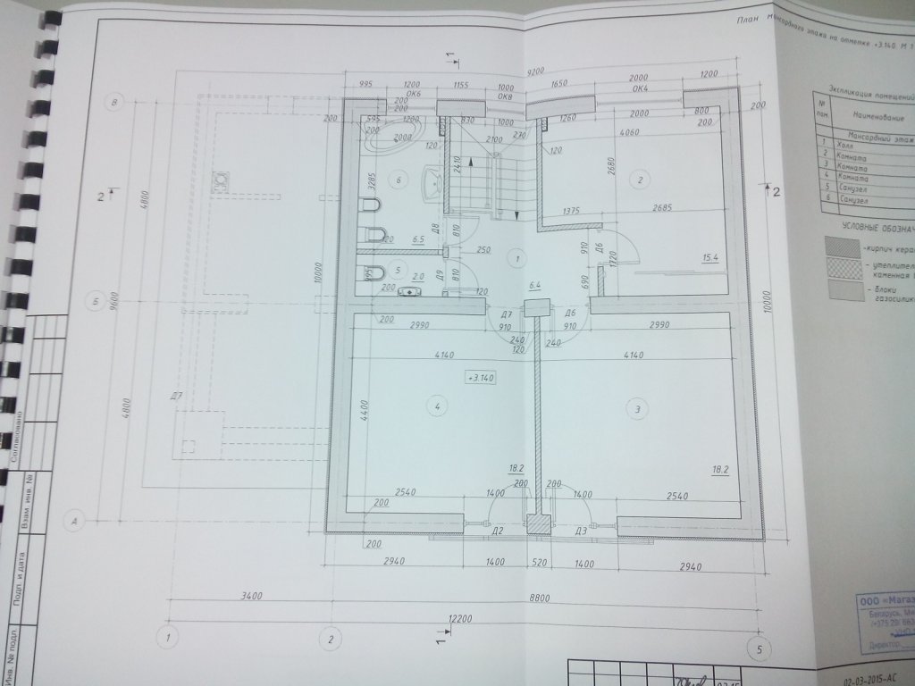

chemisthplc Опубліковано: 4 травня 2015 Поділитись Опубліковано: 4 травня 2015 Здравствуйте, подскажите пожалуйста по фундаменту. Вводные данные: 1) Уровень участка находится на отметке -0,7 м от уровня дороги. 2) Хотелось бы поднять участок до уровня дороги и чтобы уровень чистового пола был на отметке +0,5...+0,6 м от уровня дороги 3) На данный момент на части участка стоит вода (все связано с геологией) 4) Подвал не планируется 5) Дом в полноценных 2 этажа с плитами-перекрытиями (пустотелые). Материал стен - газосиликатные блоки толщиной 400 мм. 6) Результаты геологии во вложении 7) Общая планировка во вложении Хотелось бы услышать, какой фундамент можно построить на данных грунтах под такой дом. Строители советуют копать котлован на отметку -0,5 м от существующего уровня, лить монолитный пояс шириной 90 см и высотой 30 см, а уже на этом монолитном поясе возводить стены монолитного ленточного фундамента и с верху накрывать монолитной плитой.Геология.rar Посилання на коментар Поділитися на інших сайтах More sharing options...
t-projekt Опубліковано: 4 травня 2015 Автор Поділитись Опубліковано: 4 травня 2015 Здравствуйте, подскажите пожалуйста по фундаменту. Вводные данные: 1) Уровень участка находится на отметке -0,7 м от уровня дороги. 2) Хотелось бы поднять участок до уровня дороги и чтобы уровень чистового пола был на отметке +0,5...+0,6 м от уровня дороги 3) На данный момент на части участка стоит вода (все связано с геологией) 4) Подвал не планируется 5) Дом в полноценных 2 этажа с плитами-перекрытиями (пустотелые). Материал стен - газосиликатные блоки толщиной 400 мм. 6) Результаты геологии во вложении 7) Общая планировка во вложении Хотелось бы услышать, какой фундамент можно построить на данных грунтах под такой дом. Строители советуют копать котлован на отметку -0,5 м от существующего уровня, лить монолитный пояс шириной 90 см и высотой 30 см, а уже на этом монолитном поясе возводить стены монолитного ленточного фундамента и с верху накрывать монолитной плитой. Подошвы фундамента хватит и 600 мм шириной. Заглубление фундамента от будущего уровня планировки должно быть не менее 1100мм. 1 Посилання на коментар Поділитися на інших сайтах More sharing options...
chemisthplc Опубліковано: 4 травня 2015 Поділитись Опубліковано: 4 травня 2015 Подошвы фундамента хватит и 600 мм шириной. Заглубление фундамента от будущего уровня планировки должно быть не менее 1100мм. Спасибо за ответ. Возник еще один вопрос: изначально так и планировалось делать, но испугала геология (в предыдущем посте во вложении), показавшая плохие грунты по несущей способности (суглинок во влажном состоянии, песок пылеватый и высокий УГВ), и все начали пугать, что такой фундамент не выстоит на таких грунтах и дом просядет. Если все-таки оставаться на ленте, то может сделать дренаж вокрух фундамента или все-таки рассматривать по экономичной целесообразности другой тип фундамента? Спасибо. Посилання на коментар Поділитися на інших сайтах More sharing options...
t-projekt Опубліковано: 5 травня 2015 Автор Поділитись Опубліковано: 5 травня 2015 Спасибо за ответ. Возник еще один вопрос: изначально так и планировалось делать, но испугала геология (в предыдущем посте во вложении), показавшая плохие грунты по несущей способности (суглинок во влажном состоянии, песок пылеватый и высокий УГВ), и все начали пугать, что такой фундамент не выстоит на таких грунтах и дом просядет. Если все-таки оставаться на ленте, то может сделать дренаж вокрух фундамента или все-таки рассматривать по экономичной целесообразности другой тип фундамента? Спасибо. Просядит или не просядит это дело расчетов. По моим прикидкам с осадками все нормально, исходя из геологии, которую вы прислали. Но фундамент и дом нужно делать по жесткой схеме (Рекомендую фундамент монолитный). Как вариант можно посадить дом на плиту мелкозаглубленную но тут надо считать, что выгодней. Дренаж можно сделать, но он поможет отвести внешние осадки, грунтовые воды у Вас всеравно никуда не денуться. 1 Посилання на коментар Поділитися на інших сайтах More sharing options...
