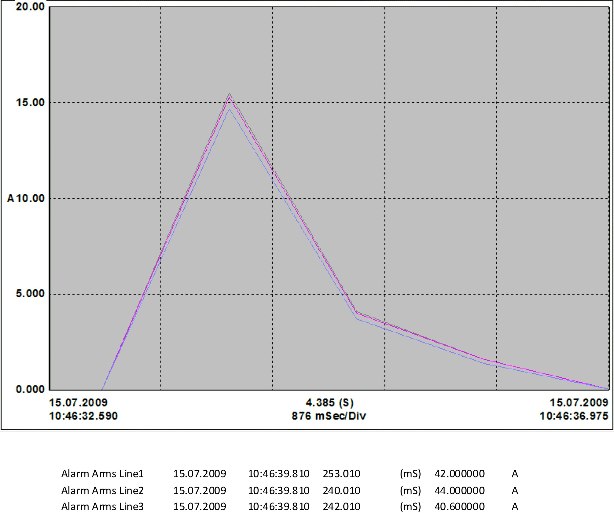

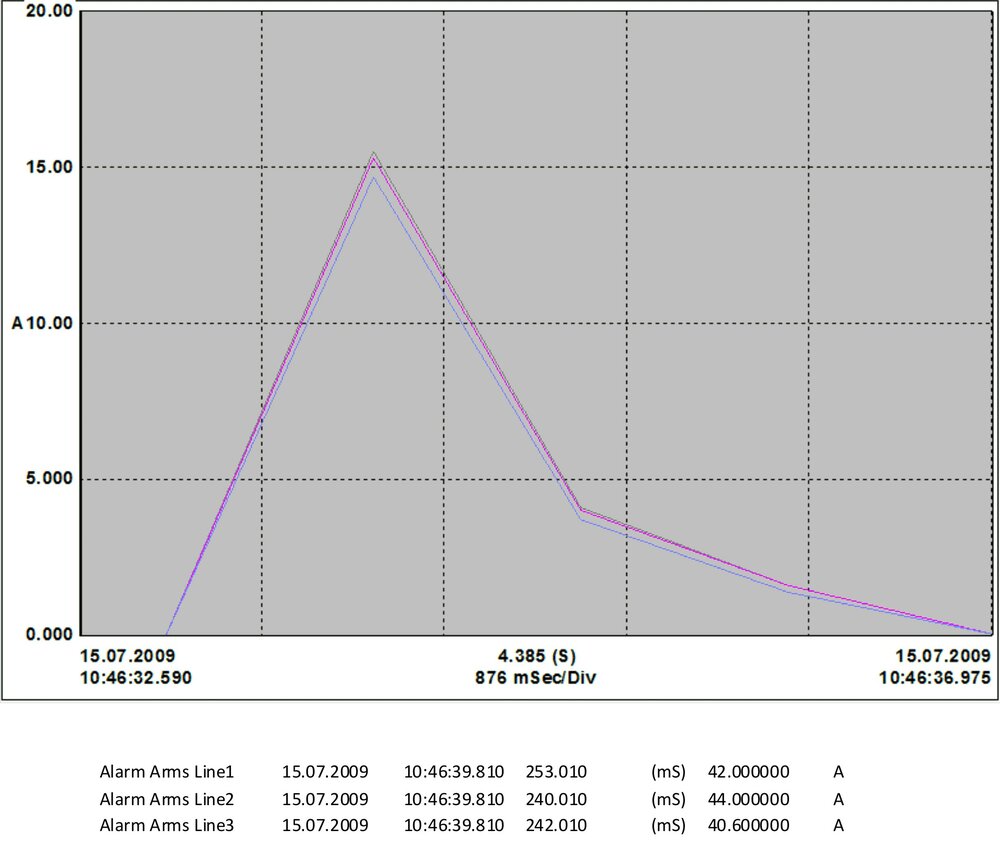

Dalet Опубліковано: 5 березня 2014 Поділитись Опубліковано: 5 березня 2014 Поигрался так пару раз, посмотрел пиковое значение было 10,1 А, в момент когда все включалось, добавил к этому 20% - все 10,1А +20%(2,02А)=12,12А что соответствует 2,6кВт. ЗЫ: Вот замер насоса, я точно не помню его мощность, но из замеров насмотрел - 3,3кВт. Он трехфазный, а это значит что ему стартонуть легче, и вот что имеем. На графике, там усреднение замеров в 1 сек. А вот ниже там циферки, и обратите внимение на стартовый ток с его длительностью. Ну я немного расшифрую. Старт насоса трехфазного 3,3кВт - 27кВт. Вот и вопрос во сколько раз???? 1 Посилання на коментар Поділитися на інших сайтах More sharing options...
