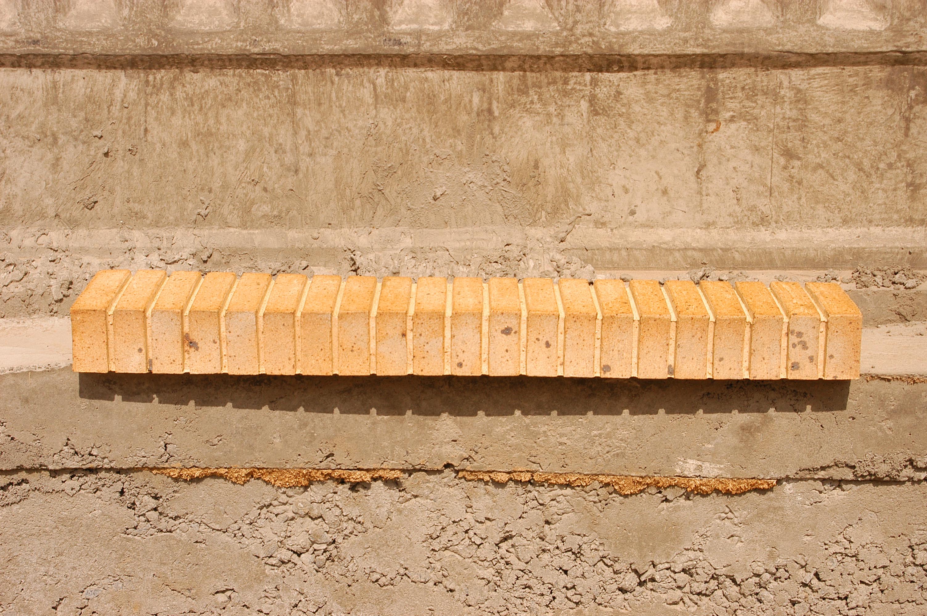

Майк Опубліковано: 19 лютого 2015 Поділитись Опубліковано: 19 лютого 2015 Пример шамотной каминной балки перекрытия "кирпичный ряд", которые мы изготавливаем. Посилання на коментар Поділитися на інших сайтах More sharing options...
igoryk Опубліковано: 20 лютого 2015 Поділитись Опубліковано: 20 лютого 2015 Пример шамотной каминной балки перекрытия "кирпичный ряд", которые мы изготавливаем. какова Цена? Посилання на коментар Поділитися на інших сайтах More sharing options...
