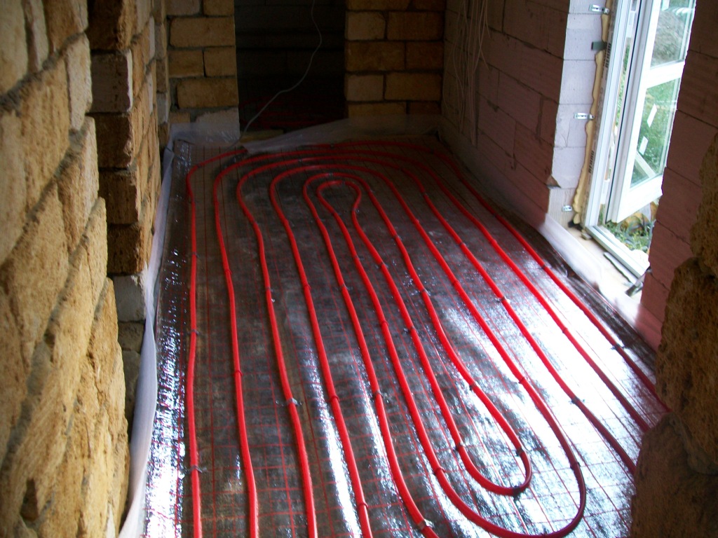

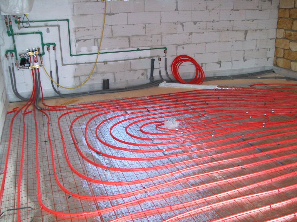

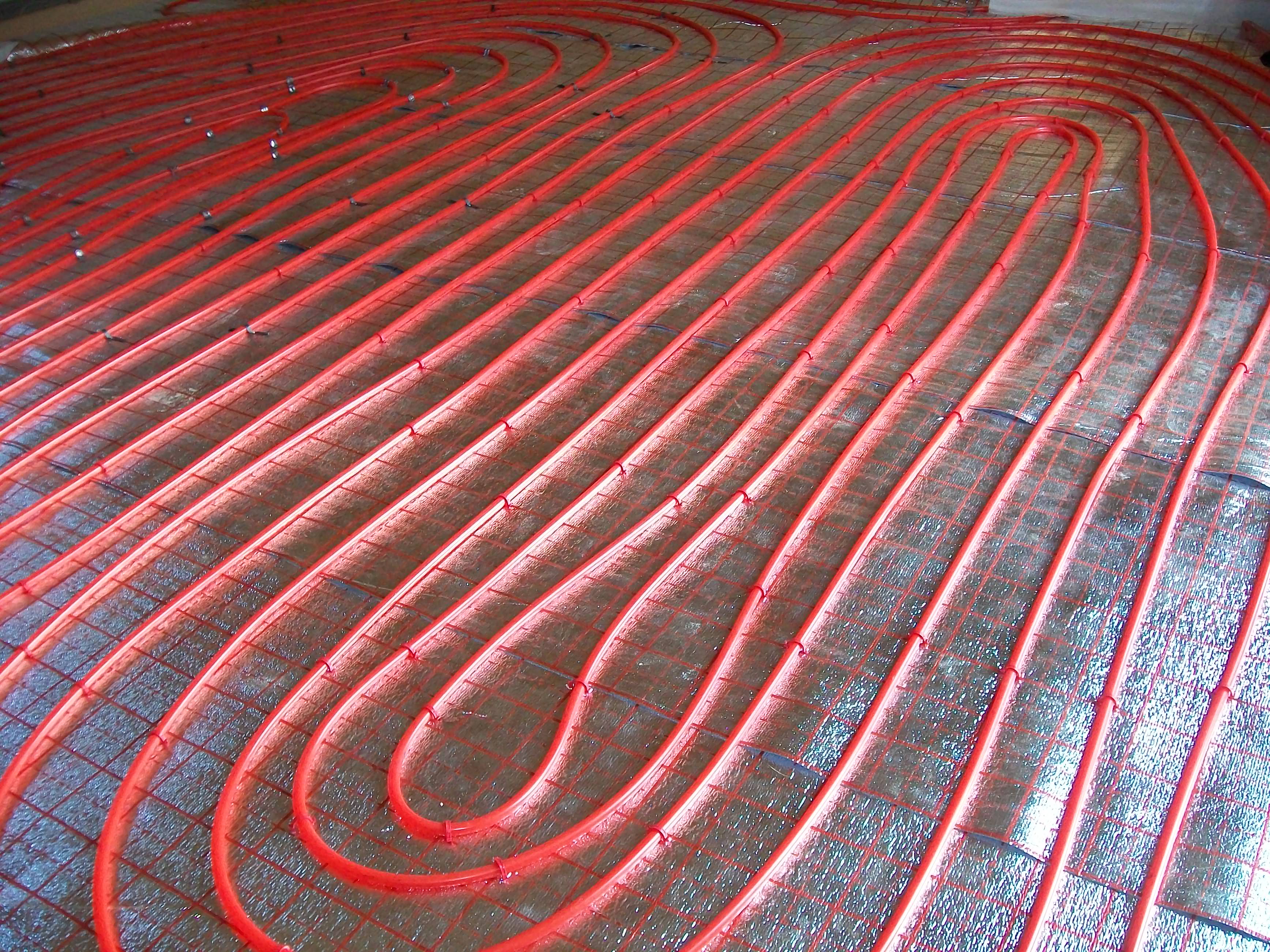

Укладывал вдвоем с братом около (230м.) 65мкв. четыре контура на пенополистирол 5см. на скобы гарпуны. Перед залитием стяжки компрессором накачал 6 атмосфер в трубе. Как в эксплуатации пока не знаю, дом пока не готов к отоплению, нет котельной.

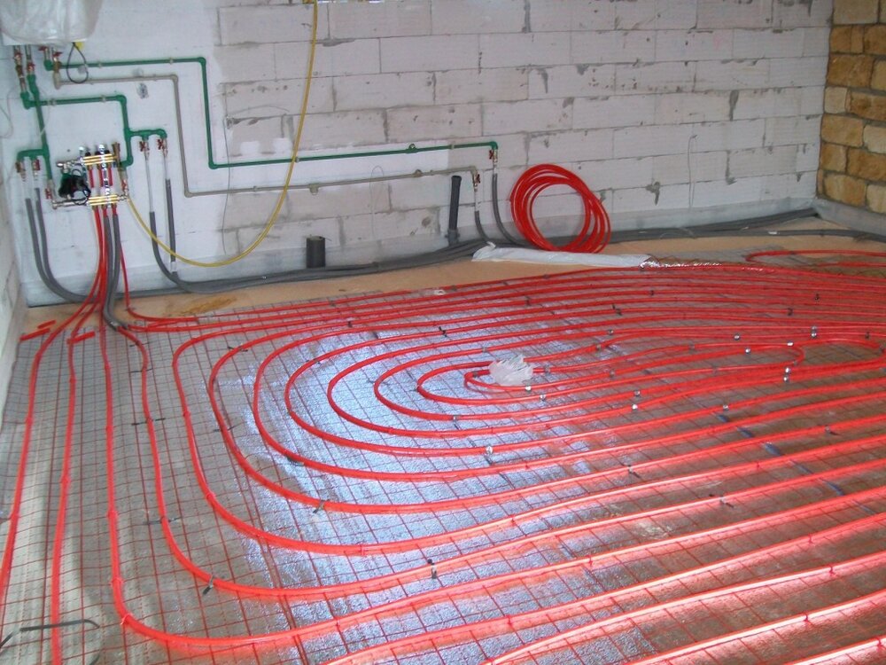

Укладывал летом. Эксплуатирую сейчас. Даже не знаю, какие выводы можно сделать за три месяца - фунциклирует. Выбрал ее, потому как известная фирма не за очень большие деньги. Брал по 8.8 грн\м. Дом 65кв\м, ТП примерно 40кв\м, как раз хватило одной бухты 250 м (остаток метров 15).
