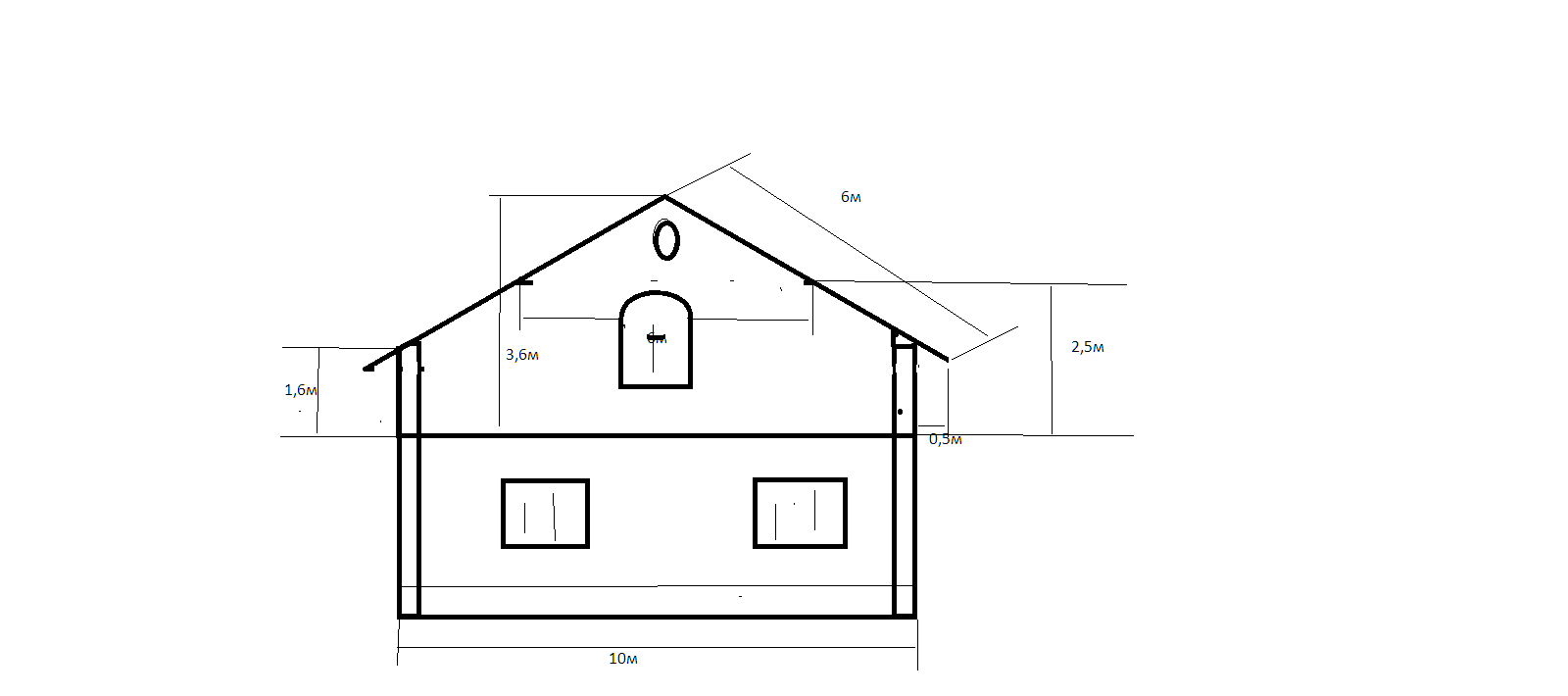

помогите со стропильной системой.1)Дом 10*12.
Коломбо
Форумчане помогите со стропильной системой.1)Дом 10*12., 2)Перекрытие плиты ПК.,3)Покрытие крыши цементно-песчан.черепица. Рисунок прилагаю.

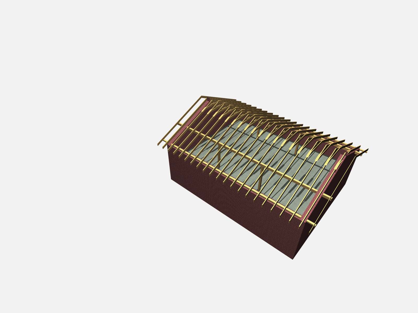

Можно сделать вот так
Но это не значит, что других вариантов нет. Это наброски за 5 минут.
Если нужен недорогой проект стропильной части с расходом всех материалов, могу выполнить за небольшое вознаграждение:beer:
могу выполнить за небольшое вознаграждение:beer:Комрад спасибо большое.С этого момента поподробнее в личку:)Хорошо получилось.
[ATTACH]342965[/ATTACH]
у вас под опорами прогонов должны быть либо стены под перекрытием либо армопояса, так как натуралка тяжелая и ее нежелательно опирать на пк
