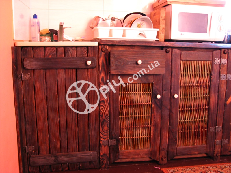

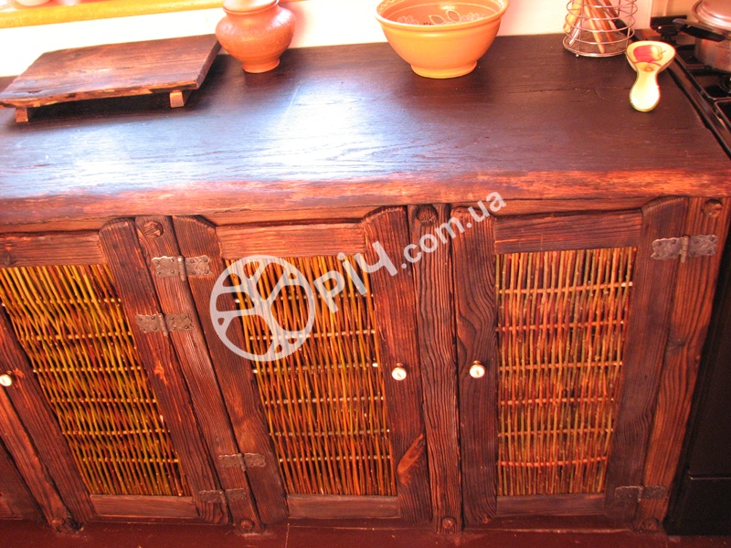

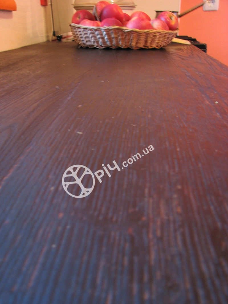

Недавно узнал как мебельные фирмы отговаривают:fool: своих клиентов от кухонных столешниц из натурального дерева. Аргументы: невлаглстойкость, непрактичность и тд. В связи с этим делюсь позитивным опытом:good:.
На моей кухне в кантри стиле столешница из массива дуба (цельноламельный щит), дерево обожжено (под старину) и покрыто натуральным воском. Столешня подходит вплотную к умывальнику и в этом месте очень часто стоит лужица - ничего страшного с дерево и покрытием не происходит. От крышек вытираю мокрой губкой, иногда мою поверхность губкой для посуды и "галой". В местах частого пользования слегка подтерлась, но это не проблема для данного стиля. Кухня 2011 года рождения, вобщем полет нормальный:D.
