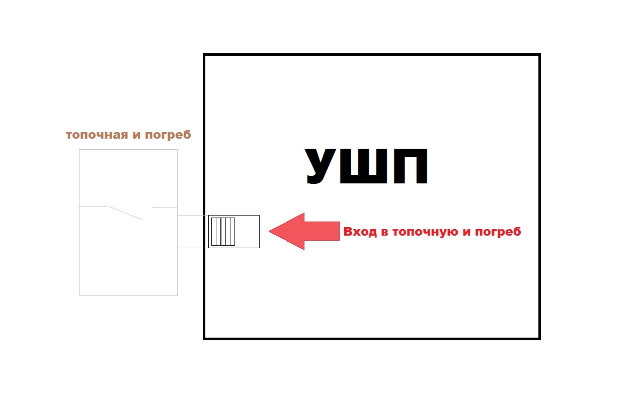

Космоболец Опубліковано: 22 лютого 2014 Поділитись Опубліковано: 22 лютого 2014 Подскажите, как правильно лрганизовать? Одноэтажный дом 120 м.кв. из газобетона на УШП. Строиться с расчетом на будущее. В ближайшей перспективе планируется использовать как загородный дом для отдыха (тоесть не круглогодичное пребывание). Отопление тёплые полы + радиаторы. ТТК и скорее всего электрический котёл. Как решить ситуацию с замораживанием теплоносителя в системе отопления, это понятно, а как решить проблему с замерзание воды в системе ГВС и ХВС?? Бред каждый раз сливать бойлер, станцию и всю систему подачи воды Какие можете предложить варианты решения этой проблемы?? Можно ли ТТК располагать в подвале и какие требования к подобной организации?? В голову приходит идея организации топочно-бойлерной в подвале дома под УШП. В таком случае сливать прийдется только контуры находящиеся над поверхностью. А это не так сложно. Можно поставить сливной кран в коллекторе и сливать с верхней системы.... Или эта схема не будет работать? Дайте совет, пожалуйста, как это организовать. За ранее спасибо! Посилання на коментар Поділитися на інших сайтах More sharing options...

Andrei constructor Опубліковано: 26 лютого 2014 Поділитись Опубліковано: 26 лютого 2014 В голову приходит идея организации топочно-бойлерной в подвале дома под УШП. Тогда это не УШП, а плита перекрытия. Посилання на коментар Поділитися на інших сайтах More sharing options...
Космоболец Опубліковано: 26 лютого 2014 Автор Поділитись Опубліковано: 26 лютого 2014 Тогда это не УШП, а плита перекрытия.Хорошо.... А если так? В УШП только вход со ступенями, а сама топочная организована рядом с домом, накрыта ЖБ перекрытием и засыпана грунтом. Такой вариант имеет право на жизнь?? Посилання на коментар Поділитися на інших сайтах More sharing options...
Andrei constructor Опубліковано: 26 лютого 2014 Поділитись Опубліковано: 26 лютого 2014 Такой вариант имеет право на жизнь?? Имеет. УШП может примыкать к подпорным стенкам входа в подвал. Наружная стена в месте прохода в подвал опирается не на УШП, а на фундаментную балку, связанную с УШП. 1 Посилання на коментар Поділитися на інших сайтах More sharing options...
Космоболец Опубліковано: 27 лютого 2014 Автор Поділитись Опубліковано: 27 лютого 2014 Имеет. Спасибо! А можно разместить газовый котёл в подвальном помещении? На данный момент там газа нет, но возможно появиться. Хочется быть готовым к этому и заложить изначально в помещение требования газовщиков..... Посилання на коментар Поділитися на інших сайтах More sharing options...
