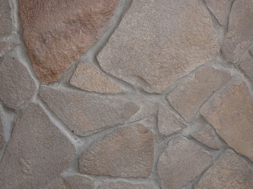

Andlit Опубліковано: 11 квітня 2009 Поділитись Опубліковано: 11 квітня 2009 Перерыл весь интернет, нигде нет четких, обсосанных рекомендаций как уладывать песчаник на вертикальные поверхности на улице. Все по принципу кулинаров - соль и специи по вкусу. По пунктам. 1. Подготовка камня - варианты: чистить щеткой, мыть, грунтовать 2. Подготовка основания, например шлакоблока - варианты: ничего не делать, грунтовать, штукатурить, набивать сетку 3. Клеевой раствор - варианты: простой раствор, раствор с добавками, клей типа см-11, типа Kreisel Supermulti, клей типа см-117, клей специальный для камня Mapei, Kerabond и т.д. 4. Перед укладкой камень мочить или не мочить. На мешках с клеем написано нет, мастера говорят да. 5. Нанесение клеющей смеси - варианты: только на камень, на обе поверхности, мастерком, с использованием зубчатого шпателя, какой толщины слой. Создается нехорошее впечатление, что песчаник это такая сволочь, что гарантированно надолго его не уложишь...хотелось бы ошибаться. Посилання на коментар Поділитися на інших сайтах More sharing options...

Andlit Опубліковано: 15 квітня 2009 Автор Поділитись Опубліковано: 15 квітня 2009 Пока в голове вырисовуется такая последовательность: Камень мыть водой и щеткой- потом грунтовать ст17, грунтовать поверхность, клей см-117 на камень минимальный слой под зубчатый шпатель. Все это желательно со швами, кстати рекомендую швы делать белыми, горяздо наряднее. Но у меня и моного резаного камня есть, тоже постараюсь максимально заполнять швы клеем. Много внимания нужно уделить гидроизоляции стены, у меня на подпорных стенках самые большие проблемы. Ну и заключительный этап, еще не решил делать или нет, гидрофобизация. По богатому это Isaval лак по камню, более дешевый вариант кремний органическая жидкость, хотябы ГКЖ-11. Посилання на коментар Поділитися на інших сайтах More sharing options...

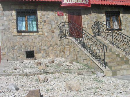

Сергей DDDD Опубліковано: 20 серпня 2009 Поділитись Опубліковано: 20 серпня 2009 Зайдите на zorkamen.com.ua почитайте технологию кладки,ее написал для сайта кладчик(хороший кладчик,его работа стоит уже 8 лет и ни одного камня не отвалилось),а в остальном согласен,детального описания почти нигде нет.А камень намочить желательно,только не в ведре, а мочалкой,слегка.Пыль никто не отменял,она как известно ухудшает сцепку материала и раствора. Посилання на коментар Поділитися на інших сайтах More sharing options...
Wasabi Опубліковано: 20 серпня 2009 Поділитись Опубліковано: 20 серпня 2009 1. Камень обязательно мыть. В большом корыте с металической щеткой с двух сторон. Отшелушите слабые слои, заодно и реальный цвет камня увидите. У вас на глазах он поменяет структуру и цвет, по сему не ленитесь. 2. На шлакоблок набить сетку, сетку заштукатурить до ровного. 3. Лучше на СМ-117. 4. Наносить только на камень. Не мочить. При жаркой погоде раствор чуть пожиже. Углы камня сделайте полукруглыми. Для этого перед укладкой камня обстучите острые части молотком каменщика, положив камень на твердую поверхность, свесив отбиваемый край. Для этого подходит отрезок уголока 10х10. В день, при хорошей тренировке больше 2 - 3 квадратов не положишь, так что торопиться не надо. Клей наносите так, что бы он распределялся равномерно и при надавливании на камень чуть-чуть вылазил из шва. Швы заполняються смесью с помощью полиэтиленового пакета, с отрезанным углом по типу кулинарного шприца. Через 12 - 24 часа швы и сам камень чистяться железной щеткой до идеального состояния. Не позднее, ибо клей потом зубами не отдерете. Через 72 часа вскрыть гидрофорбной пропиткой. В результате должно получиться вот это: 10 Посилання на коментар Поділитися на інших сайтах More sharing options...
Druida Опубліковано: 22 вересня 2009 Поділитись Опубліковано: 22 вересня 2009 Клали нам песчаник на кирпичном цоколе, на ЦП раствор с добавлением CM-117. Камень не мыли, стену оббили сеткой, не штукатурили. Швы выбирали пальцем. Через две недели заметное количество трещин. Возникает два вопроса: кто виноват (концентрация клея в растворе, немытый камень, швы) и что делать? Варианты отрубания этих самых пальцев и перекладывания всего цоколя заново не устраивают, хоть и заманчивы. Поможет ли перезатирка швов + лак/пропитка? Посилання на коментар Поділитися на інших сайтах More sharing options...
