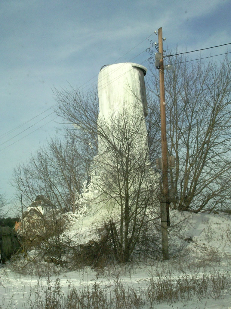

Игореха Опубліковано: 5 квітня 2014 Поділитись Опубліковано: 5 квітня 2014 Вот это несколько кубов льда, которые при суточной температуре -2...+10 градусов, таяли на протяжении 20! дней. И этот, сравнительно небольшой кусок льда, граничит с воздухом. Теперь расскажите это льду, который находится на глубине 1 метр под землей, при аналогичных условиях среды. Посилання на коментар Поділитися на інших сайтах More sharing options...
