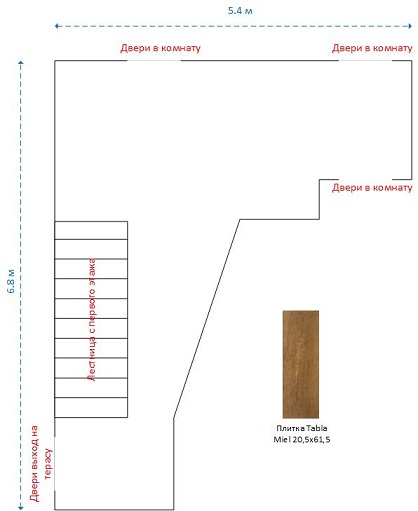

Владимир_V Опубліковано: 15 лютого 2014 Поділитись Опубліковано: 15 лютого 2014 Подскажите как лучше разложить плитку под дерево 60х20 в коридоре такой формы как на рисунке. спасибо Посилання на коментар Поділитися на інших сайтах More sharing options...
plitochnik Опубліковано: 15 лютого 2014 Поділитись Опубліковано: 15 лютого 2014 красиво будет смотреться по -диагонали 2 Посилання на коментар Поділитися на інших сайтах More sharing options...
мастерок Опубліковано: 15 лютого 2014 Поділитись Опубліковано: 15 лютого 2014 Если помещение имеет правильные формы,то классно смотрелась бы ёлочка из внутреннего угла с переходом в палубу вдоль каждого коридора. 1 Посилання на коментар Поділитися на інших сайтах More sharing options...

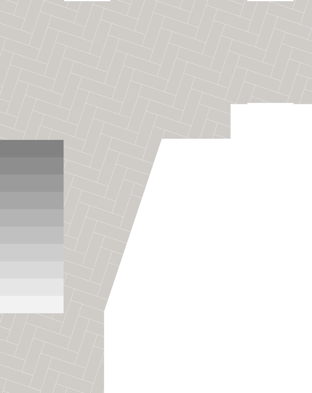

bigbro Опубліковано: 15 лютого 2014 Поділитись Опубліковано: 15 лютого 2014 (змінено) Подскажите как лучше разложить плитку под дерево 60х20 в коридоре такой формы как на рисунке. спасибо Елочка с уклоном в право +18,56 градуса ( в ровень со скосом, что в центре плана). Вот что у меня получилось Змінено 15 лютого 2014 користувачем bigbro 1 Посилання на коментар Поділитися на інших сайтах More sharing options...
