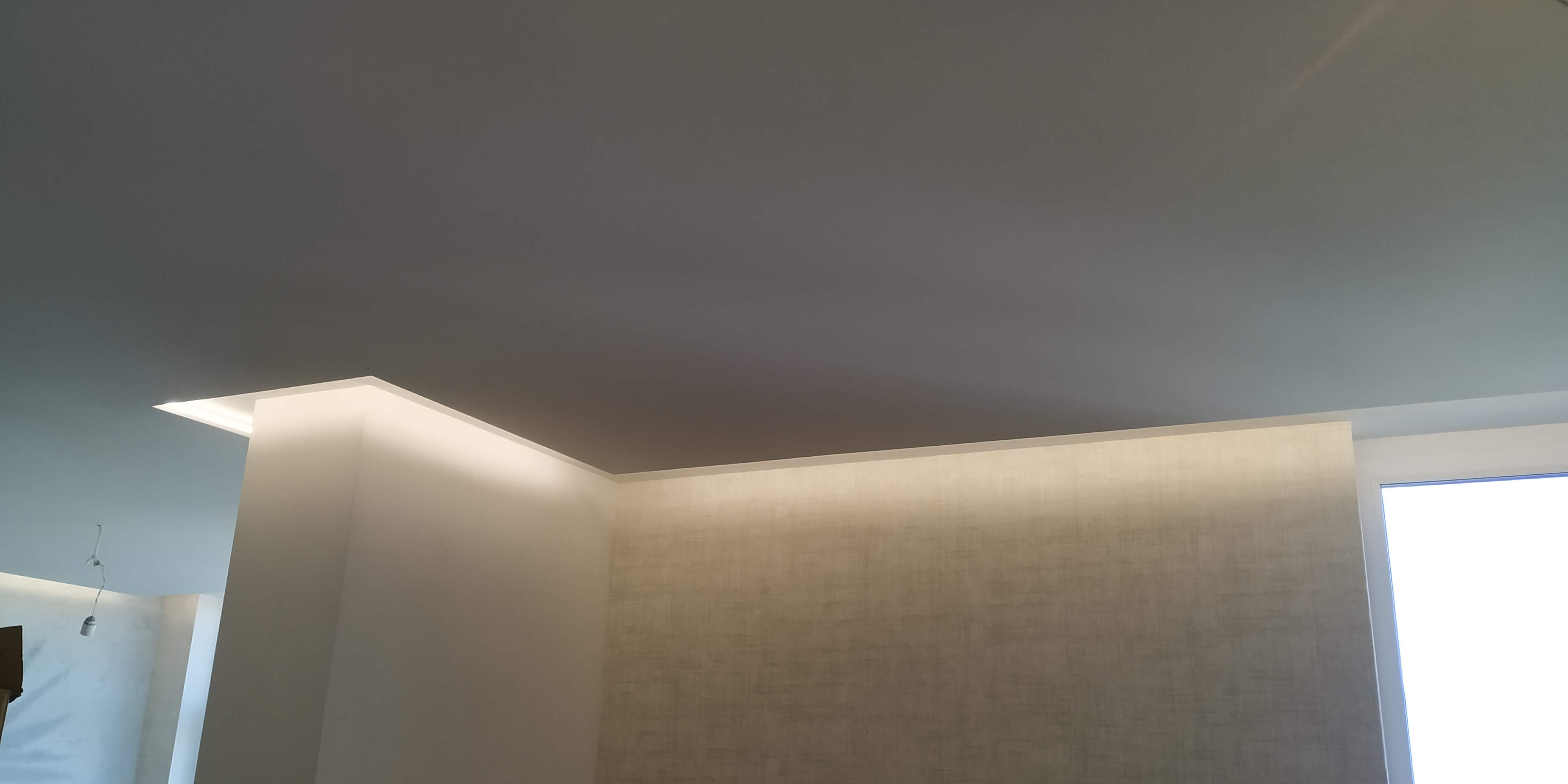

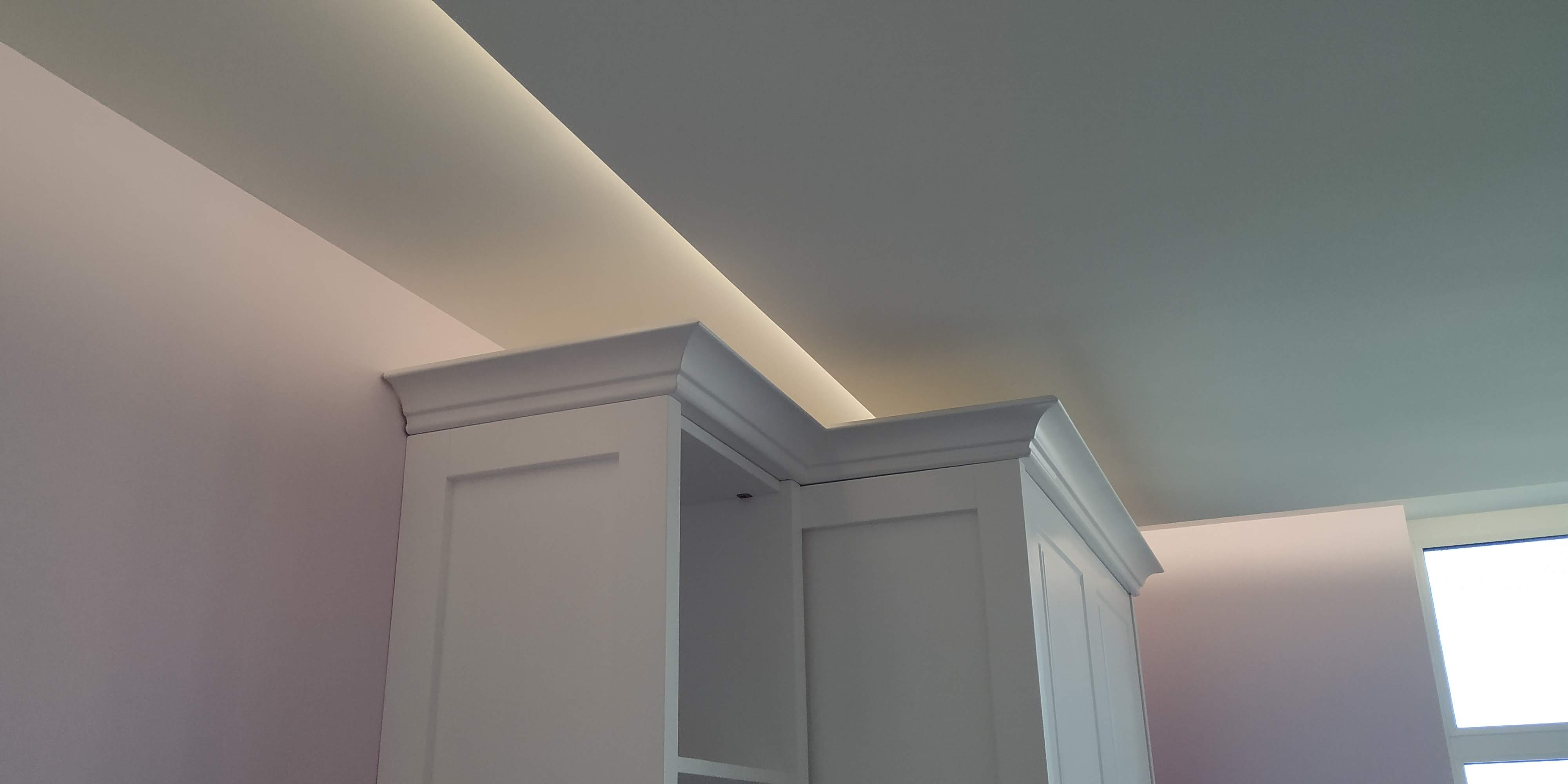

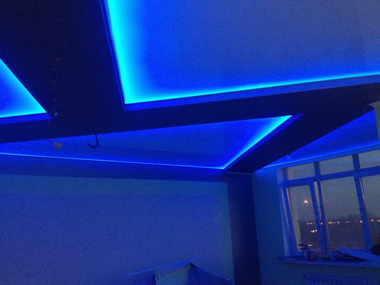

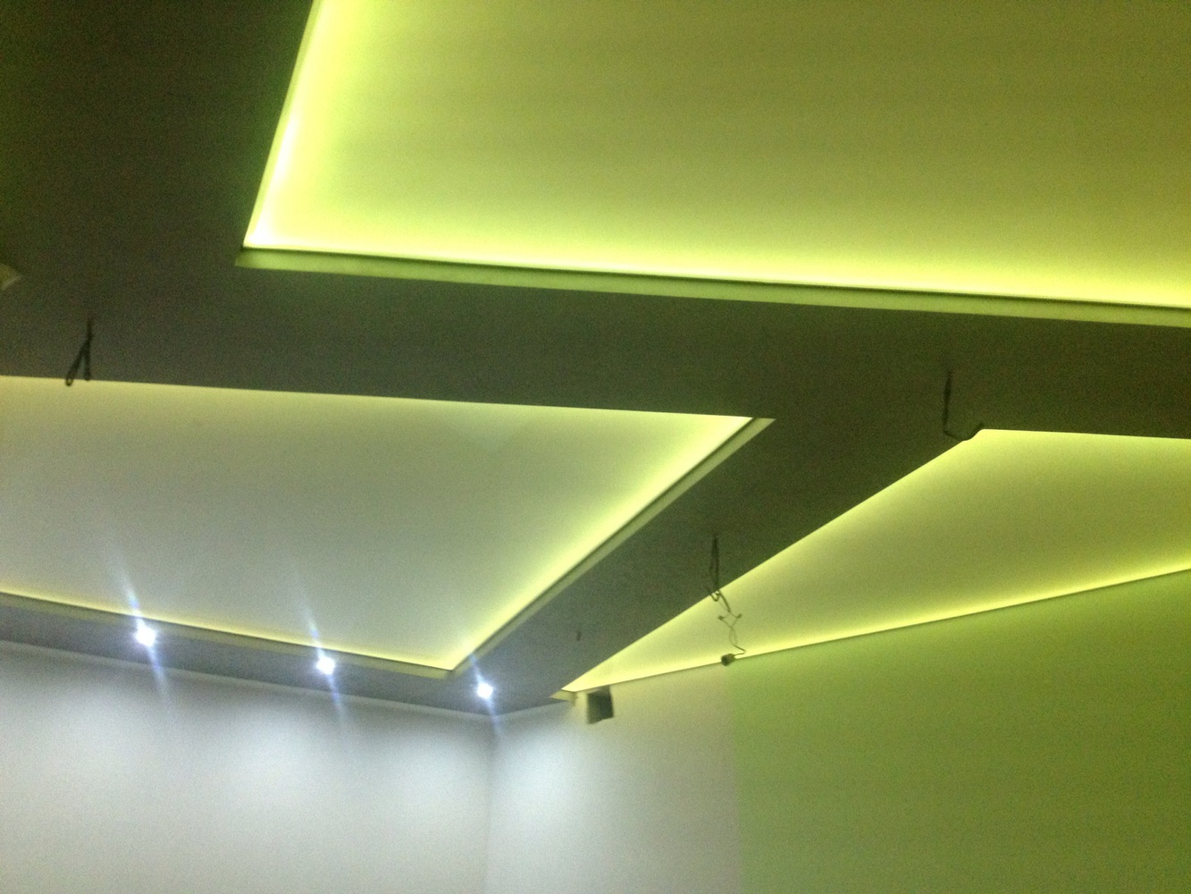

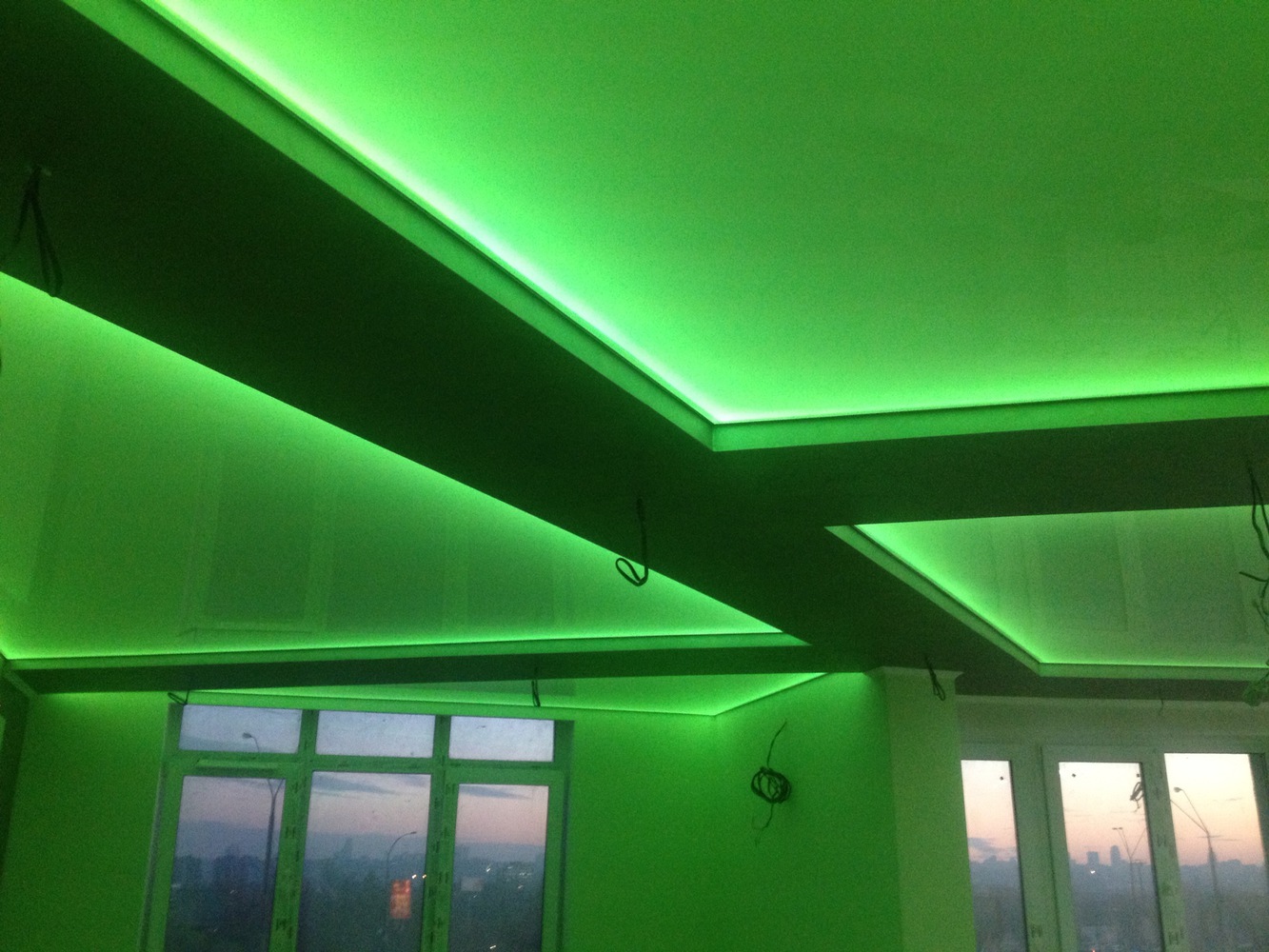

Svet_LED Опубліковано: 12 лютого 2020 Поділитись Опубліковано: 12 лютого 2020 Вот к примеру работа выполнена 2014 году работает по сегодняшний день. Здесь больше чем 30 м и притом RGB лента где нужно закладывать по 4 провода, использовать три блока контролер и два повторителя. При этом не видеть потерь и синхронную работу. Просто заказчик заранее продумал свет и обратился за советом. 1 Посилання на коментар Поділитися на інших сайтах More sharing options...

Svet_LED Опубліковано: 12 лютого 2020 Поділитись Опубліковано: 12 лютого 2020 24В у нас устанавливается на ура. Вот здесь на 24 вольта и около 35 метров с димированием. Посилання на коментар Поділитися на інших сайтах More sharing options...
