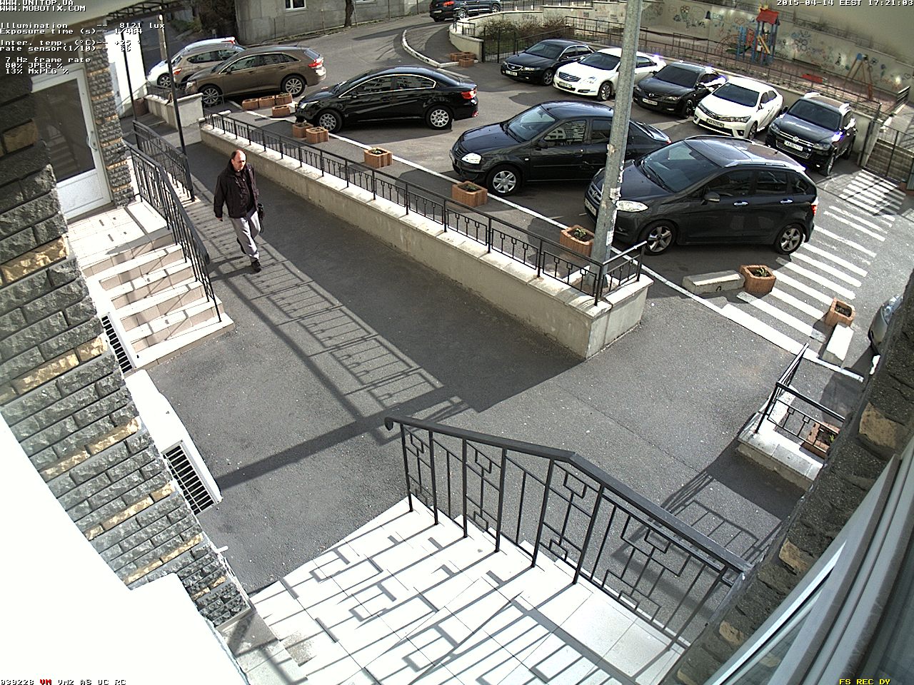

AN12 Опубліковано: 13 травня 2015 Поділитись Опубліковано: 13 травня 2015 Честно- даже третий не все цифры видно однозначно - по крайней мере мне. ... 15 м. там есть? Ну и ещё раз - Моботикс при 4 мм даёт угол 90?? До третьей машины есть. 4мм - 90 град. Посилання на коментар Поділитися на інших сайтах More sharing options...
AN12 Опубліковано: 13 травня 2015 Поділитись Опубліковано: 13 травня 2015 Я выложил. ИМХО мой скрин чётче. Номер виден лучше. При том, что Моботикс в ч/б режиме - а это всегда лучше для деталей - а Дахуа в цвете. И какая всё же розничная цена камеры с Вашего скрина? И ещё - видео всё таки не выложите? На скрине с Моботикса указана выдержка- 1/99, если правильно разглядел. Это как бы не мало. Ботинок в момент поднятия ступни от асфальта уже "поплыл". Так это день. А вечером какая выдержка будет? Ещё больше - и ещё больше смазывания? Ч/б лучше для деталей Вы правы. Нет сейчас для этой камеры цвета. Найду - сброшу. Видео постараюсь выложить. Контурность машины на Вашем фото рваная. И чтобы верное сравнение было, тогда указывайте параметры Вашей камеры. По цене камеры не ко мне, а к продавцам. По-моему, она открыта на сайте производителя. Явно не 200 у.е. Но и считать только стоимость камер не корректно. Масса факторов, которые вне камеры. 1/99 - 850 люкс. Ниже фото с этой камеры другие параметры. Камера сама перестраивается в зависимости от количества света. . Здесь и цвет и детали. Ваше фото часть чего-то. Есть другие фото? Может я привык к Моботикс. На Дахуа 3,6 мм 72 град? Если да, то Ваша машина ближе, поэтому номер виден. Если бы было 90 град и при 3,6, наверное, не видно было. Дешевое оно и есть дешевое. Кадр все таки хуже, чем Моботикс. Может субъективно. Посилання на коментар Поділитися на інших сайтах More sharing options...
Vitaliano Опубліковано: 13 травня 2015 Поділитись Опубліковано: 13 травня 2015 Я не знаю цену "вашей" камеры, но предполагаю, что 4-6 камер дахуа можно купить. Качество изображения Mobotix в 4 раза лучше? 2-4 года назад, я бы согласился, сейчас же, не вижу разницы, за что платить больше. Посилання на коментар Поділитися на інших сайтах More sharing options...
AN12 Опубліковано: 14 травня 2015 Поділитись Опубліковано: 14 травня 2015 Я не знаю цену "вашей" камеры, но предполагаю, что 4-6 камер дахуа можно купить. Качество изображения Mobotix в 4 раза лучше? 2-4 года назад, я бы согласился, сейчас же, не вижу разницы, за что платить больше. Vitaliano, ветка создана для демонстрации изображений разных камер. Я не продаю на этом форуме камер Mobotix. Но для полной картины они должны быть представлены. Как и другие производители. Династия Хиков и подобных по продажам в мире лидируют, но не они придумывают эти технологии. Давайте поговорим о возможностях тех или иных камер, качестве изображений. Для общего развития. А что касается цены, иногда для того, что чтобы перекрыть определенную зону надо 3-4 камеры обычных камер и одну камеру Моботикс. А 3-4 камерам надо кабеля, питание, лицензии, место на диске, работы по инсталляции, а еще есть наработка на отказ, гарантия и тд и тп. Поэтому говорить просто о цене камер не корректно. Даже для таких задач, как частные дома или квартиры. Все считается в полных спецификациях. Никто не спорит, что за последние 2-3 года качество картинки указанных производителей шагнуло вперед. Но качество качеству рознь. И что такое качество? Картинка, которая немного лучше, чем картинка 3 летней давности? Или та, что имеет Full HD? Или та где можно узнать людей или машину с расстояния 0-100 м? Mobotix картинка 3-4 раза лучше представленных здесь - больше информации получаю (угол больше, деталей больше, резкость выше). Не говорю уже о надежности, наработке на отказ (80к часов), функционале. Субъективно? Может. Ваши аргументы и доказательства? Сказать, что цена ниже....Ниже. Ланос по продажам автомобиль номер один в Украине. Кто с этим спорит? По крайней мере, кто ездит на Фольксвагенах - нет. Посилання на коментар Поділитися на інших сайтах More sharing options...
Vitaliano Опубліковано: 14 травня 2015 Поділитись Опубліковано: 14 травня 2015 Mobotix картинка 3-4 раза лучше представленных здесь - больше информации получаю (угол больше, деталей больше, резкость выше). Не говорю уже о надежности, наработке на отказ (80к часов), функционале. Субъективно? Может. Ваши аргументы и доказательства? Вот для этого эта ветка и создана )) . Каждый может посмотреть на изображение и только вы пока говорите, что "Mobotix картинка 3-4 раза лучше представленных здесь", я не вижу эти 3-4 раза... Может, кто еще кроме вас видит? Посилання на коментар Поділитися на інших сайтах More sharing options...
AN12 Опубліковано: 14 травня 2015 Поділитись Опубліковано: 14 травня 2015 Вот для этого эта ветка и создана )) . Каждый может посмотреть на изображение и только вы пока говорите, что "Mobotix картинка 3-4 раза лучше представленных здесь", я не вижу эти 3-4 раза... Может, кто еще кроме вас видит? Согласен, должны быть критерии по которым мы оцениваем. Например, количество деталей, резкость (очень важный параметр), контраст, очертание объектов, естественная цветопередача и тд. А так будем надеяться, что-кто увидит. Больше картинок разных и хороших. Добавлено через 18 минут И ещё - видео всё таки не выложите? www.ex.ua/239076872737 Посилання на коментар Поділитися на інших сайтах More sharing options...
uafisher Опубліковано: 15 травня 2015 Поділитись Опубліковано: 15 травня 2015 А что касается цены, иногда для того, что чтобы перекрыть определенную зону надо 3-4 камеры обычных камер и одну камеру Моботикс... Mobotix картинка 3-4 раза лучше представленных здесь - больше информации получаю (угол больше, деталей больше, резкость выше).. Честно говоря удивлён услышать такие вещи от человека, который производит впечатление умного и рассудительного собеседника) Для меня картинка Моботикса не лучше снимка с Дахуа. Скорее Дахуа лучше . Номер виден лучше. На Моботиксе, Имхо, есть завышенная контрастность/насыщенность-для улучшения детализации. Ну шумы и полезли. Очень много областей пересвеченных. Даже ЛИЦО человека, повернутое в сторону Солнца ЗАСВЕЧЕНО. Значит потеряно. Есть ещё много возражений, завтра постараюсь изложить. Посилання на коментар Поділитися на інших сайтах More sharing options...

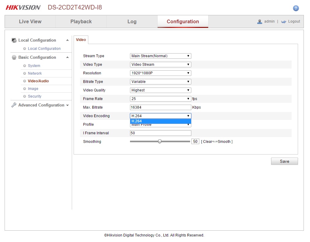

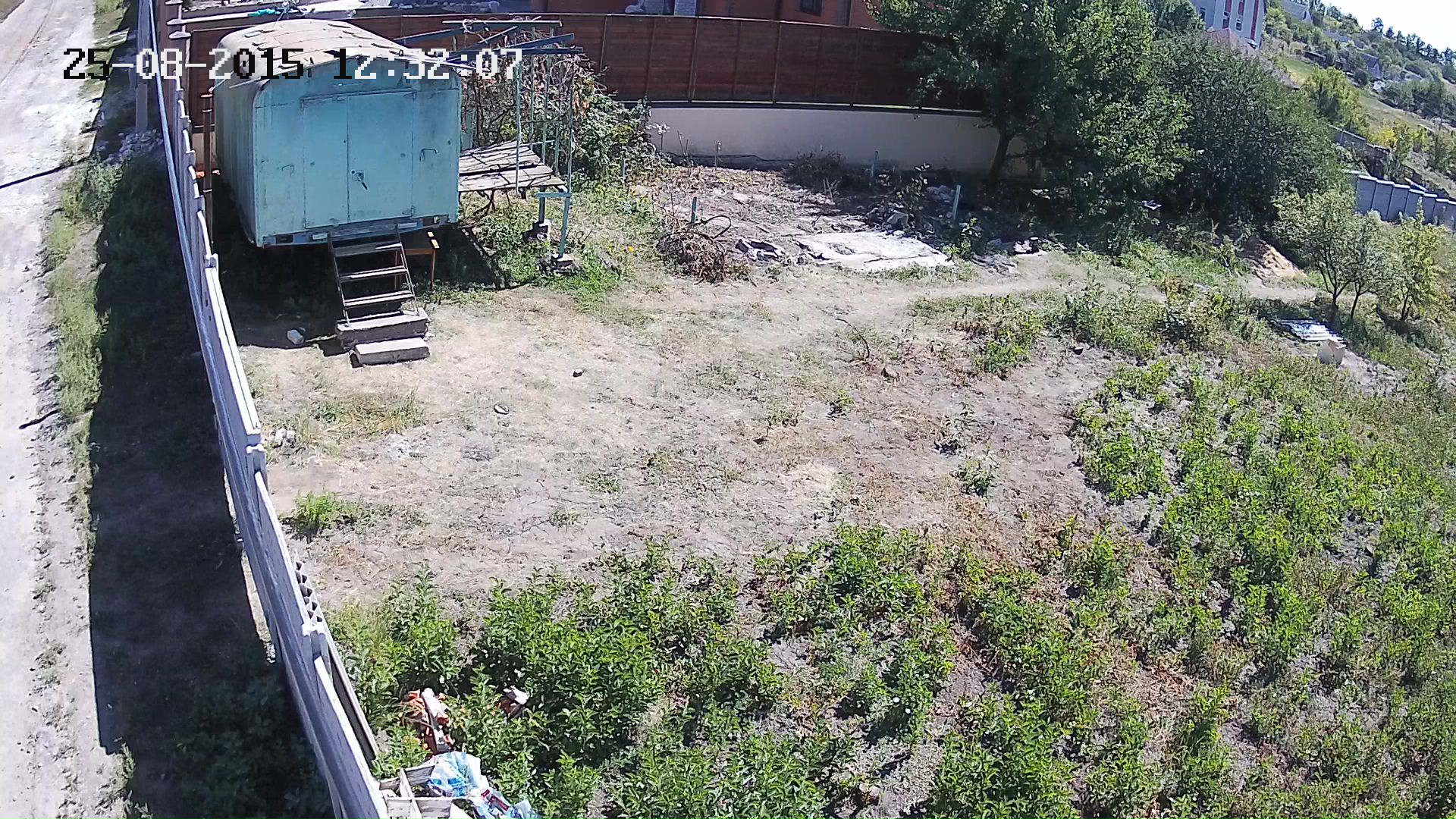

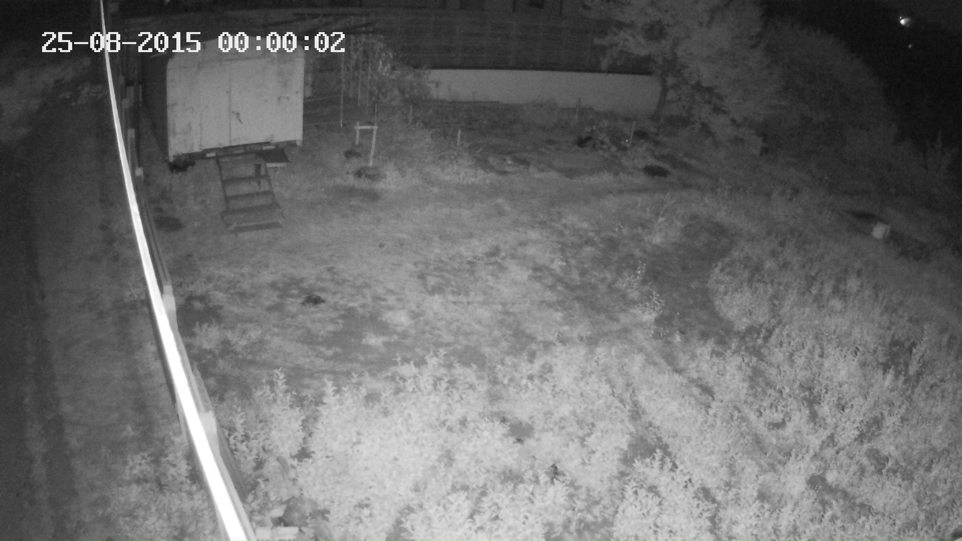

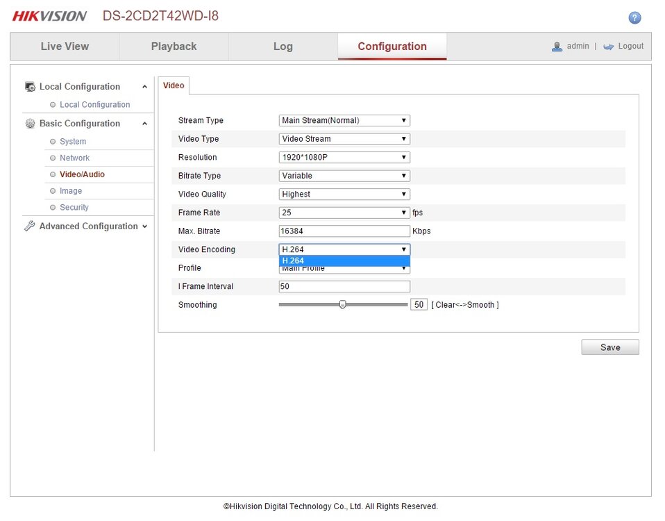

toWeb Опубліковано: 25 серпня 2015 Поділитись Опубліковано: 25 серпня 2015 Стал счастливым обладателем двух Hikvision DS-2CD2T42WD-I8 Пока всем доволен. Спасибо, uafisher ;) Немного только не разобрался в настройках. Как поставить H.264+ профиль, заявленный в спецификации? Какое оптимальное значение для Smoothing (50 стоит по умолчанию) и регик пока держит только 1080p, когда ставлю разрешение 4Мп - отказывается писать, у него в профилях больше этого - нет (регик - HIKVISION DS-7616NI-E2-8P) 3 Посилання на коментар Поділитися на інших сайтах More sharing options...
uafisher Опубліковано: 25 серпня 2015 Поділитись Опубліковано: 25 серпня 2015 Стал счастливым обладателем двух Hikvision DS-2CD2T42WD-I8 Пока всем доволен. Спасибо, uafisher ;) [ATTACH]456756[/ATTACH] [ATTACH]456757[/ATTACH] Немного только не разобрался в настройках. Как поставить H.264+ профиль, заявленный в спецификации? Какое оптимальное значение для Smoothing (50 стоит по умолчанию) и регик пока держит только 1080p, когда ставлю разрешение 4Мп - отказывается писать, у него в профилях больше этого - нет (регик - HIKVISION DS-7616NI-E2-8P) [ATTACH]456758[/ATTACH] Пожалуйста! Думаю не пишет в 4 мп - т.к. на камерах не выбран это режим - он установлен 2 Мп, как я вижу. Вот скрин с идентичной модели регистратора - там установлены 3Мп камеры - в меню регистратора доступен выбор разрешения до максимального. Кстати с этими 4-ками неплохо проапгрейдить прошивку регистратора - если она не последняя. Версию прошивки глянуть можете? Посилання на коментар Поділитися на інших сайтах More sharing options...

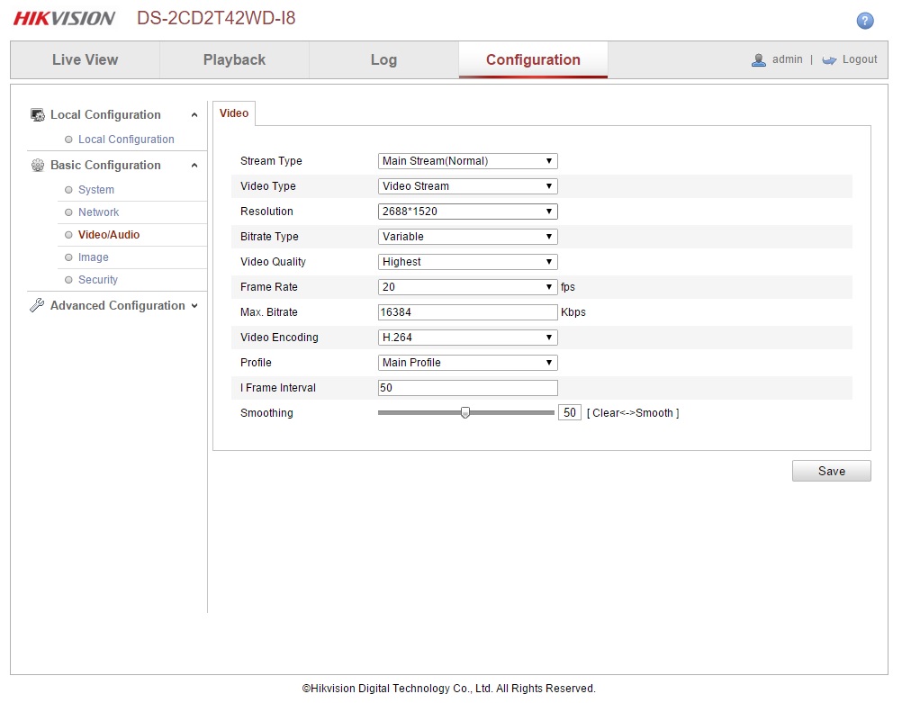

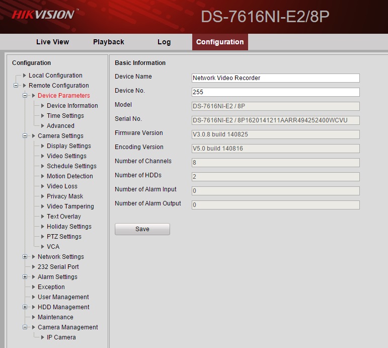

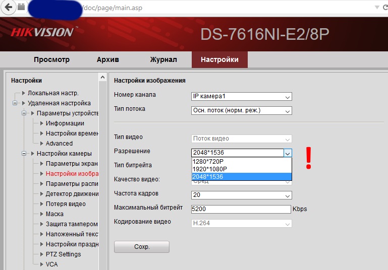

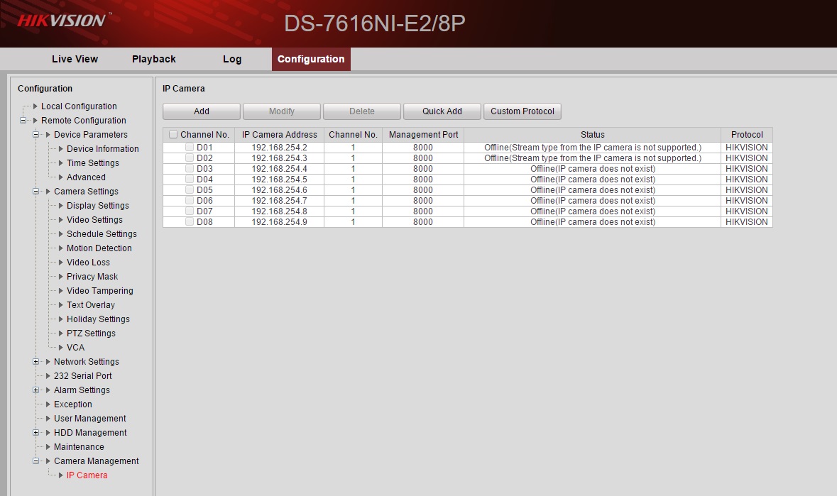

toWeb Опубліковано: 25 серпня 2015 Поділитись Опубліковано: 25 серпня 2015 Пожалуйста! Думаю не пишет в 4 мп - т.к. на камерах не выбран это режим - он установлен 2 Мп, как я вижу. Вот скрин с идентичной модели регистратора - там установлены 3Мп камеры - в меню регистратора доступен выбор разрешения до максимального. Кстати с этими 4-ками неплохо проапгрейдить прошивку регистратора - если она не последняя. Версию прошивки глянуть можете? Наверное, действительно нужно обновить прошивку. Потому что когда в камерах так: Регистратор вообще отказывается распознавать камеры: Версии: Буду благодарен за ссылку, где скачать Посилання на коментар Поділитися на інших сайтах More sharing options...
uafisher Опубліковано: 25 серпня 2015 Поділитись Опубліковано: 25 серпня 2015 Наверное, действительно нужно обновить прошивку. Потому что когда в камерах так: Регистратор вообще отказывается распознавать камеры: Версии: Буду благодарен за ссылку, где скачать Завтра скину на мейл. Посилання на коментар Поділитися на інших сайтах More sharing options...
