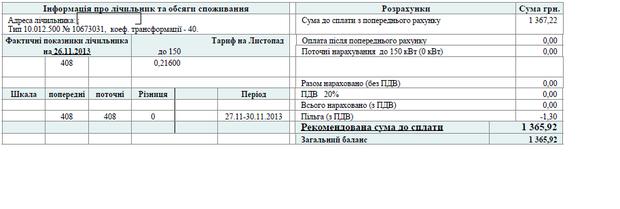

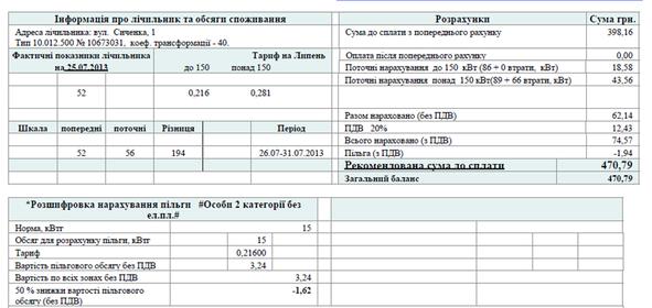

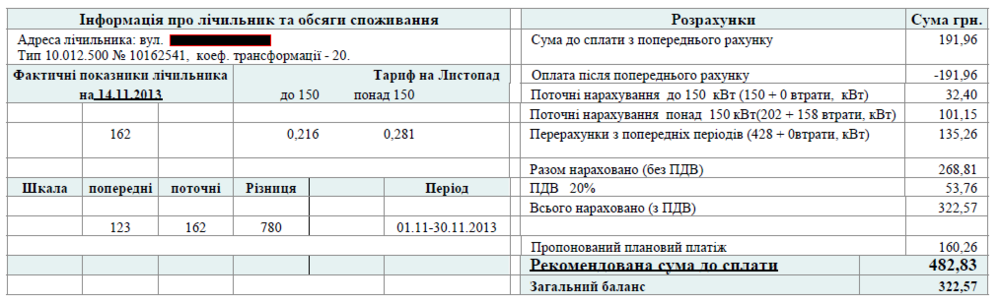

Добрый день! Помогите, ПЛЗ, разораться в счете за электроснабжение частного дома! У нас частная ТП на 160 кВт, показания счетчика трансформатора умножаем на 4, ежемесячно в конце месяца сообщаем наши показания в расчетный отдел облэнерго. А 4 числа приходят счета... :eek:
Мне не понятно, откуда взялась разница 194кВт (ведь попередні показники - 52, поточні - 56)?
Почему указан период с 26 по 31, а не за весь месяц?
Как считают поточні нарахування до 150 кВт (откуда взялись 86кВт)?1210381768_(2).jpg.220fe5560dcfce01ea77f98cb92831e4.jpg

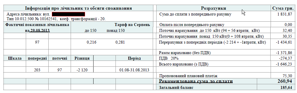

За серпень:
Як бачимо втрати розкинули на дві строки. В інші місяці можуть бути в одній. Чого так - досі загадка. Як бачимо втрати на ТП збільшують загальне споживання і можуть "допомогати" перевищувати місячні ліміти.
В цьому місяці вони мені вписали поточні показники "зі стелі" взявши по прогресії попередній показник (1600 кВт було на новому лічильнику :o - недогледів одразу). Тут вони зробили корекцію.

... показания счетчика трансформатора умножаем на 4 ...
У вас в рахунку вказано коеф. трансформації 40, тому множимо на 40 а не 4 ! ;)
... Мне не понятно, откуда взялась разница 194кВт (ведь попередні показники - 52, поточні - 56)? ...
У вас і по своїм рахункам - хоч цифри в показниках "попередні" і "поточні" візуально округлені до цілих, але різниця між ними в системі вирахувана до округлення, тобто з більшою точністю і відповідає дійсності.
При мені забивали показники із сотими долями, а в рахунку надрукувало округлені значення.

Стало быть, написанному в графе "Різниця" верить! т.е. в следующем счете ОНИ отталкиваються от этой цифры?
zalex_ua, у Вас хотябы во всех счетах прописывается эта разница. а у меня она была отображена за год пожалуй только 1 раз, в указаном в п.1 счете. Все остальные счета приходят. аналогичные счету, указанному в п. 3 : показники попередні равни поточним, увеличивается только "сума до сплати з попереднего рахунку" (весь расчет получается как бы скрыт). Похоже как будто на то, что это какой-то промежуточной счет, а счет, в котором показаны все разницы и расчет мы не видим.

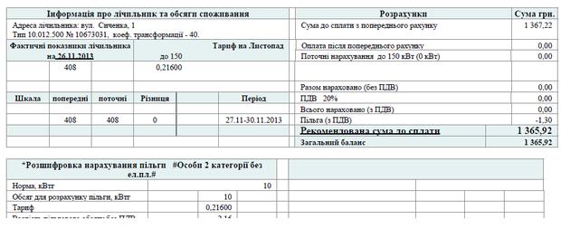

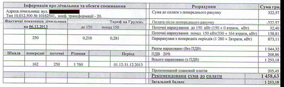

Вот к примеру счет за ноябрь (По этим счетам, правда, мы не оплачивали, т.е. там долг с каждым месяцем растет...):

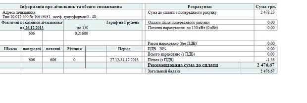

Декабрь:

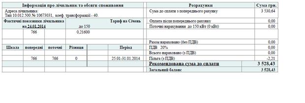

Январь:
У кого-нить такое есть? С чем это может быть связано???
Як бачите у мене - дійсно графі Різниця можна вірити.
Ви ж нам нее сказали на кого цей рахунок виставляється - на власника ТП ?
Чи багато субспоживачів? (хоче і 1 це теж саме коли їх багато).
А що субспоживачам малюють в рахунках ?
По логіці - їхні програми дозволяють як типу автоматично рахувати (як в моєму випадку), так і так званому ручному і це схоже ваш випадок.
Наприклад в програмі не передбачені всі моменти які є у вас в реальності і операціоністи повинні вручну рахувати і просто забивати суму.
Якщо взяти різницю між двома рахунками 606-408=198*40=7920 кВт/міс при цьому різниця сум 2476-1365=1111 грн.
Якщо я правильно зрозумів цифри вище, то 7920 кВт ну ніяк не вміщується в 1111 грн, та і такий обом кіловатів за місяць це скоріш за все загальне всіх споживачів, в т.ч. власника трансформатора.
А от сума за місяць мусить стосуватись тільки одного споживача (припускаємо власника ТП).
Тобто об'єми кіловат це всого лиш загальна статистика по всьому ТП.
Те що вони вбивають однакове число в обидві графи - ну вбивають собі да і все, тому що розрахунок робиться вручну поза програмою.

... Для примера пишу потребление за последние три месяца и холостой ход, так не получается такой уж и прямой зависимости: 1548кВт(потери 194), 1448кВт (потери 212кВт), 1314(потери-220кВт).А холостой ход в летнее время составил чуть ли не половину от потребляемого количества: 403кВт( потери 222кВт), 271кВт( потери 138кВт)
мені також казали що обєм спожитої енергії впливає на розрахунок втрат, але типу не суттєво і ним можна знехтувати.
От точно що я помітив що кількість днів в місяці впливає, воно є чередується 30 або 31 днів і я прослідковував чітку залежність нарахованих втрат і днів в місяці.
Будь ласка, розкажіть про Ваші спостереження.
Спробував вибрати, тут назва місяця взята із самого рахунку. Інколи в "перерахунках за попередній період" також фігурує обєм встрат, я його тут приплюсовував, але це як правило 1 або 2 квати. Звіти я подавав дуже не системно, тобто в різні періоди місяця.
Нагадую що ТП 64 кВт, завантажене тільки на 25% і тільки по ночам і тільки взимку.
