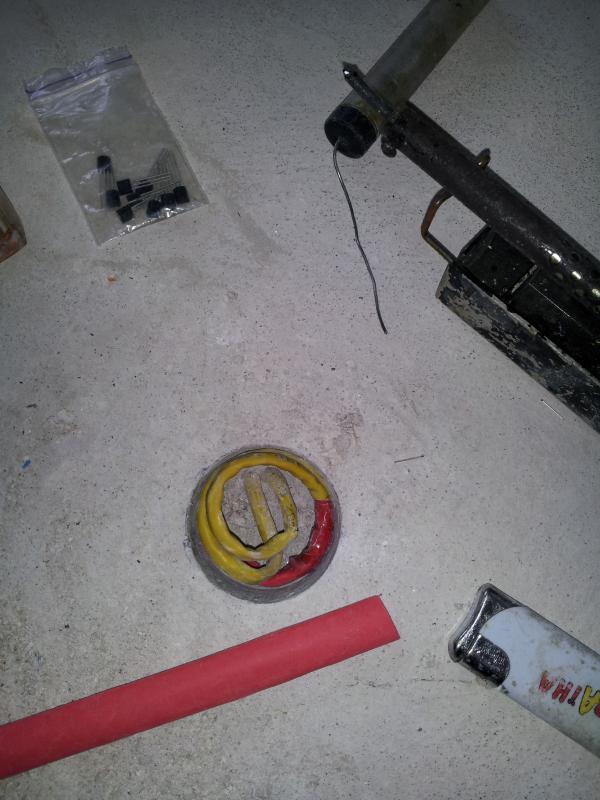

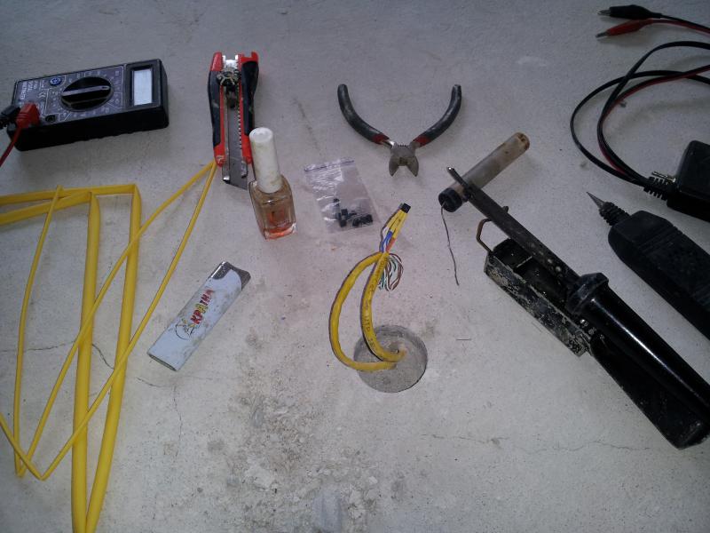

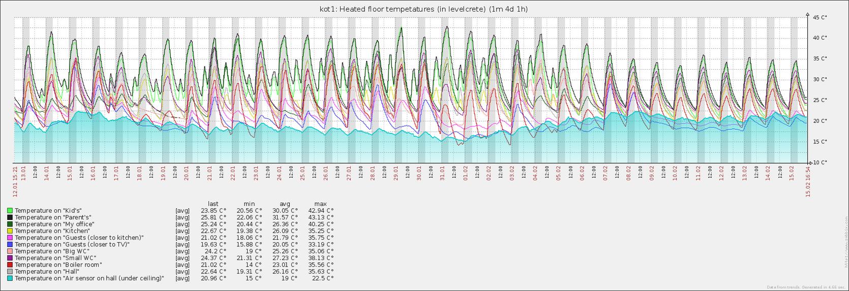

zalex_ua Опубліковано: 15 лютого 2014 Поділитись Опубліковано: 15 лютого 2014 Добавлено через 6 минут Может, я не то ищу? Может, мне нужен хакер, который может взломать девилинк? Ви не один такий хто хоче чогось більшого ніж можуть запропонувати класичні рішення. Вам мабуть буде цікаво оглянути ряд статей на цьому сайті. ab-log.ru/smart-house/1-wire/1-wire-experience Я особисто пішов саме таким шляхом, бо розумів що ніякі готові спеціалізовані рішення не задовольнять моїх бажань (теперішніх і майбутніх), а промислові (типу згаданого KNX) підозрюю можуть кусатись по ціні. але мені це все близьке і дуже рідне так як сам зі сфери ІТ і автоматизації. Планую відкрити свою темку де про це все розповідати, а для початку пару фоток для затравки p.s. розшифровка графіка - отоплююсь в основному тільки вночі по зниженому тарифу. бюджет побаченого в атачах - 300 грн., автоматизації поки мінімум - поки що попереду, тільки місяць як переїхав. 2 Посилання на коментар Поділитися на інших сайтах More sharing options...
