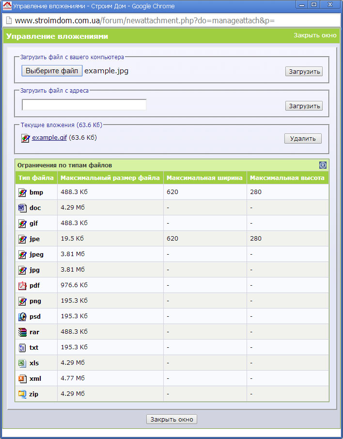

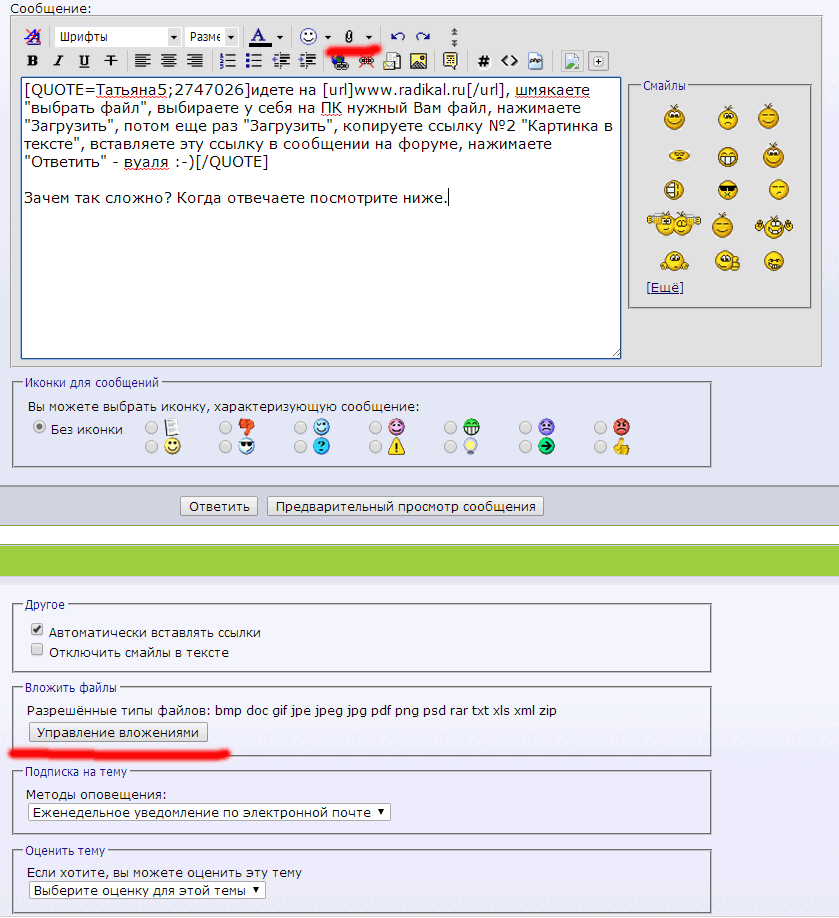

MACTEP JIOMACTEP Опубліковано: 17 лютого 2014 Поділитись Опубліковано: 17 лютого 2014 идете на www.radikal.ru, шмякаете "выбрать файл", выбираете у себя на ПК нужный Вам файл, нажимаете "Загрузить", потом еще раз "Загрузить", копируете ссылку №2 "Картинка в тексте", вставляете эту ссылку в сообщении на форуме, нажимаете "Ответить" - вуаля Зачем так сложно? Когда отвечаете, посмотрите ниже. Там есть кнопка "Управление вложениями". Нажимаете и присоединяете ваши картинки. А потом нажимаете на кнопку со скрепкой и вставляете их в сообщение. 1 Посилання на коментар Поділитися на інших сайтах More sharing options...
Татьяна5 Опубліковано: 17 лютого 2014 Поділитись Опубліковано: 17 лютого 2014 Зачем так сложно? Когда отвечаете, посмотрите ниже. Там есть кнопка "Управление вложениями". Нажимаете и присоединяете ваши картинки. А потом нажимаете на кнопку со скрепкой и вставляете их в сообщение. [ATTACH]341142[/ATTACH] [ATTACH]341146[/ATTACH] если файл большой - не приаттачит 1 Посилання на коментар Поділитися на інших сайтах More sharing options...

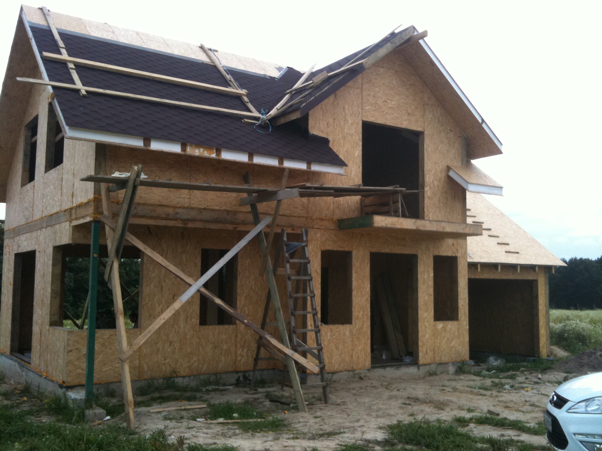

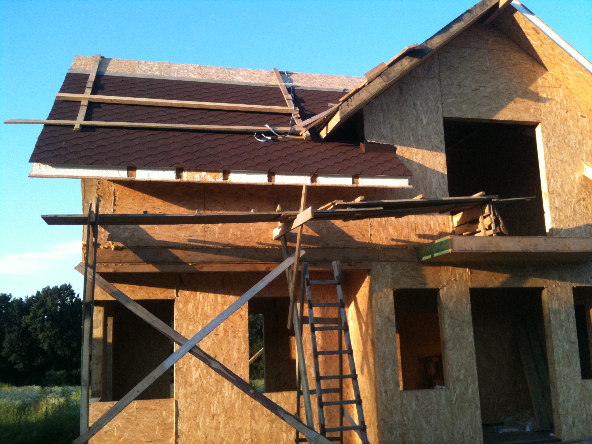

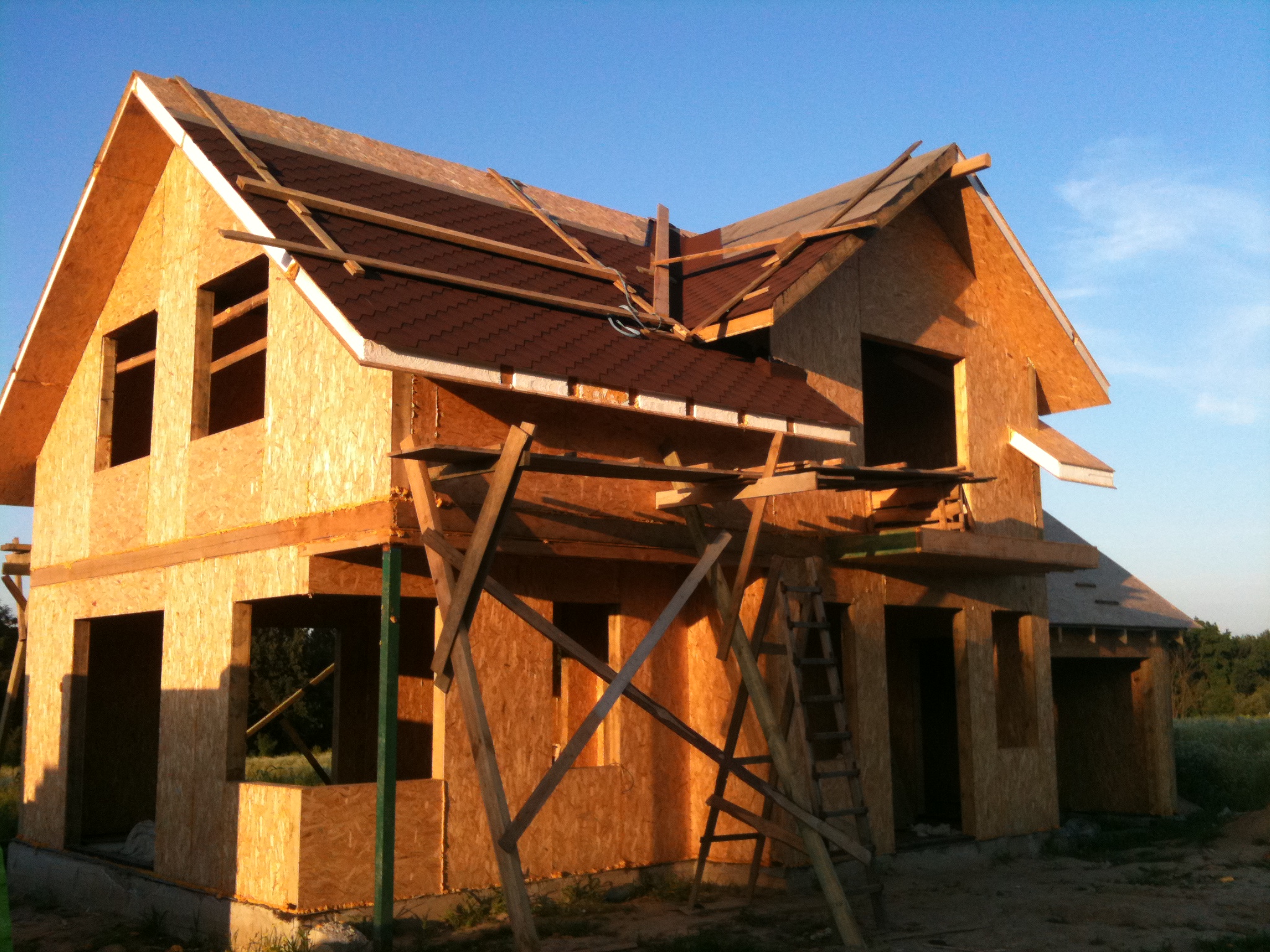

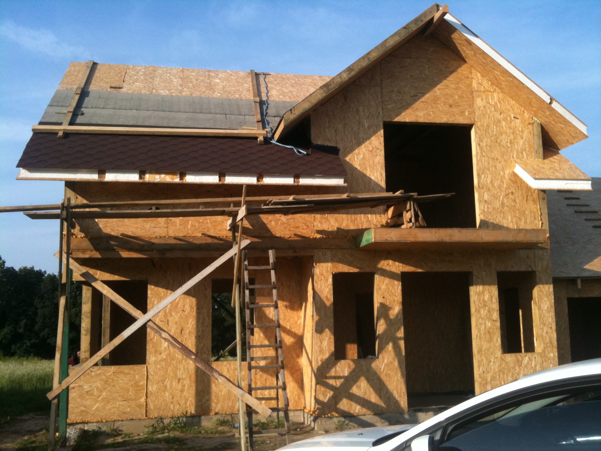

Алекс4499 Опубліковано: 23 лютого 2014 Автор Поділитись Опубліковано: 23 лютого 2014 И так продолжим….. 20.06.2013 года был успешно возведён мой домик. От момента начала заливки фундамента прошло 2 месяца От начала первого уложенного бруса 1 месяц, и если б были средства то вполне реально заехать в готовый дом в течении 3-4 месяцев. Сбросив после стройки пару килограмм веса (сам участвовал в процессе, да и не все ж гладко, нервы и не досыпанные, сказывается на всех) и немного отдохнув, принялся искать чем, а точнее от какого производителя покрыть крышу (рассматривал только битумную, так как метал шумит и второй этаж спальный да и цена была идентична). Скажу сразу не гонялся за именитыми брендами и взял через знакомого битумную черепицу нашего производителя (кому интересно пишите в личку, отвечу, дабы никто не думал, что для рекламы). Заказывал в Киеве так как у дилера в Житомире это было на 20% дороже, брал именно через завод ну и по знакомству в итоге с учетом доставки вышло дешевле. По технологии укладки битумки взял все что было необходимо, ни на чем не экономил и взял все как того требует процесс (и подкладочный ковер тожеJ). Материалы обошлись в 14 600 грн., только кровля, и еще около 10 000 вся водосточка, ветровые торцевые планки и подшивная. По работе все стало 10 700. На эту сумму я и рассчитывал примерно. Ребята начинали класть черепицу с 5 утра до 8 и если выходило еще вечером после 5, так как было очень жарко, иногда мешали дожди, но все получилось на отлично, никаких претензий к ребятам нет, все сделали. Ввиду того, что график их работы был или слишком рано или тогда как у них получалось фотографий самого процесса нет, только результатыJ. А вот с окнами, а точнее входной дверью и гаражными воротами у меня было не все так гладко, а точнее с входной дверью и воротами. Начну по порядку. Окнаи входная дверь: Крыша уложена, на голову не капает, подкопили денег и начал выбирать от какого бренда поставить окна и входную дверь. По окнах все было более - менее проще, так как знал чего хочу и какие с текла, по входной двери тоже на мой взгляд все просто, но не все понимали как его ее сделать такой, как мне надо. После множества предложений по окнам выбрал три компании с которыми просто торговался и смотрел на то, как умеют мне продать именно, то чего я хочу. Я могу заплатить и дороже - только объясните для чего мне это нужно и как это повлияет на экономию тепла в будущем. Итог выбрал окна с энерго и тепло сберегающими стеклами, двухкамерные с односторонней ламинецией в цвете «темный дуб». Площадь остекления 35 кв. м. по этому и выбрал окна максимально «теплые», да и цена за все это незначительно была дороже (2000 грн.) Двери тоже выбрал там же, консультант сказал, что таких не будет ни у кого, таки да, таких нет, но чего только стоила мне эта индивидуальностьL Качество исполнение отменное на вид еще круче!!! А вот те ребята которые ставили окна и двери, да и их руководитель, вот это точно уникальные люди.В первый раз двери меняли по гарантии – вздулись импоста (перемычки между стеклами), второй, третий и четвёртый – после приезда от дилера ко мне на дом, меняли по причине царапин самого полотна. Никак не могли они их довезти целыми. Сначала пытался решить все через самого дилера, но понял, что бесполезно. Эпопея под названием поменяйте мне двери по гарантии, да без проблем, через две недели? длилась 2 месяца. еще месяц двери меняли 3 раза, по причине указанной выше (царапины) катались царапаные на завод, а мне делали новые. В последний раз меняли с коробкой и все сделали как надоJ. Если б не жалоба на сайте производителя и вмешательство руководства компании, то кормили б меня завтраками еще долго. Я рад, что все закончилось, хоть и с такими боямиJ. Гаражные ворота: Цвет окон у меня темного дуба, вот и подбирал максимально похожий цвет. Из производителей мне рекомендовали АЛЮТЕХ или ДОРХАН, выбрал первые, так как гарантия дольше и заверили, что цвет будут один в один, как оказалось совсем не так. Получилось светлей, а претензия о том, что вы мне привезли – не то, что я заказывали, ответ: - у нас такой темный дуб, я им: - я ж говорил, что мне надо темный цвет, не увенчались успехом. Так как ворота сделаны по индивидуальному размеру и по самому качеству отвечают заявленным характеристикам возврату не подлежат, по этому когда оформляете договор на покупку чего либо цветного, рекомендую прикрепить к нему еще и образец цвета, тогда Вы будете уверены, что цвет будет именно тот который Вам показывали или рекомендовали или вы думали, что он темный или светлый как и везде. Итого сами окна мне обошлись в 20 000 грн., дверь входная 7000,00 грн., ворота 7900 грн., без электро привода и пульта, так как на данный момент нет еще электричества по улице и смысла ставить механизм не было. На данный момент к цвету ворот и окон с дверь свыкся и почти не замечаю разницы, а надо будет всегда смогу покрасить в более тёмный цветJ. Как все было с выше перечисленного сделано и установлено занялся поиском фасадчиков. Стены ровные, деревянные, по этому крепили пенопласт к ОСБ с помощью саморезов с большой пресс шайбой - для лучшего прижима и на спец. монтажную пену, которая не расширяется, но клеит так, что оторвать нельзя. Один баллон стоит 98 грн. я их купил 17 шт. На стены брал пенопласт толщиной 5 см, мои одесситы говорили можно и 2 см, но с ним не удобно работать, ломается сильно, да и решил все таки еще добавить так сказать теплаJ. По материалах вышло на 7900 грн., работа - 11 800,00 грн. + банка меду. Но и тут получился не большой неприятный момент. Когда осталось только закончить балкон и немного подправить фундамент, ребята планировали это доделать на след. день, я думаю да ладно выдам им остаток 2000,00 грн. школа типа, все дела, надо детей одеть… вот и рассчитался, на свою голову. В итоге никто как я думаю Вы догадались не явился, ребята ушли в запой и собирались на подработку в Польшу, кто-то их позвал. С боями добился, что доделали их друзья. Хочу добавить, что фасад мне делали еще и знакомые, по этому думал такого казуса не получиться. Итог- бесценный опыт, не давать на перед ни каких денег, несмотря на то кто это, и никакой оплаты частями за выполненный кусок работы, сделали, проверили - заплатили. Надеюсь кому то это станет тоже полезным. На данный момент готовимся ко внутренним работам….. 4 Посилання на коментар Поділитися на інших сайтах More sharing options...

Алекс4499 Опубліковано: 14 березня 2014 Автор Поділитись Опубліковано: 14 березня 2014 Интересно будет читать продолжение, симпатичный домик получается Удачи Вам в дальнейших планах! А можете показать план домика? Где выбрали проект? Делали ли геологию перед строительством? Можете скинуть в личку контакты, у кого заказывали домокомплект? Какие окна выбрали? Какую лестницу на второй этаж сделали? Когда будут фото с окнами и воротами? Спасибо. Проект выбирал на польском сайте. Критерии выбора были мин. площади застройки - максимум полезной (фасад участка не большой) да и за чем большие площади, каждый метр потом выливается в не малые деньги, как материалах, так и в отделке Окна, двери, гаражные ворота уже стоят, отделка тоже уже сделана, без нанесение структурной штукатурки и отделки брусом, супруга хочет сделать «фахверк» (фото дома есть в альбоме у меня) Лестница будет с металокаркаса, потом отделаем деревом, а фирму которая предоставила домокомплект ответил в личку. Геодезию грунтов не делал Добавлено через 8 минут Скажите, какая компания Вам строила дом? Ответил в личку Посилання на коментар Поділитися на інших сайтах More sharing options...
