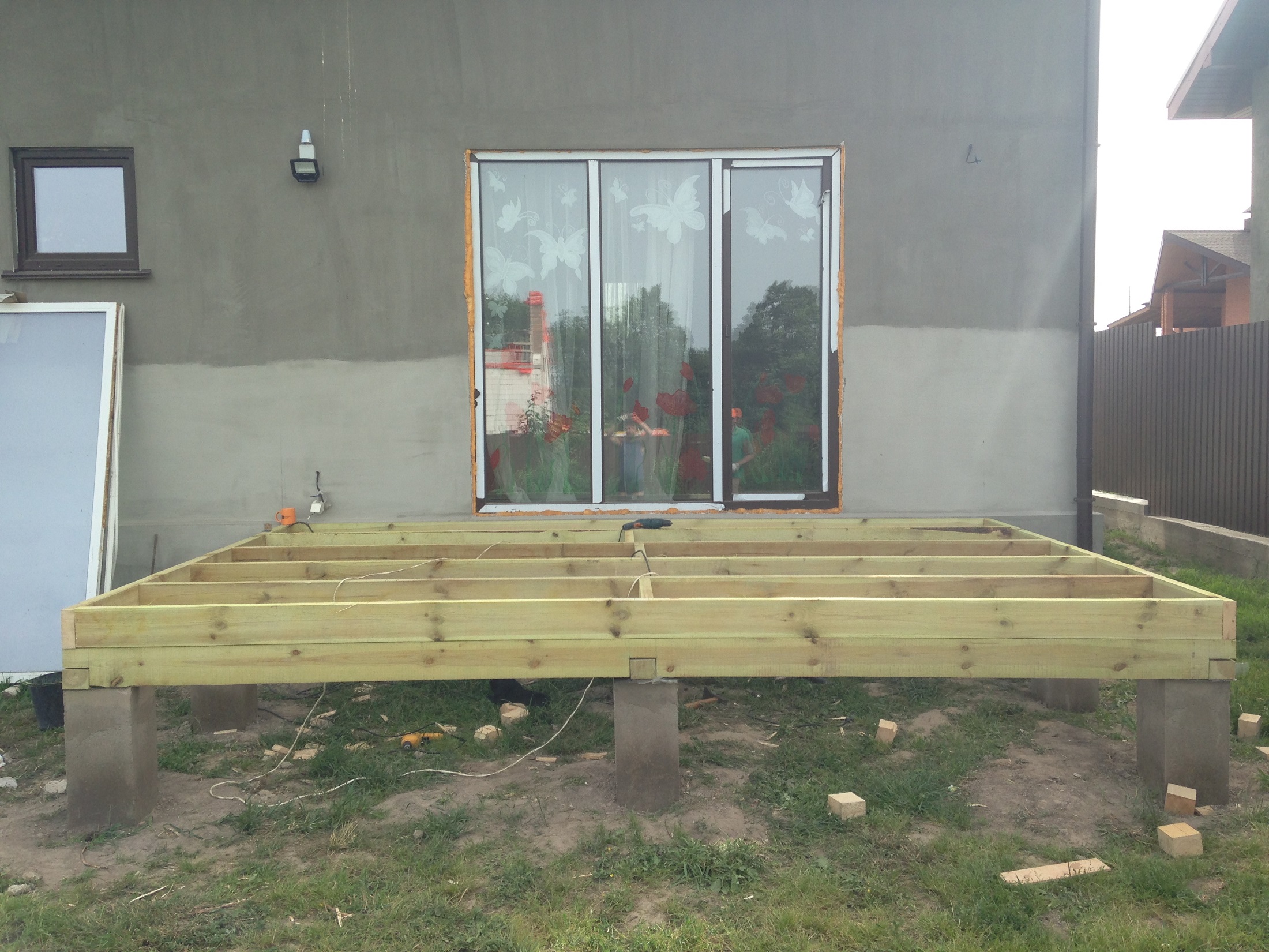

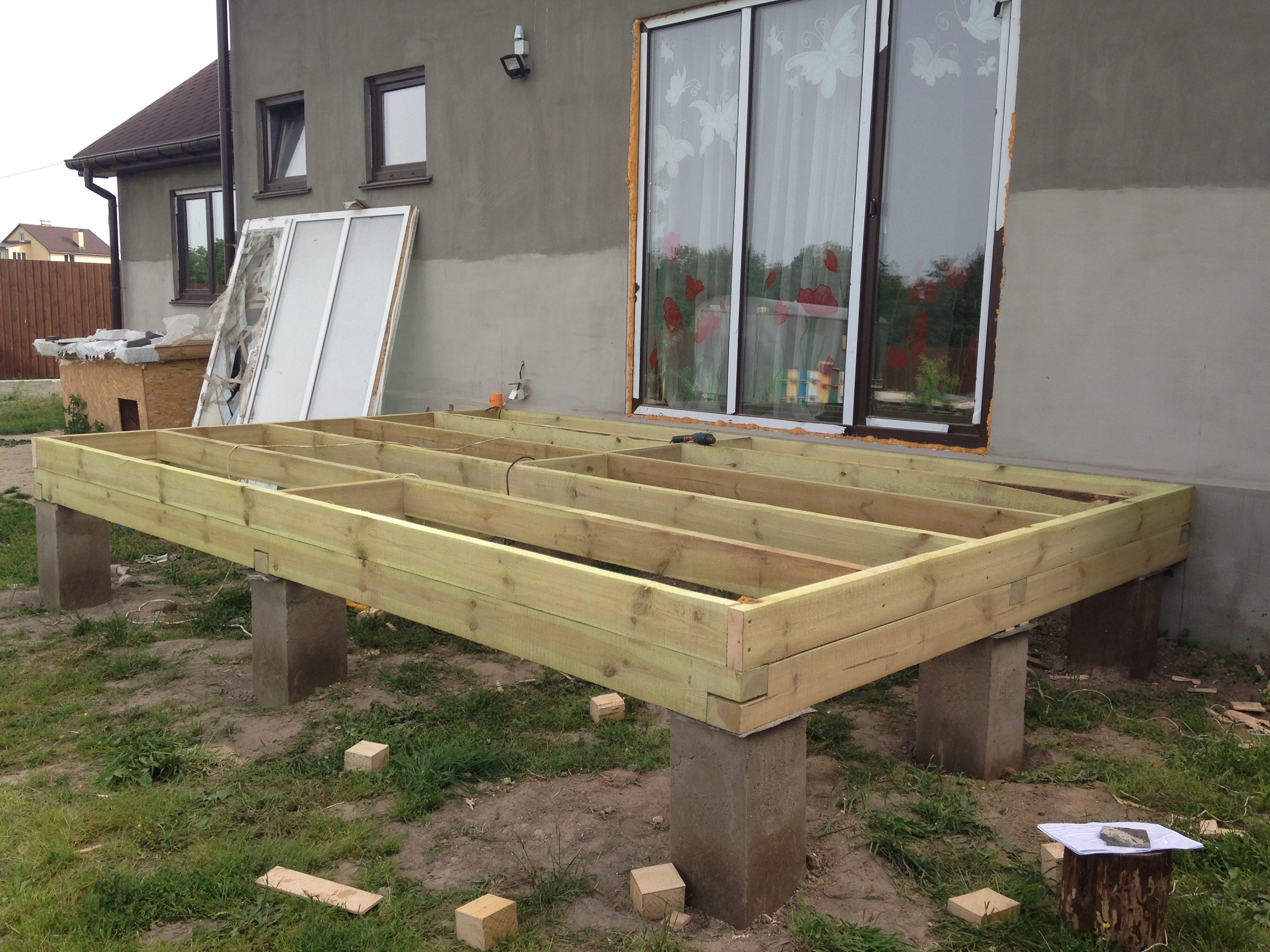

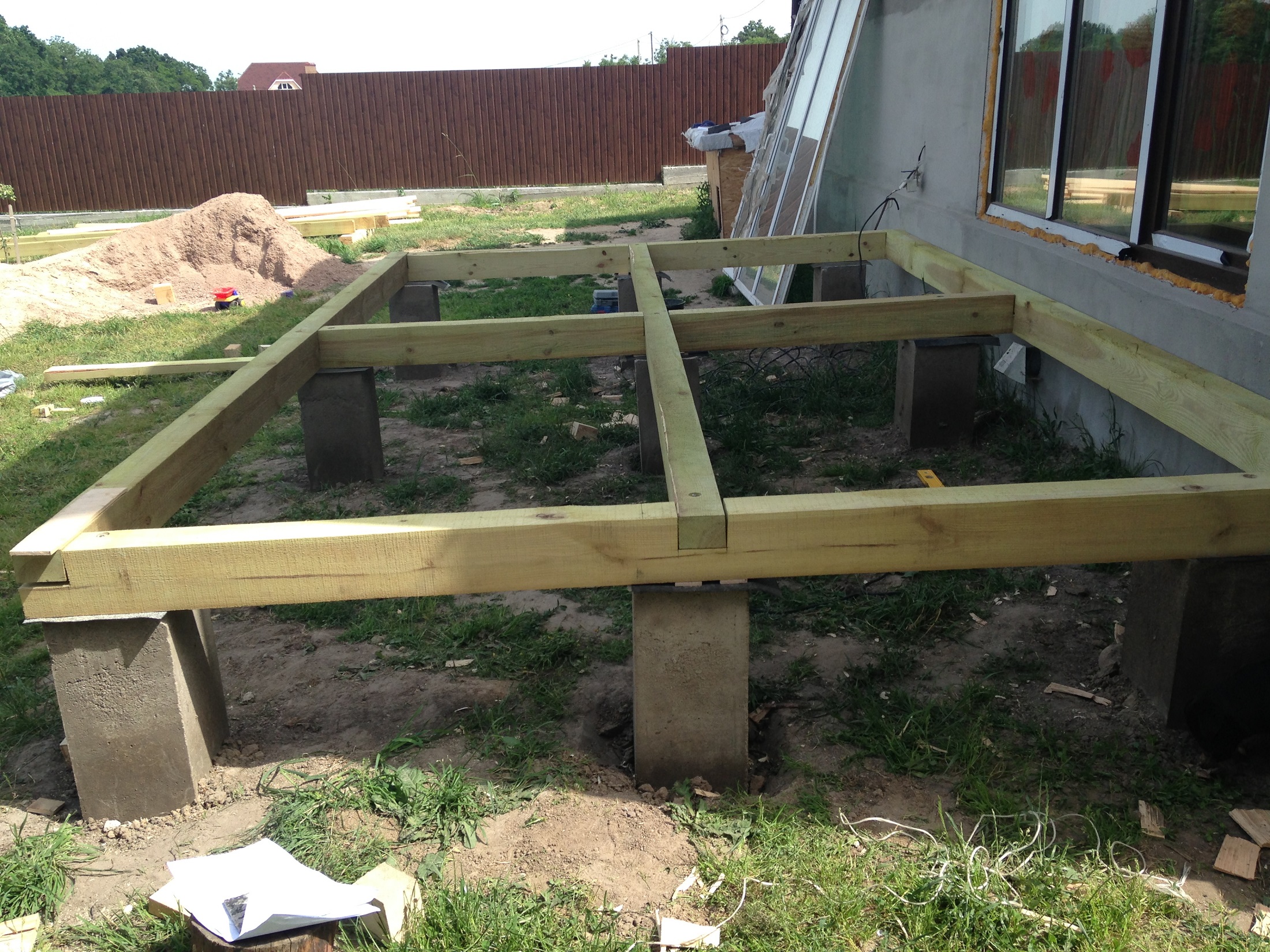

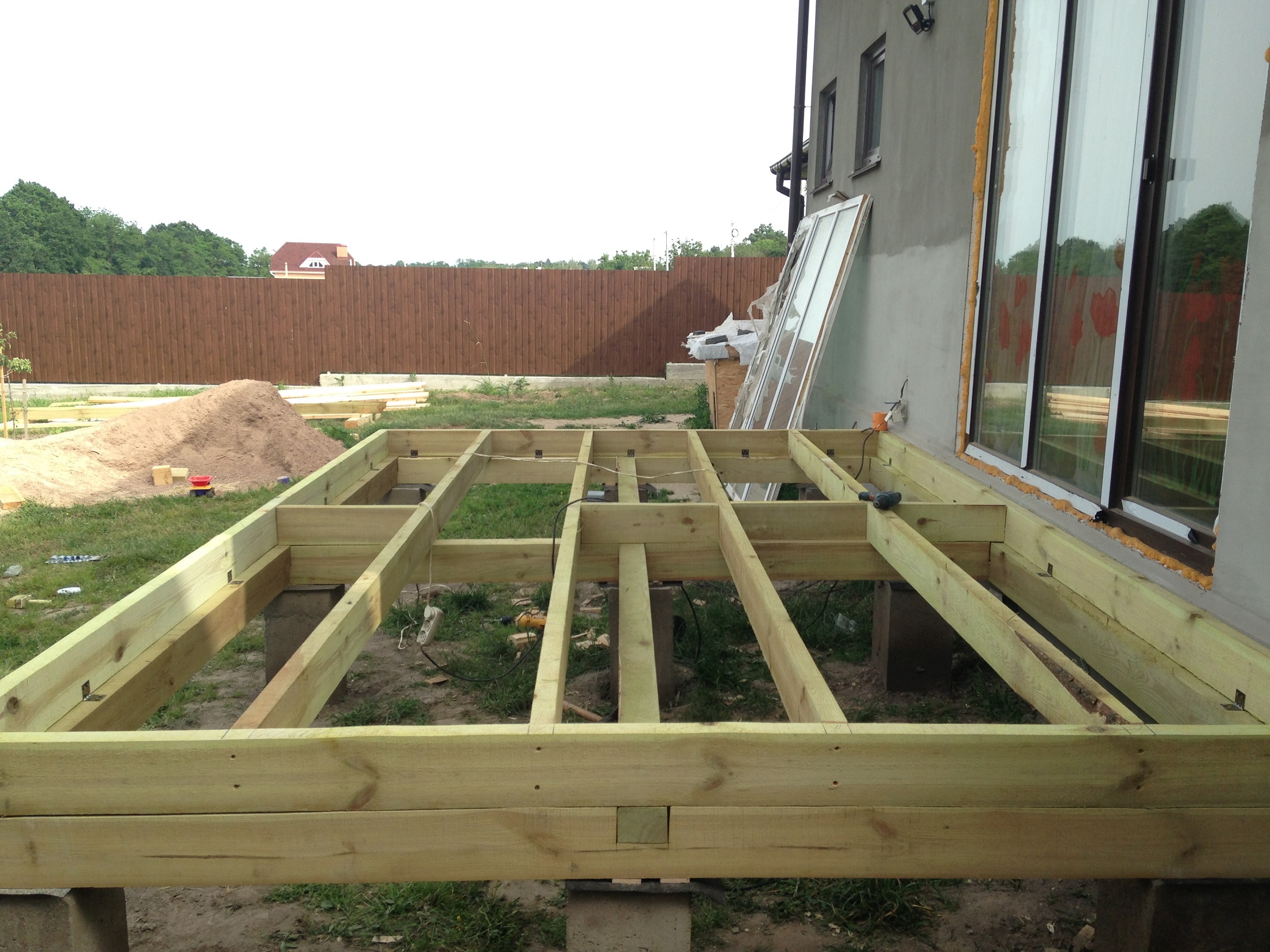

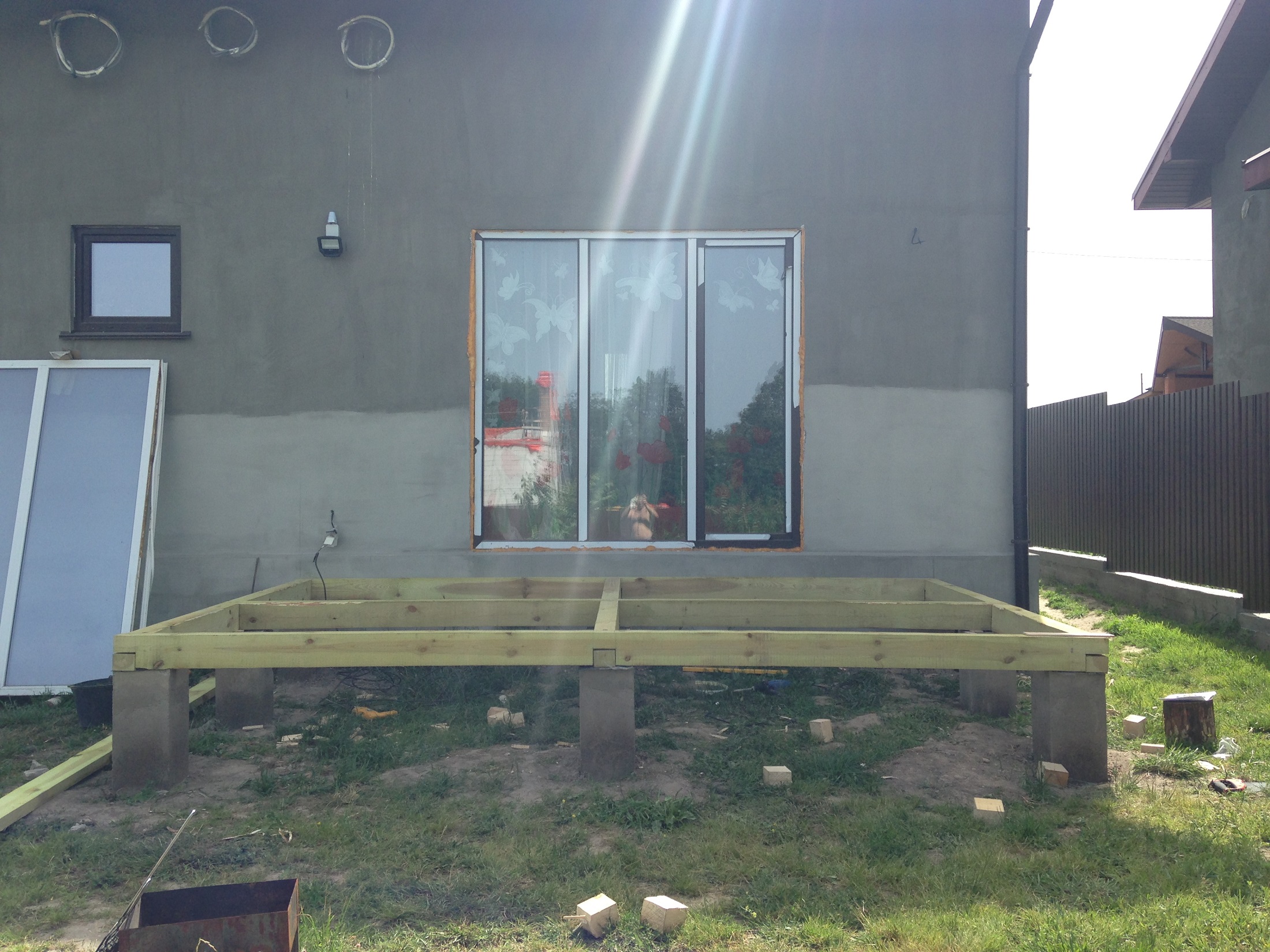

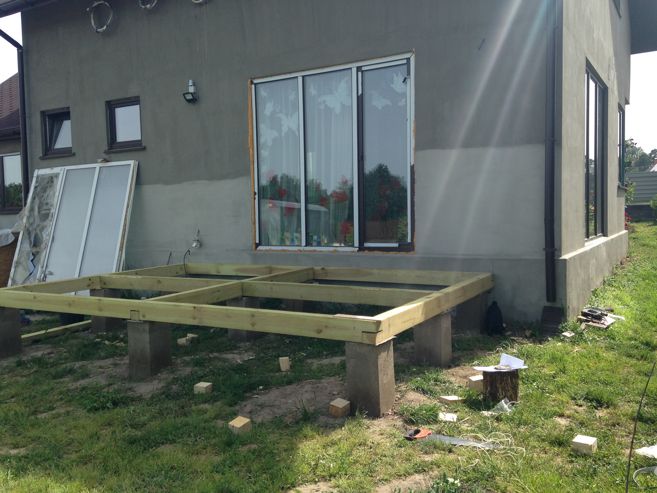

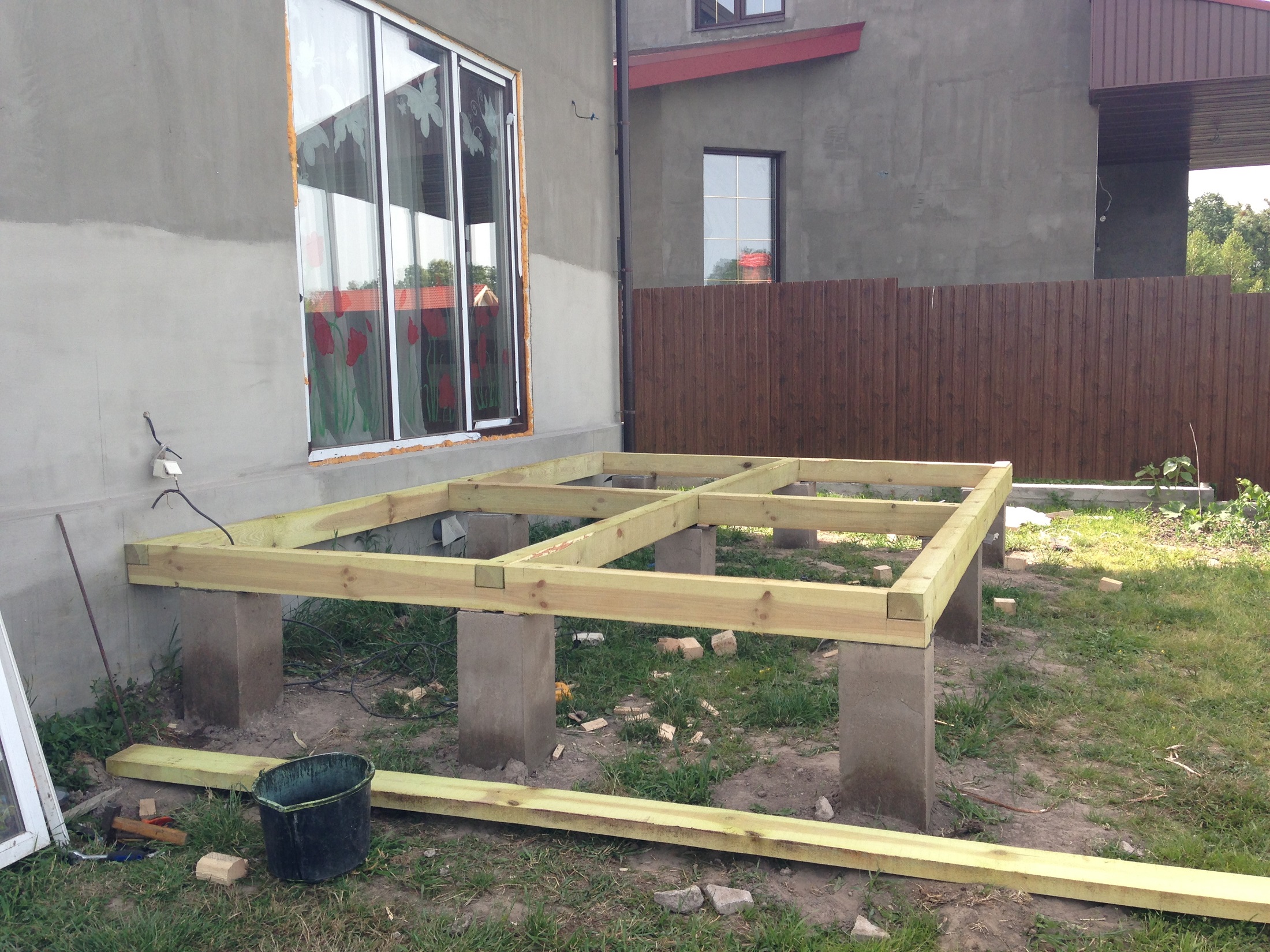

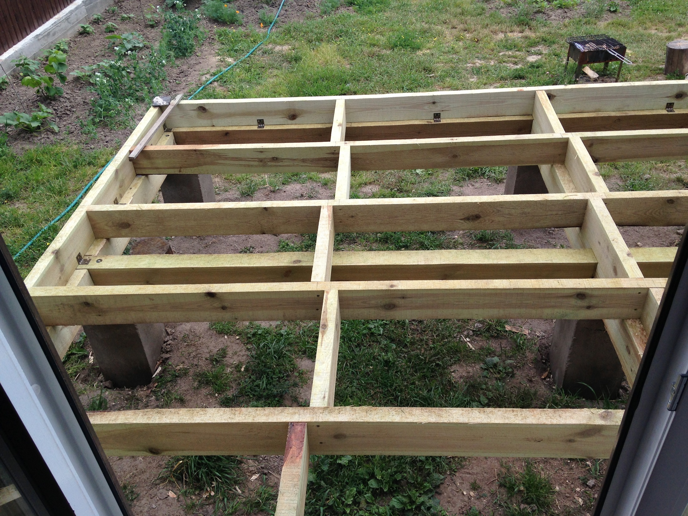

Алекс4499 Опубліковано: 16 червня 2016 Автор Поділитись Опубліковано: 16 червня 2016 Надо было заложить шпильки в сваи. Я похоже террасу делал. Но проще - закапывал а/ц трубу и заливал её бетоном. Удобно обвязочный брус крепить к сваям. Думал о шпильках, но потом не хотел их же ловить брусом. Брус закрепиться анкерами как и дом. А что касается а/ц трубы - вышло б дороже, фанера обошлась в 330 грн. на эти шаблоны. 2 Посилання на коментар Поділитися на інших сайтах More sharing options...
Алекс4499 Опубліковано: 22 червня 2016 Автор Поділитись Опубліковано: 22 червня 2016 Обвязочный брус закреплен, ждем доску для пола и остальной сухой лес Посилання на коментар Поділитися на інших сайтах More sharing options...

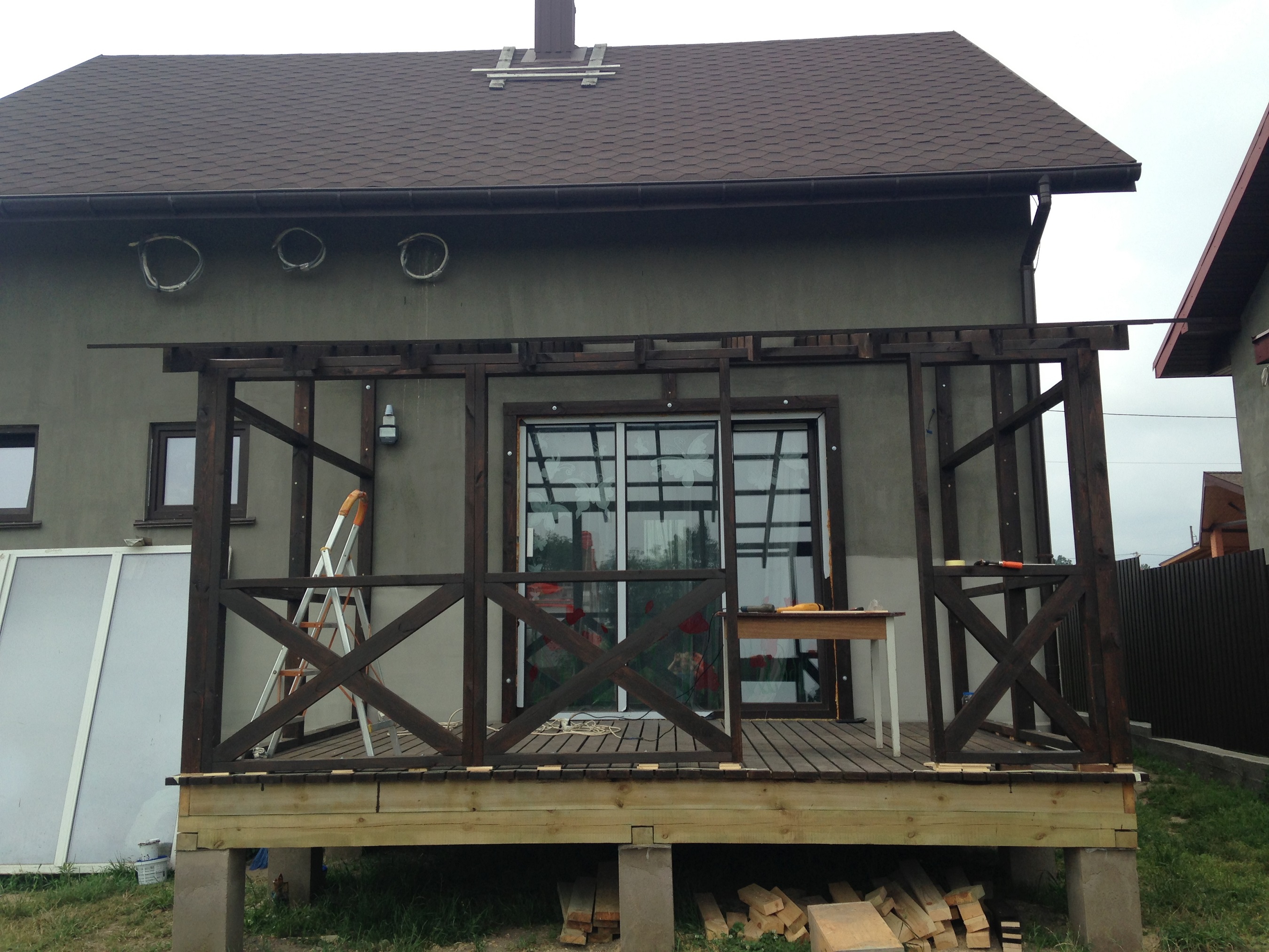

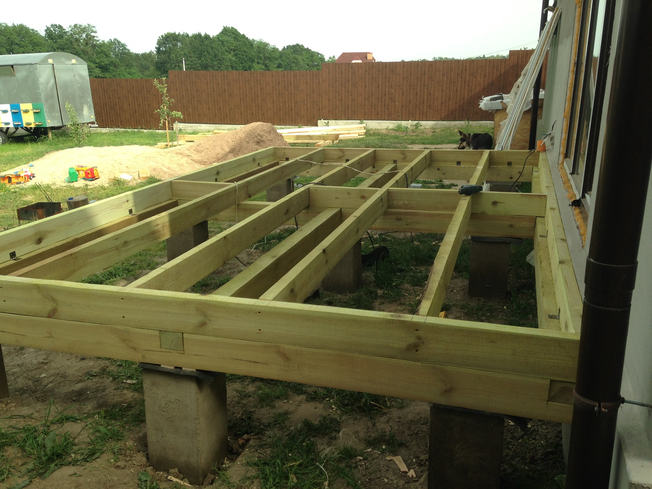

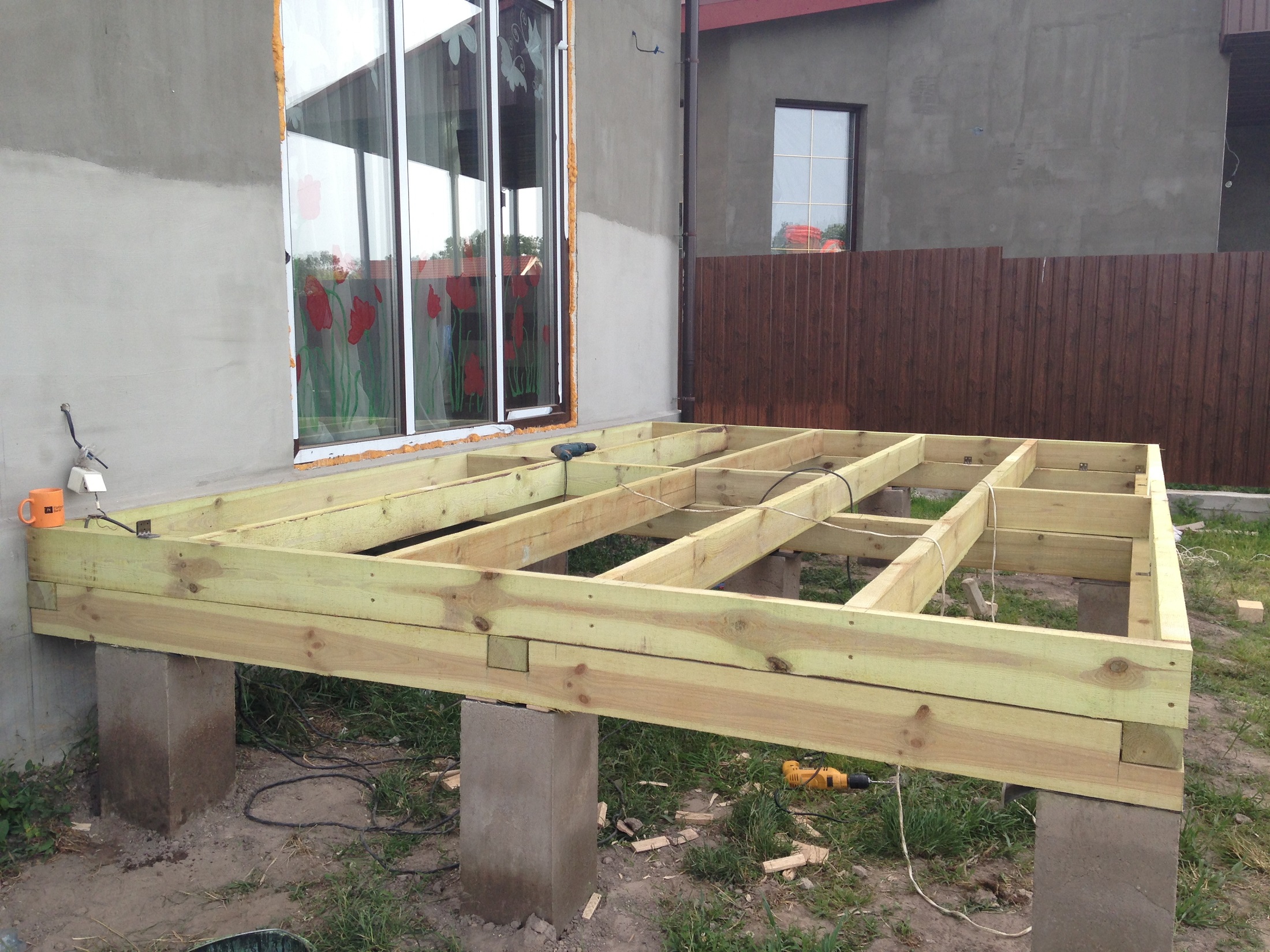

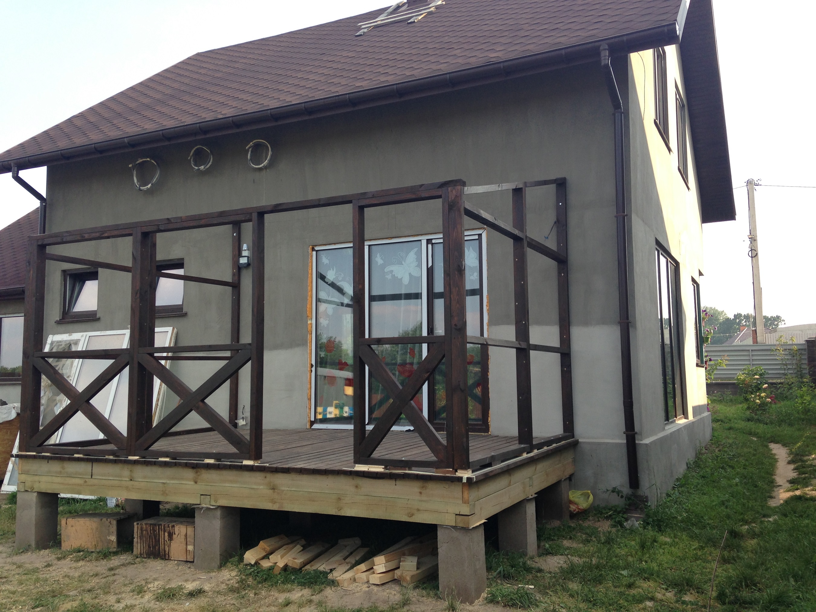

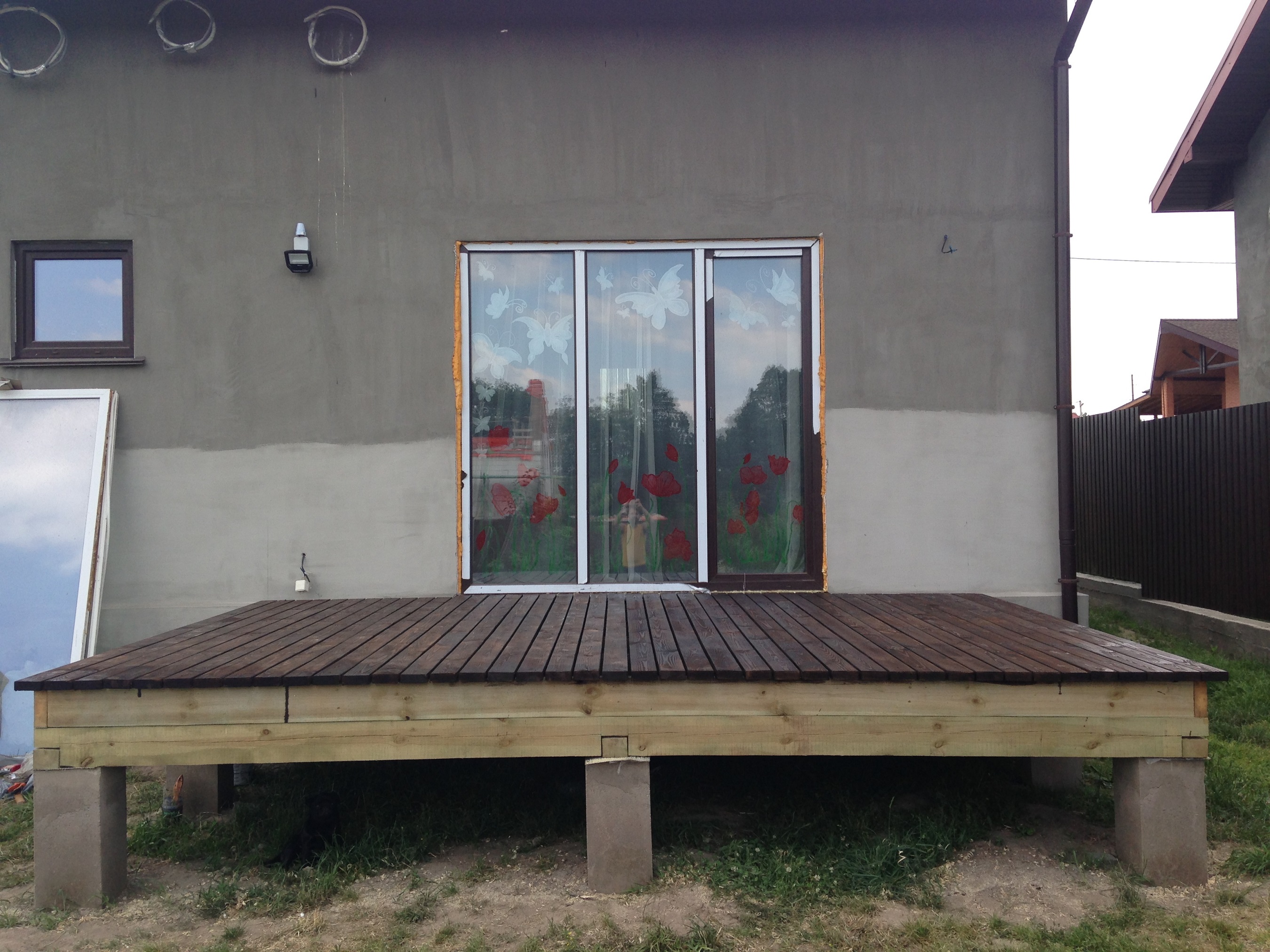

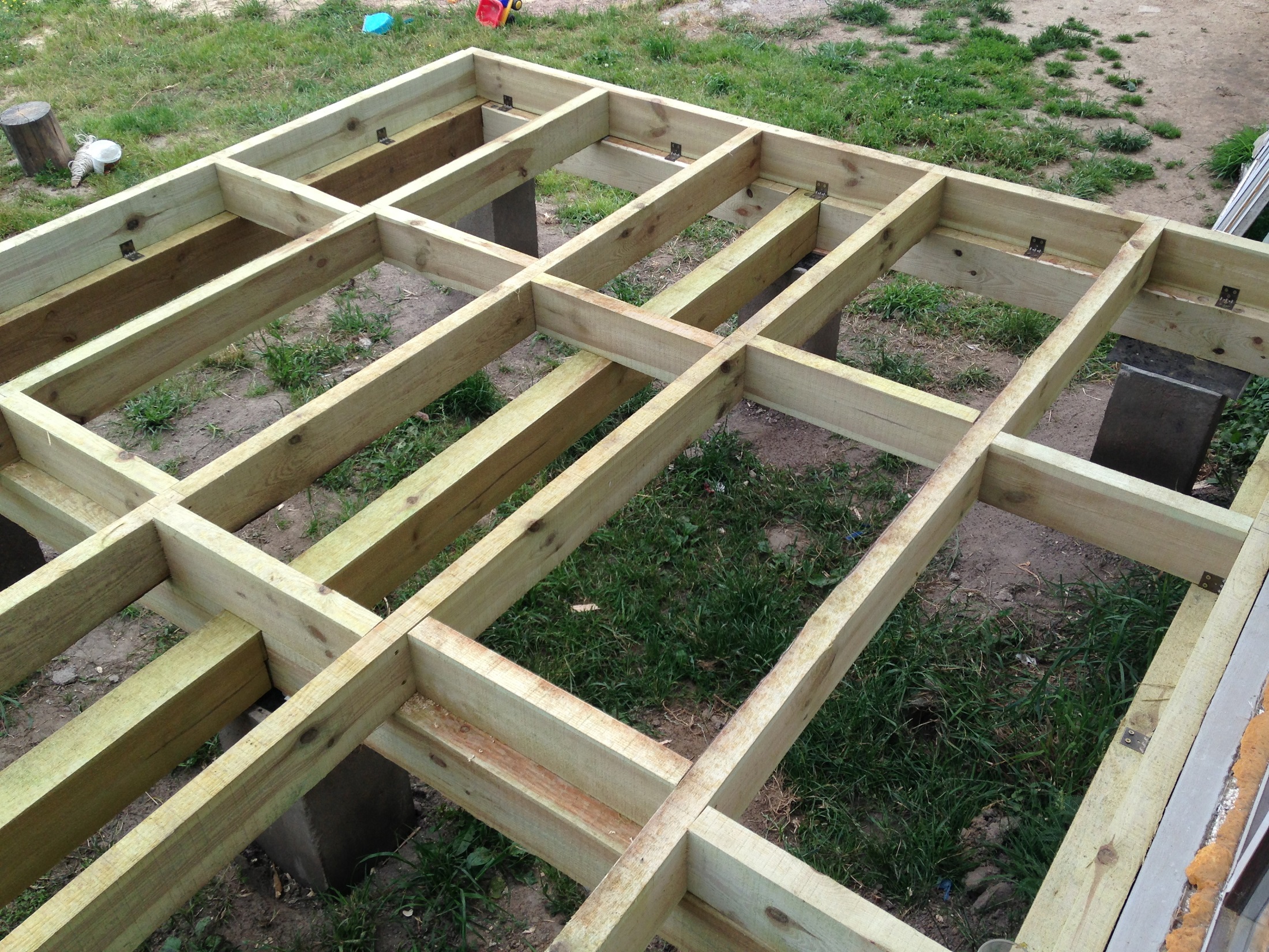

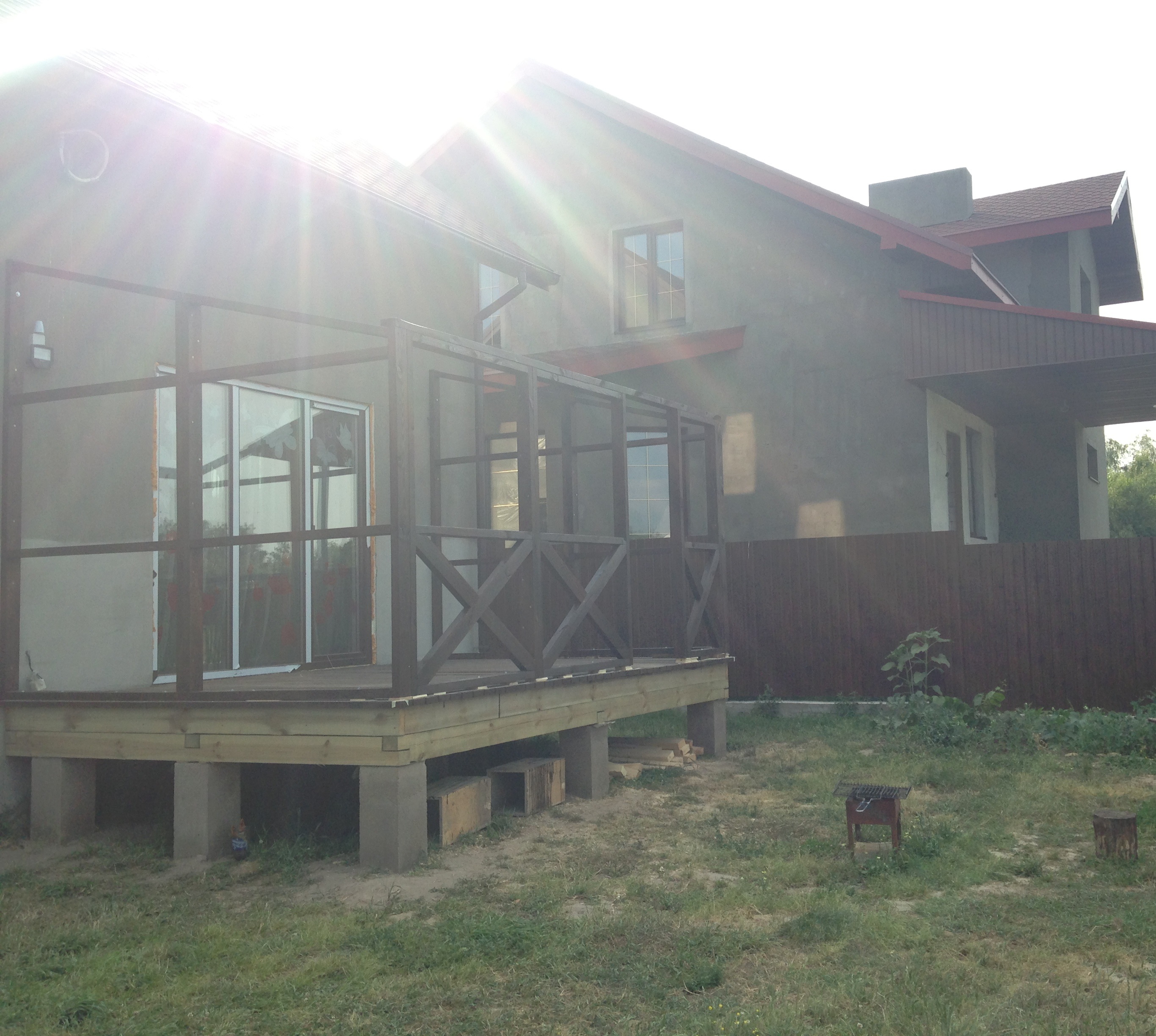

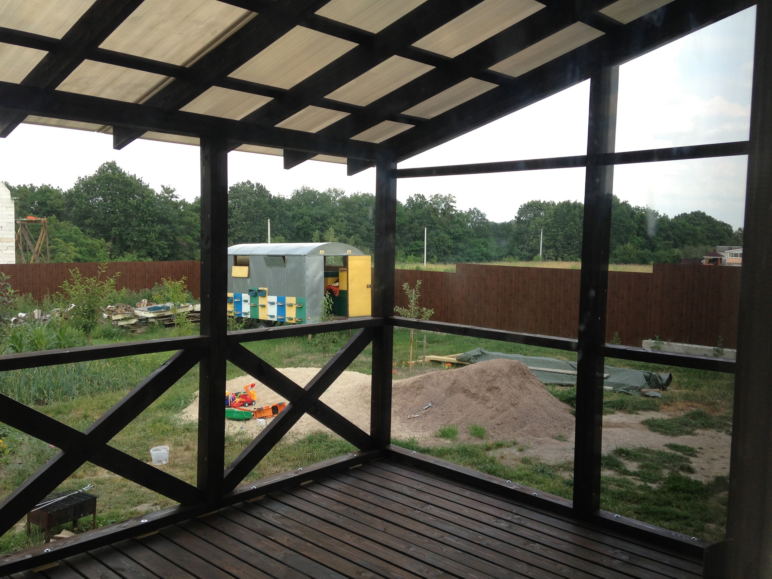

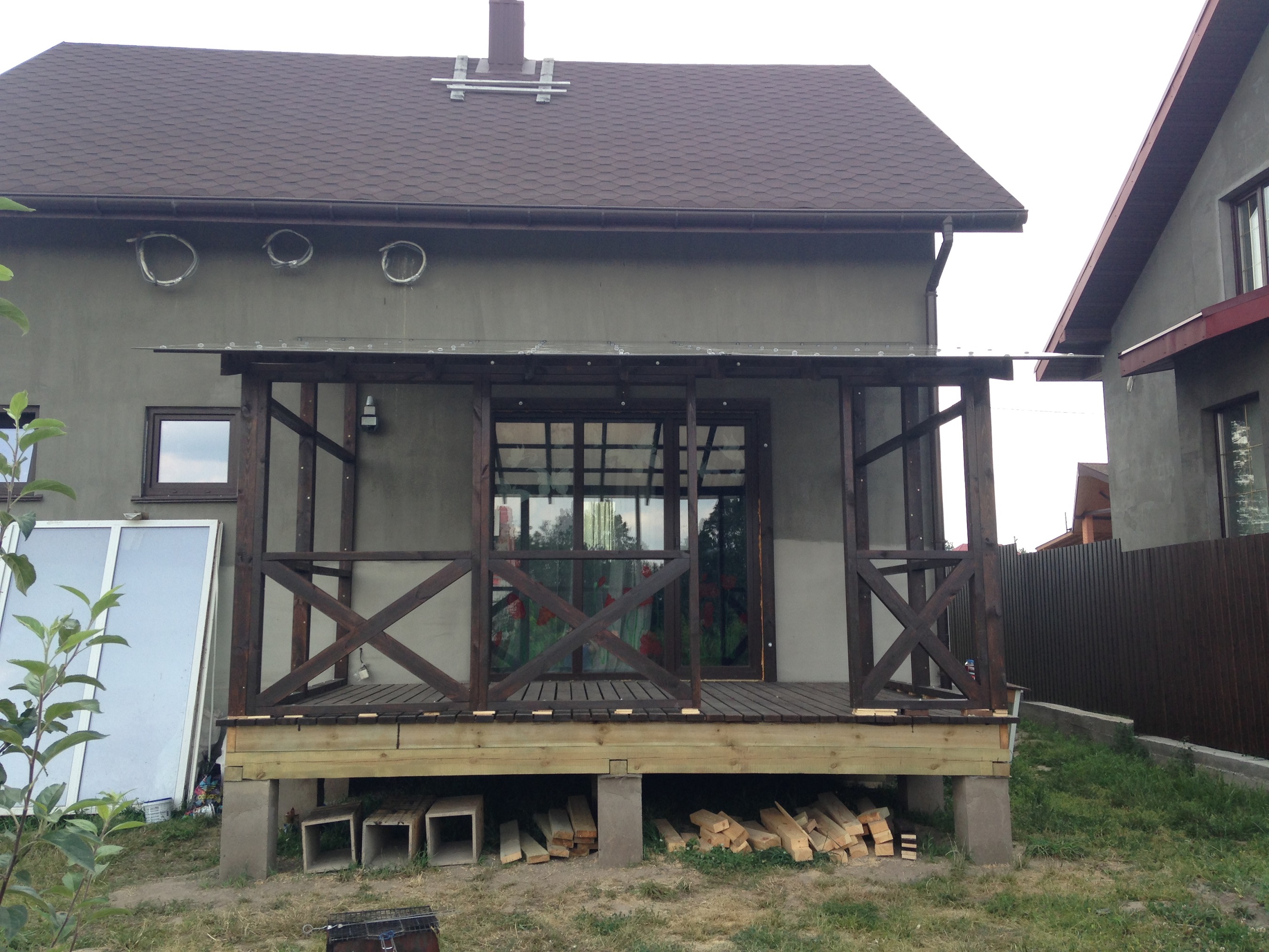

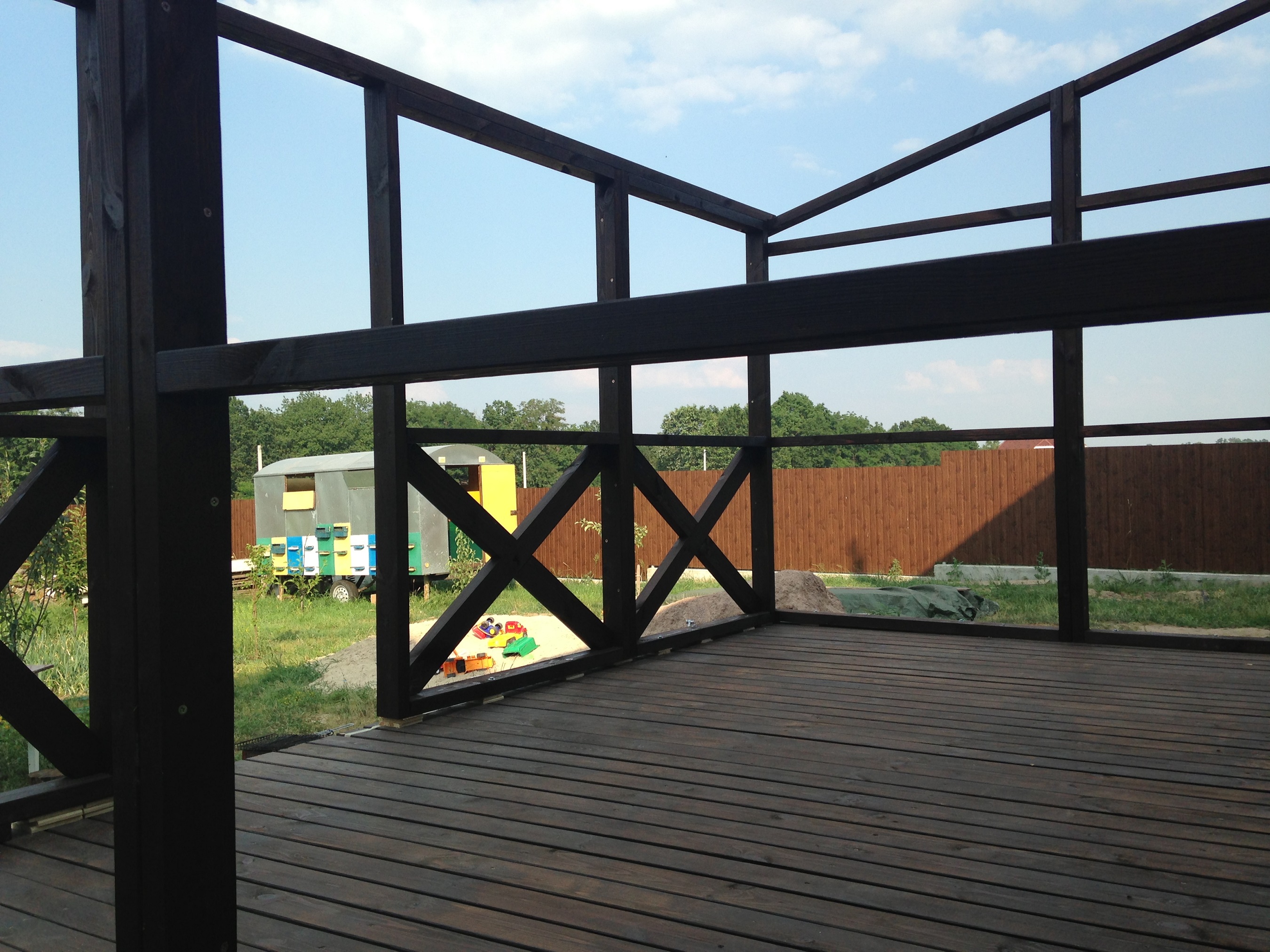

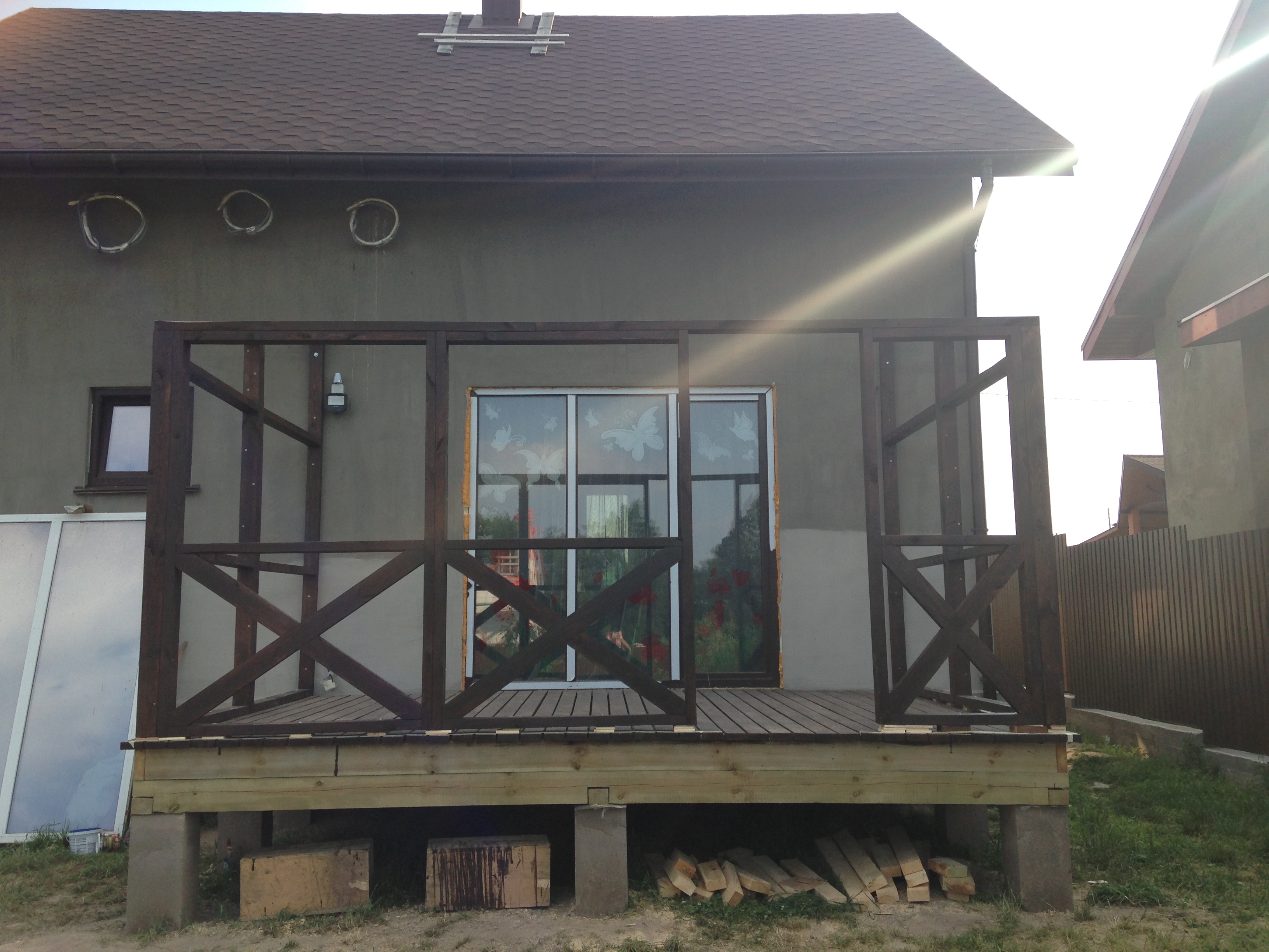

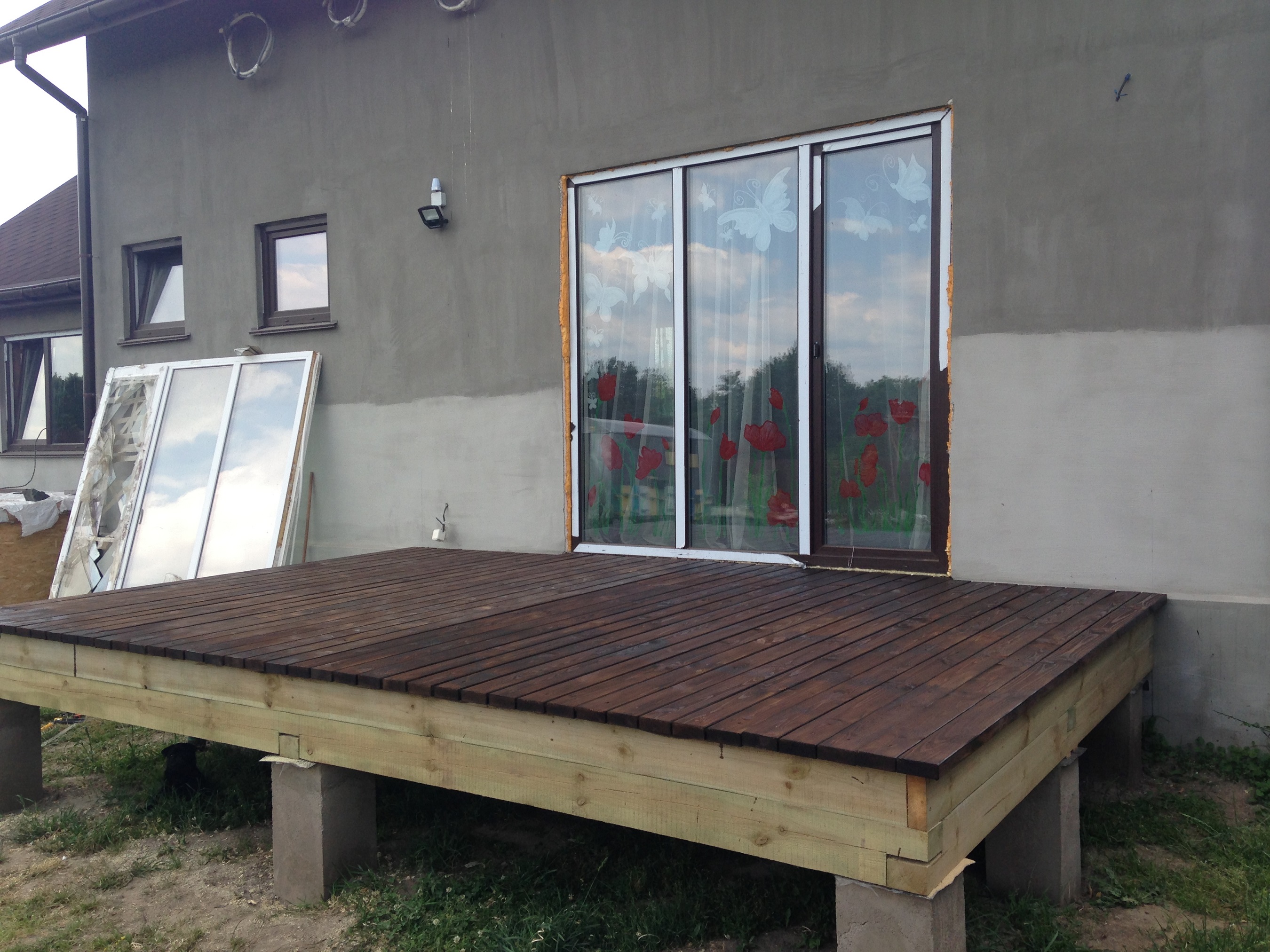

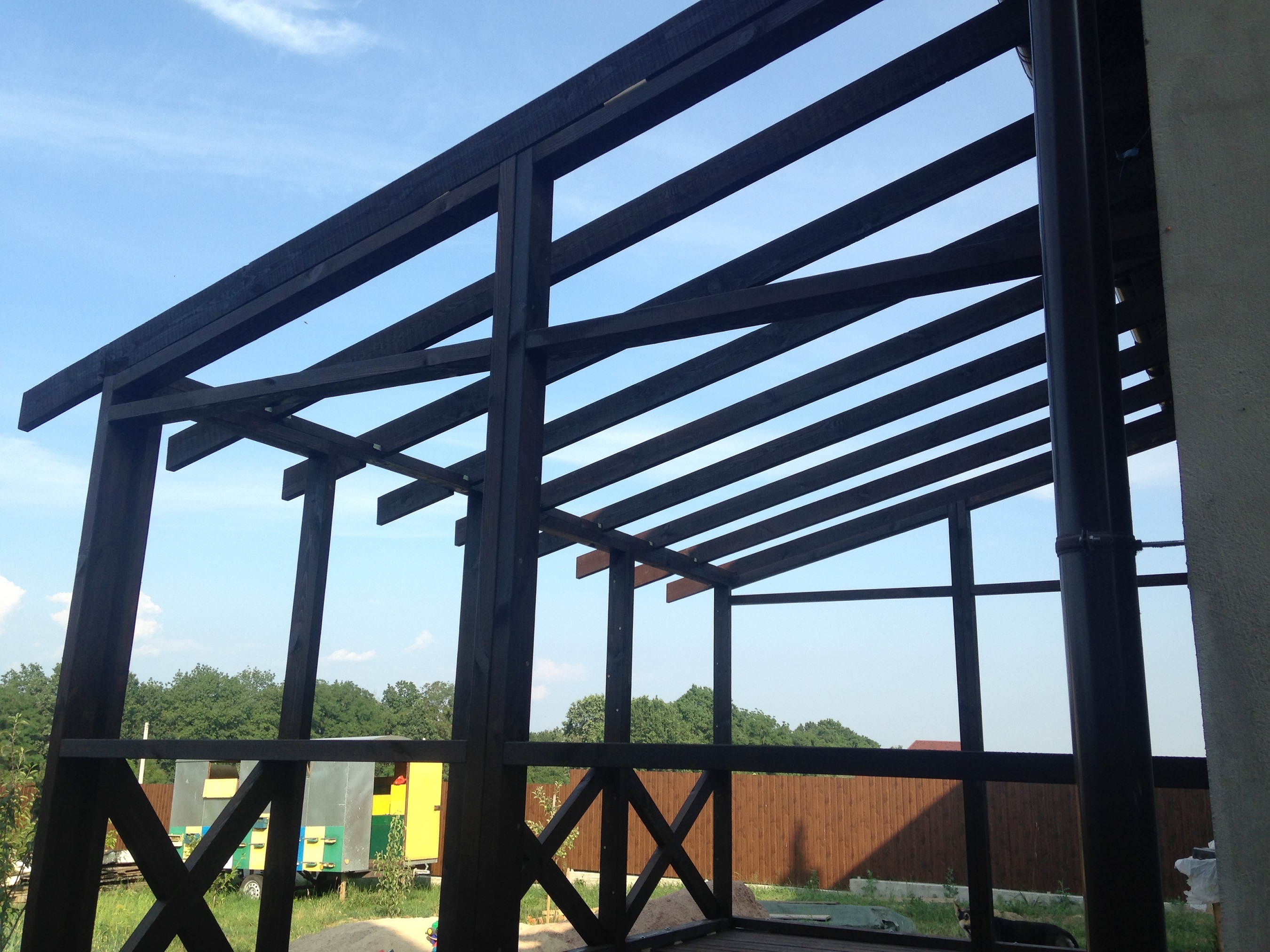

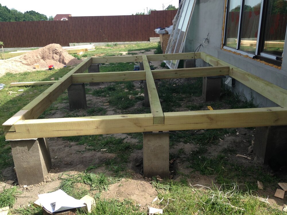

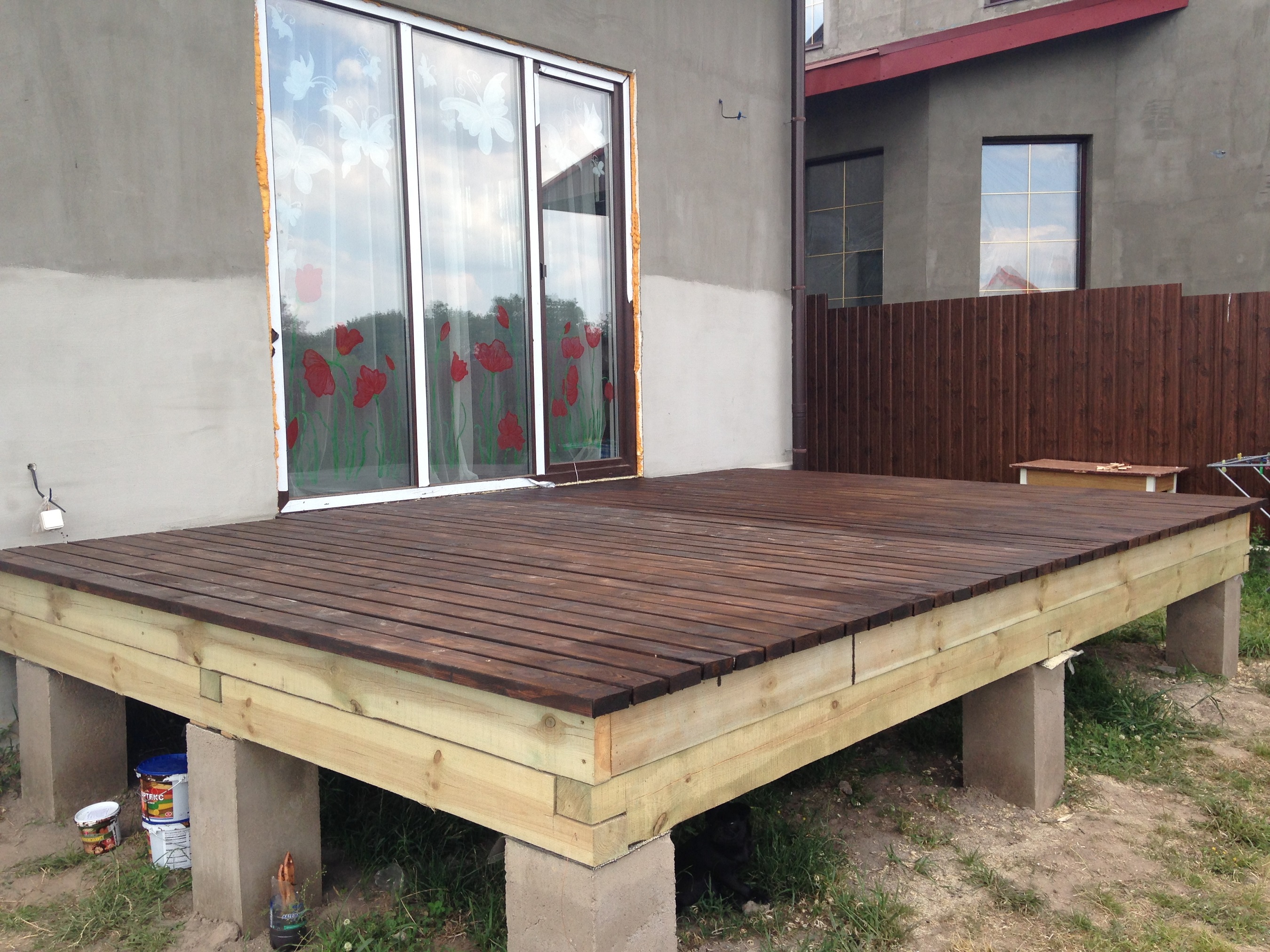

Алекс4499 Опубліковано: 30 червня 2016 Автор Поділитись Опубліковано: 30 червня 2016 за 5 дней получилось соорудить вот такое: 1 Посилання на коментар Поділитися на інших сайтах More sharing options...

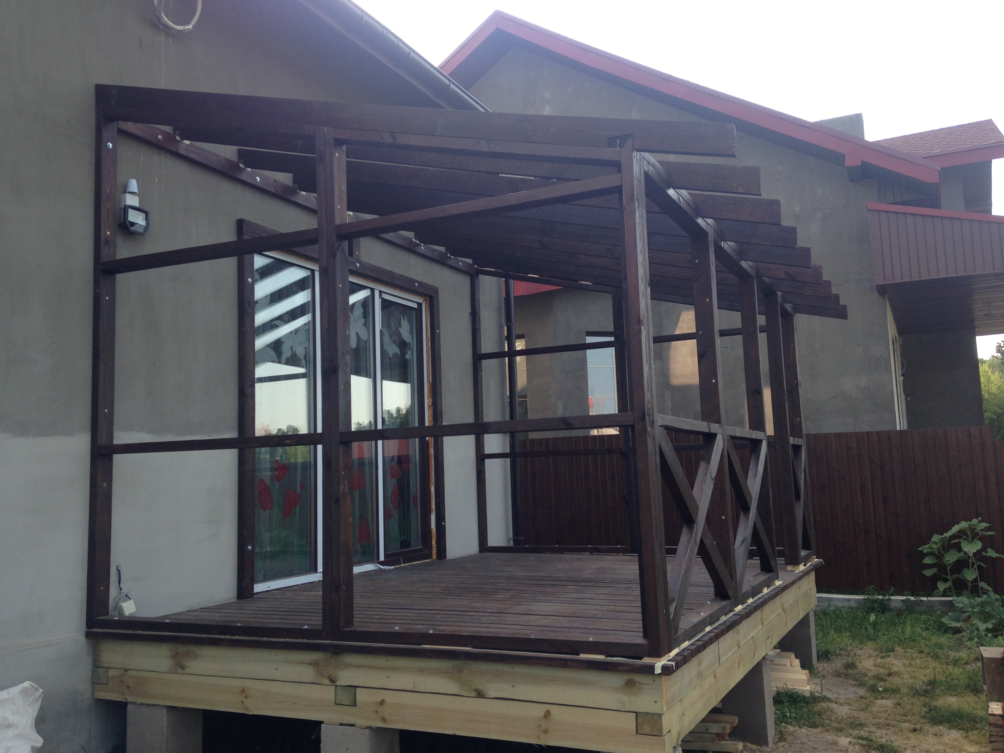

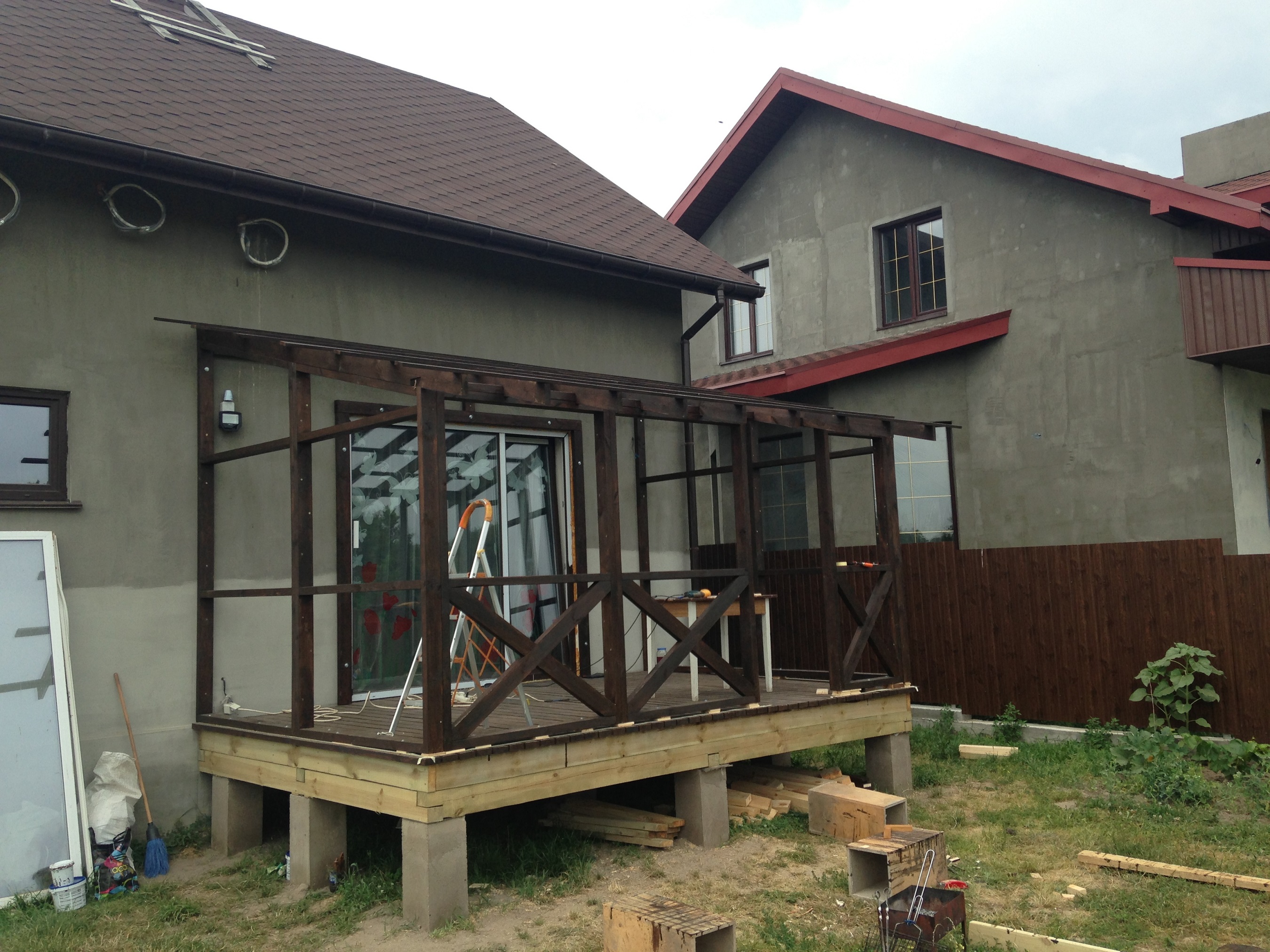

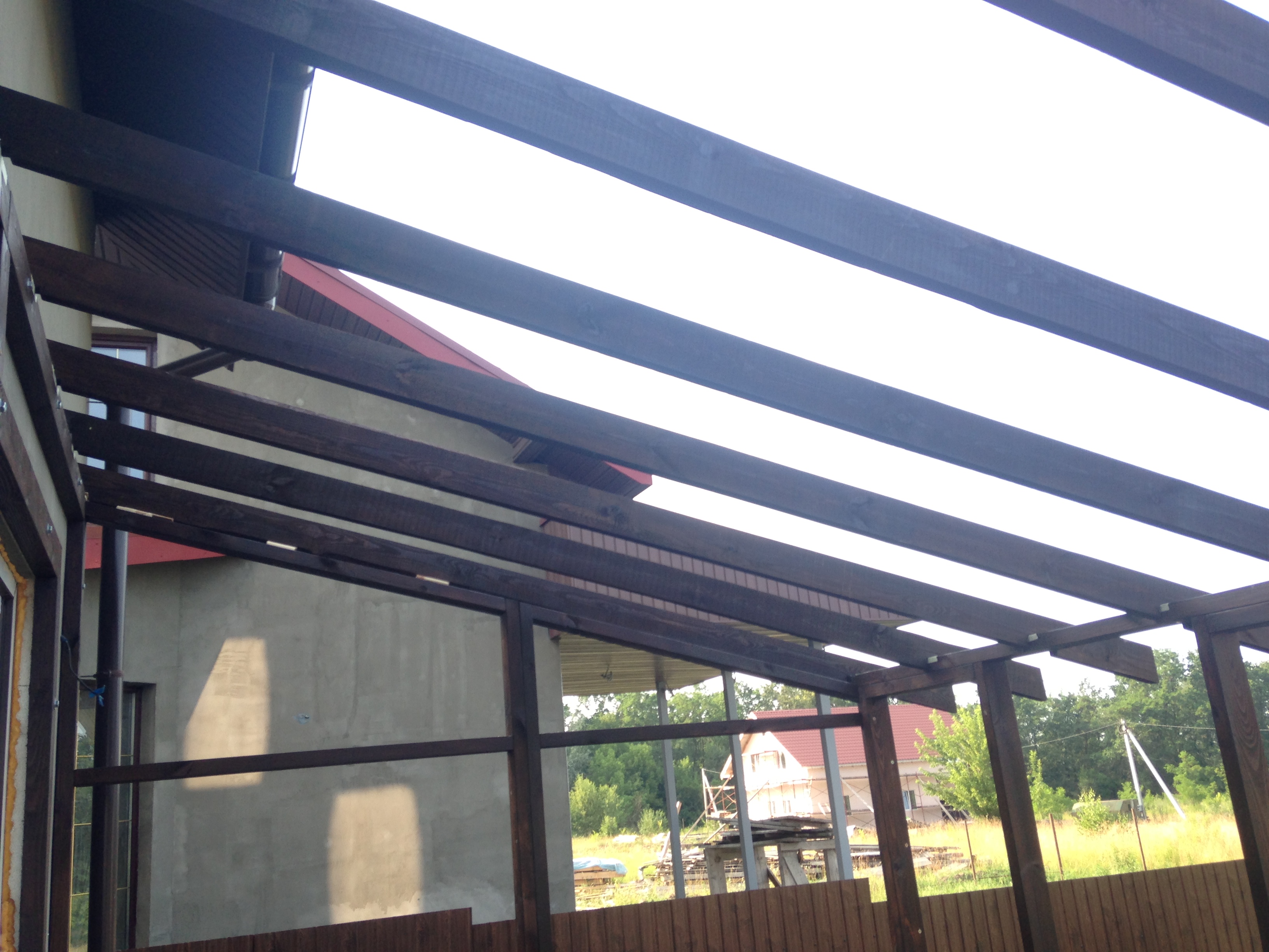

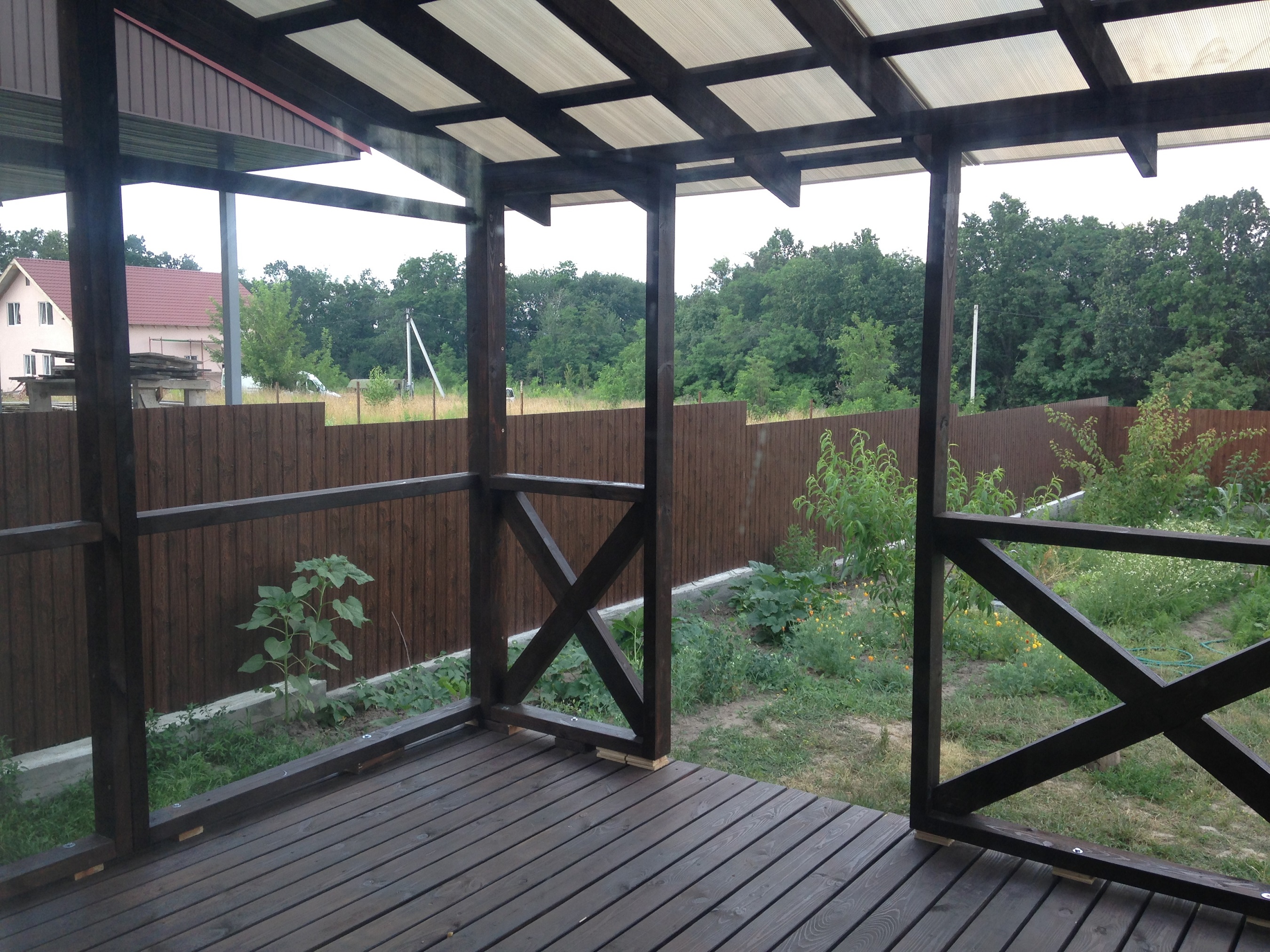

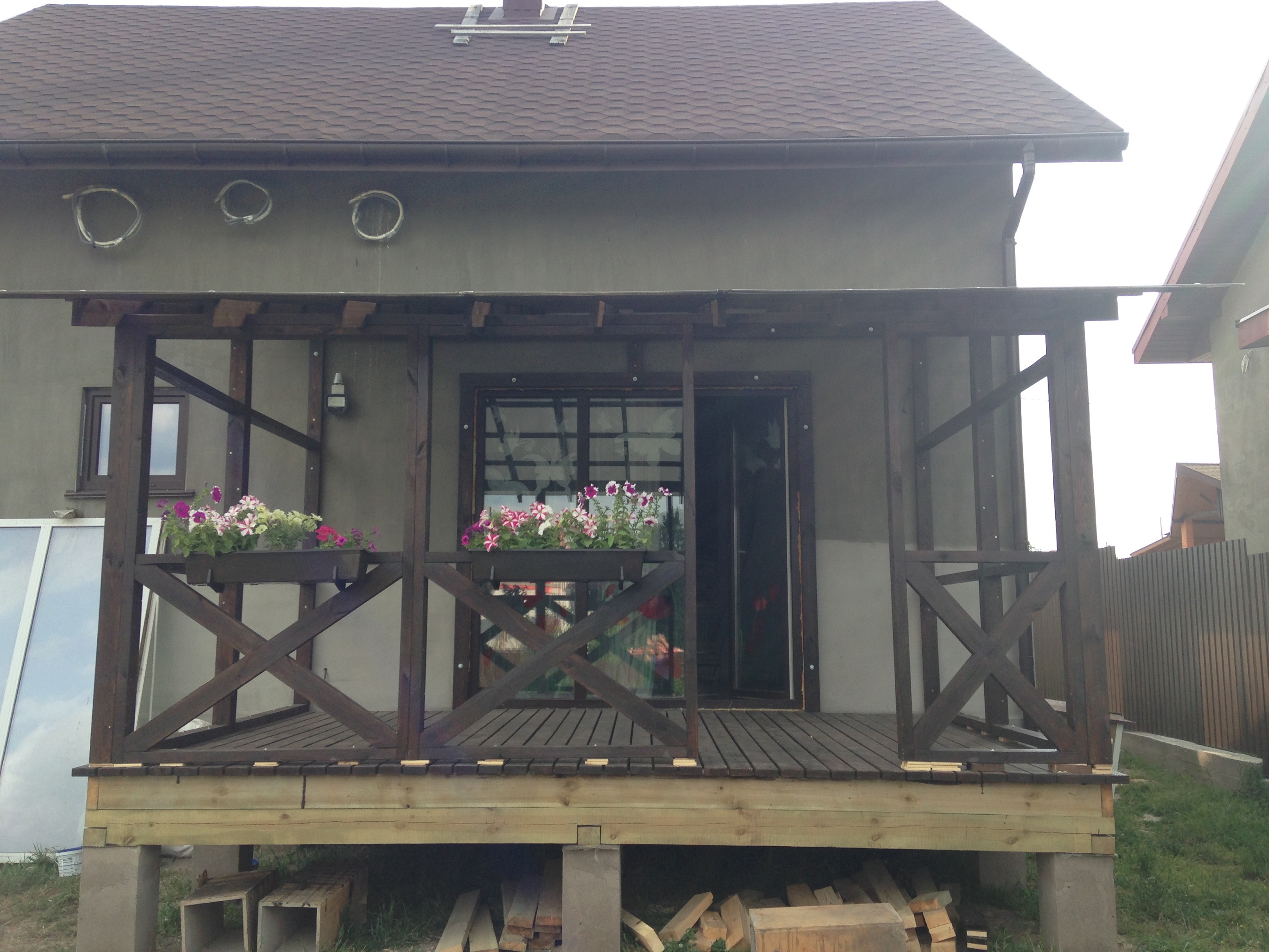

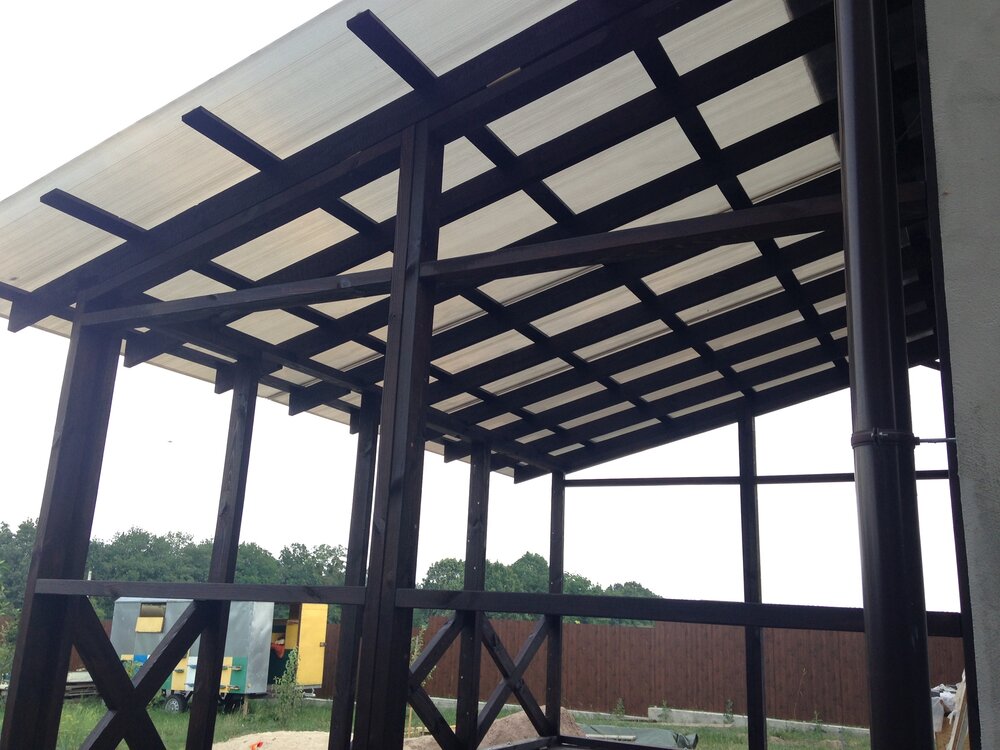

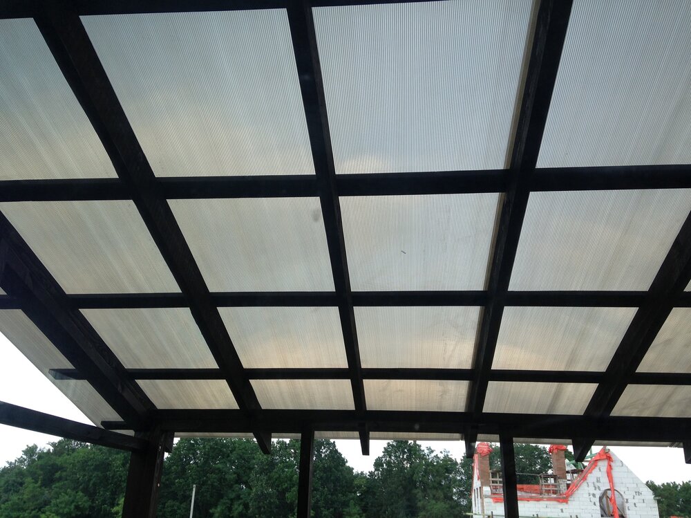

Алекс4499 Опубліковано: 30 червня 2016 Автор Поділитись Опубліковано: 30 червня 2016 еще пару фоток .... 2 Посилання на коментар Поділитися на інших сайтах More sharing options...

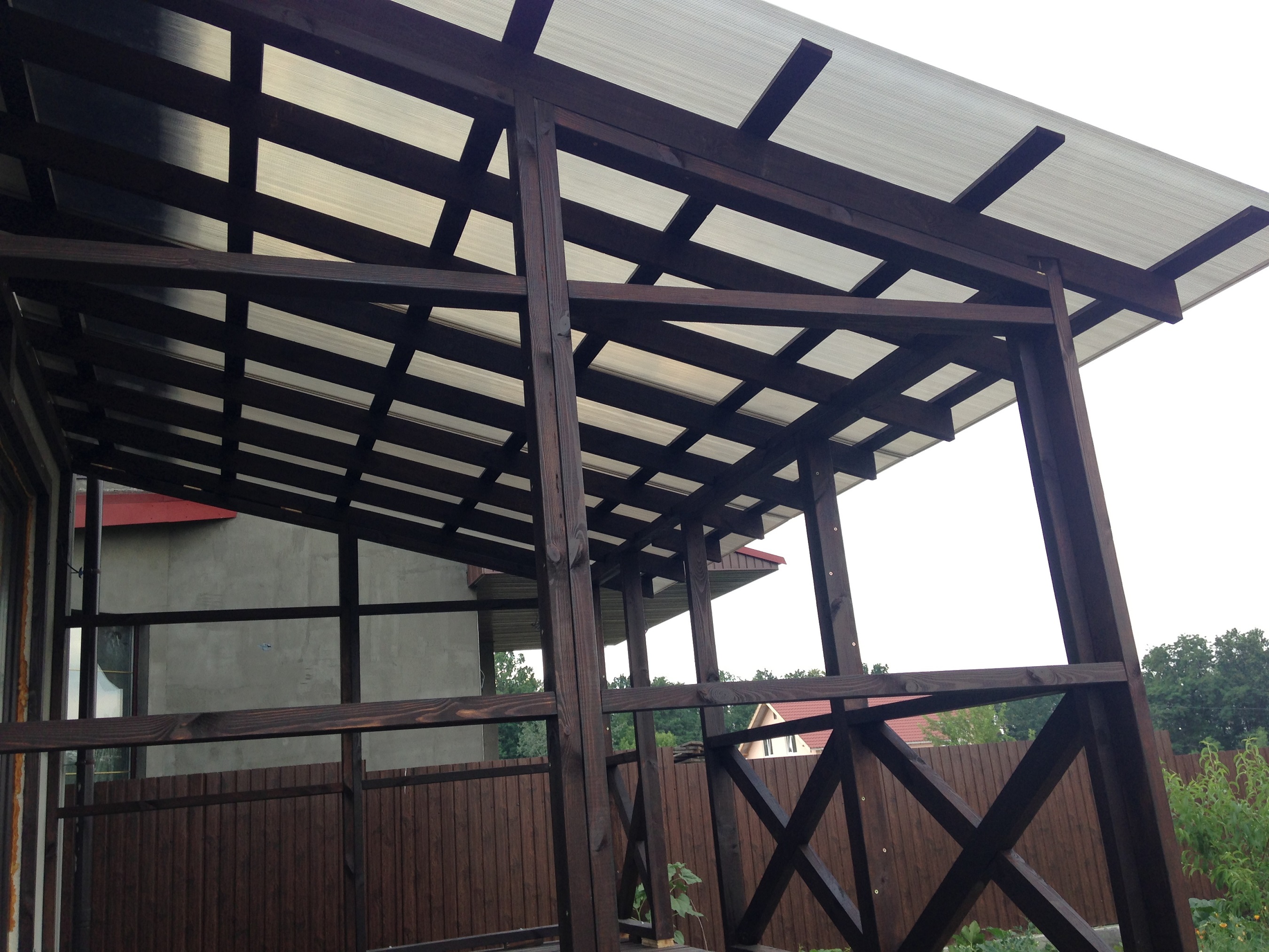

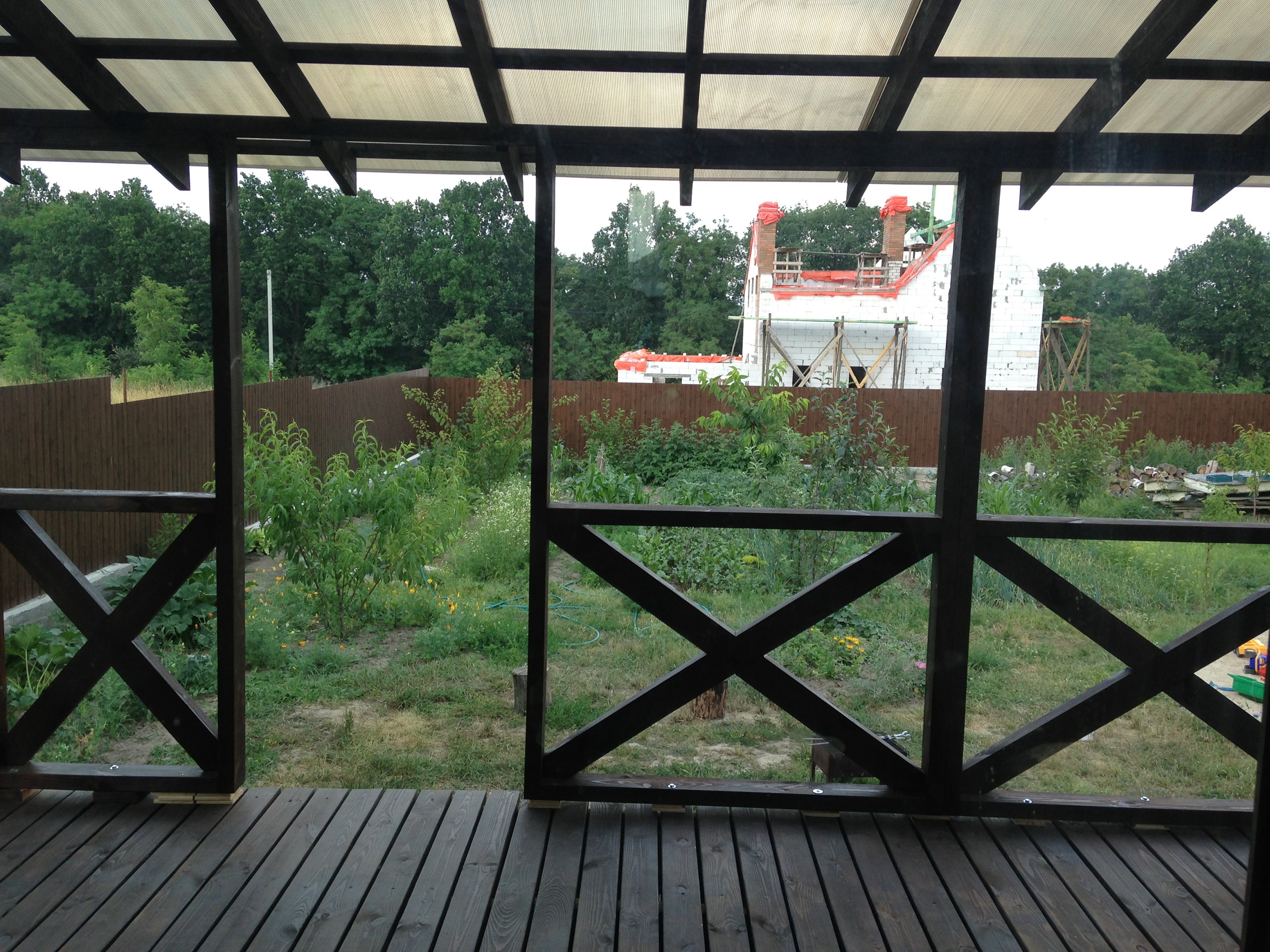

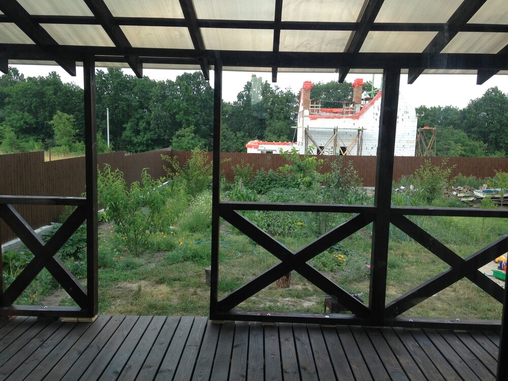

admn Опубліковано: 30 червня 2016 Поділитись Опубліковано: 30 червня 2016 еще пару фоток .... Супер, у меня будет, вернее есть такая же веранда. Один в один Подскажите пожалуйста чем вы накрыли веранду. Судя по фото поликарбонат. Я вот планирую либо его либо стекло. Стекло выходит дороговато, хотя хороший качественный поликарбонат тоже стои не дешево. Если вам не сложно, подскажите в личку сколько вам это все обошлось, что за материал, где брали и т.д. Для меня это очень актуально. Поликарбонат советуют брать не сотовый, а полнотелый, израильский. Спасибо вам заранее за ответ Посилання на коментар Поділитися на інших сайтах More sharing options...
tapper Опубліковано: 1 липня 2016 Поділитись Опубліковано: 1 липня 2016 Супер, у меня будет, вернее есть такая же веранда. Один в один Подскажите пожалуйста чем вы накрыли веранду. Судя по фото поликарбонат. Я вот планирую либо его либо стекло. Стекло выходит дороговато, хотя хороший качественный поликарбонат тоже стои не дешево. Если вам не сложно, подскажите в личку сколько вам это все обошлось, что за материал, где брали и т.д. Для меня это очень актуально. Поликарбонат советуют брать не сотовый, а полнотелый, израильский. Спасибо вам заранее за ответ Не выбрасывайте деньги на поликарбонат. Даже самый хороший прослужит 5 лет. 1 Посилання на коментар Поділитися на інших сайтах More sharing options...
admn Опубліковано: 1 липня 2016 Поділитись Опубліковано: 1 липня 2016 Не выбрасывайте деньги на поликарбонат. Даже самый хороший прослужит 5 лет. Тогда остается стекло. Надеюсь оно дольше прослужит. Может кто подскажет где и по чем можно взять нормальное не дорогое каленое стекло для этих целей? Заранее спасибо! Посилання на коментар Поділитися на інших сайтах More sharing options...
Vep_77 Опубліковано: 5 липня 2016 Поділитись Опубліковано: 5 липня 2016 тоже терасса пристройка.... но по совету друзей не накрывал поликарбонатом, т.к. летом прямое солнце на будт давать сидеть и открывать глаза ))) Посилання на коментар Поділитися на інших сайтах More sharing options...
Алекс4499 Опубліковано: 7 липня 2016 Автор Поділитись Опубліковано: 7 липня 2016 Супер, у меня будет, вернее есть такая же веранда. Один в один Подскажите пожалуйста чем вы накрыли веранду. Судя по фото поликарбонат. Я вот планирую либо его либо стекло. Стекло выходит дороговато, хотя хороший качественный поликарбонат тоже стои не дешево. Если вам не сложно, подскажите в личку сколько вам это все обошлось, что за материал, где брали и т.д. Для меня это очень актуально. Поликарбонат советуют брать не сотовый, а полнотелый, израильский. Спасибо вам заранее за ответ На данном этапе 18 , думаю с мебелью в 23-25 вложимся. Есть пару свежих фоток, как еще преобразилась терраса, но все никак не выходит, забываю ... Добавлено через 3 минуты тоже терасса пристройка.... но по совету друзей не накрывал поликарбонатом, т.к. летом прямое солнце на будт давать сидеть и открывать глаза ))) Мы взяли не много "притонированный" поликарбонат, в комнате стало не много темнее. А что касается солнца, то оно у нас в после 11, уже прячется за дом, так что не жмуримся ;), а наслаждаемся :D Добавлено через 2 минуты Не выбрасывайте деньги на поликарбонат. Даже самый хороший прослужит 5 лет. У друзей поликарбонат уже 8 лет и дальше будет служить, стекло очень дорогое и тяжелое. Посилання на коментар Поділитися на інших сайтах More sharing options...
tapper Опубліковано: 7 липня 2016 Поділитись Опубліковано: 7 липня 2016 У друзей поликарбонат уже 8 лет и дальше будет служить, стекло очень дорогое и тяжелое. Очень странно, наверное не солнечная сторона. У знакомых и соседей наших максимальный срок службы был 5 лет и то дорогущего поликарбоната. Посилання на коментар Поділитися на інших сайтах More sharing options...
Алекс4499 Опубліковано: 7 липня 2016 Автор Поділитись Опубліковано: 7 липня 2016 У друзей поликарбонат уже 8 лет и дальше будет служить, стекло очень дорогое и тяжелое. Очень странно, наверное не солнечная сторона. У знакомых и соседей наших максимальный срок службы был 5 лет и то дорогущего поликарбоната. У них как раз и солнечная, но они брали прозрачный и он не очень чистый, пыль все равно оседает и дожди не смывают все, по этому и выбрали себе "тонировку". А по стеклу мне называли цены от 200 у.е. за метр, при площади 15 м.кв. терраса была бы золотая ;). Аналогов дешевле или чуть дороже поликарбоната не знаю Посилання на коментар Поділитися на інших сайтах More sharing options...
tapper Опубліковано: 7 липня 2016 Поділитись Опубліковано: 7 липня 2016 Очень странно, наверное не солнечная сторона. У знакомых и соседей наших максимальный срок службы был 5 лет и то дорогущего поликарбоната. У них как раз и солнечная, но они брали прозрачный и он не очень чистый, пыль все равно оседает и дожди не смывают все, по этому и выбрали себе "тонировку". А по стеклу мне называли цены от 200 у.е. за метр, при площади 15 м.кв. терраса была бы золотая ;). Аналогов дешевле или чуть дороже поликарбоната не знаю Тут согласен - аналогов нет. Посему у себя битумку ложил Посилання на коментар Поділитися на інших сайтах More sharing options...

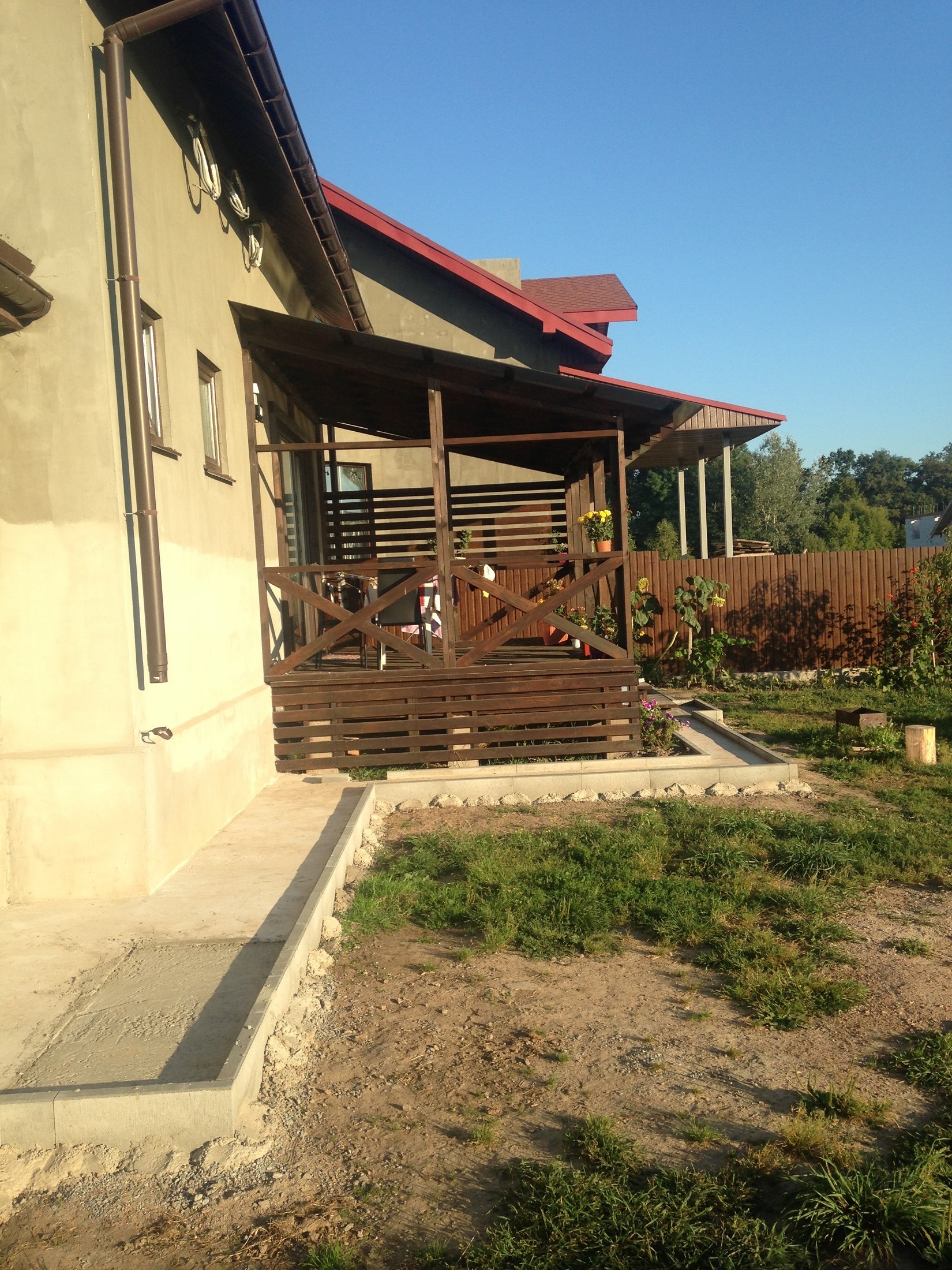

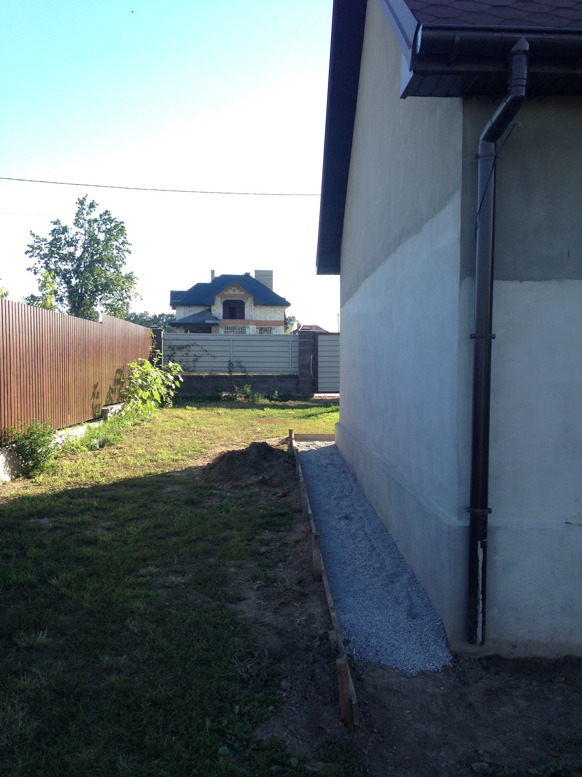

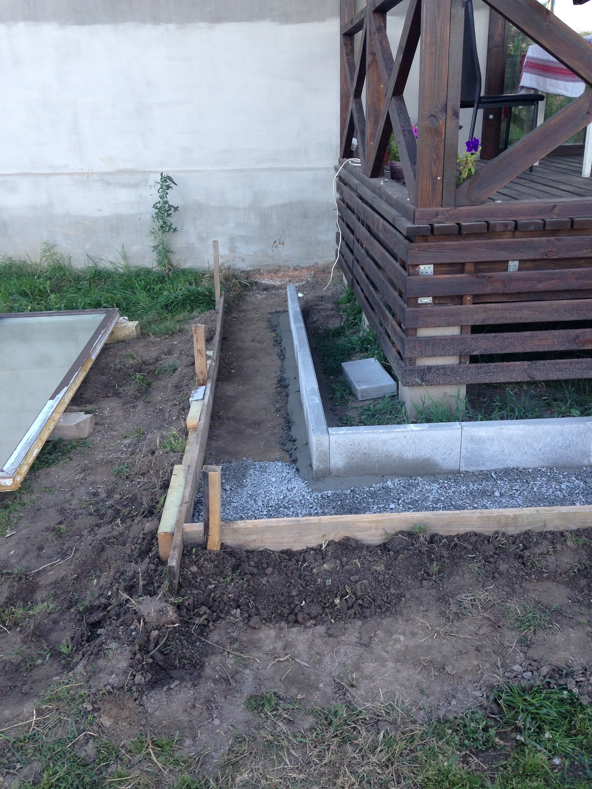

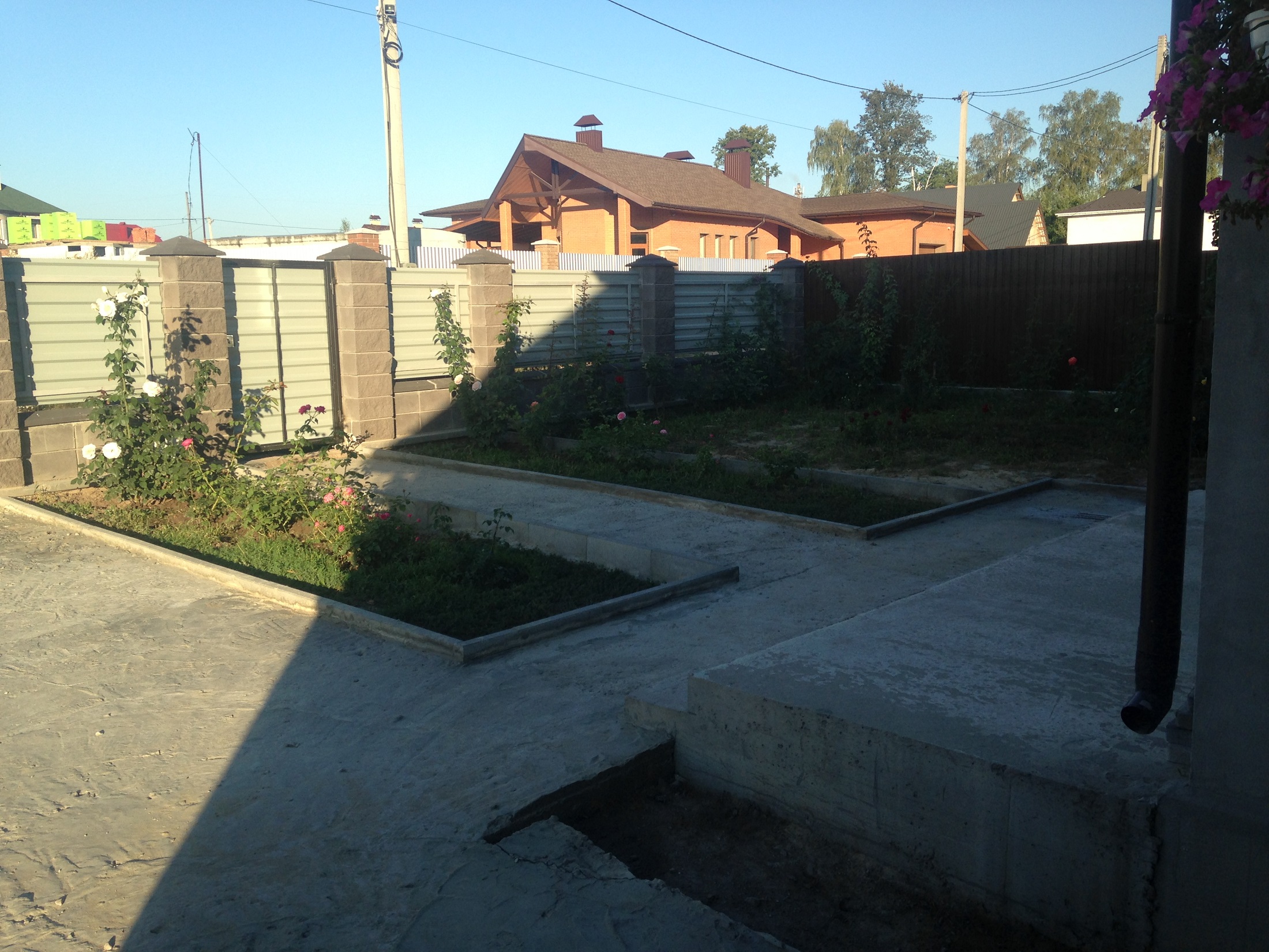

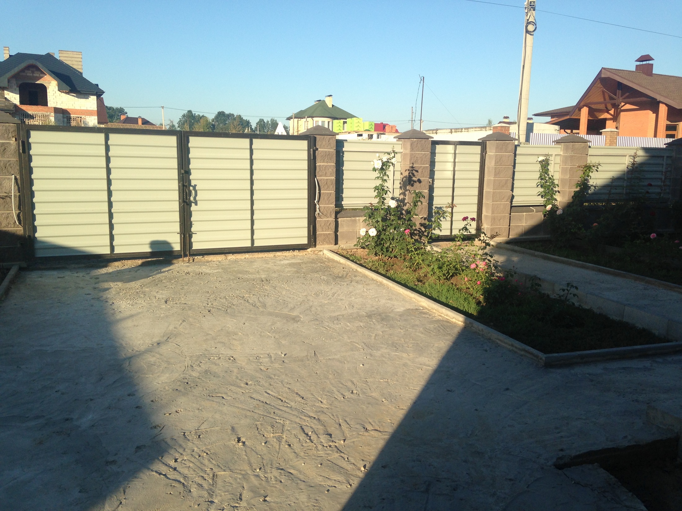

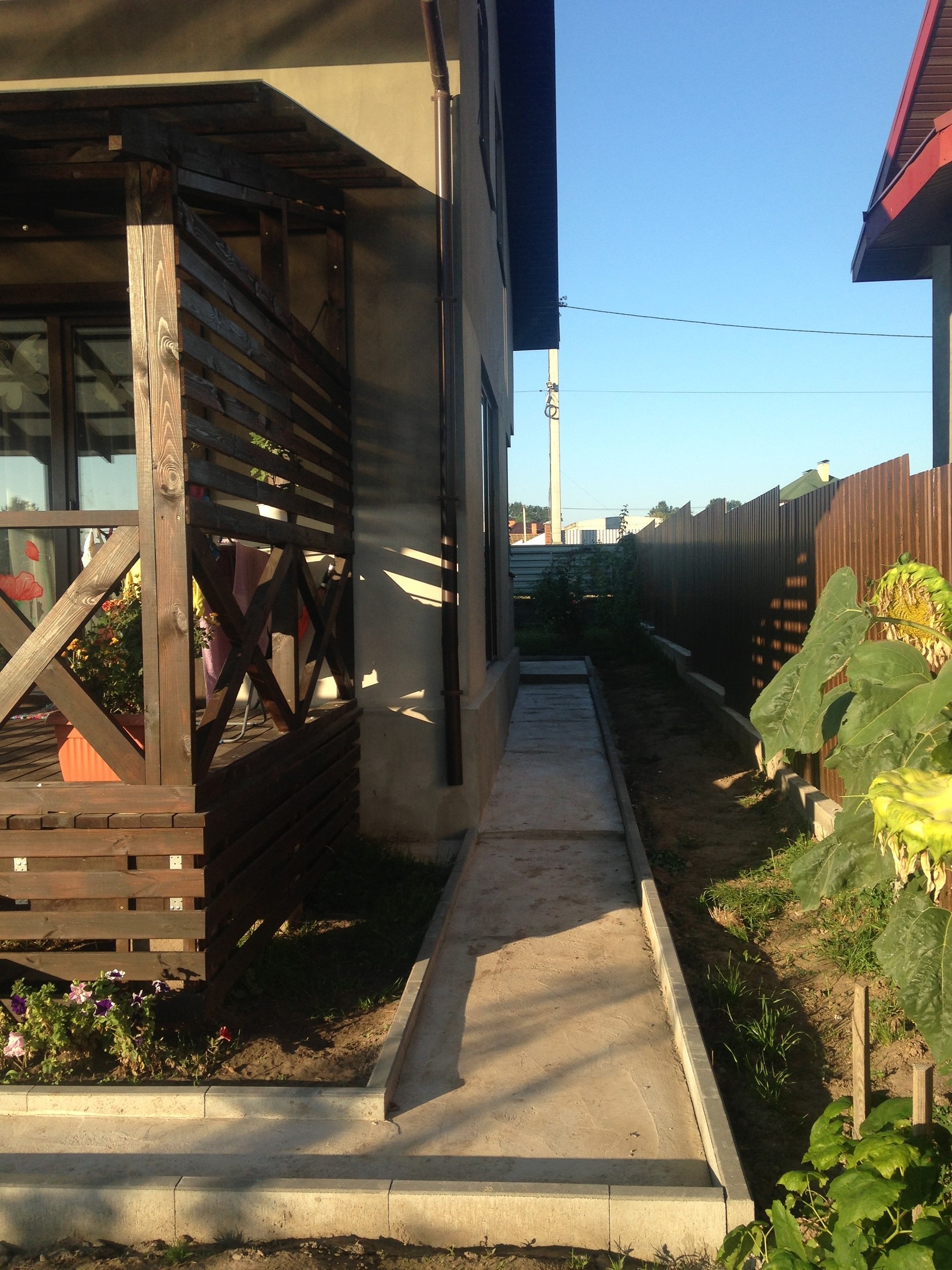

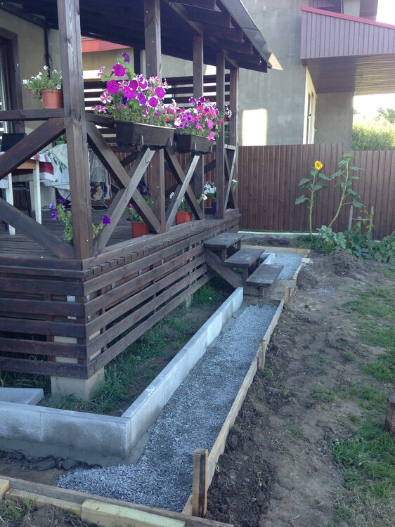

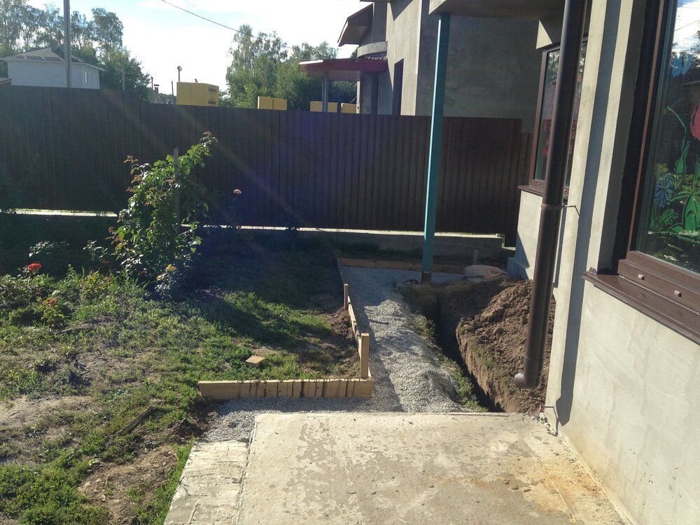

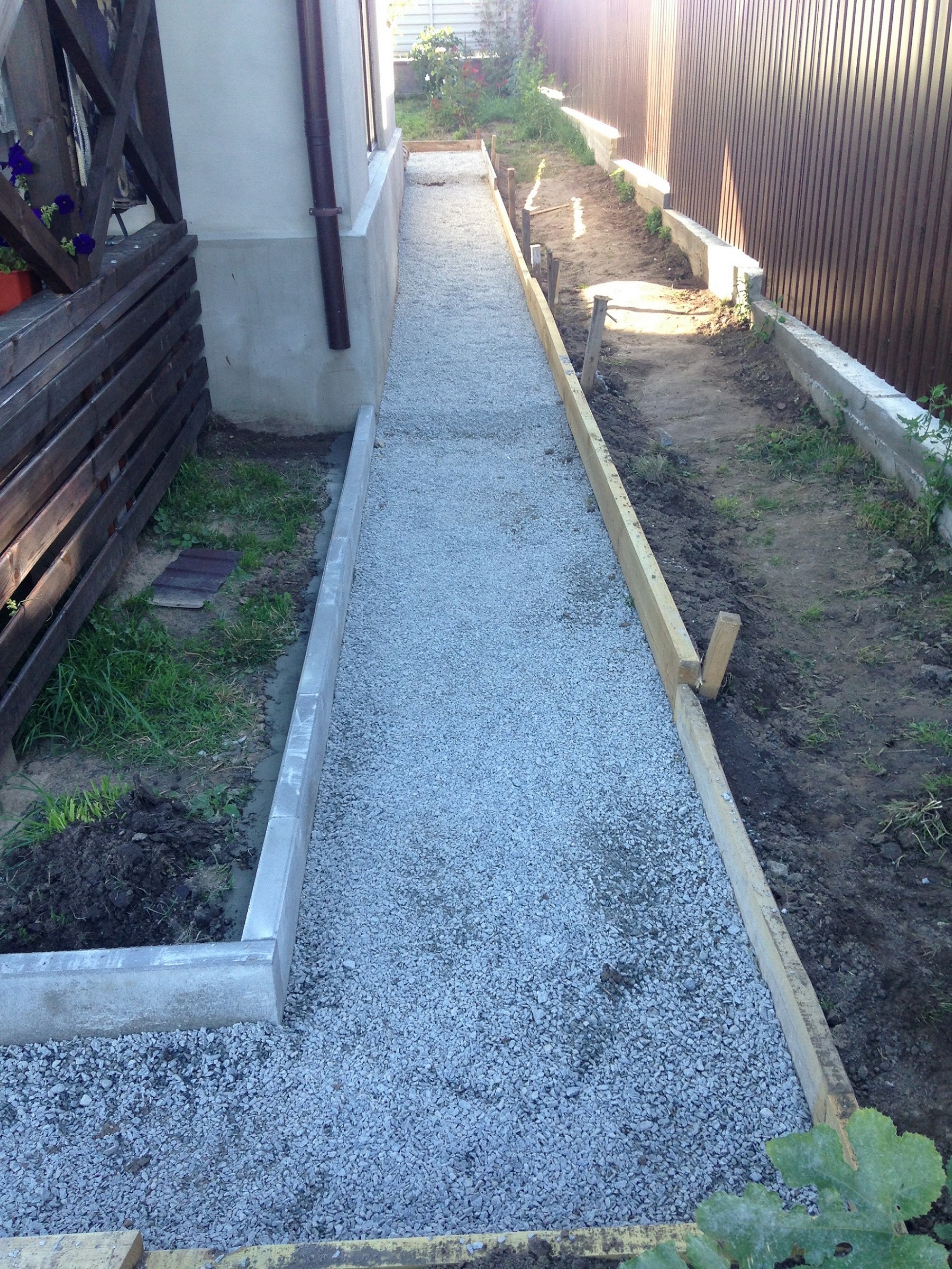

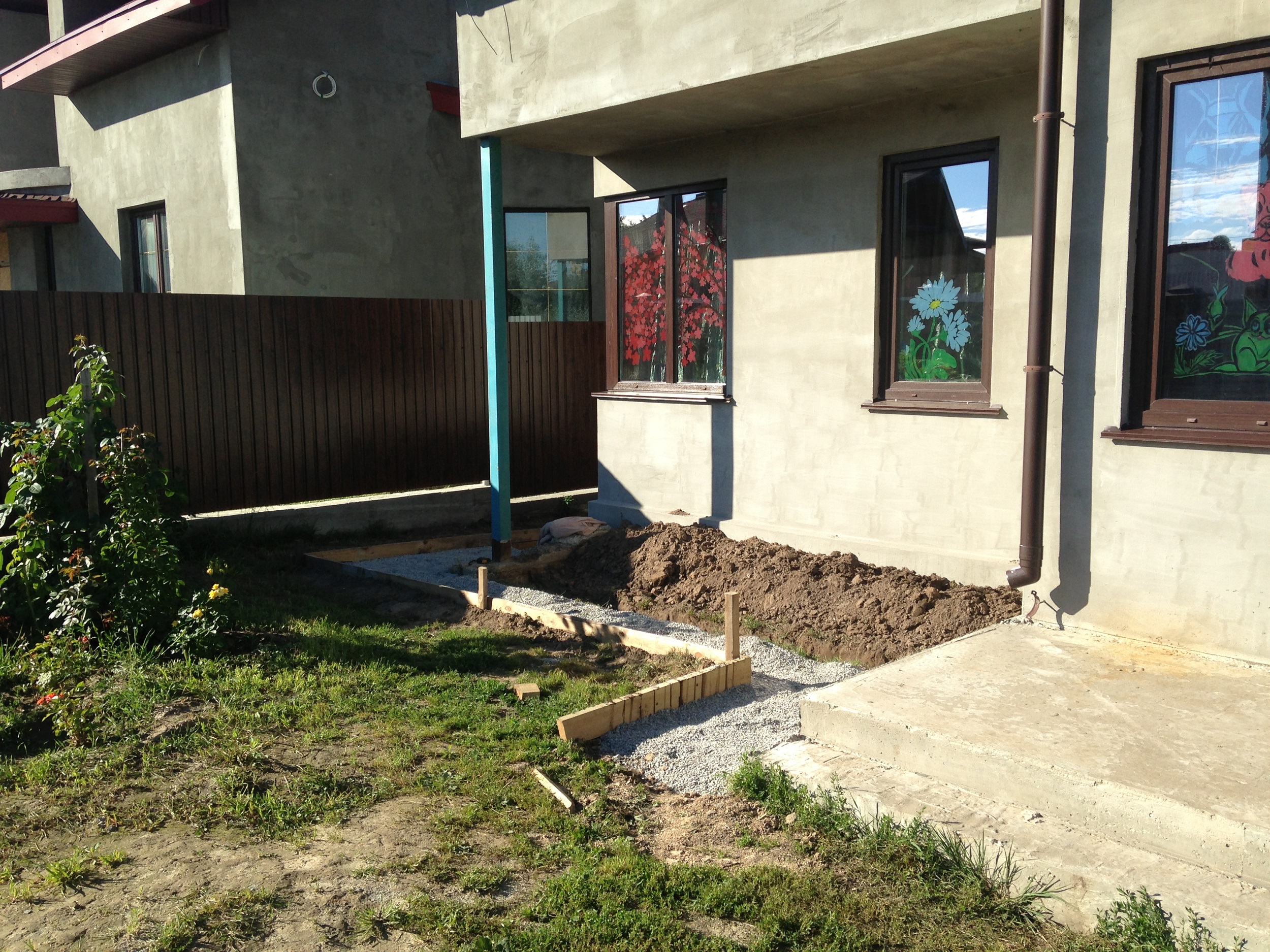

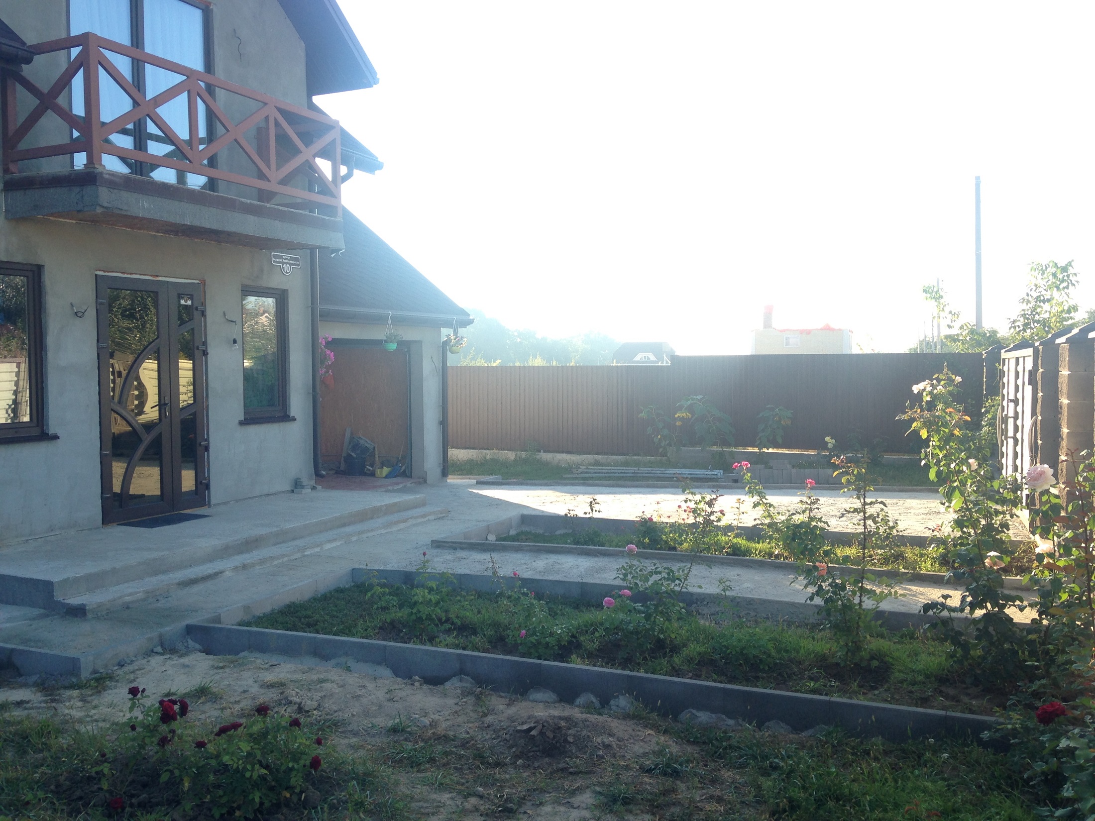

Алекс4499 Опубліковано: 27 липня 2016 Автор Поділитись Опубліковано: 27 липня 2016 На выходных успели не много сделать отмостки вокруг дома, терраса закончена, осталось только клумбы облагородить. Вот пару фоток начала 1 Посилання на коментар Поділитися на інших сайтах More sharing options...
admn Опубліковано: 27 липня 2016 Поділитись Опубліковано: 27 липня 2016 Странная у вас отмостка. Не совсем к дому прилегает это что за чудо отмостка такая? Посилання на коментар Поділитися на інших сайтах More sharing options...
Алекс4499 Опубліковано: 29 липня 2016 Автор Поділитись Опубліковано: 29 липня 2016 Странная у вас отмостка. Не совсем к дому прилегает это что за чудо отмостка такая? Где клумбы вокруг террасы она и не может прилегать, а так же там, где будет заливаться площадка еще под одну террасу.;) Посилання на коментар Поділитися на інших сайтах More sharing options...

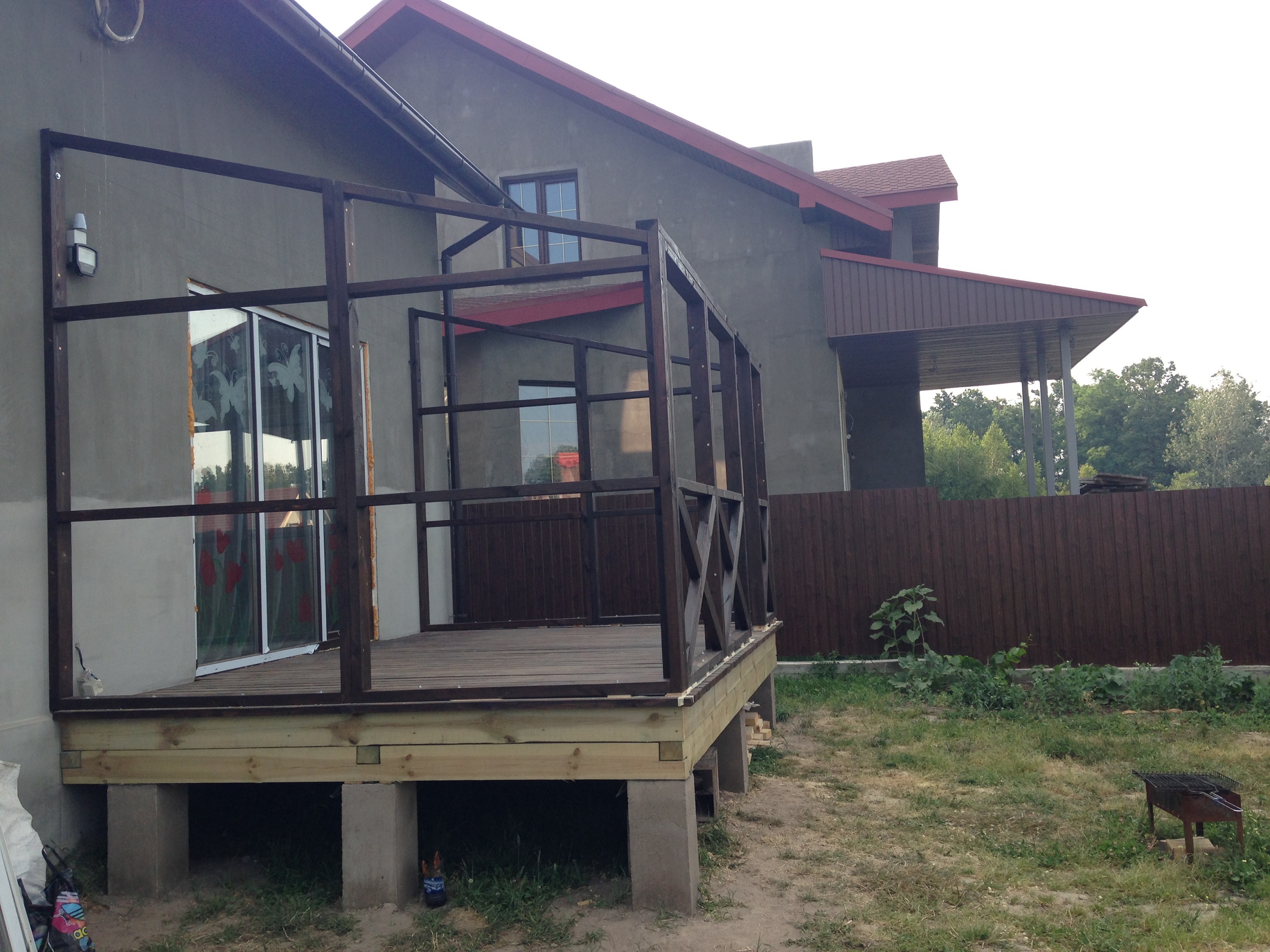

cyrfa Опубліковано: 29 липня 2016 Поділитись Опубліковано: 29 липня 2016 В пятницу приступим уже к монтажу обвязочного бруса для террасы, она будет полностью с дерева, крыша, чтоб было больше света в столовой - поликарбонат, стекло дорогое очень. Фундамент делал для удешевления свайный, для этого выкопал 9 ямок 0,3*0,3*1, шаблоны для верха свай сделал из фанеры, получилось очень аккуратно и просто. Размеры террасы 3*4,5 м. Вот что получилось .... Вы большой молодец, особенно ввиду того, что строите самостоятельно. Мой муж с братом и строителем, который нам делал фундамент, сейчас собирают дом из сип-панелей. Первый этаж уже собрали, начали собирать перекрытия. И вот на этом этапе возникли вопросы, а спросить не у кого. Можно у вас проконсультироваться (желательно по телефону)? 1 Посилання на коментар Поділитися на інших сайтах More sharing options...

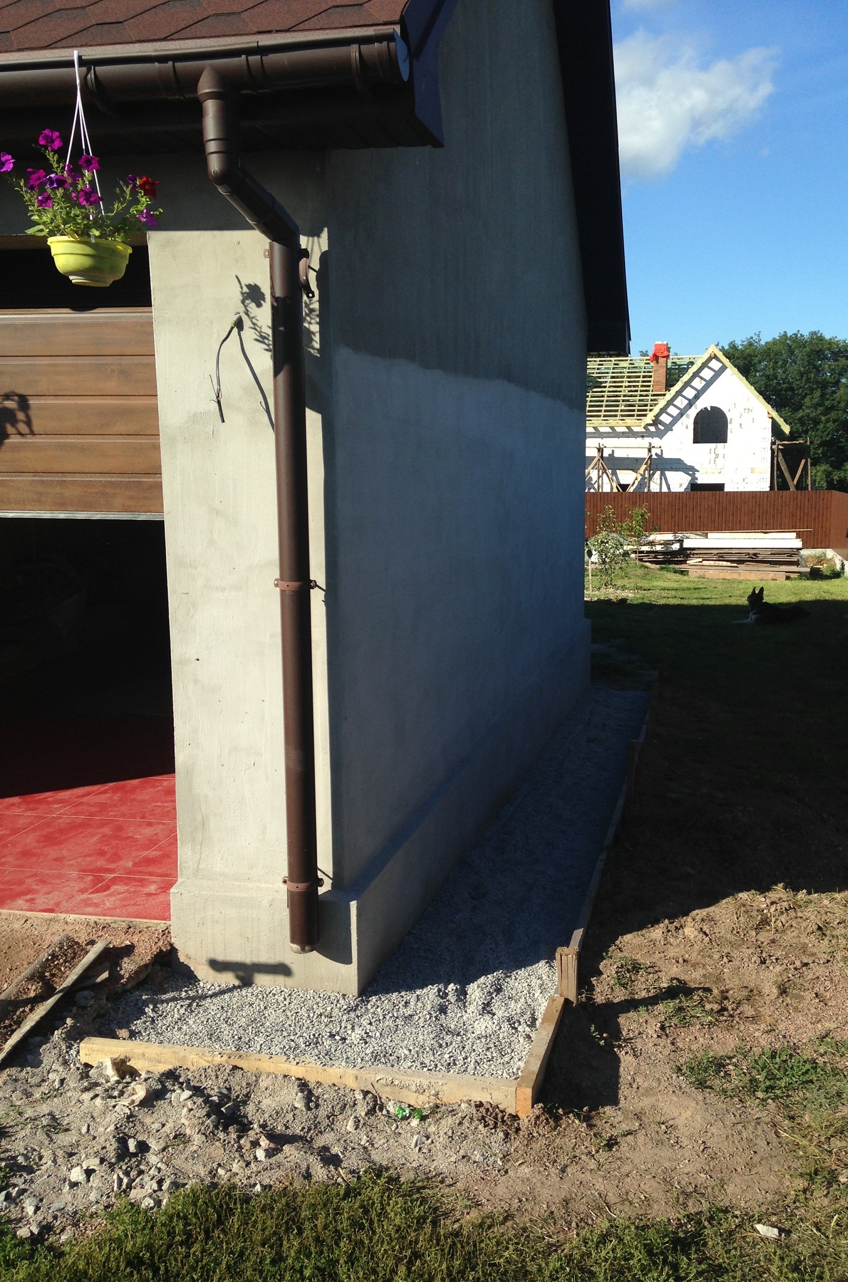

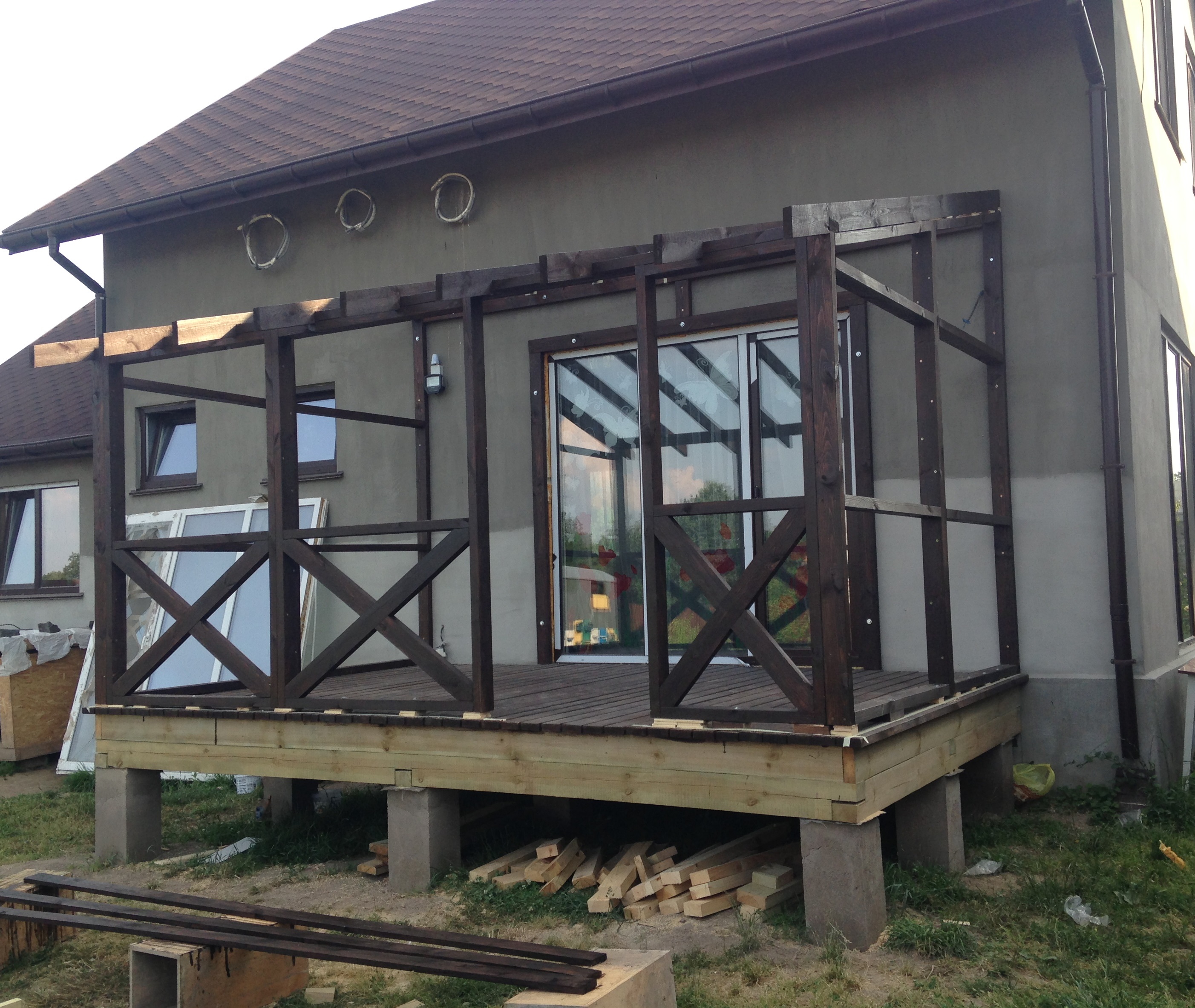

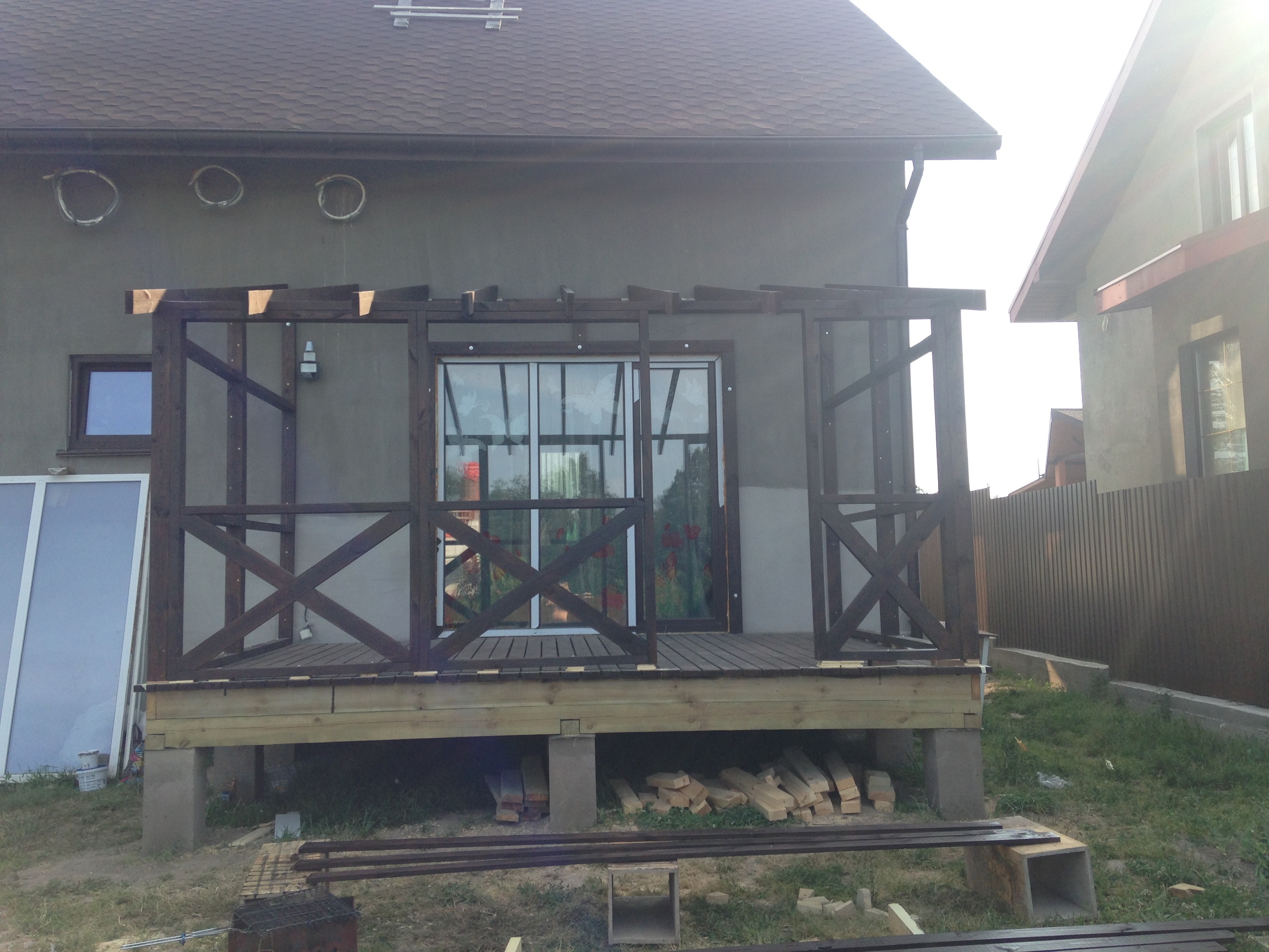

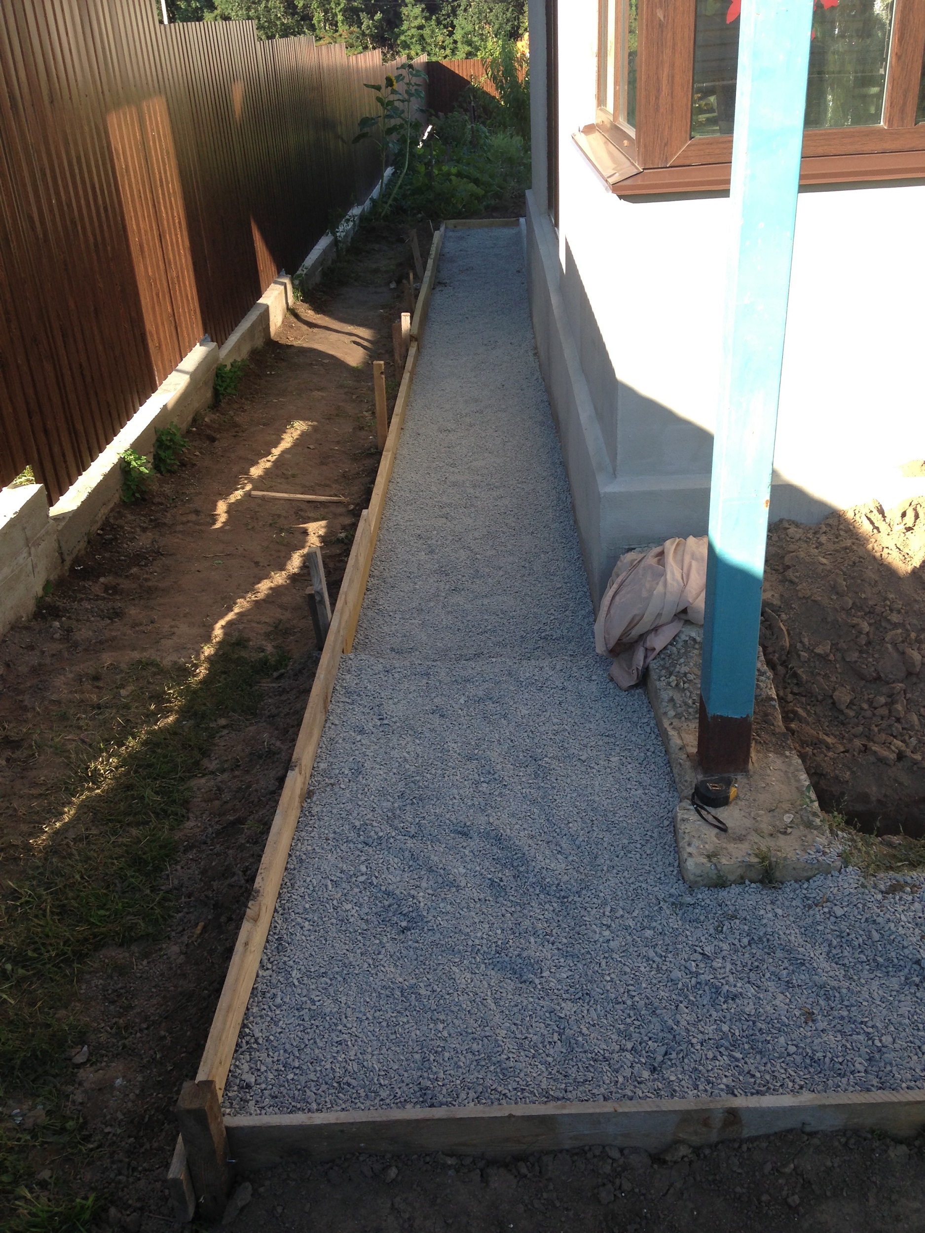

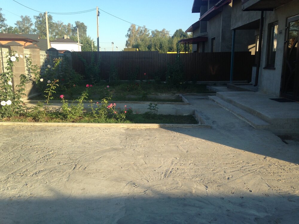

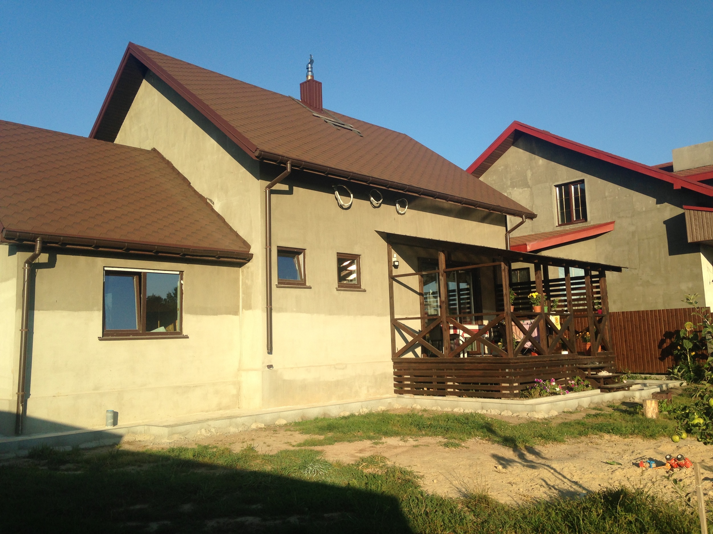

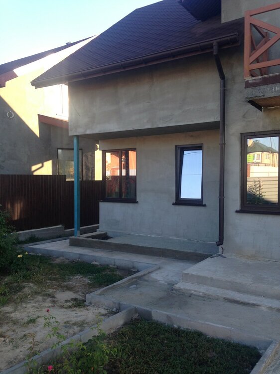

Алекс4499 Опубліковано: 25 серпня 2016 Автор Поділитись Опубліковано: 25 серпня 2016 Залил основу под брусчатку и закончили террасу, осталось только мебель сделать 2 Посилання на коментар Поділитися на інших сайтах More sharing options...
admn Опубліковано: 26 серпня 2016 Поділитись Опубліковано: 26 серпня 2016 Залил основу под брусчатку и закончили террасу, осталось только мебель сделать А почему вы залили бетоном основу под брусчатку? Насколько я знаю, под нее надо щебень, песок, отсев утрамбовывать и класть. Или я не прав? Посилання на коментар Поділитися на інших сайтах More sharing options...
Stas05 Опубліковано: 26 серпня 2016 Поділитись Опубліковано: 26 серпня 2016 А почему вы залили бетоном основу под брусчатку? Насколько я знаю, под нее надо щебень, песок, отсев утрамбовывать и класть. Или я не прав? И у меня тот же вопрос возник Посилання на коментар Поділитися на інших сайтах More sharing options...
StNick Опубліковано: 26 серпня 2016 Поділитись Опубліковано: 26 серпня 2016 И у меня тот же вопрос возник чтоб волнами не пошло со временем. 1 Посилання на коментар Поділитися на інших сайтах More sharing options...

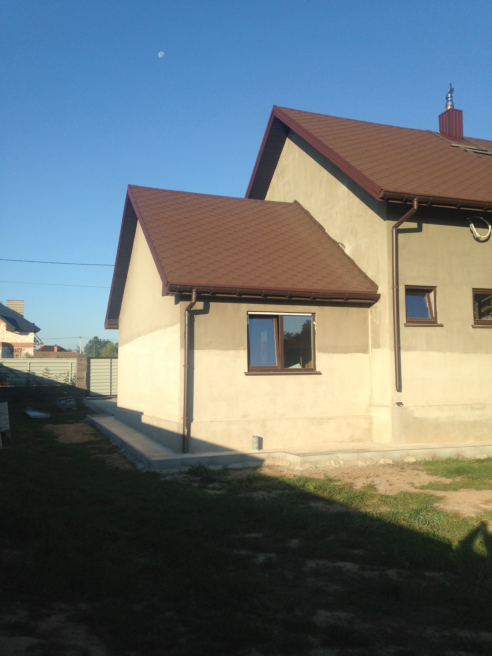

entrprise Опубліковано: 28 серпня 2016 Поділитись Опубліковано: 28 серпня 2016 Залил основу под брусчатку и закончили террасу, осталось только мебель сделать Красивый домик, есть мысль построиться по этому же проекту, только из ГБ. Но возник вопрос - по проекту кухня как бы утоплена относительно фасада (у вас это видно на шестом фото, стойка стоит), это только для более красивого вида или несет в себе некий конструктив? Хочу сдвинуть кухню в эту "нишу", увеличить в ширину санузел и топочную и отгородить комнату в гостинной (там где по проекту стоит диванчик и овальный столик. т.е. вдоль стены слева на право будет комната, СУ и топочная). Нужен ваш совет, как владельца дома, что думаете о моей идее? Посилання на коментар Поділитися на інших сайтах More sharing options...
entrprise Опубліковано: 29 серпня 2016 Поділитись Опубліковано: 29 серпня 2016 Красивый домик, есть мысль построиться по этому же проекту, только из ГБ. Но возник вопрос - по проекту кухня как бы утоплена относительно фасада (у вас это видно на шестом фото, стойка стоит), это только для более красивого вида или несет в себе некий конструктив? Хочу сдвинуть кухню в эту "нишу", увеличить в ширину санузел и топочную и отгородить комнату в гостинной (там где по проекту стоит диванчик и овальный столик. т.е. вдоль стены слева на право будет комната, СУ и топочная). Нужен ваш совет, как владельца дома, что думаете о моей идее? на счет конструктива понял - угол из окон это слабое место, вот поэтому перекрытие и держит стойка. придется пожертвовать угловым окном... критика общего замысла все так же приветствуется. Посилання на коментар Поділитися на інших сайтах More sharing options...
Алекс4499 Опубліковано: 30 серпня 2016 Автор Поділитись Опубліковано: 30 серпня 2016 чтоб волнами не пошло со временем. Таки да! По опыту других залил бетон, так как со временем по щебню потом проседает брусчатка, особенно там, где заезжает автомобиль Добавлено через 3 минуты на счет конструктива понял - угол из окон это слабое место, вот поэтому перекрытие и держит стойка. придется пожертвовать угловым окном... критика общего замысла все так же приветствуется. На той стойке еще "лежит" полкомнаты на втором этаже + такой поднавес, делает возможным сделать маленькую террасу под окно и клумбу в углу. Посилання на коментар Поділитися на інших сайтах More sharing options...
