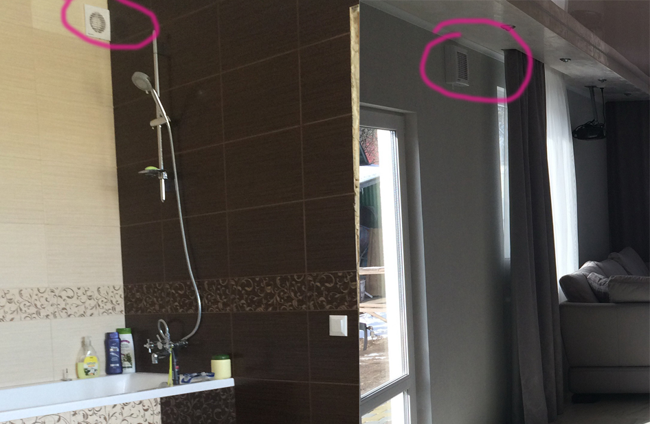

Vep_77 Опубліковано: 5 січня 2016 Поділитись Опубліковано: 5 січня 2016 с Новым годом!!! подскажите как реализовано это.....? Посилання на коментар Поділитися на інших сайтах More sharing options...
dom_v_rau Опубліковано: 11 січня 2016 Поділитись Опубліковано: 11 січня 2016 с Новым годом!!! подскажите как реализовано это.....? это рекупираторы Вентс. у меня толщина стены с отделкой 220 мм а труба рекупиратора 250 мм , то 30 мм я отрезал болгаркой и к стати керамический теплообменник на 4 см меньше трубы. Посилання на коментар Поділитися на інших сайтах More sharing options...
Xenotron2 Опубліковано: 11 січня 2016 Поділитись Опубліковано: 11 січня 2016 это рекупираторы Вентс. В ванне тоже? Их же не рекомендуют ставить в помещениях с повышенно влажностью и на кухнях. Посилання на коментар Поділитися на інших сайтах More sharing options...
cravconoc Опубліковано: 11 січня 2016 Поділитись Опубліковано: 11 січня 2016 Здравствуйте! У меня вопрос о скидках на Новый год на вашей фирме: до каких чисел скидка и на что:только на сборку домокомплекта под что(с фундаментом,крышей и т.д.)? Вопрос был к Алекс4499 Посилання на коментар Поділитися на інших сайтах More sharing options...
dom_v_rau Опубліковано: 12 січня 2016 Поділитись Опубліковано: 12 січня 2016 В ванне тоже? Их же не рекомендуют ставить в помещениях с повышенно влажностью и на кухнях. В ванной простая вытяжка с обратным клапаном Посилання на коментар Поділитися на інших сайтах More sharing options...
Алекс4499 Опубліковано: 12 січня 2016 Автор Поділитись Опубліковано: 12 січня 2016 с Новым годом!!! подскажите как реализовано это.....? вытяжка принудительная в ванной, как и у всех вмонтирована, или в потолок, или в стену, вкл. отдельной клавишей на включателе, пользуюсь очень редко, так нет необходимости. Рукуператоров нет, и других типа клапан инфильтрации воздуха (КИВ), тоже. Как показал опыт проживания хватает того, что есть. Добавлено через 4 минуты Здравствуйте! У меня вопрос о скидках на Новый год на вашей фирме: до каких чисел скидка и на что:только на сборку домокомплекта под что(с фундаментом,крышей и т.д.)? Вопрос был к Алекс4499 Добрый день! ответил на электронку Добавлено через 42 минуты Вот и прошли в этом году первые "затяжные" морозы, хочу поделится температурой в доме, когда днем около -15 мороза, а ночь от -20 до -25 градусов. Параметры отопления не менял (днем отапливал с 15.30 до 18.00, ночью с 02.30 до 07.00) Кто не читал мою тему с начала, то отопление у меня на первом этаже - электро полами, второй - нет отопления вообще, так как на момент заселения на все денег не хватило , на случай отсутствия электричества, есть воздушная каминная топка, вот она и помогала отапливать дом с 19.00 до момента последней загрузки дров в 23.00. Если говорить о температуре в доме, то первый этаж на момент возврата с работы +20, второй +16. После того, как в помощь полам "присоединялась" топка, температура соответственно повышалась, первый этаж + 27, второй + 22-23, и это в самый холодный день и ночь. Что касается счета за электроэнергию, то за прошлый месяц 672 грн. (дом полностью на электрике, газа нет, хотя если б и был - не планировал иметь дело с ним вообще). Посмотрев на все это, решил отопление на втором этаже делать не буду (раньше планировал инфракрасные полы делать,) в итоге сэкономил порядка 30 000 грн. :D P.S. Да? и Всех с прошедшими и наступающим праздниками, мира и тепла Вам и Вашим семья, и чистого, мирного неба над головой ;) 3 Посилання на коментар Поділитися на інших сайтах More sharing options...
