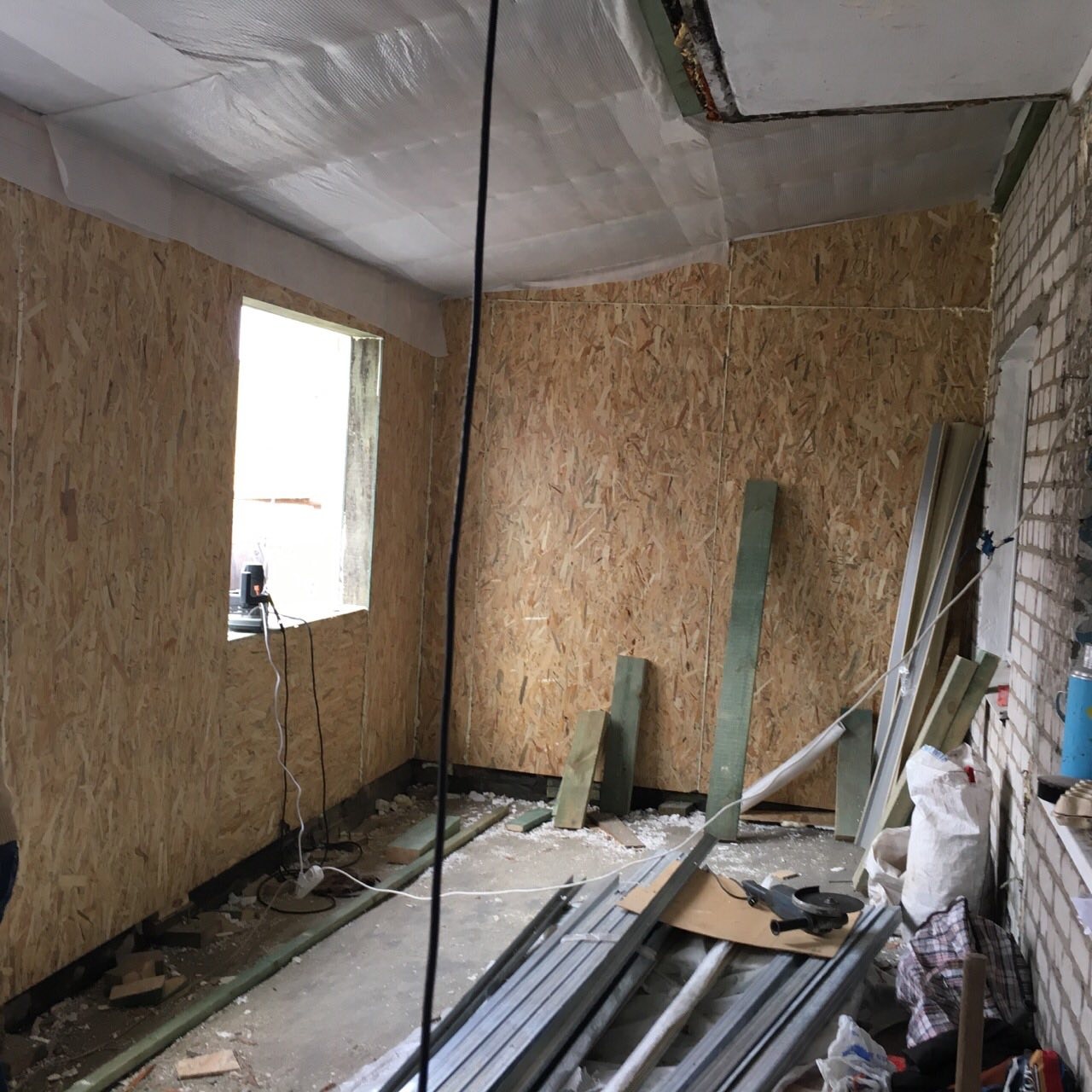

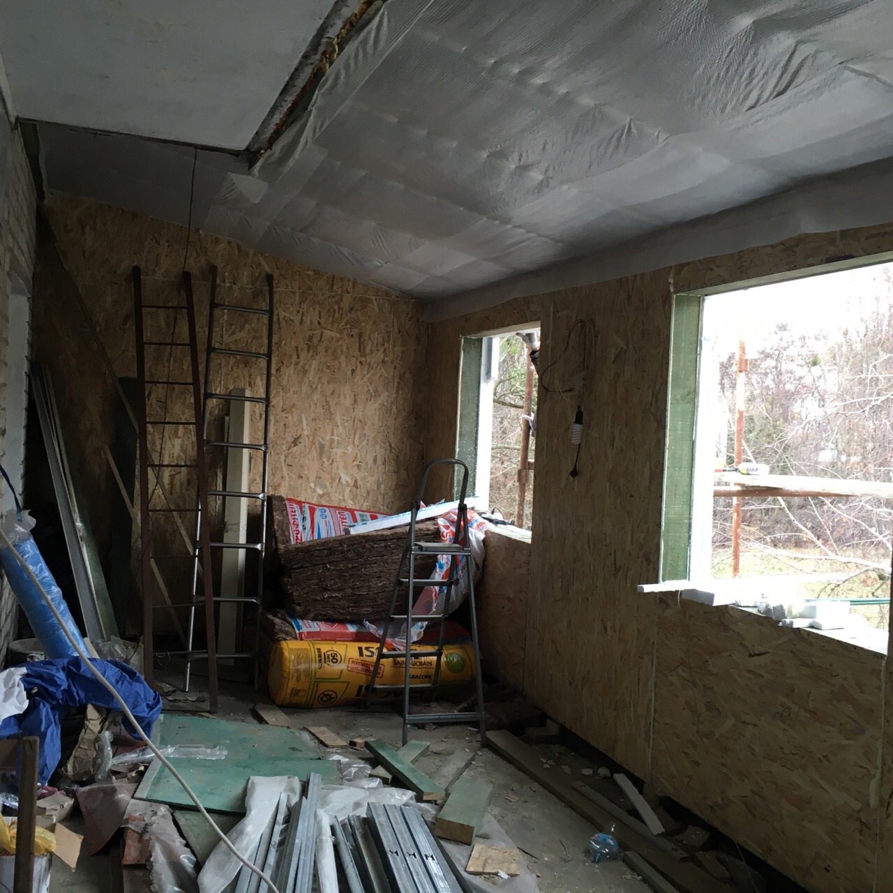

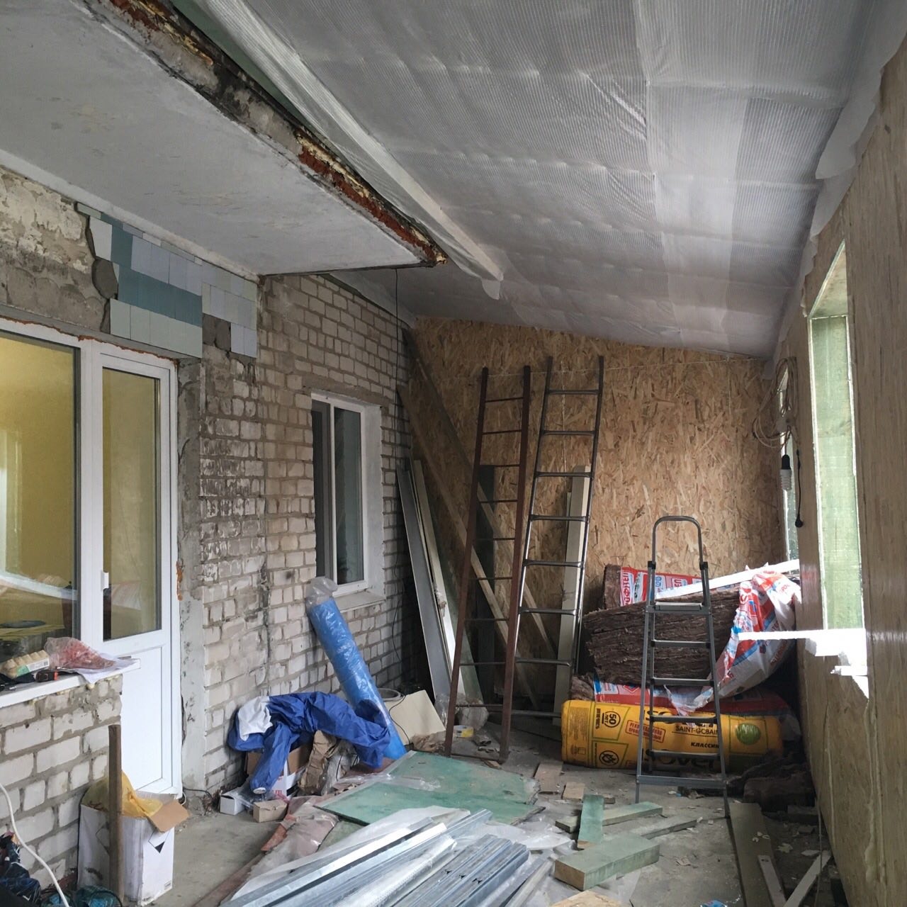

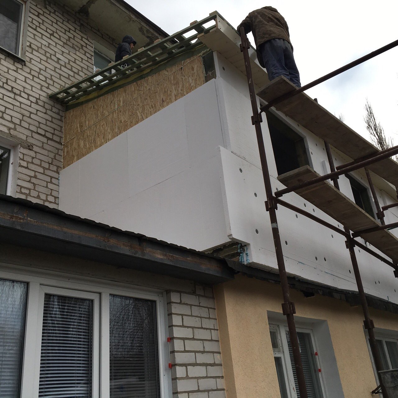

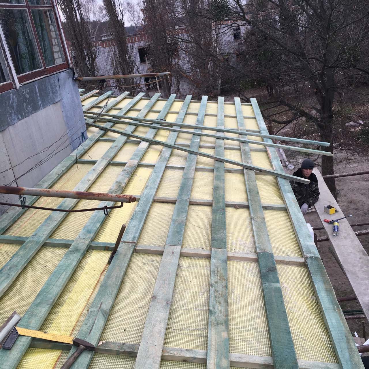

dom_v_rau Опубліковано: 13 жовтня 2015 Поділитись Опубліковано: 13 жовтня 2015 У меня 2 вопроса: 1. С какой радости взялась полная герметизация? 2. Почему наш климат существенно отличается от климата половины территории США, находящейся на той же долготе (или все-таки широте?)? КОНЬКОВЫЙ БРУС ИЛИ ПРОГОН НАХОДЯЩИЙСЯ В СИПЕ СВЕРХУ ЗАКРЫТЫЙ БИТУМНОЙ ЧЕРЕПИЦЕЙ НЕ ПРОВЕТРИВАЕТСЯ СОВСЕМ, РАЗВЕ ТОЛЬКО ЧЕРЕПИЦУ УЛОЖАТ С ПРОСВЕТАМИ :D ,А В ОТОПИТЕЛЬНЫЙ СЕЗОН БЛАГОДАРЯ БОЛЬШИМ РАЗНИЦАМ ТЕМПЕРАТУРЫ В НУТРИ И СНАРУЖИ ДА ПЛЮС ИСПАРЕНИЯ ВЛАГИ , КОТОРАЯ СОБИРАЕТСЯ В САМОЙ ВЕРХНЕЙ ТОЧКЕ /\ ПРИВОДЯТ К КОНДЕНСИРОВАНИЮ ВЛАГИ В КОНЬКЕ. КАК ТО СМОТРЕЛИ ЧЕРДАЧНОЕ ПОМЕЩЕНИЕ В ДОМИКЕ ПОД КИЕВОМ, ТАК ТАМ ИЗ НУПРИ ВИДНО БЫЛО ЧЕРНОТУ ДАЖЕ НА ОСБ. ПРАВДА САМУ БАЛКУ НЕ БЫЛО ВИДНО... Ничего личного. но пол первого этажа и крыша ,хороши больше для компании . которая продает комплекты, чем для самих потребителей. За ранее прошу прощения , если кого-то задел или огорчил... Добавлено через 26 минут Загрузилось нв ютюб Посилання на коментар Поділитися на інших сайтах More sharing options...

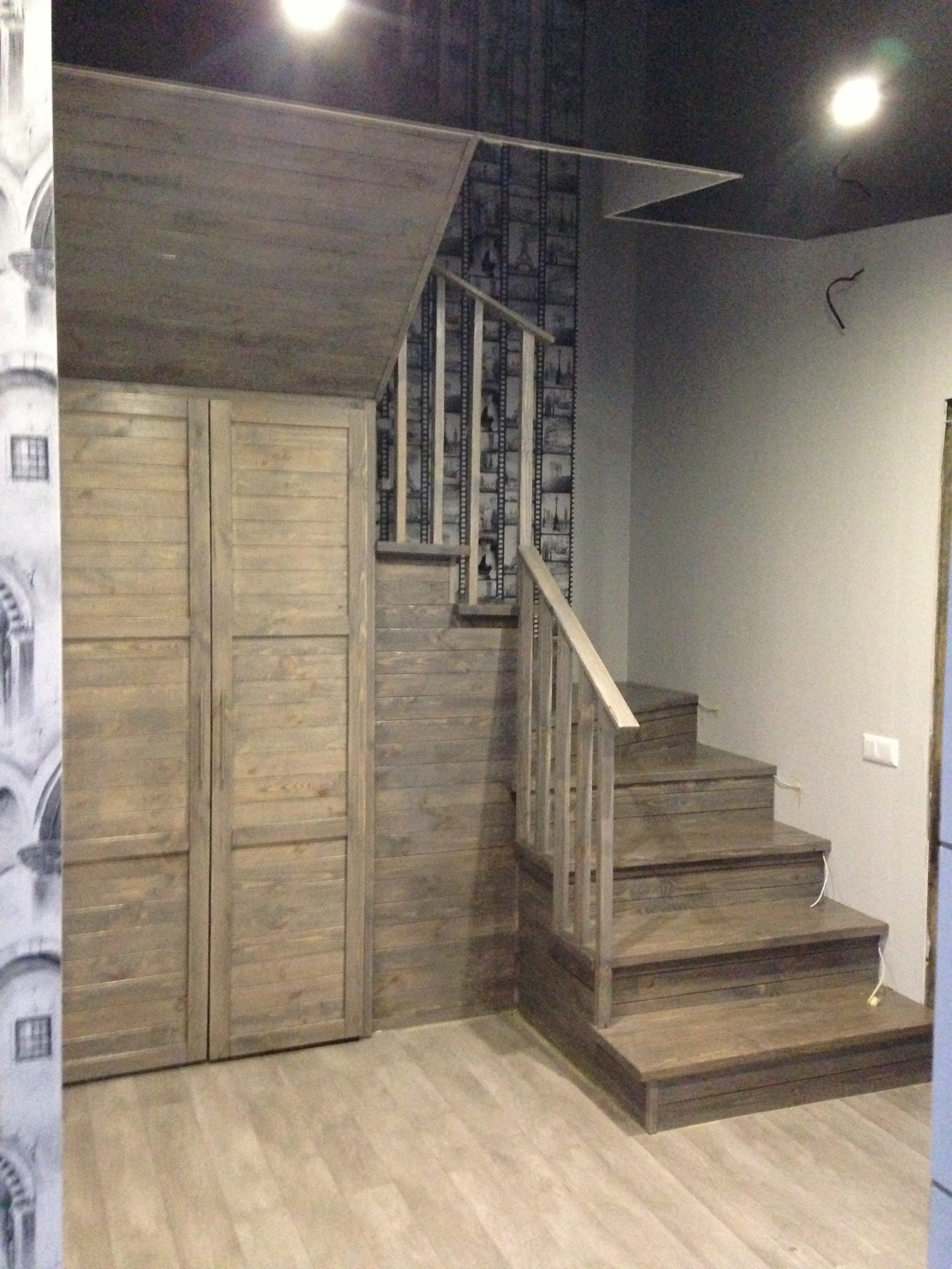

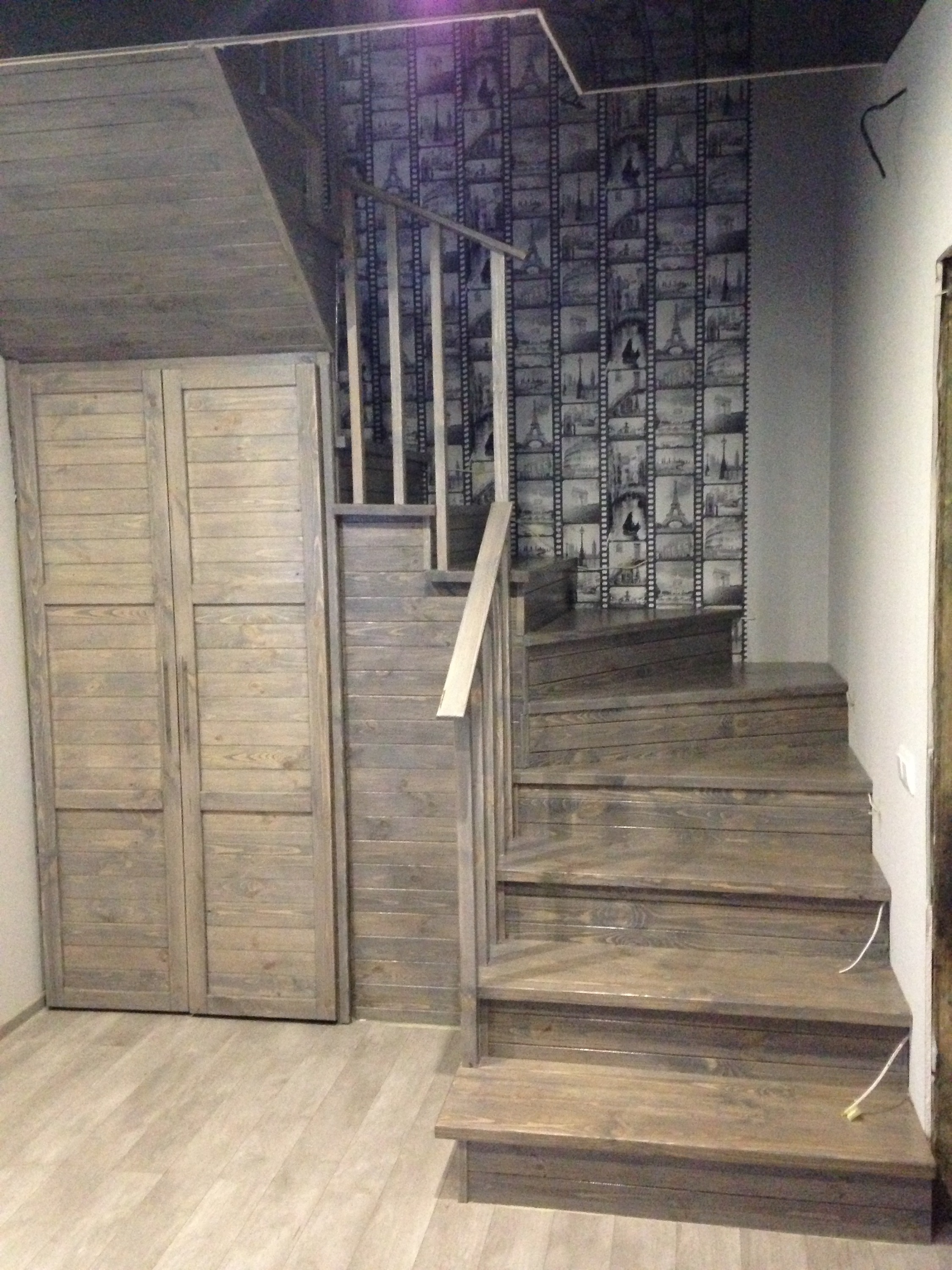

dom_v_rau Опубліковано: 14 жовтня 2015 Поділитись Опубліковано: 14 жовтня 2015 остались только двери Скажите, пожалуйста ,во сколько вам обошлась эта лестница с материалом и работой? Посилання на коментар Поділитися на інших сайтах More sharing options...
Xenotron2 Опубліковано: 14 жовтня 2015 Поділитись Опубліковано: 14 жовтня 2015 остались только двери Почему перила не сделали сплошными? Добавлено через 5 минут КОНЬКОВЫЙ БРУС ИЛИ ПРОГОН НАХОДЯЩИЙСЯ В СИПЕ СВЕРХУ ЗАКРЫТЫЙ БИТУМНОЙ ЧЕРЕПИЦЕЙ НЕ ПРОВЕТРИВАЕТСЯ СОВСЕМ, РАЗВЕ ТОЛЬКО ЧЕРЕПИЦУ УЛОЖАТ С ПРОСВЕТАМИ :D ,А В ОТОПИТЕЛЬНЫЙ СЕЗОН БЛАГОДАРЯ БОЛЬШИМ РАЗНИЦАМ ТЕМПЕРАТУРЫ В НУТРИ И СНАРУЖИ ДА ПЛЮС ИСПАРЕНИЯ ВЛАГИ , КОТОРАЯ СОБИРАЕТСЯ В САМОЙ ВЕРХНЕЙ ТОЧКЕ /\ ПРИВОДЯТ К КОНДЕНСИРОВАНИЮ ВЛАГИ В КОНЬКЕ. Хм... Я так понимаю речь идет о жилой крыше, так как в нежилой не будет ни больших перепадов температур, ни влаги, ни самого утеплителя на стропилах. Как вы представляете себе конструкцию жилой крыши, чтобы и тепло удерживалось, и влага не накапливалась, и утеплитель не выдувался? Что-то типа паробарьер, минвата, СДМ, вентзазор? Добавлено через 2 минуты Загрузилось нв ютюб И в чем разница СИП и вот этого? В том, что вместо пенопласта используют пенополиуретан? Так у них схожие характеристики и конструкция крыши схожая. Посилання на коментар Поділитися на інших сайтах More sharing options...
dom_v_rau Опубліковано: 14 жовтня 2015 Поділитись Опубліковано: 14 жовтня 2015 [/i][/color][/size] И в чем разница СИП и вот этого? В том, что вместо пенопласта используют пенополиуретан? Так у них схожие характеристики и конструкция крыши схожая. Основной отличительностью этого утеплителя является дифузия "дышание" за щет открытой ячейки и вся влага выводится на ружу... Посилання на коментар Поділитися на інших сайтах More sharing options...
Алекс4499 Опубліковано: 15 жовтня 2015 Автор Поділитись Опубліковано: 15 жовтня 2015 Почему перила не сделали сплошными? таких вариантов не рассматривали даже, да и за чем сплошными делать? Посилання на коментар Поділитися на інших сайтах More sharing options...
Xenotron2 Опубліковано: 15 жовтня 2015 Поділитись Опубліковано: 15 жовтня 2015 Основной отличительностью этого утеплителя является дифузия "дышание" за щет открытой ячейки и вся влага выводится на ружу... Согласно документа у лучшей пены сопротивление диффузии паров 3.3 (у худшей за 30). У минваты он равен 1, у ПСБ - 60, у дерева около 20. То есть, пена вберет в себя влагу и она скопится между пеной и деревом, так как у дерева паропроницаемость меньше, чем у пены. И зачем такое счастье нужно? Изучение материала показывает, что материал сам по себе неплохой и его можно и нужно использовать. Но вот маркетинг, к сожалению, начисто отбивает желание связываться с этим продуктом. Ну допустим, (ссылка устарела) типа офсайт. И что мы видим: 1. "Устойчивость к горению". А ниже - "класс воспламеняемости - ( Г2) - В - S1, dO (EN 13823 )". Недалеко этот материал ушел от ПСБ-С. 2. "На протяжении 10 дней проводились исследования материала в помещении. За этот период не было зафиксировано никаких выделений и токсических образований." А в уже знакомом нам документе на их же сайте сказано другое и там они почему-то зафиксировали выделения и спустя 28 дней. О том же самом идет речь и в сертификате на их же главной странице, где перечислены все выделяемые материалом вещества. Ну и так далее и тому подобное. Добавлено через 42 секунды таких вариантов не рассматривали даже, да и за чем сплошными делать? Хз, мне кажется так удобнее, чем если рука сваливается с перила. Посилання на коментар Поділитися на інших сайтах More sharing options...
Алекс4499 Опубліковано: 15 жовтня 2015 Автор Поділитись Опубліковано: 15 жовтня 2015 Хз, мне кажется так удобнее, чем если рука сваливается с перила. в таком состоянии не хожу по лестницам Посилання на коментар Поділитися на інших сайтах More sharing options...
Xenotron2 Опубліковано: 15 жовтня 2015 Поділитись Опубліковано: 15 жовтня 2015 в таком состоянии не хожу по лестницам :D Я имел в виду, что положил руку и идешь до конца вниз или вверх. Особенно это актуально пожилым людям или тем, кому трудно ходить. Посилання на коментар Поділитися на інших сайтах More sharing options...
Алекс4499 Опубліковано: 15 жовтня 2015 Автор Поділитись Опубліковано: 15 жовтня 2015 :D Я имел в виду, что положил руку и идешь до конца вниз или вверх. Особенно это актуально пожилым людям или тем, кому трудно ходить. таких нет, все прыгаем и бегаем Посилання на коментар Поділитися на інших сайтах More sharing options...
MaxS Опубліковано: 15 жовтня 2015 Поділитись Опубліковано: 15 жовтня 2015 Основной отличительностью этого утеплителя является дифузия "дышание" за щет открытой ячейки и вся влага выводится на ружу... а можете характеристики показать материала? вроде бы это слабопаропроницаемый материал. какое "дышание"? а даже если это и правда, зачем это "дышание" нужно? кроме продаванов газобетона. Посилання на коментар Поділитися на інших сайтах More sharing options...
dom_v_rau Опубліковано: 15 жовтня 2015 Поділитись Опубліковано: 15 жовтня 2015 ;);););) О чем вы говорите;) Материал одобрен во всех европейских страна как эко термо изоляция, допусчен для утепления крыш жилых и комунальных строений ;)где пенопласт даже на фасад не проходит О каких выделениях идет речь пенополистирол весом в 8- 9 кг/м3 с заводов сонант , вик буд... при сертифекате г 1 горит мама не горюй.:D Поэтому я использую 15 кг/м3 с испанского зерна, где достаточное количество антипиренов, вот он не горит Я пробовал поджигать айсенин.... так он реально сразу затухал после отвода пламени На счет цены согласен , 200 у.е за м3 - цена не маленькая и реально отразится на стоимости дома... = 20 у.е /м2 Но скупой платит 2 а то и 3... Добавлено через 1 минуту Почему перила не сделали сплошными? таких вариантов не рассматривали даже, да и за чем сплошными делать? Если не секрет, во сколько полностью обошлась лестница? Посилання на коментар Поділитися на інших сайтах More sharing options...
MaxS Опубліковано: 15 жовтня 2015 Поділитись Опубліковано: 15 жовтня 2015 ;);););) О чем вы говорите;) Материал одобрен во всех европейских страна как эко термо изоляция, допусчен для утепления крыш жилых и комунальных строений ;)где пенопласт даже на фасад не проходит О каких выделениях идет речь пенополистирол весом в 8- 9 кг/м3 с заводов сонант , вик буд... при сертифекате г 1 горит мама не горюй.:D Поэтому я использую 15 кг/м3 с испанского зерна, где достаточное количество антипиренов, вот он не горит Я пробовал поджигать айсенин.... так он реально сразу затухал после отвода пламени На счет цены согласен , 200 у.е за м3 - цена не маленькая и реально отразится на стоимости дома... = 20 у.е /м2 Но скупой платит 2 а то и 3... насчет ПСБ 8--9 кг - сколько заплатите - такая и будет плотность. Впрочем, аналогичная ситуация по другим утеплителям. Тот же Basf Neopor за 60 $ за 1 м3 можно купить. Посилання на коментар Поділитися на інших сайтах More sharing options...
Алекс4499 Опубліковано: 16 жовтня 2015 Автор Поділитись Опубліковано: 16 жовтня 2015 ;) О чем вы говорите;) Материал одобрен во всех европейских страна как эко термо изоляция, допусчен для утепления крыш жилых и комунальных строений ;)где пенопласт даже на фасад не проходит О каких выделениях идет речь пенополистирол весом в 8- 9 кг/м3 с заводов сонант , вик буд... при сертифекате г 1 горит мама не горюй.:D Поэтому я использую 15 кг/м3 с испанского зерна, где достаточное количество антипиренов, вот он не горит Я пробовал поджигать айсенин.... так он реально сразу затухал после отвода пламени На счет цены согласен , 200 у.е за м3 - цена не маленькая и реально отразится на стоимости дома... = 20 у.е /м2 Но скупой платит 2 а то и 3... Добавлено через 1 минуту Если не секрет, во сколько полностью обошлась лестница? Я вот не могу понять зачем ровнять все это, какой смысл? Если будет пожар, то горит все и даже этот материал не поможет. И Вы, явно не будите стоять и смотреть, как "испанское зерно" будет затухать или тлеть вместе с мебелью и стенами. А тут еще и обработка всякими антипиренами, тут страшилок и так хватает: то мыши с муравьями набегут, то ветер снесет, это ж пенопласт с осб!!! Каждый выбирает свое... Я выбрал теплый дом, который превосходит все, что я вижу, как вокруг меня все строиться неимоверными усилиями и средствами при только возведении и все плачут , что как сложно и дорого и это они еще даже не делали никаких внутренних работ. Не пугайте людей ;) А лестница обошлась 11 900 грн. Чуть позже выложу уже законченный вид 1 Посилання на коментар Поділитися на інших сайтах More sharing options...
Xenotron2 Опубліковано: 16 жовтня 2015 Поділитись Опубліковано: 16 жовтня 2015 ;);););) О чем вы говорите;) Материал одобрен во всех европейских страна как эко термо изоляция, допусчен для утепления крыш жилых и комунальных строений ;)где пенопласт даже на фасад не проходит О каких выделениях идет речь А вы готовы отвечать за свои слова? Вот, к примеру, описание систем утепления Баумита для рынка Англии и Ирландии. И ПСБ-С там очень даже присутствует и имеет ЕТА сертификат. Для примера, еще один вариант системы с ПСБ-С, сертифицированный в Англии. По поводу выделений - это вы мне скажите, как человек явно имеющий отношение к этому продукту. На всех сайтах, посвященных этому продукту имеется ссылка на "Выдержка из отчета No 10/229 CERTECH (Центра технологических ресурсов химии, Бельгия).", где черным по белому написаны значения выделяемых веществ через 1, 3 и 28 дней. Пруф, (ссылка устарела). Что нормально, так как практически любой материал что-то да выделяет, даже "экологически чистые", как дерево. пенополистирол весом в 8- 9 кг/м3 с заводов сонант , вик буд... при сертифекате г 1 горит мама не горюй.:D Поэтому я использую 15 кг/м3 с испанского зерна, где достаточное количество антипиренов, вот он не горит Я пробовал поджигать айсенин.... так он реально сразу затухал после отвода пламени Фальсификаты и гаражные продукты предлагаю не рассматривать. Любой ПСБ-С замозатухает. ПСБ горит. Вот только почему-то во всех сертификатах указан Class F этого (пена) материала (т.е. никакой) с точки зрения горючести и всюду подчеркнуто, что он горит без защиты и также всюду обязывают закрывать его от огня ГКЛ. Пруф. 7.1 The product is combustible and must be protected from naked flames and other ignition sources during and after installation. 7.3 Once installed, except for the unoccupied loft application and the suspended timber floor application, the product must be contained by a suitable lining board, eg 12.5 mm plasterboard, with joints fully sealed and supported by rafters, battens or studs. Therefore, the product will not contribute to the development stages of a fire. Я надеюсь мне не нужно переводить вышеуказанный текст и объяснять обязательность и ультимативность слова "must". На счет цены согласен , 200 у.е за м3 - цена не маленькая и реально отразится на стоимости дома... = 20 у.е /м2 С такой ценой у пены нет шансов стать массовым продуктом. Минвата с вентфасадом бьет по практически всем показателям пену и при этом дешевле. В качестве нишевого решения - почему нет. 1 Посилання на коментар Поділитися на інших сайтах More sharing options...

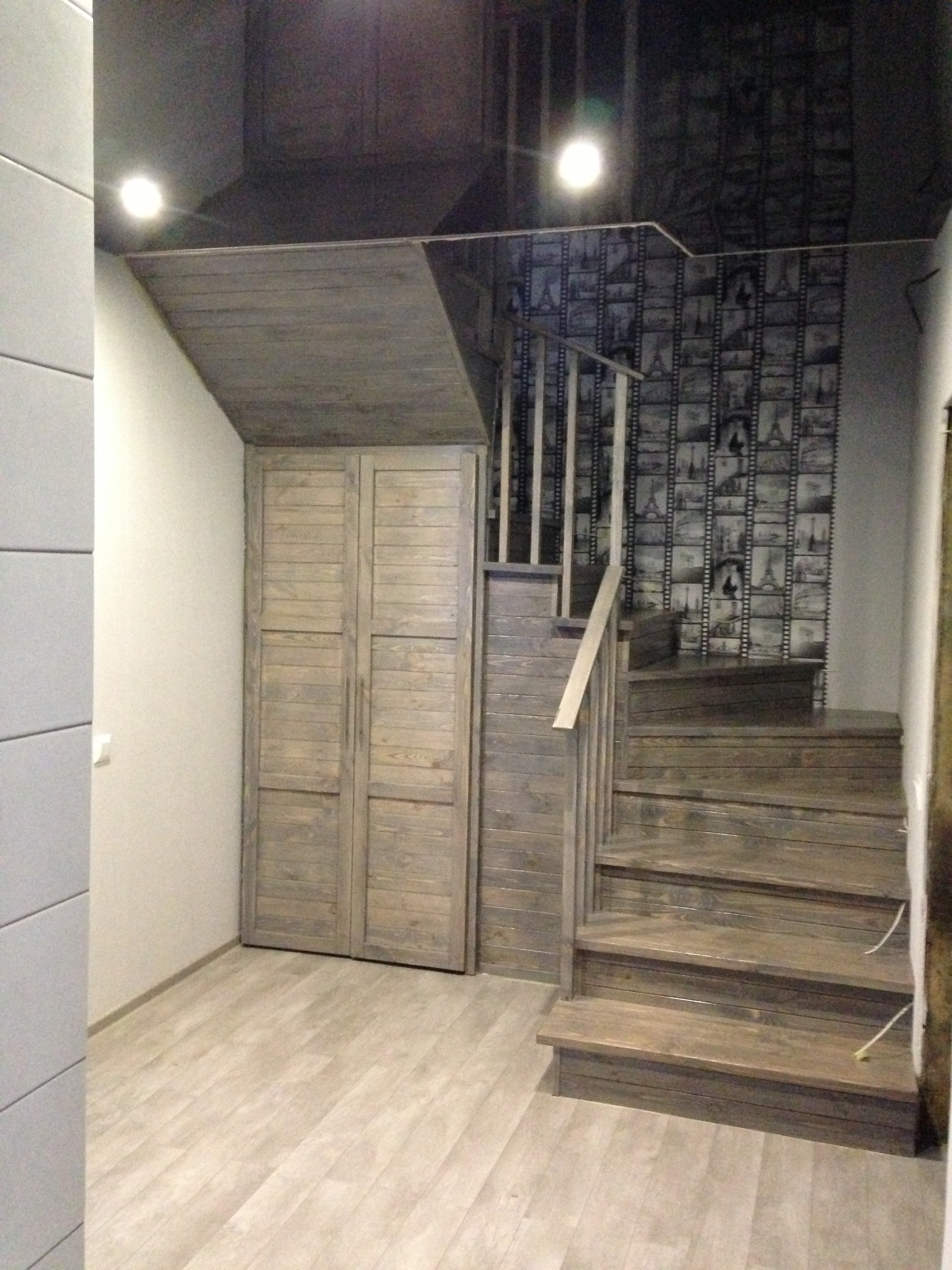

Алекс4499 Опубліковано: 22 жовтня 2015 Автор Поділитись Опубліковано: 22 жовтня 2015 Все никак не доходили руки сделать фотки с дверьми. Планировали еще делать подсветку каждой ступени, даже провода специально протянули, но чтоб это все сделать, надо еще клеить в коробах диодную ленту, покупать трансформаторы, паять клипсы, да и не "перфектно" будет потом выглядеть. (не сделали в ступеньках углубление, что б этих диодов или коробов и видно не было ). Решили просто установить светильники на стенах с датчиками движения со светодиодными лампами, будет и светло, и уютно, и не надо постоянно клацать включателями. Их цена вместе с двумя лампами выходит по 310 грн. надо 6 шт. А потом если и захотим сделать "елку" с лестницы, всегда провода можем достать и провести свет под каждую ступень :D. 3 Посилання на коментар Поділитися на інших сайтах More sharing options...
Xenotron2 Опубліковано: 22 жовтня 2015 Поділитись Опубліковано: 22 жовтня 2015 Норм получилось - аккуратно и симпатично. Единственно, оно как-то сливается все. Может что-то яркое или хотя бы другого цвета расположить в этом месте? Посилання на коментар Поділитися на інших сайтах More sharing options...
Алекс4499 Опубліковано: 22 жовтня 2015 Автор Поділитись Опубліковано: 22 жовтня 2015 Норм получилось - аккуратно и симпатично. Единственно, оно как-то сливается все. Может что-то яркое или хотя бы другого цвета расположить в этом месте? В углу пальму поставим Посилання на коментар Поділитися на інших сайтах More sharing options...
Xenotron2 Опубліковано: 22 жовтня 2015 Поділитись Опубліковано: 22 жовтня 2015 В углу пальму поставим Думаю норм будет А это выключатели на стене? Я себе думаю датчики движения с задержкой поставить, чтобы не морочить себе голову с включением\выключением света. Посилання на коментар Поділитися на інших сайтах More sharing options...
Алекс4499 Опубліковано: 22 жовтня 2015 Автор Поділитись Опубліковано: 22 жовтня 2015 Думаю норм будет А это выключатели на стене? Я себе думаю датчики движения с задержкой поставить, чтобы не морочить себе голову с включением\выключением света. Такие и буду ставить, как писал выше, с лампочками около 310 грн. Как куплю закину фото Посилання на коментар Поділитися на інших сайтах More sharing options...

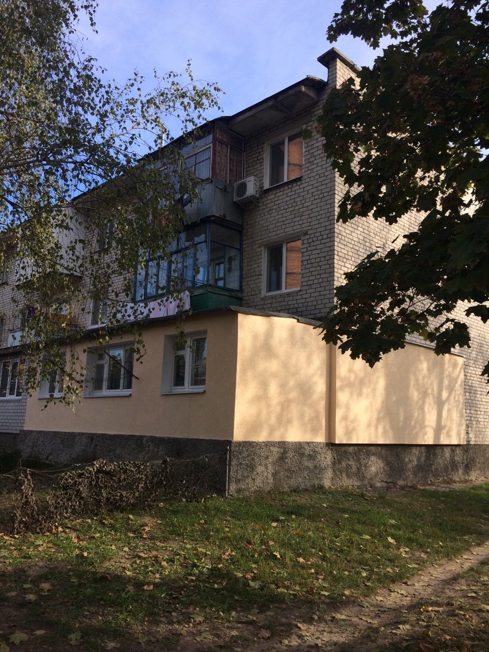

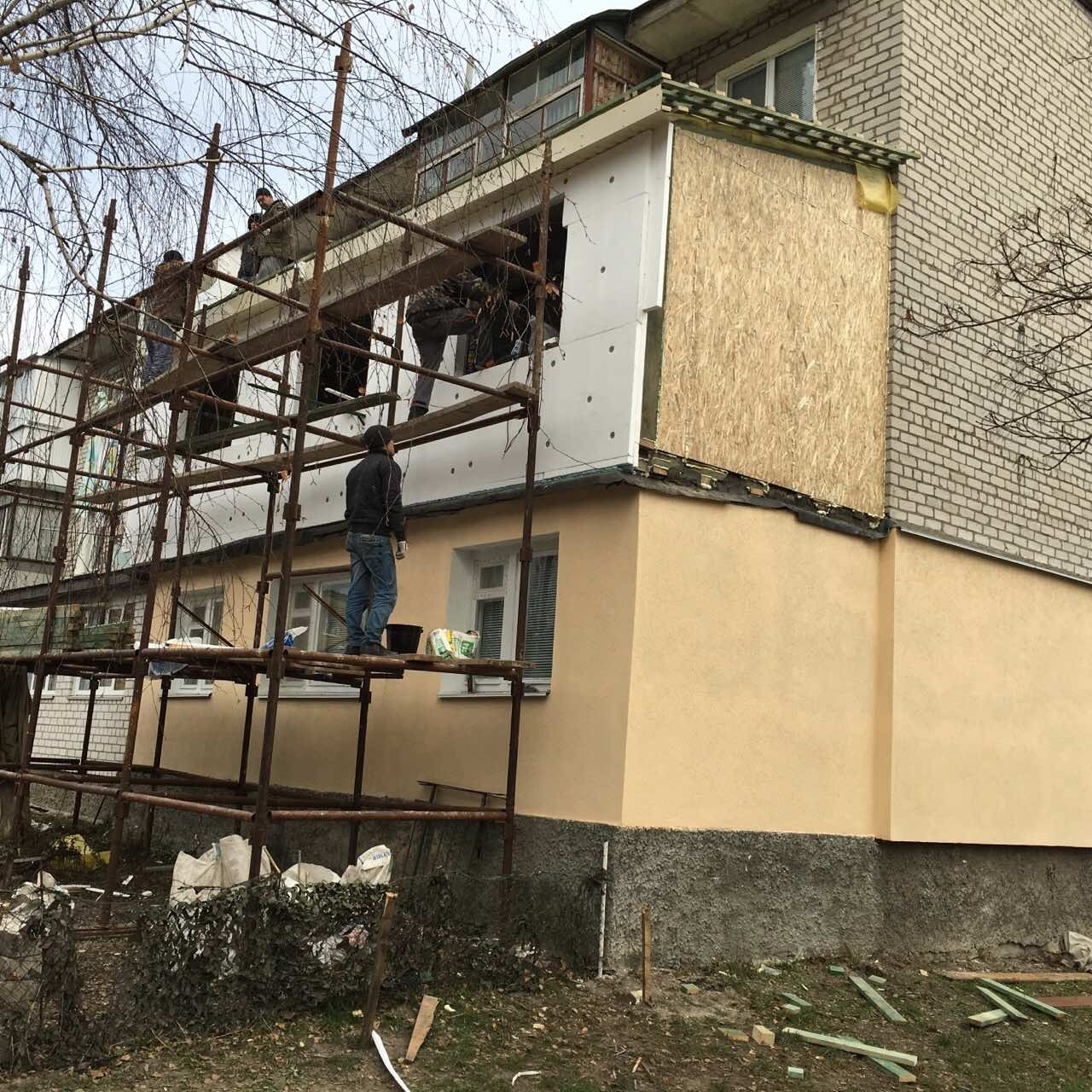

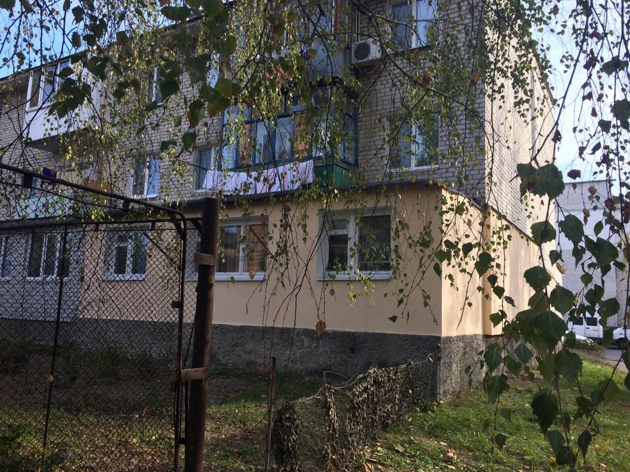

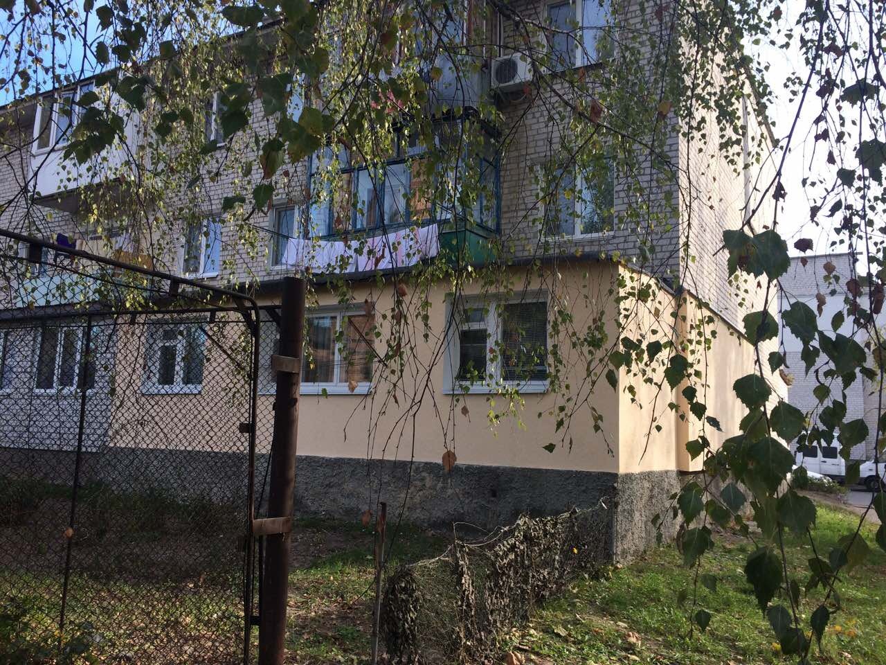

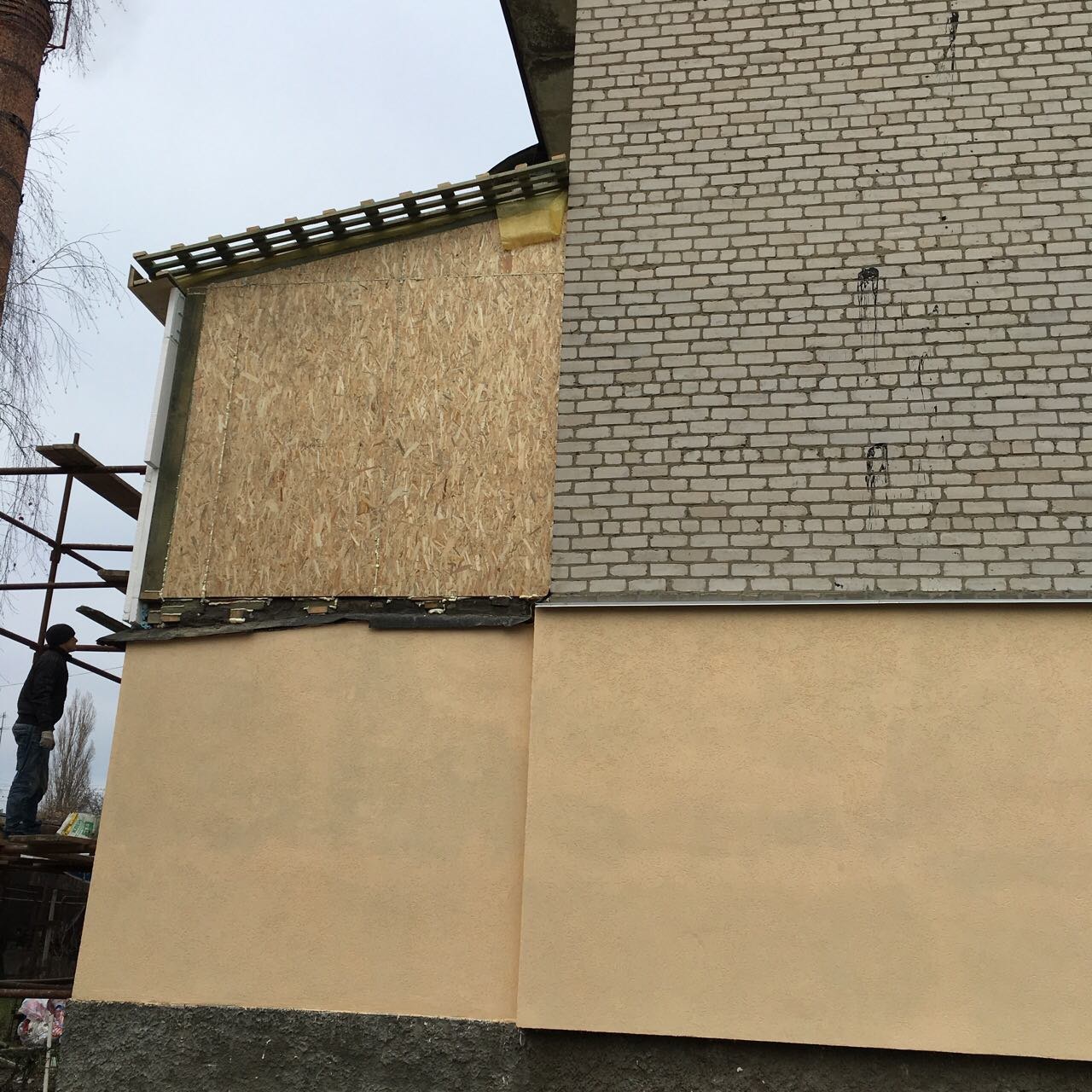

Алекс4499 Опубліковано: 27 листопада 2015 Автор Поділитись Опубліковано: 27 листопада 2015 Вот как еще умеем увеличивать жил площадь :D Посилання на коментар Поділитися на інших сайтах More sharing options...
Алекс4499 Опубліковано: 27 листопада 2015 Автор Поділитись Опубліковано: 27 листопада 2015 ПланировкаБалкон.pdf Посилання на коментар Поділитися на інших сайтах More sharing options...
Xenotron2 Опубліковано: 27 листопада 2015 Поділитись Опубліковано: 27 листопада 2015 Вот как еще умеем увеличивать жил площадь Я так понимаю, разрешения никто (хозяева) не получал? Посилання на коментар Поділитися на інших сайтах More sharing options...
