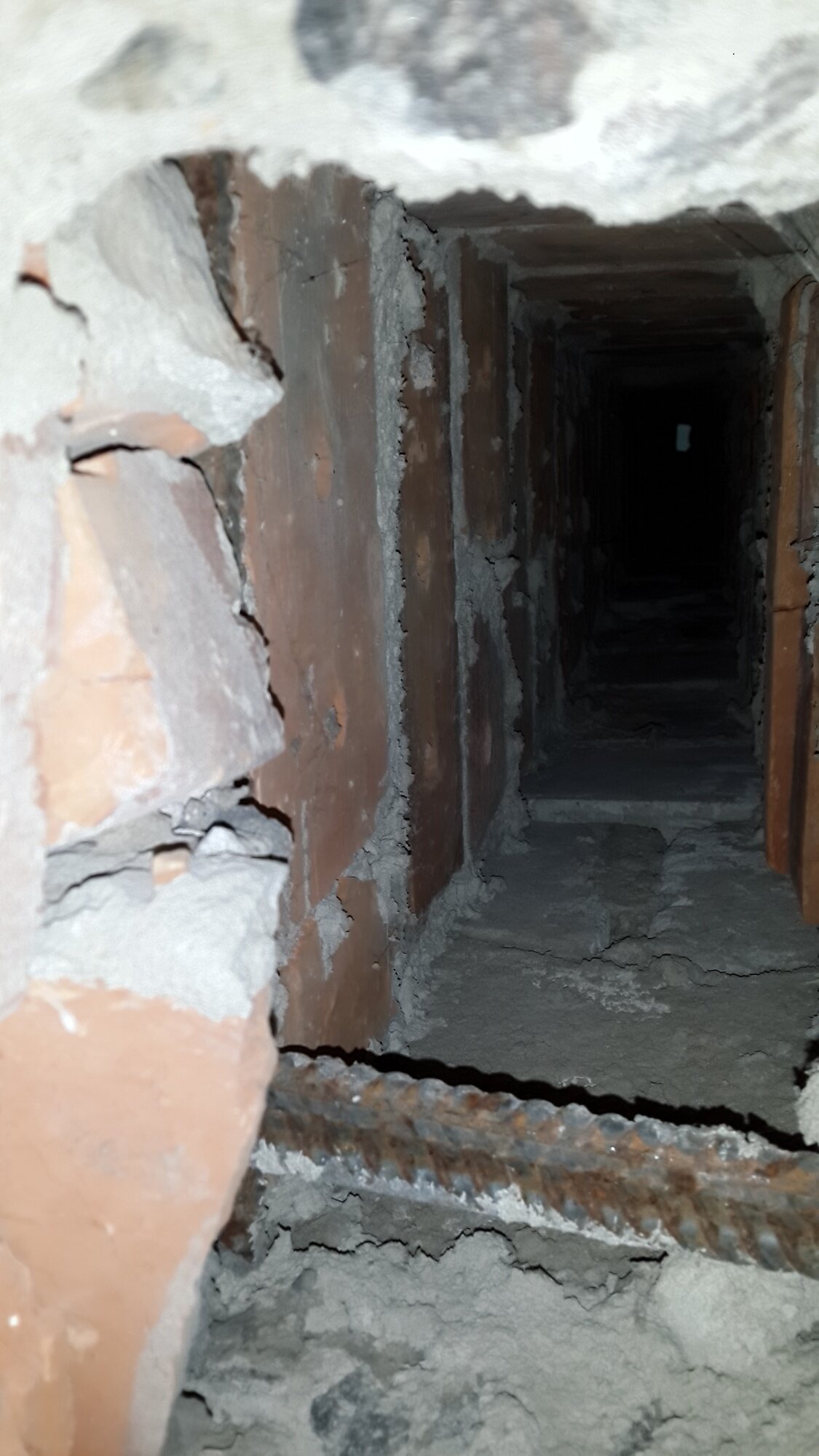

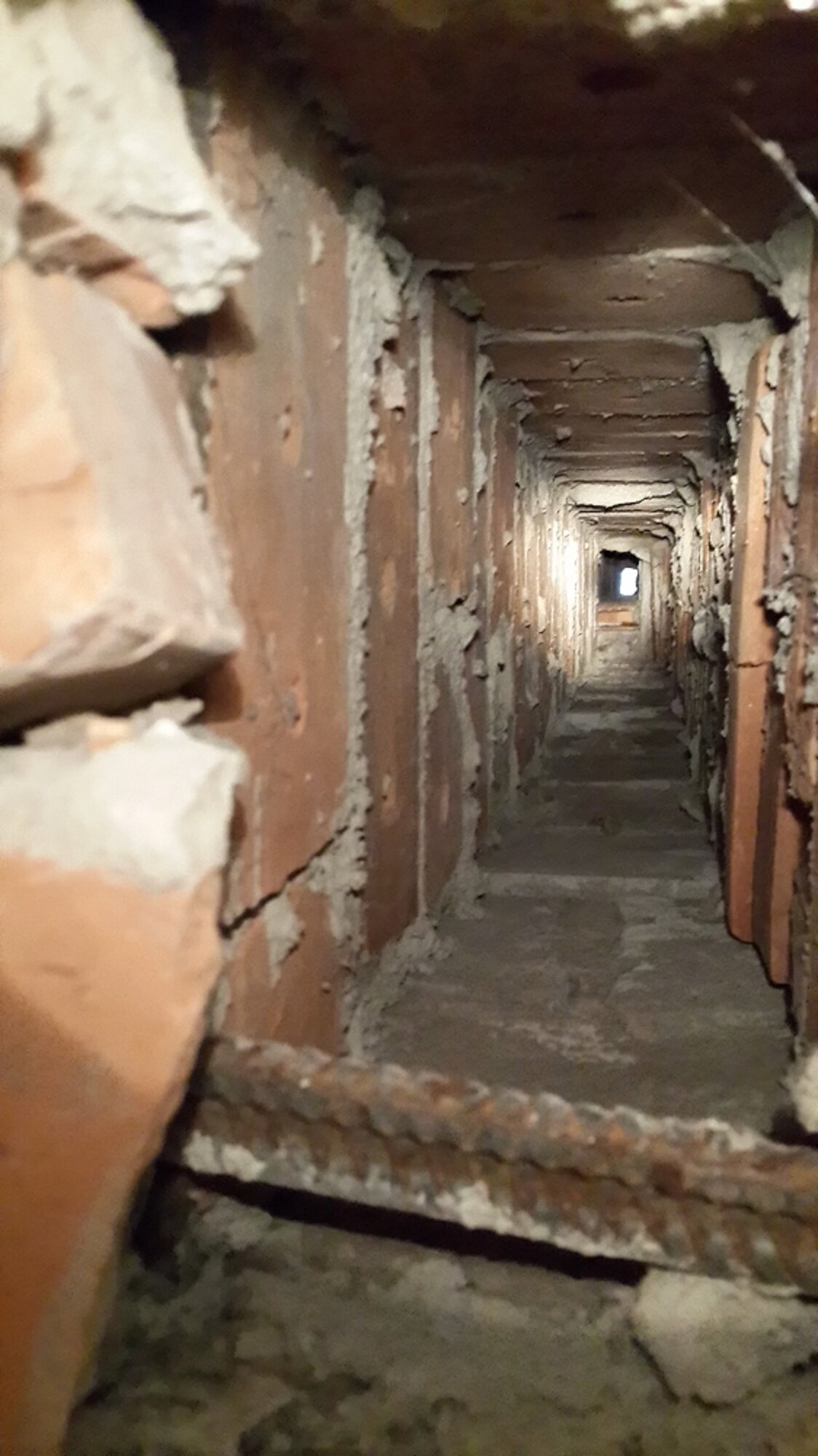

В цоколе планировалась сауна с дровяной топкой.
Для топки планировался дымоход который идет в одном стояке с вентиляционными каналами, разделенные в пол кирпича.
Как оказалось позже строители не промазали хорошо с внутренней стороны дымохода и использовали для перегородок между каналами кирпич с дырками.
Прилагается рисунок и фото.
Интересуют такие вопросы:
1. можно ли такой дымоход использовать для топки сауны?
2. не будет ли дым попадать в помещения через вентиляционные каналы (учитывая что в перегородках кирпич с дырками и непонятно как они замазаны);
3. что можно сделать с таким дымоходом, если загильзовать уже не получается?

1. Нельзя, если хотите долго жить на земле
2. Будет
3. Гильзовать и еще раз гильзовать..., причем как канал дымовой, так и вентиляционные

На заказ гнуть овальную трубу, потому-что сечение дымохода и так маленькое.

Слышал есть гибкие дымоходные системы, которые в виде гибкого шланга вводятся в дымоход и под воздействием каких-то технологических процессов преобретает форму дымохода и герметизирует его.
Можете прояснить по такой технологии?
Обсуждалось много раз здесь на форуме. Поищите.
Фуранфлекс и Алюком
Но в любом случае как дымоход для сауны такие системы не пригодны. Слишком высокая температура дымовых газов для них на выходе из каменки. Плюс стоимость таких дымоходов немалая.
