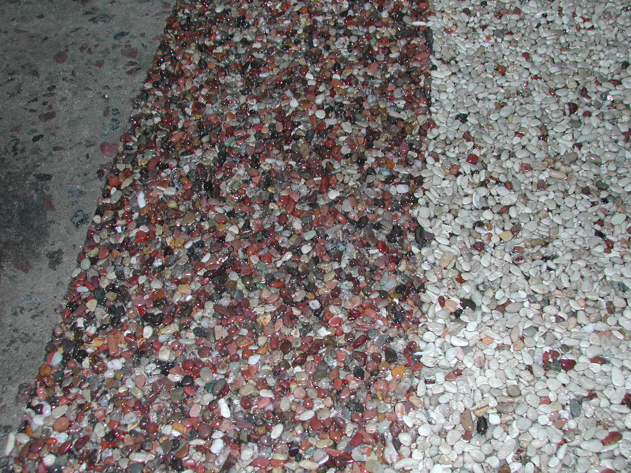

Propeller Опубліковано: 26 березня 2014 Поділитись Опубліковано: 26 березня 2014 (змінено) Я правильно понял, что вы рассматриваете процесс заливки нового финишного слоя бетона после демонтажа плитки как опциональный? Я чесгря слабо себе это представляю...Ну верхний слой имхо надо лить, ибо если снять плитку - уровень станет ниже - станет вопрос с примыканием к дверям (сейчас это небольшой уклон плиткой), к фасаду (сейчас это плинтус из этой же плитки наклеенный на фасад)... Да и геометрия ступеней под плиткой далека от идеала... Кроме того, как отпечатать фактуру без заливки? Бетон Вам лить не нужно. Обычно ремонтный слой - это стяжка 2-3 см. Как потом на нее штампуют оттиск - это не моя парафия. Штампованный бетон - не моя тема. Могу сказать только то, что эту стяжку желательно хорошо приклеить в старому основанию. Для этого есть специальные жидкости. Если Вы решили отказаться от плитки рассмотрите еще этот вариант : см фото Вот еще вариант замены плитки камнем покрытие : www.stroimdom.com.ua/forum/showthread.php?t=135037&page=2 Змінено 26 березня 2014 користувачем Propeller 1 Посилання на коментар Поділитися на інших сайтах More sharing options...

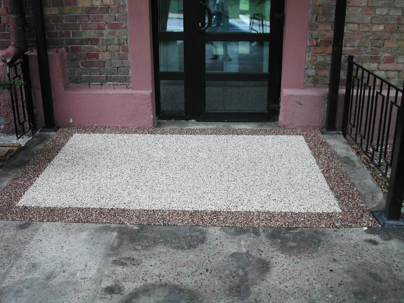

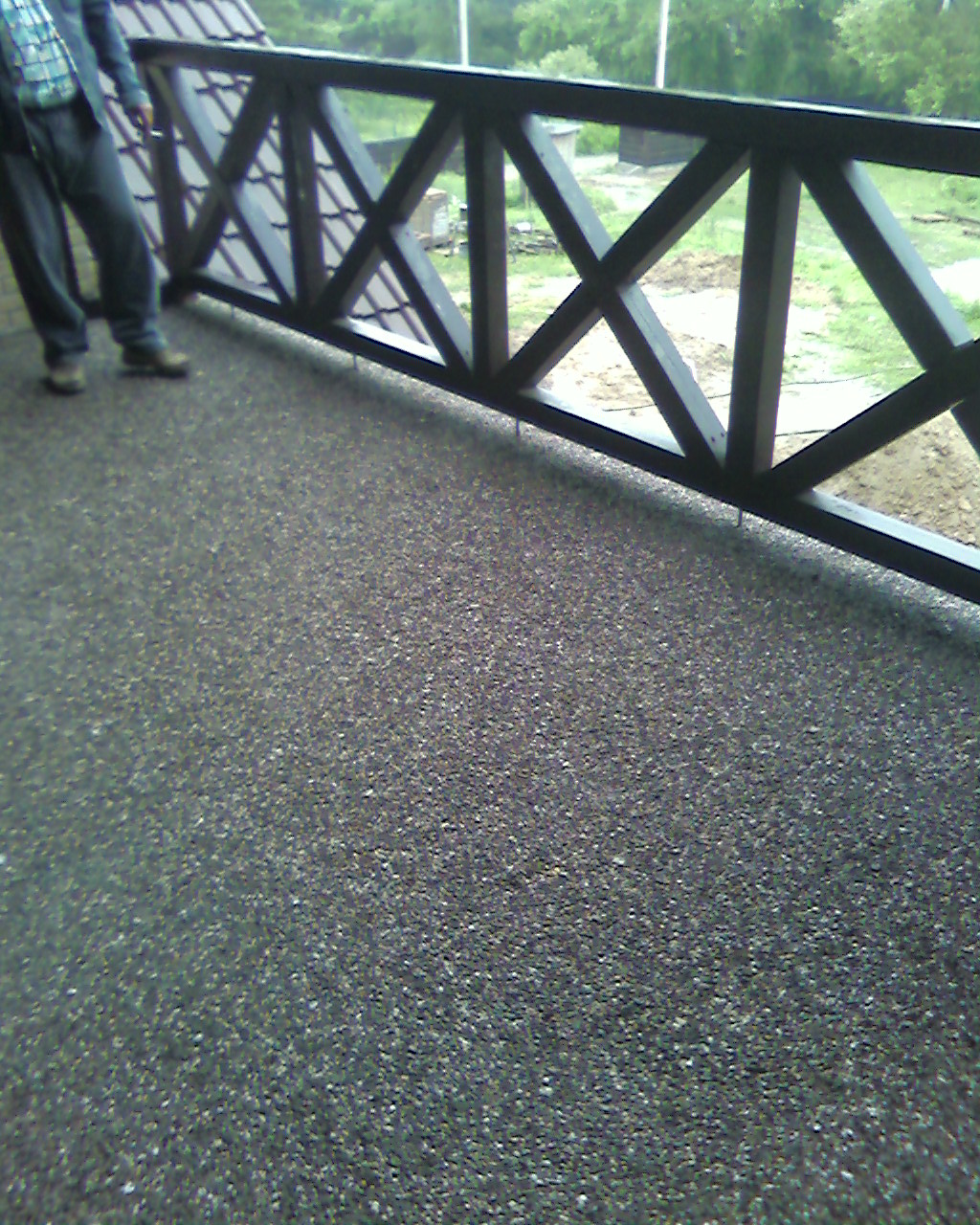

Propeller Опубліковано: 19 жовтня 2019 Поділитись Опубліковано: 19 жовтня 2019 Из недавнего. www.5279009.com.ua/ekco/gallerydetail.cfm?iid=50 Посилання на коментар Поділитися на інших сайтах More sharing options...
