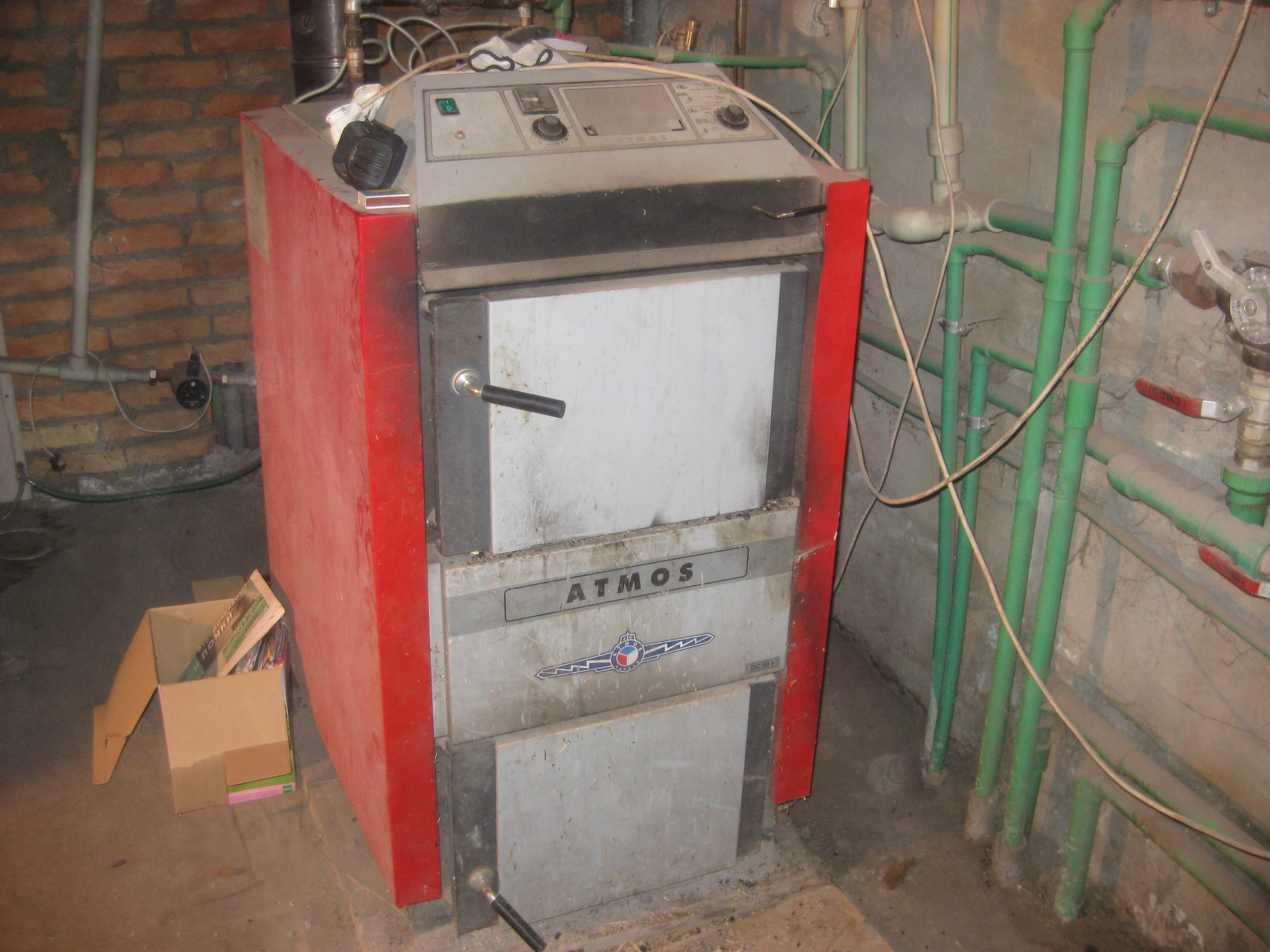

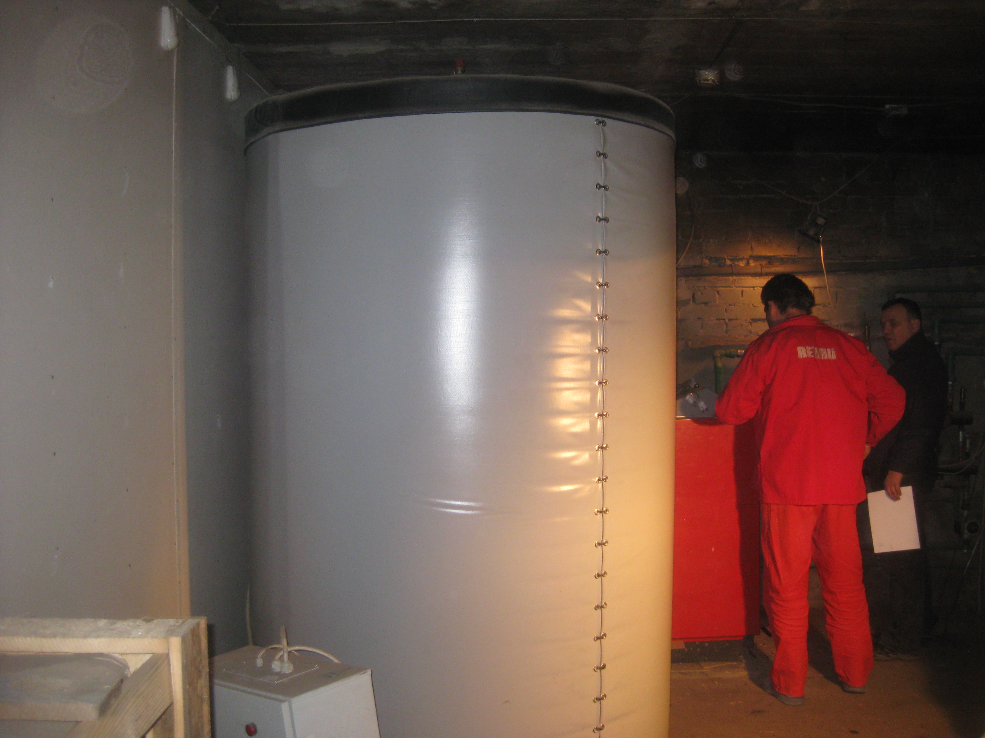

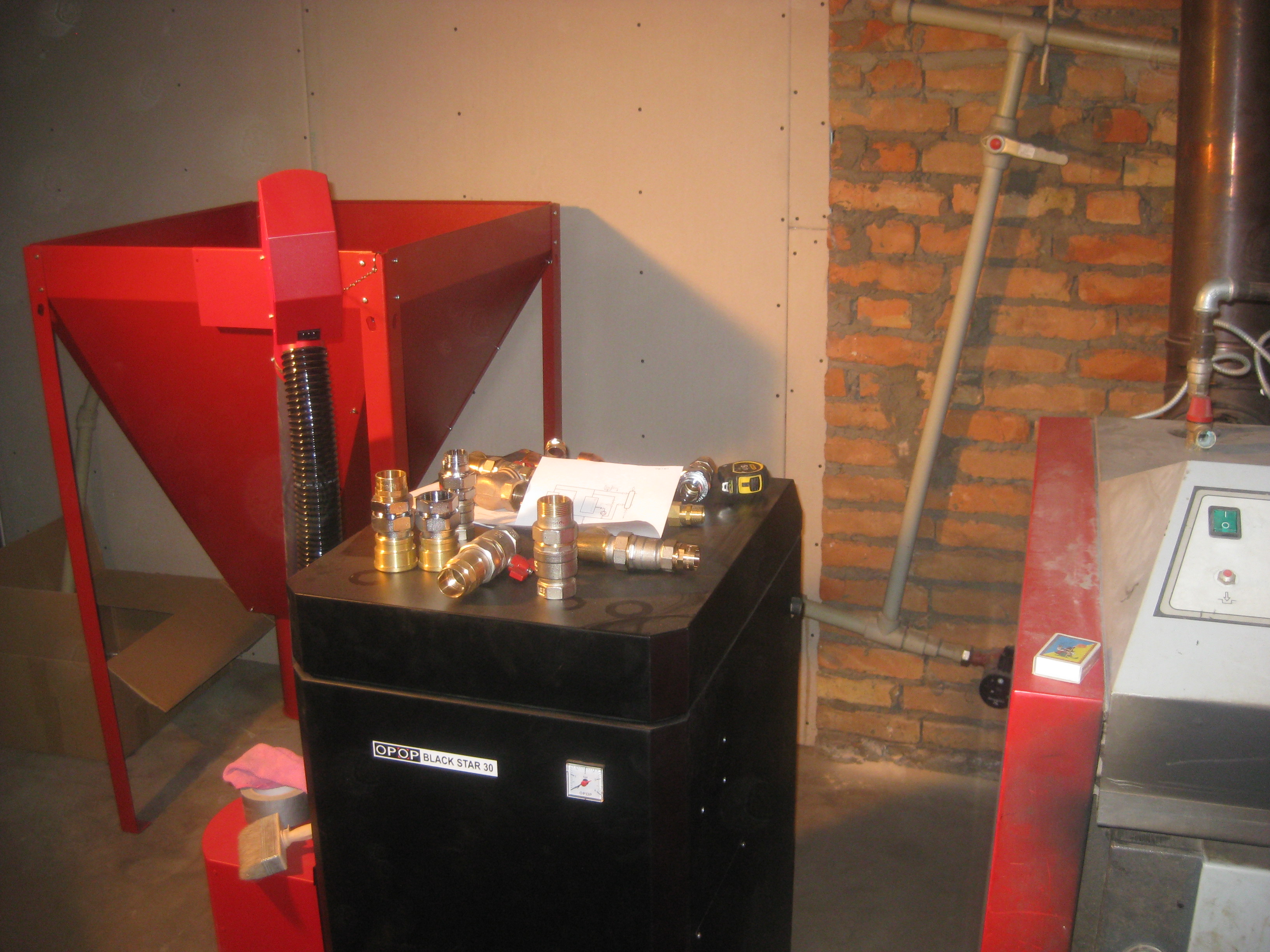

Сергей 31 Опубліковано: 28 серпня 2016 Поділитись Опубліковано: 28 серпня 2016 Ну дык они ж верили, что на этом их проблемы закончатся. а оказалось, что теперь они просто заимели еще один гаджет. Может дешевле и надежнее истопника заиметь? Он и по хозяйству сгодится... Пелетник при любом раскладе просто не сравним с Т.Т. Это и по подходам к котлу и по чистке и по чистоте вокруг котла с запахом в придачу. По этому поводу у меня фотки есть: было пиролизник 50 кВт с ТА на 2000 литров, стало пелетник, а Т.Т. про запас, жалко выкинуть. 2 Посилання на коментар Поділитися на інших сайтах More sharing options...
Vua Опубліковано: 28 серпня 2016 Поділитись Опубліковано: 28 серпня 2016 Пелетник при любом раскладе просто не сравним с Т.Т. Это и по подходам к котлу и по чистке и по чистоте вокруг котла с запахом в придачу. По этому поводу у меня фотки есть: было пиролизник 50 кВт с ТА на 2000 литров, стало пелетник, а Т.Т. про запас, жалко выкинуть. А ТА планируете использовать с ОРОР? Посилання на коментар Поділитися на інших сайтах More sharing options...
Сергей 31 Опубліковано: 28 серпня 2016 Поділитись Опубліковано: 28 серпня 2016 А ТА планируете использовать с ОРОР? Пеллетнику (не отечественному), ТА не нужен, вообще. В данной же ситуации этот ТА заказчик продал другому моему заказчику и я получил денежку за демонтаж и потом за монтаж этой бочечки. Посилання на коментар Поділитися на інших сайтах More sharing options...
Crazy Опубліковано: 28 серпня 2016 Поділитись Опубліковано: 28 серпня 2016 А ТА планируете использовать с ОРОР? ТА для Опопа точно не нужен, но раз есть, то можно использовать для других целей. 1 Посилання на коментар Поділитися на інших сайтах More sharing options...
Vua Опубліковано: 28 серпня 2016 Поділитись Опубліковано: 28 серпня 2016 ТА для Опопа точно не нужен, но раз есть, то можно использовать для других целей. Слышал от некоторых специалистов, что с ТА Горелка будет работать с большим КПД, т.к работает на номинальной мощности (без модуляции), - нагрела ТА и ушла в дежурный режим. В ТА есть запас тепла на несколько часов и при необходимости дом его заберёт. Горелка отдыхает и количество пуск/стопов уменьшается - бережём ресурс зажигалки. Или это не так? Посилання на коментар Поділитися на інших сайтах More sharing options...
