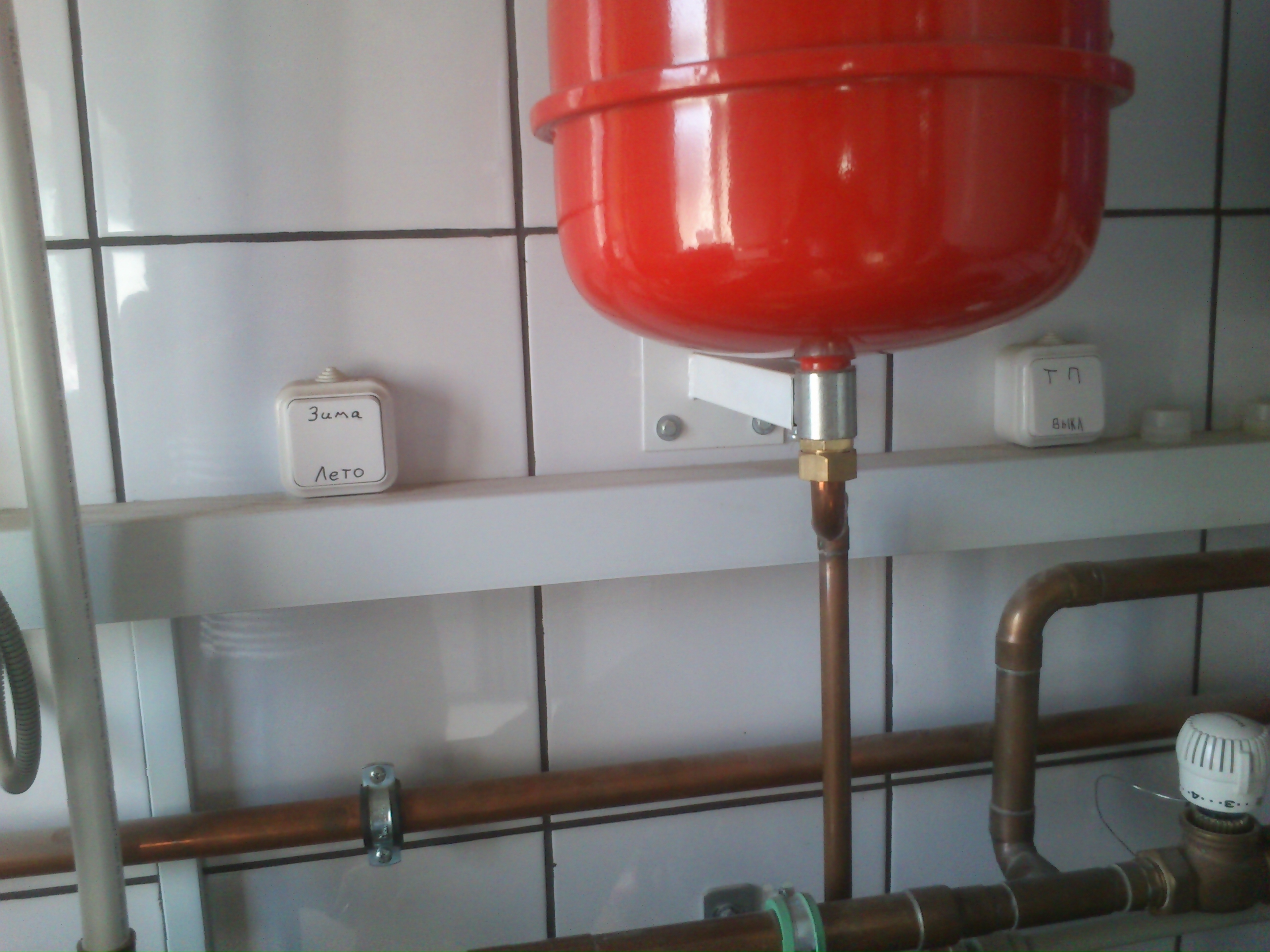

dogkiller Опубліковано: 24 червня 2015 Поділитись Опубліковано: 24 червня 2015 Про нагрев воды пеллетником, можно поподробнее, плиз? Я как раз пеллетником хочу воду в бойлере греть. В обычном бойлере не получится. Нужен специальный с теплообменником. И греть воду в не сезон - не экономично, не удобно. Хотя кнопочка зима\лето у меня есть . Но реально пользовался на тестах... Посилання на коментар Поділитися на інших сайтах More sharing options...
vash-mayster Опубліковано: 24 червня 2015 Поділитись Опубліковано: 24 червня 2015 В обычном бойлере не получится. Нужен специальный с теплообменником. И греть воду в не сезон - не экономично, не удобно. Хотя кнопочка зима\лето у меня есть . Но реально пользовался на тестах...[ATTACH]445186[/ATTACH] Ну, в косвеннике греть, да. У меня пока не решена проблема с достаточной электромощностью, потому может случиться, что вариант нагрева котлом окажется единственно возможным. А касаемо экономичности, мне на одной фирме прикинули примерно весьма расход месячный пеллет на нагрев 150 литрового бойлера, выходит чет типа 100кг. Ну это так, типа средней температуры по больнице)) Добавлено через 1 минуту Хотя кнопочка зима\лето у меня есть . Но реально пользовался на тестах...[ATTACH]445186[/ATTACH] Воот! Я бы себе такую кнопочку тоже хотел, круто)) Посилання на коментар Поділитися на інших сайтах More sharing options...
