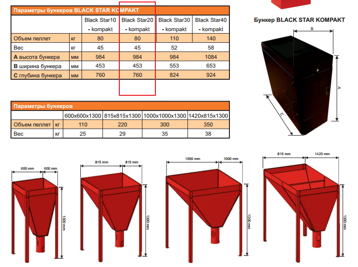

150 кг. Подходит?

Вы выше дали ответ на мой вопрос, что "бункер на 150кг". Но с таблицы что то не получается 150кг.

На самом деле бункер можно любой поставить, было бы место. У меня - не было, поэтому поставили маленький на 80 кг. В межсезонье можно на неделю растянуть.
Спасибо за ответ. А как часто заправляете? А то у меня стоит на 140кг(150 это под завязку) и я думаю, что это маленький:D
У меня тоже стоит маленький на 80 кг(самодельный), хватает в межсезонье на неделю. в морозы минимум на 3 дня. Выбирал такой маленький и делал под свой уголок, нет котельной ставил в прихожей. А так все зависит от мощности котла и на сколько вы хотите времени чтобы хватало.
Расчет приблизительно такой:
((Мощность котла/4,5(количество тепла выделяемое при сгорании 1кг пеллет))*24часа(количество часов в сутках)*Х(количество дней автономной работы)*1,5(приблизительная насыпная плотность пеллет))/1000= объем емкости в м3 при работе котла на полной нагрузке, если средний то еще умножить на коэффициент 0,5.
Например у меня на объекте стоит котел мощностью 100кВт, хочу топливную емкость на 7 дней беспрерывной работы на полной мощности.
((100/4,5)*24*7*1,5)/1000=5,599 м3 или 2,799 при средней нагрузке.
Если котел правильно подобран и не работает на полную катушку то надо умножать на коэффициент 0,5 тогда будет более менее правильный подбор емкости, как говориться без запаса, который останется в кармане.:)

80 кг - 3 дня это круто. А сколько квадратов дом и кВт котел?
У меня при 200кв. +косв. бойлер (160л) уходит 150кг =4дня. Работает черз пог.зав.автоматику. Но хочу поставить комнат.програм. Думаю выиграю этим. Так как жена бывает утром отключает горелку, при темп. в доме 24. И только под вечер может включить.
