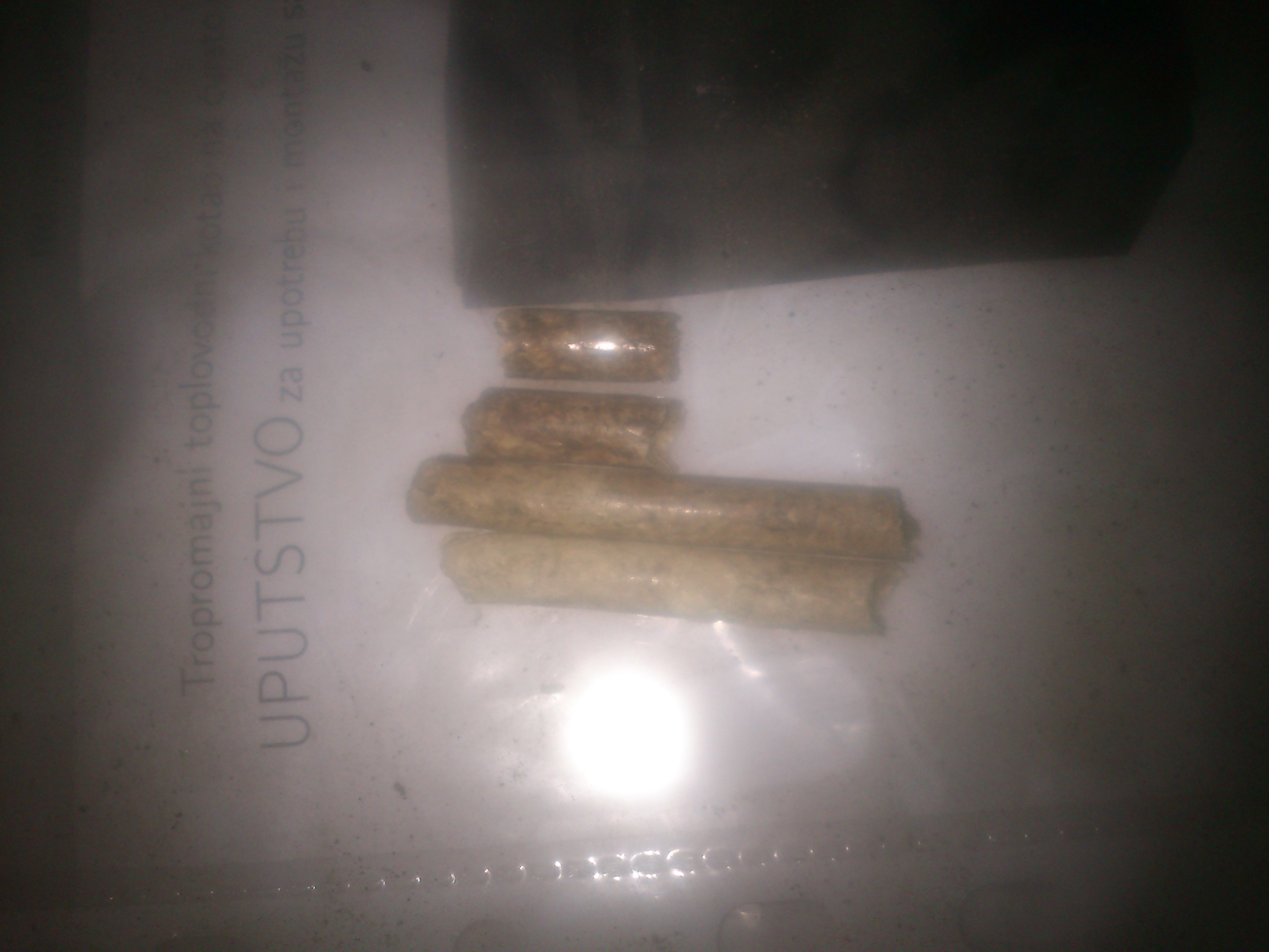

Да вы знаете были пеллеты длиннные и разного диаметра, но все нормально работало, но такого еще небыло, просто когда длинные пеллеты, шнек похрустывает(ламаются пеллеты) и немного в нагрузку работает, а таких проблем еще небыло, тем более в большом бункере, где давление на нижнюю часть, где образовывается воронка порядка 500кг.:unknown:
Лечится ударом ноги по бункеру.
Это такие чтоле ?
Вы что никогда вермишель в кастрюлю не высыпали?

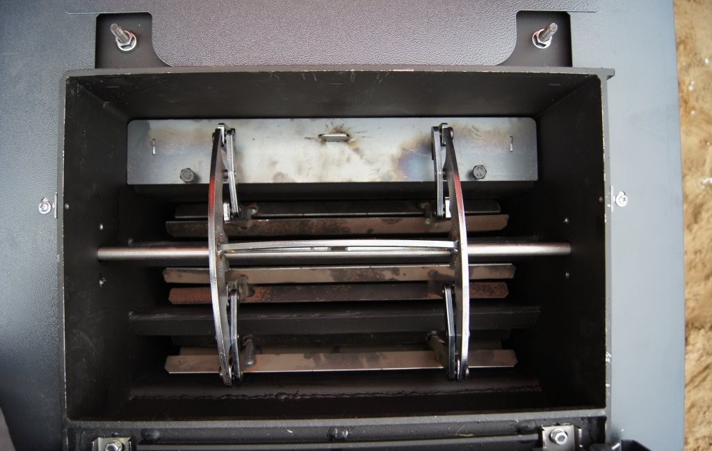

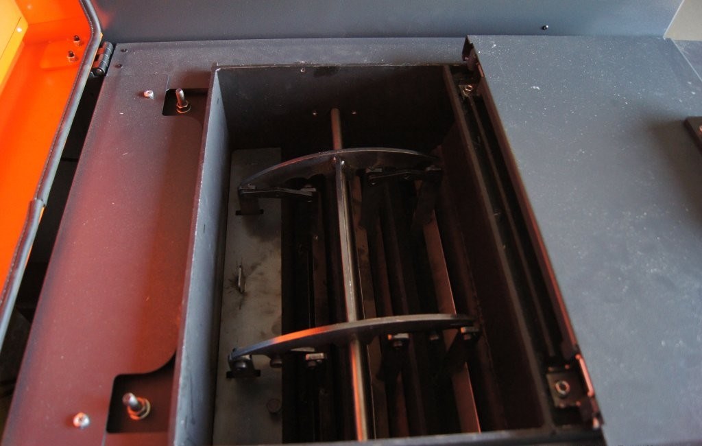

Автоочистка теплообменника :lol:

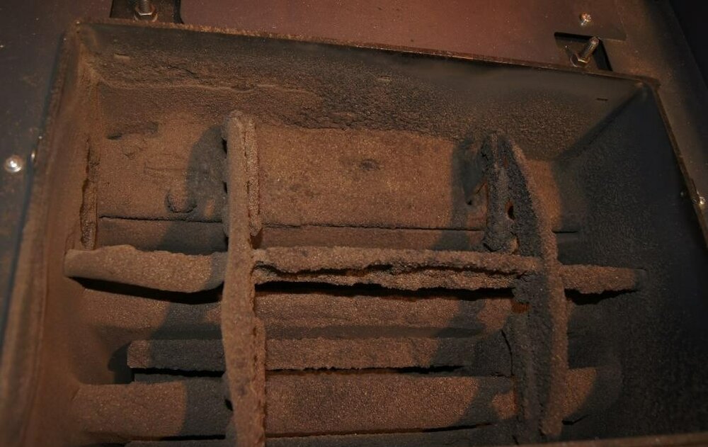

У меня такой же котел, только мощность поменьше.

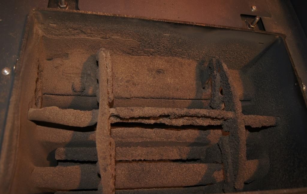

Выглядит вот так (фотки с вражеского ресурса!)
Ну про самоочистку горелки я читал на форумхаусе - скребок, который выталкивает шлак. А про золу из зольника- рассказали, что стоит форсунка и по мере заполнения золой зольника- смывает ее в канализацию. Для этого надо, что-бы каналья была возле котельной.....
Самоочистка горелки бывает реализована по разному. Проще всего - пневмоочистка.
С удалением золы есть вопросы безопасности и экологии, поэтому просто так ее в канализацию ни один европейский производитель не будет. Утилизация в каналию была на советских котлах.
я так понимаю, последняя фотка - это после чистки ?:D:D
Да, вроде чел две недели специально не чистил. Плюс, только поставил котел, а там еще можно нужно с настройками играться.

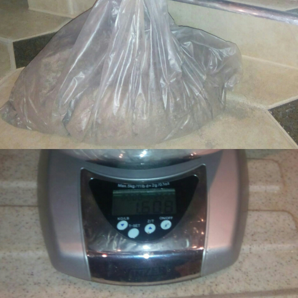

Вот произвел замер по золе после сгорания 150кг пиллет, которые покупались в kievpellets. В итоге вышло 1600г-50г(2 мешка)=1550г
Что можете сказать?

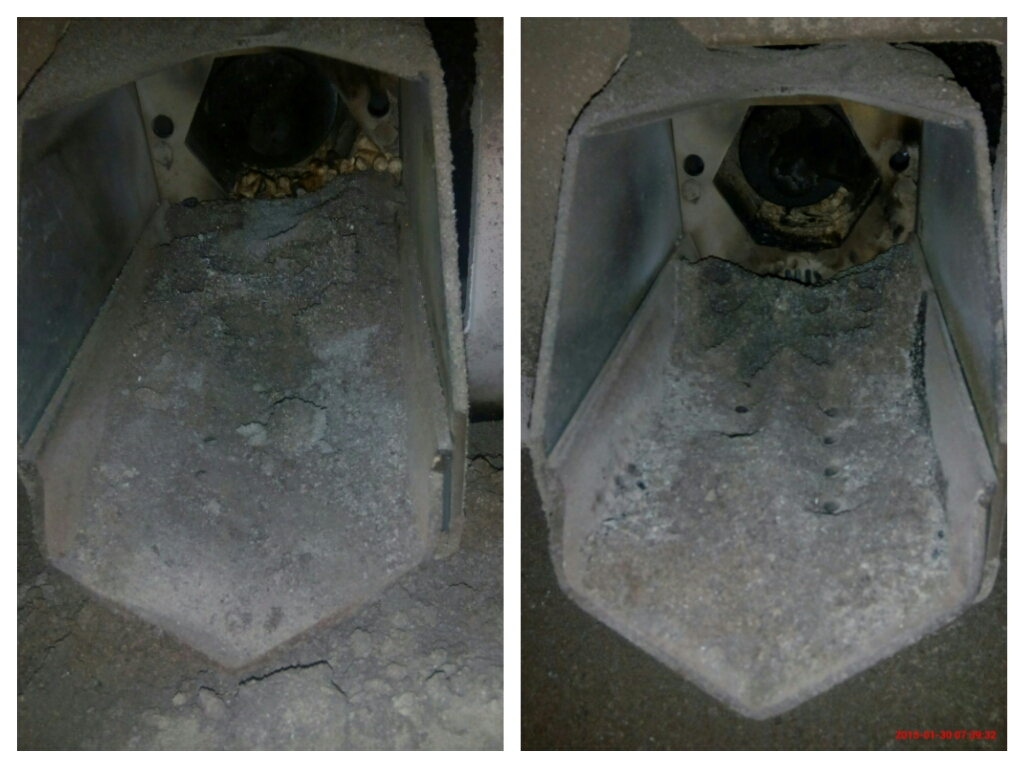

А также фото с керамикой и без. По показателям "яркости горелки", то без керамимк одноначно показатель выше (220-240). Но я так понимаю, что из за более хаотичного пламени.
Что можете сказать?
По зольности неплохие, а самое главное коржей нет. На фотографиях не вижу разницы, где с керамикой а где без, и вообще где керамика ее нет ни на одной фотографии. И что означает "яркость горелки" и показатель выше (220-240) растолкуйте, а то не понял? И что за горелка?
