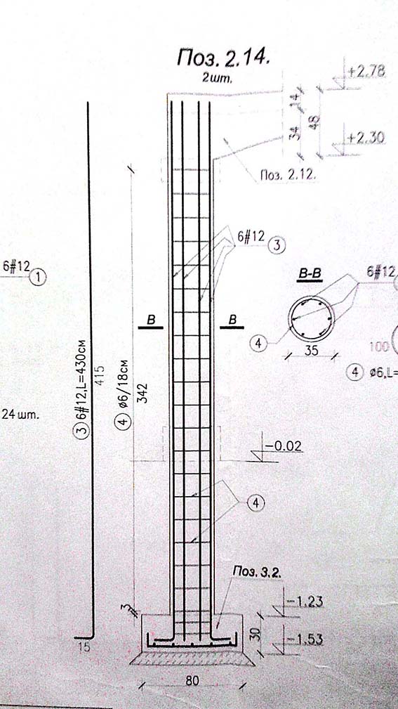

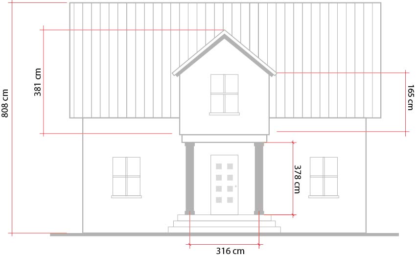

Mikelandjelo Опубліковано: 4 лютого 2014 Поділитись Опубліковано: 4 лютого 2014 Уважаемые форумчане вопрос по колоне. Две монолитные колонны по 35см, входной группы на которые опирается 1м 20см выступающего второго этажа, этакий выступающий элемент над входом. Расстояние между колоннами 3 метра. Вопрос можно ли делать такие элементы например квадратные из кирпича, или как по другому? И снова вопрос стоимости? Посилання на коментар Поділитися на інших сайтах More sharing options...
Mikelandjelo Опубліковано: 4 лютого 2014 Автор Поділитись Опубліковано: 4 лютого 2014 Стены мансарды пустотелый керамический блок 25+пенопласт+штукатурка Посилання на коментар Поділитися на інших сайтах More sharing options...

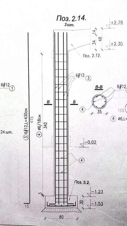

Mikelandjelo Опубліковано: 4 лютого 2014 Автор Поділитись Опубліковано: 4 лютого 2014 Несмотря на то что по интернету а разговор вроде как живой получается, я тут человек новый но мне все интересней становится Выступ получается не просто козырек, а как бы еркер нависающий над входной группой. Размеры этого элемента над входом 3.16 x 1.20 м, тобто не просто балкон, так ка на рис. ниже. Стены керамика 25, перекрытие железобетон в проекте 14см, кровля двухскатная деревянная размер стропило 8х16 см. Думается что такая колонна с таким армо каркасом сверх избыточна, да еще и фундамент под нее предусмотрен стопа 80 на высоту 30 см. Вот потому спрашиваю можно ли из полнотелого кирпича? Не судите строго, дома не каждый день строю Посилання на коментар Поділитися на інших сайтах More sharing options...
Drosselbeere Опубліковано: 4 лютого 2014 Поділитись Опубліковано: 4 лютого 2014 перекрытие железобетон в проекте 14см, схемы не видел, но 140 в наших реалиях маловато для монолитного перекрытия кровля двухскатная деревянная размер стропило 8х16 см. это ни о чем не говорит относительно колонн Думается что такая колонна с таким армо каркасом сверх избыточна это не обсуждается, а только можно потвердить расчетом, не более Вот потому спрашиваю можно ли из полнотелого кирпича? я бы на вашем месте сделал бы в монолите и не придумывал велосипед. есть понятие пространственной жесткости с этим жб колона отлично справляется, если же хотите кирпич, то нужно предусматривать определенные мероприятия, что в итоге не удешевит данное конструктивное решение, что вы пытаетесь добиться как я понимаю 1 Посилання на коментар Поділитися на інших сайтах More sharing options...
