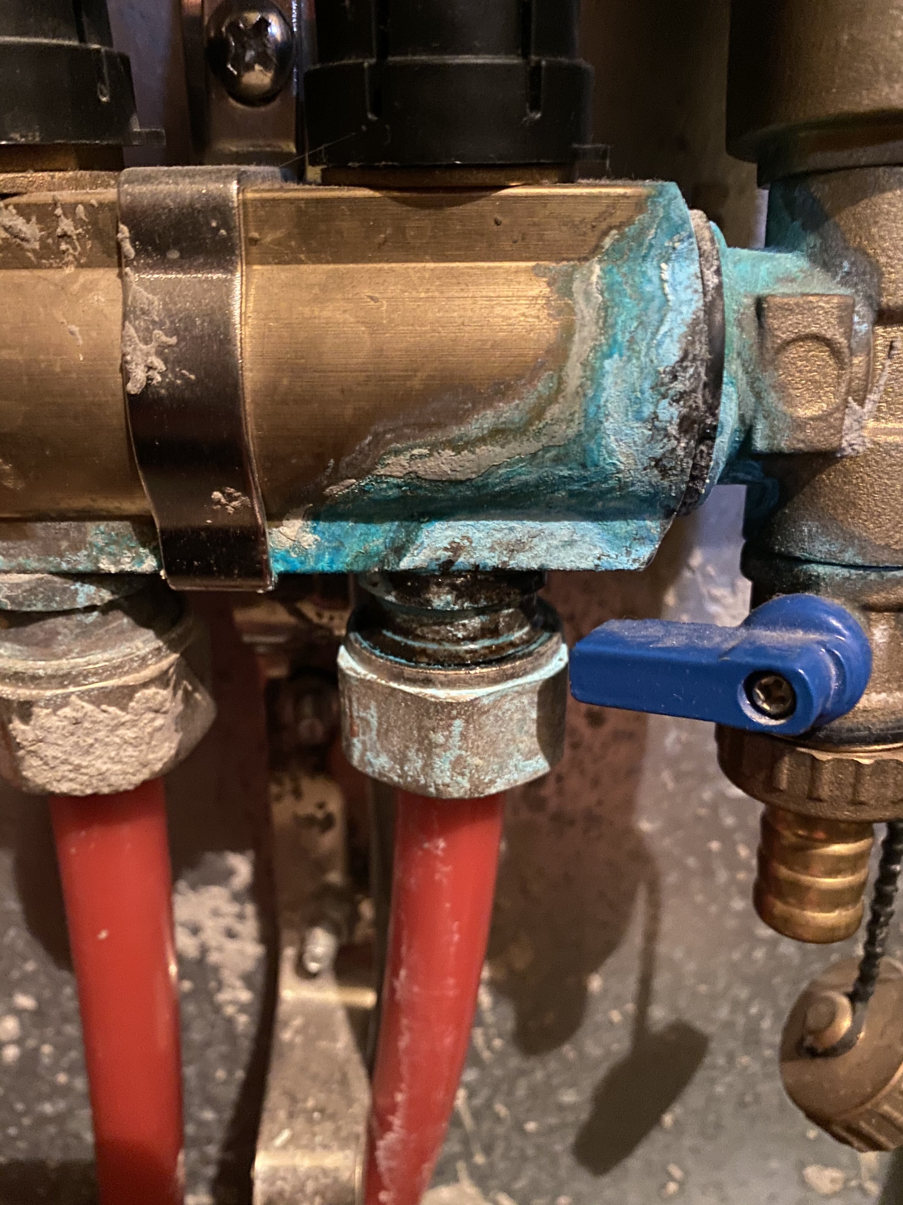

Bdzhilka Опубліковано: 7 грудня 2020 Поділитись Опубліковано: 7 грудня 2020 Здравствуйте, в прошлый отопительный сезон стало падать давление, умом понимала, что утечка, но ничего не находила. В этот сезон подкачивать стала чаще. Полезла к гребенке сделать в одной из комнат пол потеплее, а там одна трубка пропускает. Муж подтянул немного, но мне кажется, что все равно пропускает. Как быть, что делать? Ждать завершения отопительного сезона или звать специалиста? Посилання на коментар Поділитися на інших сайтах More sharing options...
B.S.V. Опубліковано: 7 грудня 2020 Поділитись Опубліковано: 7 грудня 2020 Там, похоже, не трубка, а блок слива и спуска воздуха в торце коллектора. 1. закрыть краны гребенки. 2. закрыть все контура. 3. перепаковать торцевое соединение. 4. Все открыть в обратном порядке. 1 Посилання на коментар Поділитися на інших сайтах More sharing options...

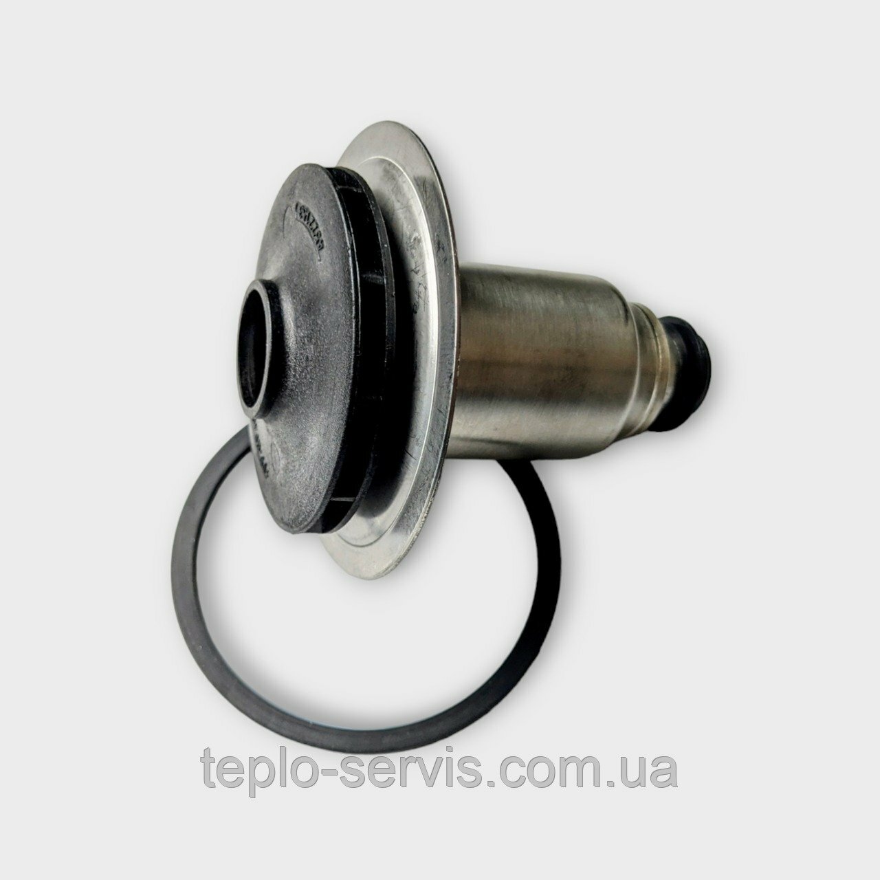

Canton Опубліковано: 15 червня Поділитись Опубліковано: 15 червня А вот вопросик, коллеги! Есть ли смысл менять в циркуляционном насосе только ротор? Что то типа как на фото... Я так понимаю это далеко не оригинальное качество Оно хоть как то живет? Идея темы - восстановить оригиналный насос Вайлант и положить его в запас. А то Vilo, который поставил на замену 8 лет назад - походу скоро крякнет Посилання на коментар Поділитися на інших сайтах More sharing options...
naupv Опубліковано: 15 червня Поділитись Опубліковано: 15 червня 7 годин тому, Canton сказав: А вот вопросик, коллеги! Есть ли смысл менять в циркуляционном насосе только ротор? Что то типа как на фото... Я так понимаю это далеко не оригинальное качество Оно хоть как то живет? Идея темы - восстановить оригиналный насос Вайлант и положить его в запас. А то Vilo, который поставил на замену 8 лет назад - походу скоро крякнет Орігінальний насос Вайлант, може бути орігінальним від Віло. Є у продажу по 50 у.є. сірі ремонтні орігінальні насоси. Голву міняєте, жопу залишаєте. Посилання на коментар Поділитися на інших сайтах More sharing options...
