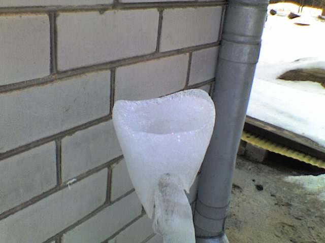

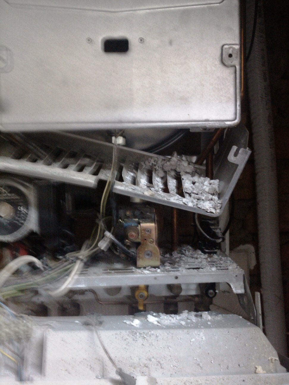

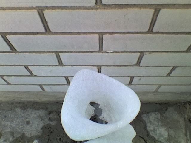

IesuiT Опубліковано: 21 листопада 2009 Поділитись Опубліковано: 21 листопада 2009 Женя, смело ставь на 1-ю скорость. И следи за прогревом. Можно фотки с сосульками. Найти сложно О! Спасибо, я почему и спросил - логичнее для моих ненапряжных условий первая скорость. Другое дело, когда в систему был залит антифриз. Если с моими сосульками фото - сам поискал в ветке своей - не нашел. Правда, с работы не все фото открываются - прокси блочит файлообменник. Я домой доберусь - из компьютера повытаскиваю. Кстати, утром сегодня подошел к трубе - мне кажется сливное отверстие дымохода подзабилось. Задумался - как почистить малой кровью... В крайнем случае сниму трубу. Посилання на коментар Поділитися на інших сайтах More sharing options...
Wasabi Опубліковано: 21 листопада 2009 Поділитись Опубліковано: 21 листопада 2009 Соответственно, Вы можете опираться на инструкцию предприятия-изготовителя, но уверены, что не будет обмерзания конденсата в суровую зиму? И блокировки котла датчиком тяги? Обычно, помогает снятие пластиковой декоративной сетки с трубы. Ну, хорошо, допустим выполнили монтаж по тем правилам, которые требует СНИП. А что же делать с конденсатом, который будет течь в камеру сгорания? И его количество будет увеличиваться с уменьшением температуры? Посилання на коментар Поділитися на інших сайтах More sharing options...

IesuiT Опубліковано: 21 листопада 2009 Поділитись Опубліковано: 21 листопада 2009 Ну, судя из того, что я вчера вечером пришел - котел в аварийном отключении - начал пытаться его после ресетов включать, даже в конце двери распахнул для притока воздуха - ничего не помогло. После чистки - всю ночь проработал - утром уходил на работу - включается - тьфу-тьфу-тьфу... Сомнения - просто не с моим счастьем обычно легко решить проблему.=) Просто до этого еще почитал по моей проблемке, там кроме єлектродов проскальзовала неоднократно информация о фазировке и пропадении ноля - побаивался этого. Посилання на коментар Поділитися на інших сайтах More sharing options...

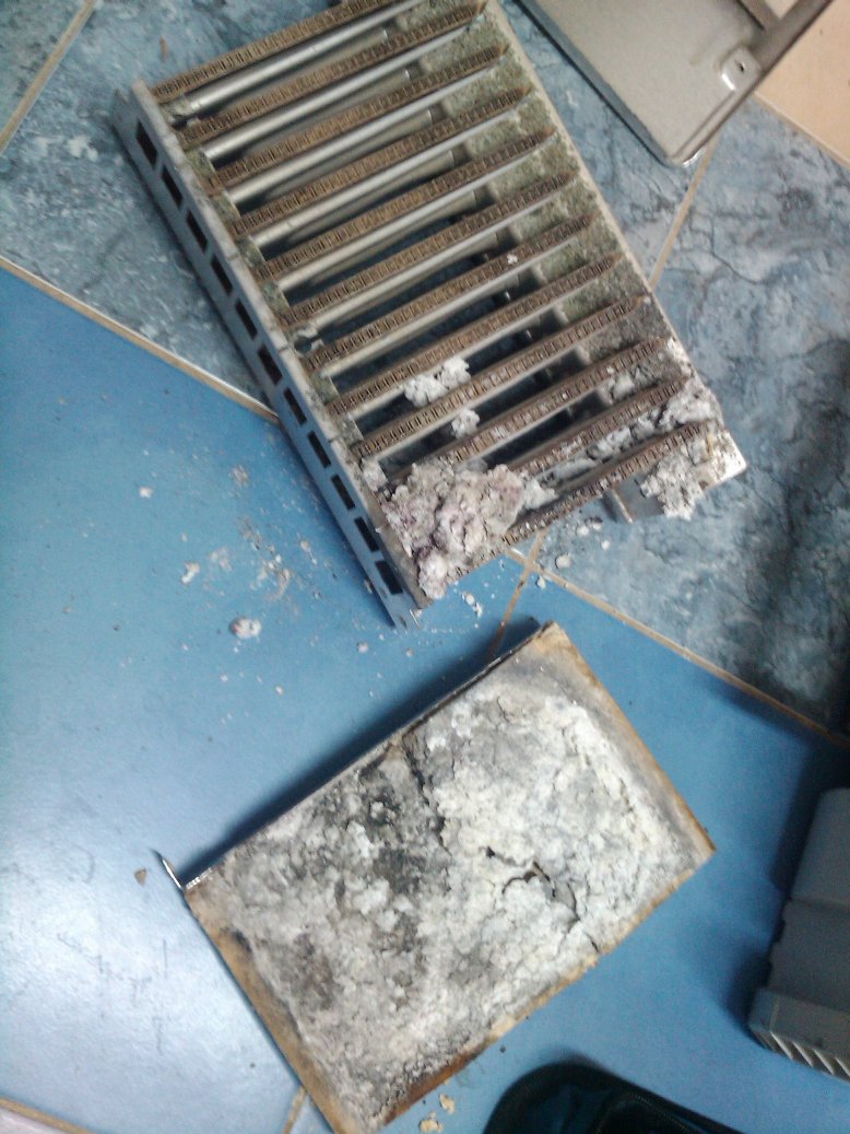

Wasabi Опубліковано: 21 листопада 2009 Поділитись Опубліковано: 21 листопада 2009 Фото теплообменника Inox Radial viessmann в рабочем режиме: Блин, если это фото, на котором все мокрое, то у меня коррозия заводской брак что ли? Абыдна слюшай! У всех нормальные, у меня - ржавий! Посилання на коментар Поділитися на інших сайтах More sharing options...

IesuiT Опубліковано: 22 листопада 2009 Поділитись Опубліковано: 22 листопада 2009 Переключил на первую скорость - какая ляпота - не слышно практически! До этого тоже был не особо шумный, но сейчас совсем на кухне тишина. Сосульки пока не нашел. Посилання на коментар Поділитися на інших сайтах More sharing options...
Korni Опубліковано: 22 листопада 2009 Поділитись Опубліковано: 22 листопада 2009 Блин, если это фото, на котором все мокрое, то у меня коррозия заводской брак что ли? Абыдна слюшай! У всех нормальные, у меня - ржавий! Ну, "ржавий"... Работает ведь? Перестанет работать через n-лет, нормальный купить и всё. Тут многое зависит от производителя, используемых им материалов и технологий.... В конце концов, это вылазит в стоимости котла.... У одного производителя металл на теплообменнике толщиной 0,8мм, у другого 2,2.. с изрядными добавками титана, например.... Я, когда увидел распилянный пополам теплообменник Вайлента и Виcсманна, понял, почему лучше брать последний. А сервис (говорят у Вайлента получше), скоро выравняется... Посилання на коментар Поділитися на інших сайтах More sharing options...

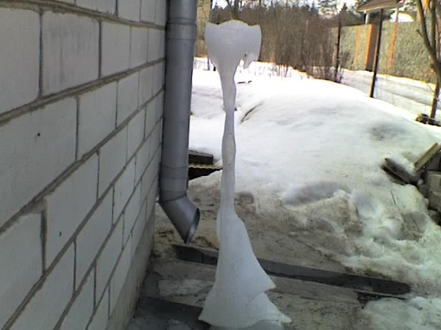

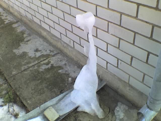

IesuiT Опубліковано: 28 листопада 2009 Поділитись Опубліковано: 28 листопада 2009 Да, так сосульки. Только сейчас нашел в старой папке. Правда, это уже остатки сталактита, были много красивей. Да, по поводу моей проблемы. Электроды - это было следствие. Основная проблемка, из-за которой загадились электроды - забилось сливное отверстие дымохода, в накопителе собиралась вода и стала потихоньку проливаться к котлу...=((( Почистил - все пучком. Чаша Грааля 1 Посилання на коментар Поділитися на інших сайтах More sharing options...

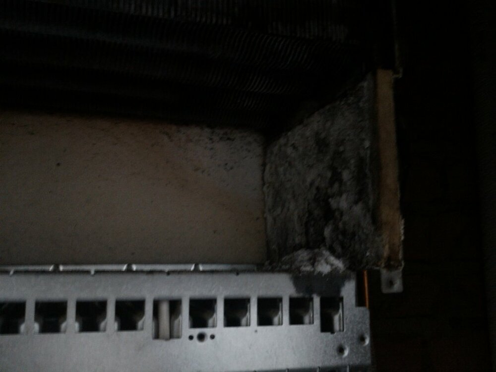

Теплотехник Опубліковано: 10 грудня 2009 Автор Поділитись Опубліковано: 10 грудня 2009 Не чистил котел не только от лени, но и из боязни. И такое бывает... Посилання на коментар Поділитися на інших сайтах More sharing options...

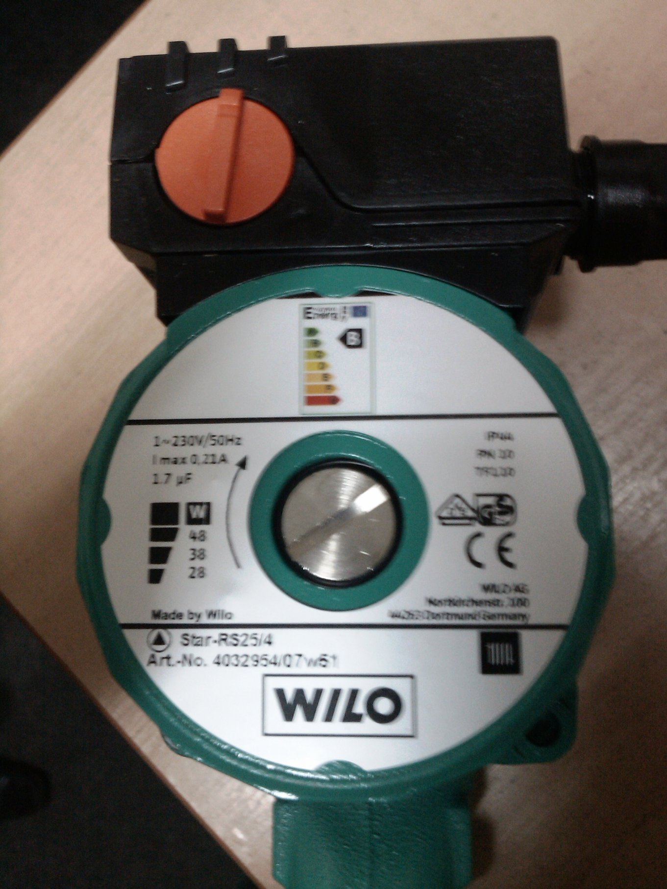

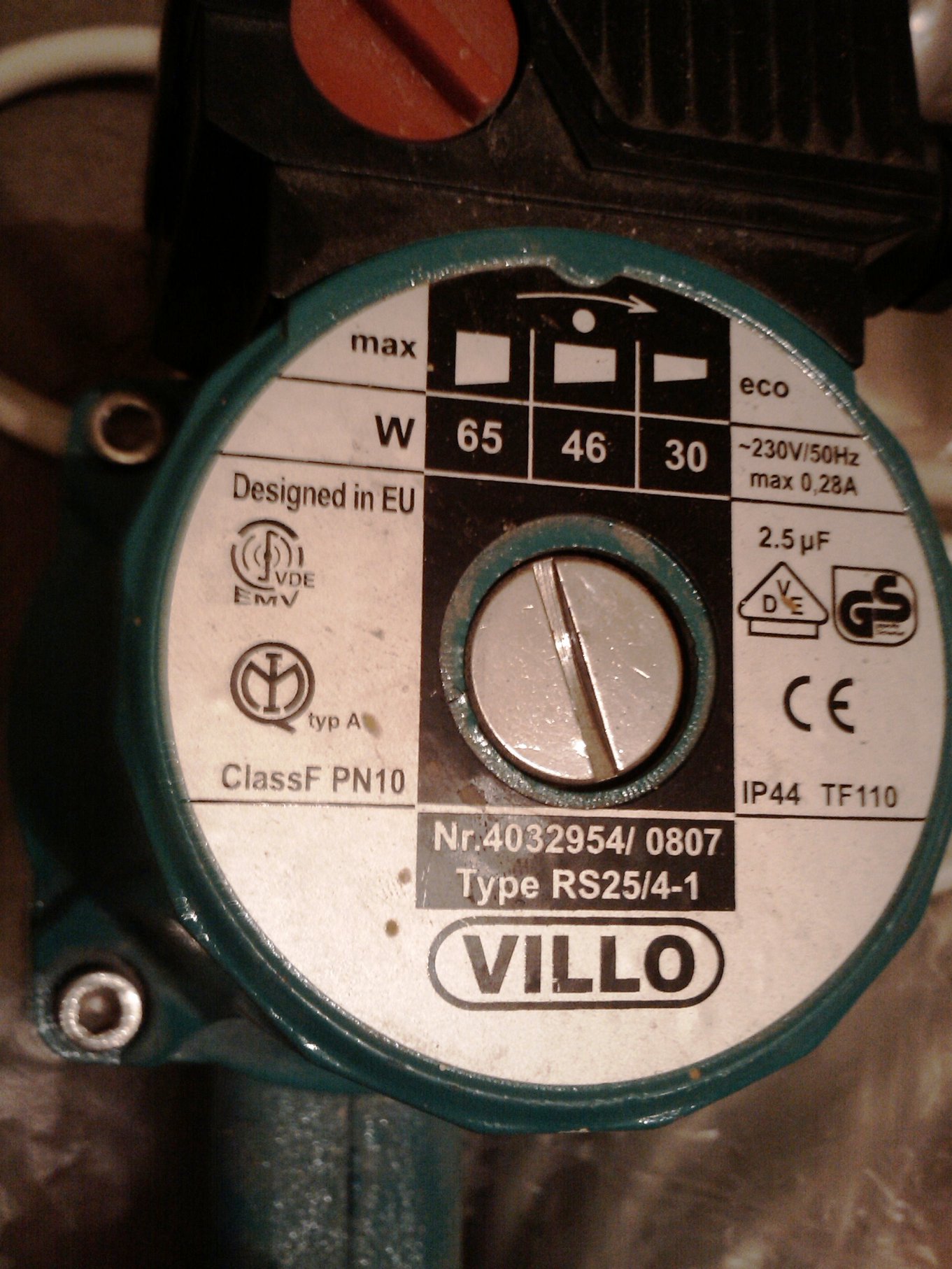

Теплотехник Опубліковано: 10 грудня 2009 Автор Поділитись Опубліковано: 10 грудня 2009 Остерегайтесь подделок Посилання на коментар Поділитися на інших сайтах More sharing options...
Теплотехник Опубліковано: 11 грудня 2009 Автор Поділитись Опубліковано: 11 грудня 2009 А что с котлом было? Конденсат... Развалилась правая стенка с теплоизоляцией... Посилання на коментар Поділитися на інших сайтах More sharing options...
AndyAntonov Опубліковано: 11 грудня 2009 Поділитись Опубліковано: 11 грудня 2009 Остерегайтесь подделок Я так понимаю, «левый» насос — слева? Посилання на коментар Поділитися на інших сайтах More sharing options...
Korni Опубліковано: 16 грудня 2009 Поділитись Опубліковано: 16 грудня 2009 (змінено) Да, так сосульки. ......Почистил - все пучком. .....Чаша Грааля Морозы ещё неделю. Как там Чаша? P.S. Навеяло чтением (ссылка устарела) ГородаМастеров: Срочно прошу совета специалистов: минус 25 обмерзает коаксиальный выхлоп - на пластмассовой головке огромная сосулька, между трубами все забито инеем. Котел работает 30 сек,уходит в ожидание сек. на 15 и так много раз. В помещении запахло горелым! Выключил. Температура в доме падает! Помогите, пожалуйста. Котел Феролли Домипрожект F24. Змінено 16 грудня 2009 користувачем Korni Посилання на коментар Поділитися на інших сайтах More sharing options...
Luck2U Опубліковано: 16 грудня 2009 Поділитись Опубліковано: 16 грудня 2009 Остерегайтесь подделок это не подделка, а две разные марки! просто китайцы умно подходят к выбору названия, чтоб сочеталось! кстати, работают китайские насосы тоже неплохо! Посилання на коментар Поділитися на інших сайтах More sharing options...

IesuiT Опубліковано: 18 грудня 2009 Поділитись Опубліковано: 18 грудня 2009 Морозы ещё неделю. Как там Чаша? P.S. Навеяло чтением (ссылка устарела) ГородаМастеров: Постараюсь сфотографировать. Чувствую себя дедкой с бабкой, у которых каждую зиму во дворе вырастает Снегурочка (талия уже пошла) Посилання на коментар Поділитися на інших сайтах More sharing options...
